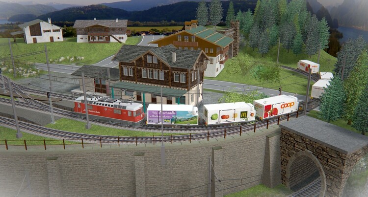

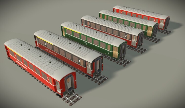

die ganze Flotte mit den kurzen Einheitswagen I:
Die Wagen sind speziell für die Bernina-Bahn beschafft worden, aber auch auf dem gesamten Stammnetz unterwegs.

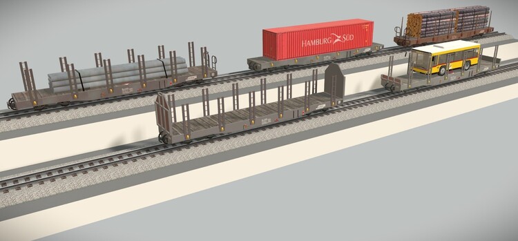

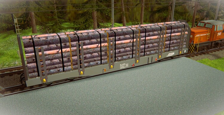

während ich noch an einigen kleineren Korrekturen an den Einheitswagen bastele, habe ich zwischendurch mit den Rungenwagen angefangen.
Die Holzladung von @fmkberlin dockt automatisch auf der Ladefläche an, muss aber noch mit dem Waggon verknüpft werden.
Daher meine Farge an @Neo: Im Waggon selbst sind _CP_Target verbaut. Die Holzstapel (kurz und lang) haben aber offensichtlich nur normale _CP verbaut. Ist es dir möglich, diese Kontaktpunkte in _CP_Sorce umzuändern? Dann entfällt die Prozedur mit der Verknüpfung. Für die bisherige Nutzung der Modelle würde das ja keinen Unterschied machen. Da sich @fmkberlin ja leider ganz aus dem Forum zurückgezogen hat, kann ich ihn nicht mehr selbst darum bitten.
vor 3 Minuten schrieb Roter Brummer:
Das kann ich machen, gib mir einfach die Content-IDs der Modelle, die ich anpassen soll.
vor 6 Minuten schrieb Neo:
Super. Da sind:
Holzladung-kurz 015746E2-A5F2-4314-9A8F-D4208095E45E
Holzladung-lang DF041868-5C40-4612-98DB-7B88F26C38CE
Vielen Dank
Hallo Brummi,
ich habe beide Holzladungen jetzt mit _CP_Source ausgerüstet.
Danke.
die RhB Einheitswagen I in kurzer Ausführung sind fertig und hochgeladen.
Nach Freigabe sind sie unter der ID-Nummer
8062DB78-8230-473C-A335-573172D3E232
im Katalog zu finden.

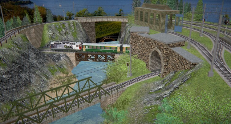

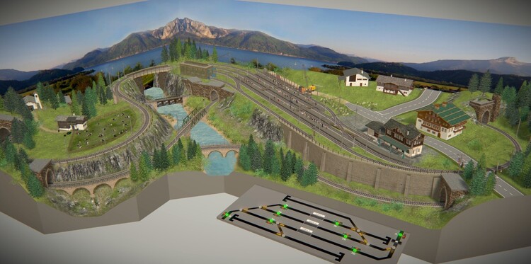

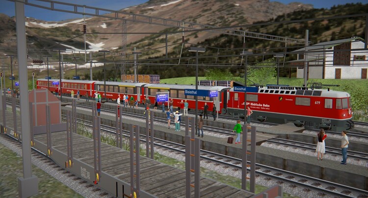

quasi als Ausstellungsanlage für die Modelle nach RhB-Vorbild habe ich das hier angefangen:
Es fehlen aber noch gefühlte 1000 Kleinigkeiten.
Damit kann ich dann in Bild, eventuell auch in bewegten Bildern neue Modelle präsentieren.
Eventuell wird (wenn gewünscht) die Anlage, sobald die darauf verwendeten Modelle freigeschaltet sind, auch veröffentlicht.
die kurzen Einheitswagen sind jetzt im Katalog abrufbar.
Vielen Dank an @Neo für die Freischaltung.
Als nächstes müssen dann die Rungenwagen (im Vordergrund zu sehen) fertig konstruiert werden.

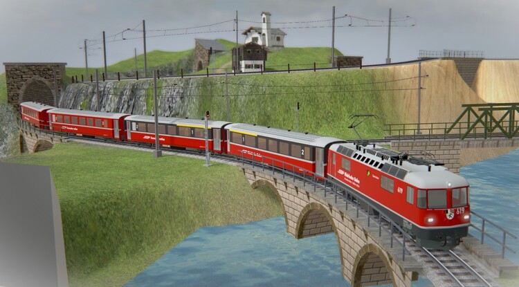

Super Modelle, Hab mal eine Frage : Wieviel Wagen sind mit einer realistischen Zuggarnitur angehängt ?
vor 10 Stunden schrieb Markus Meier:
Das ist von Kanton zu Kanton unterschiedlich:D
vor 1 Stunde schrieb Roter Brummer:
Ok . Neija ich hab jetzt mal eine gemischte traktion gemacht mit rot grau und roten und eine nur mit den grünen jeweils mit 6 wagen dran. Habe deshalb gefragt weil ich sie für menschen in zügen verwenden möchte
Bearbeitet von Markus Meier
bei den Rungenwagen bin ich bisher bei fünf Varianten angekommen.
Mal mit, mal ohne Rungen - mit und ohne Stirnwände - mal mit Bremserbühne - mit Doppel- oder Einzelrungen - ...
Die Ladegüter müssen selbst draufgesetzt werden.
Bearbeitet von Roter Brummer
Habe jetzt sowohl die Rot Graue als auch die Rote in Menschen in Züge als 6 er Variante meiner Serie  Menschen in Zügen hinzugefügt. Brummi aber ich hab mal a Frage. Ist es bei den Rhätischen Wagen nicht vorgesehen das sie am Ende Lichter haben ? ( Rotes Endlicht ). Müsste ja eigentlich auch rechtlich so vorgesehen sein das die Endwagen hinten ein Rotes Licht zur Erkennung bei Dunkelheit haben oder ist das in der Schweiz anders ?
vor 9 Minuten schrieb Markus Meier:
Ich könnte dir jetzt eine Antwort mit sämtlichen Informationen schreiben, aber heute darfst du dich mal selber schlau machen.
Tipp: Im Katalog wirst du fündig - inklusive der nötigen Erläuterungen durch den Modellbauer.
also diese Antwort erscheint mir als Absolut unzureichend und ich erwarte von dem Ersteller eigentlich a klare Antwort auf a klare Frage ! Da du dir aber hier wohl keinem Fehler bewusst bist und nicht etwa die Reaktion kommt " Ui da hast du recht der hat hinten keine Lichter , ich werde sie noch hinzufügen " und ich auf den Fotos im Internet auch keine Lichter an den Wagen erkennen kann und keine Nacktaufnahme von diesem Gefährt gesehen hab gehe ich davon aus und leite mir damit her das es so richtig ist. Danke für deine Hilfe
hier mal ein erster Film zur Ausstellungsanlage nach Motiven der Rhätischen Bahn:
Wie immer gilt: Ohren auf beim Sehen, dann hat man mehr davon.;)

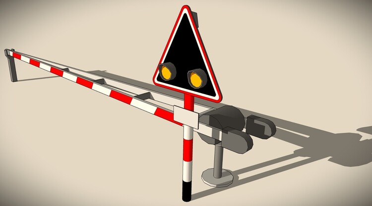

wenn man an einer thematisch festgelegten Anlage bastelt, fallen einem immer wieder fehlende Modelle ein. Meines Wissens gibt es bislang keine schweizerische Schranke...
...aber demnächst.:D
ich habe die Schranke als ersten Grobentwurf hochgeladen.
1622CC1F-7A85-48D4-BC3A-4D9CF1831FC5
  • Die Texturzuweisung ist noch chaotisch, wird aber auf jeden Fall verbessert. Es fehlen auch noch ein paar Kleinteile.
  • Das Modell ist als Signal gebaut. Es rastet auf der Straße ein und die Autos halten automatisch und fahren ebenso wieder los. Allerdings gibt es immer wieder welche, die noch schnell durchhuschen, obwohl die Schrankenbäume sich schon senken. Da habe ich bisher noch keine Lösung für gefunden.
  • Die Lampen (leuchten jetzt noch nicht, kommt aber) blinken schön wechselseitig. Allerdings sollten sie das auch bei geschlossenen Schranken weiter tun. Das lässt sich aber im Signal nicht einstellen. Wenn ich auf "animiert" einstelle, blinken sie zwar weiter, aber auch der Schrankenbaum geht ständig auf und zu. Die einzige Lösung hierzu, die mir einfällt, wäre ein separates Modell für die Lampen. Aber elegant ist das nicht.
Hat jemand praktikable Vorschläge?
Das hätte auch einen Vorteil: Man könnte damit einen unbeschrankten Bahnübergang bauen, was in der Schweiz unter bestimmten Bedingungen zulässig ist.
Hier noch ein Beispiel.
Bearbeitet von Phrontistes
Beispiel ergänzt
Hallo @Roter Brummer
Das Modell in seinen Einzelteilen würde ich sehr begrüssen. Alles in einem grenzt die Einsatzmöglichkeiten sehr ein.
Am besten währe die Lampen und Tafel als Einheit, separat vom Mast, separat von der Schranke.
Der Schranke könntest du über die Animationen eventuell auch unterschiedliche längen geben. Sowie die Stütze unsichtbar schaltbar, dann währe sie auch als Halb/Doppel-schranke nutzbar.
Gruss
Sintbert
ich habe im zweiten Versuch die Animationen von der eigentlichen Signalstellung komplett abgekoppelt und ein Geräusch dazu gestellt. Das bedeutet zwar einen gewissen Schaltungsaufwand, hat aber mehrere Vorteile:
  1. Es ist nach wie vor alles in einem Modell. Es muss nichts zusammen gestöpselt werden.
  2. Die Autos halten und fahren ohne jeglichen Schaltungsaufwand.
  3. Die Wechselblinker laufen durch, solange die Schranken geschlossen sind.
Die ID des zweiten Versuchs ist geblieben.
vor 20 Stunden schrieb Sintbert:
Ich bin kein großer Fan von solchen Einzelteilen.
vor 21 Stunden schrieb Phrontistes:
Das wäre etwas für eine Variation.
Auch hier wären Variationen vielleicht die bessere Lösung.
Nachtrag: Hält sich der EV-Aufwand eurer Meinung nach im Vergleich zu den bisherigen Schranken-Modellen in Grenzen?
