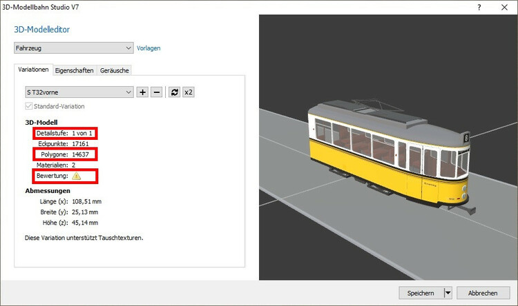

beim erstellen der LODs lade ich das Modell immer wieder ins MBS und zomme (mit dem Mausrad) das Modell weiter weg. So sehe ich ob sich beim Umschalten von einer LOD-Stufe zur nächsten sich das Modell (auffällig) verändert, weil ich eventuell (schon) zu viel weggelassen habe (besonders bei der _LOD1) und kann es ggf. noch korrigieren. Achtung! Du erstellst die LOD Stufen mit Segmenten vom Modell. Da das MBS in Abhängigkeit von der Größe des Modells die LOD Stufen umschaltet, sollte für diesen Versuch das Modell die volle Größe haben. Also ggf. Dein "Versuchssegment" mit einem Quader auf volle Größe ergänzen oder (besser) die anderen Segmente wieder hinzufügen.
Bearbeitet von EASY
Hallo Walter,
vor 2 Stunden schrieb Klartexter:
Ich habe jetzt einmal versucht, den A-Teil des Fahrzeugs entsprechend der Anforderungen im MBS zu gestalten, indem ich die komplette Innenausstattung gelöscht habe, aber bei über 23000 Polygonen hat das keinen Sinn für das MBS.
Bei einer Polygonzahl von über 50000 für LOD0 ist 23000 für LOD1 doch schon ein großer Erfolg. Und wenn Du dann für LOD2 (siehe das erste Bild in Deinem vorletzten Beitrag) unter 5000 bleibst, ist die Bedingung für die Polygonzahl voll erfüllt.
Der GT6 besteht aus drei Fahrzeugteilen, gibt es dann für jedes Teil eine eigene Codenummer?
Im Modellbahn-Studio ist jeder Teil des 3-teiligen GT6 ein separates Fahrzeug, die dort zu einem 3-teiligen Zug zusammengekuppelt werden. Entsprechend sind das Vorderteil, das Mittelteil und der Endwagen Deines GT6 3 eigenständige Modelle, die Du separat in das Modellbahn-Studio hochlädst. Genauso habe ich es auch mit meinem Stuttgarter DoT4 gemacht, der ebenfalls aus 3 Teilen besteht (Katalog-Kategorie "Bahnfahrzeuge\Schmalspur\Schmalspur 1000 mm\Straßenbahnen\Gelenktrieb- und -beiwagen").
Muss in der LOD-Datei auch der_Coupler0 und _Coupler1 vorhanden sein?
Auch bei meinem DoT4 sind die _Coupler-Objekte in allen 3 LoD-Stufen enthalten.
vor 33 Minuten schrieb EASY:
Interessanter Aspekt, den ich so bei meinen Modellen zumindest bewusst noch nicht berücksichtigt und bisher auch tatsächlich nicht bemerkt habe. Nun habe ich den Detailgrad des MBS auf "niedrig" eingestellt, sodass man den Übergang von LOD0 nach LOD1 deutlich erkennen kann. Und da sieht man dann tatsächlich, dass das kleinere Mitteteil des DoT4 deutlich früher umgeschaltet wird als die beiden Endwagen.

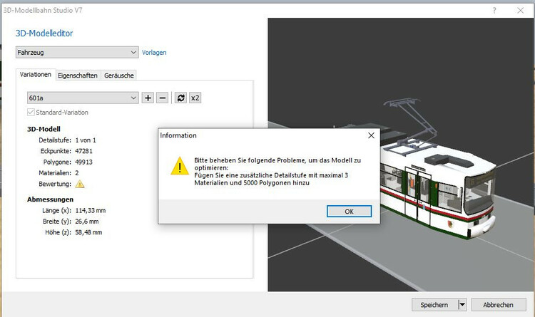

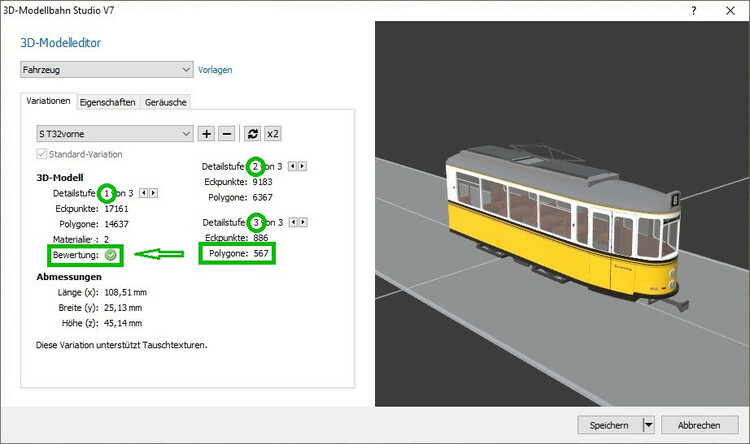

Hallo Walter,
Dein Basis-Fahrzeug heißt "601a". Ich vermute daher, dass die x-Datei Deines Basis-Fahrzeugs "601a.x" heißt. Dann müssen die x-Dateien der zugehörigen LoD-Stufen (Detailstufen) "601a_LOD1.x" und "601a_LOD2.x" heißen. Wenn Du dann in das Modellbahn-Studio die Datei "601a.x" hochlädst, erkennt das Modellbahn-Studio die Dateien "601a_LOD1.x" und "601a_LOD2.x" automatisch und lädt sie mit hoch.
Hier als entsprechendes Beispiel mein das Vorderteil meiner DoT4-Straßebahn:
Beim obigen Bild gibt es die Dateien mit dem Suffix "_LOD1" und "_LOD2" nicht. Deswegen wird nur die Basis-Datei hochgeladen, deren Polygonzahl die Grenze von 5000 Polygonen überschreitet. Deshalb wird hier das gelbe Warndreck angezeigt.
Bei diesem Bild gibt es die Dateien mit dem Suffix "_LOd1" und "_LOD2". Deshalb lädt das Modellbahn-Studio diese automatisch mit hoch. Man kann sich nun im obigen Fenster des 3D-Modelleditors alle 3 Detailstufen anzeigen lassen. Bei der höchsten Detailstufe liegt die Anzahl der Polygone unter 5000. Deshalb wird bei der Bewertung das grüne Häkchen angezeigt.
Die Realisierung aller 3 Detailstufen ist nicht zwingend, empfiehlt sich aber, wenn der Gewinn zwischen dem Basismodell und der ersten LoD-Stufe "LOD1" beträchtlich ist. Und das ist meiner Meinung nach bei Deinem Modell bei einer Reduktion von 49000 auf 23000 Polygone der Fall.
Du musst Dir vorstellen, dass das Modellbahn-Studio in bestimmten Entfernungen zur Kamera zuerst vom Basismodell auf LOD1 und dann später auf LOD2 umschaltet (wobei die Umschalt-Entfernungen von der Größe des Modells abhängen). Im Nahbereich wird also das Basis-Modell mit der vollen Polygonzahl dargestellt. Im ganz fernen Bereich kommt das LOD2-Modell zum Tragen. In mittleren Entfernungsbereich zur Kamera wird die LOD1-Stufe des Modells angezeigt. Wenn Du nun "nur" mit einer zusätzlichen LoD-Stufe auskommen möchtest und dieser den Suffix LOD1 gibst, wird diese bereits in der mittleren Kamera-Entfernung verwendet, wo dann möglicherweise der Übergang zum gröberen Modell doch etwas stört. Wenn Du dagegen die LOD1-Stufe überspringst und nur LOD2 hinzufügst, erfolgt der Übergang vom Basismodell auf LOD2 erst dort, wo normalerweise der Übergang von LOD1 nach LOD2 stattfinden würde. Der Übergang zu LOD2 findet dann also in einer Entfernung zur Kamera statt, wo man diesen eigentlich nicht mehr bemerkt (zumindest, wenn man für die Anlage den Detailgrad "hoch" eingestellt hat). Man erkauft sich hier die Einsparung von LOD1 allerdings damit, dass die Grafikkarte auch im mittleren Entfernungsbereich das Basismodell mit seiner hohen Polygonzahl (bei Deinem Modell nahezu 50000 Polygone) darstellen muss.
Es ist also hier eine "Frage des Gewissens", ob Du die LOD1-Stufe hinzufügen oder weglassen möchtest. Da Du aber diese Detailstufe bereits realisiert hast (woher würdest Du sonst die Polygonzahl 23000 kennen), liegt es meiner Ansicht nach nahe, dass Du diese auch einsetzt.
So, das Modell ist mit je 2 LOD-Stufen fertiggestellt. In Wiki steht das: Modellbauer müssen einmalig für den Upload von 3D-Modellen freigeschaltet werden. Hierfür bitte Kontakt zu den Administratoren aufnehmen. Gilt das auch schon für Entwürfe? Im MBS habe ich beim Diskettensymbol eine Funktion Speichern und veröffentlichen gefunden, aber selbst wenn ich Als Entwurf veröffentlichen wähle ist beim nächsten Schritt Ende Gelände., dann kommt unten stehende Meldung. Was mache ich da verkehrt?

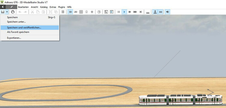

vor 25 Minuten schrieb Klartexter:
Dann klicke ich als nächsten Schritt auf den Pfeil neben der Diskette und es öffnet sich das Menue in Grafik 1.
damit würdest du ja die Anlage speichern. Du musst über das Menü "Katalog" oben gehen und dort ein neues Modell anlegen.
Edit: Du hast das Modell ja schon in "Meine Modelle". Dort gehst du auf "Im Internet veröffentlichen". Und zwar für jedes Modell einzeln.
Bearbeitet von Roter Brummer
vor 5 Minuten schrieb Roter Brummer:
Aber über den Katalog kann ich nur auf meinen lokalen Katalog speichern, aber von dort geht nichts, um das als Entwurf hochzuladen.
Aha, das wusste ich nicht (mehr).
Hallo Klartexter,
bei Rechtsklick oder Klick auf das Zahnrad müsste dieses Menue Erscheinen -
Wenn Du dann auf "Im Internet veröffentlichen" auswählst -
erscheint dieses Dialogfeld -
Wenn Du diese Möglichkeit nicht hast, musst Du Dich von Neo Freischalten lassen.

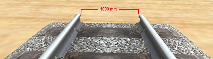

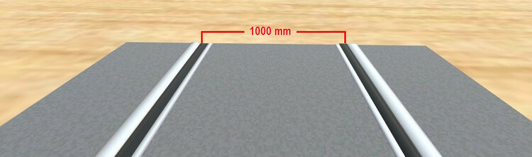

Hallo Walter,
ja, das ist korrekt - Abstand zwischen den Innenkanten der linken und der rechten Schiene (Max hat mich mit seinem Bild inzwischen überholt ;)).
Hier nochmal eine Darstellung im Modellbahn-Studio:
1993914742_SpurweiteMeterspurgleismitnormalenSchienen.thumb.jpg.52a5f4591dbf84c882f8ecdcb8d61d4d.jpg
Das gilt natürlich auch für die Rillenschienen:
1680732465_SpurweiteMeterspurgleismitRillelschienen.thumb.jpg.05e63999a318ceef91690e8334c11101.jpg
Die Rillen und deren innere Begrenzungen liegen also innerhalb der 1000-mm-Spannweite.

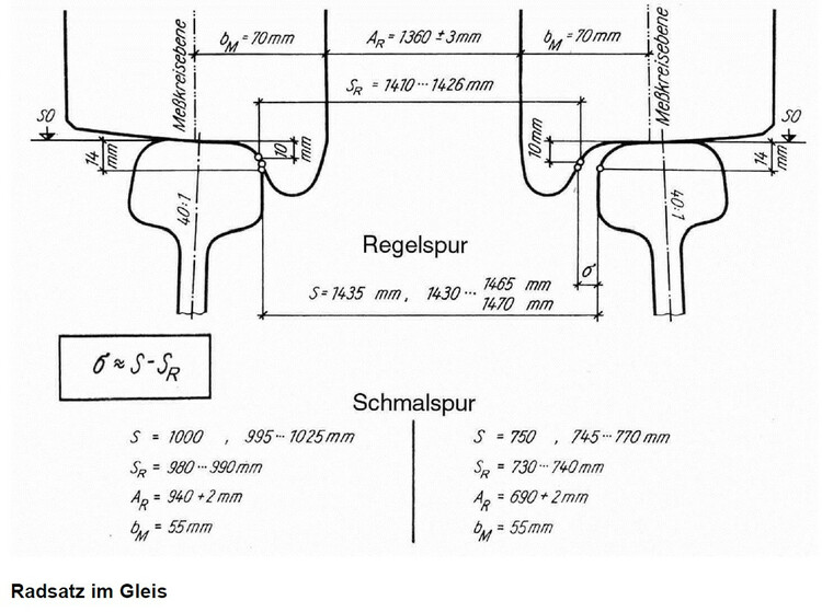

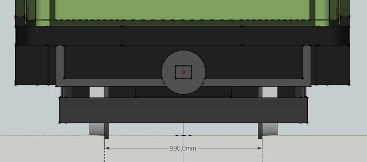

Für den Abstand der Außenkanten der Radkränze habe ich bei meinen Meterspur-Modellen 990mm (0,5 cm Spiel auf jeder Seite) gewählt, obwohl dies für das Modellbahn-Studio eigentlich irrelevant ist.
... hat mich etwas neugierig gemacht. Weißt Du (oder jemand) wie groß dieses Spiel [für die einzelnen Spurweiten] bei den realen Achsen ist?
Hallo EASY
Link zur  TU Dresden
lg max

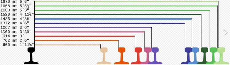

Hallo @EASY,
jetzt hat mich Max überholt. Genau aus jener Quelle stammt dieses Bild.
Es zeigt die Spurweite und das Spurmaß (Abstand der Radkranz-Außenkanten) für die Spurweiten 1435 mm, 1000 mm und 750 mm (mit Toleranzen). Bei meinen Modellen habe ich sowohl beim Schienenkopf als auch beim Radkranz auf die hier gezeigten Ausrundungen verzichtet.
