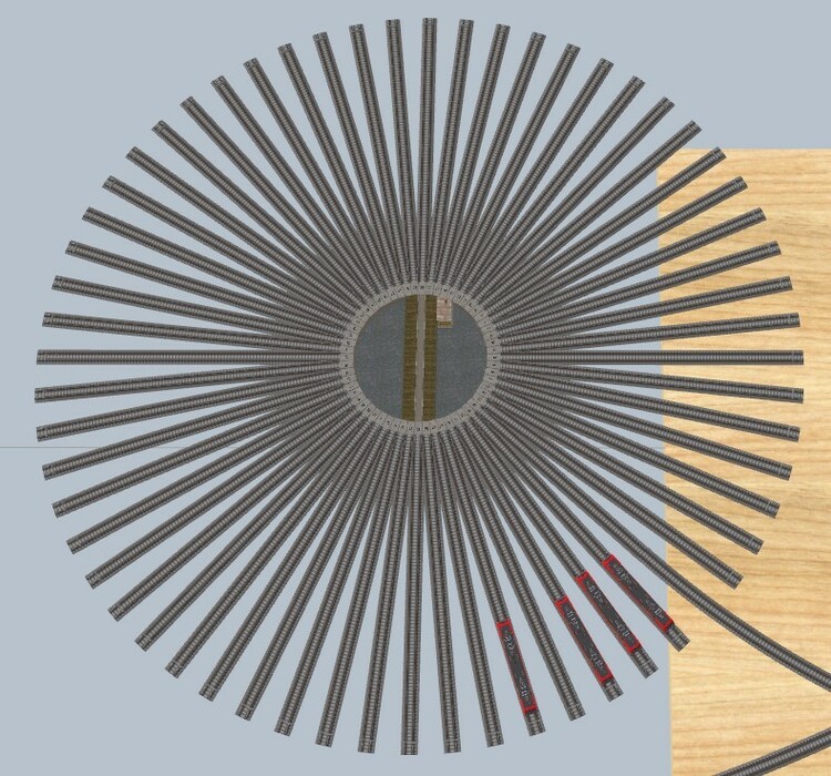

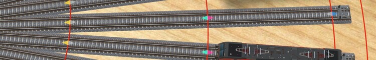

Beispiel : Drehscheibe und Verbindungen
Habe eine Drehscheibe mit bis zu 60 Gleisen gebaut , wobei ich aber nur insgesamt 48 ( 0 - 47 ) Weichenstellungen nutzen kann .
Also 12 Weichenstellungen sind z.Zt. nicht machbar ( oder eine kleine Erweiterung folgt durch Neo ) .
Jedes Gleis in der Drehscheibe hat 6° ( Grad ) im Winkel zur Drehbühne .
Begonnen in Version 6 und übernommen auf Version 7 !

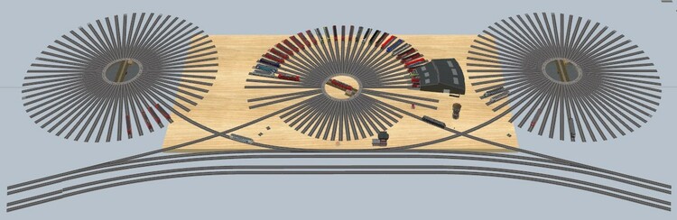

3 Drehscheiben und in Segmente angelegt , von der Mitte nach Aussen der Drehscheibe je Drehscheibe .
Fast im Bogen mehrere Streckengleise von Güter- und Personenbahnhof ( nicht im Bild ) .

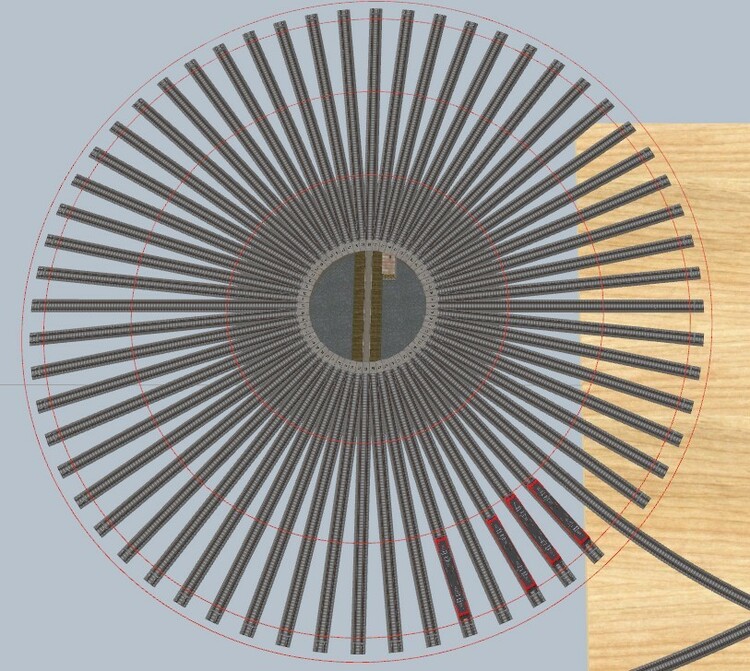

Aufbau einer der Drehscheibe ..

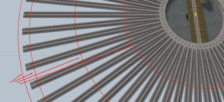

Mit virtuellen Spuren ( nur 3D-Modell ) einen Hilfsmittel gebaut in Kreisform ( 4 an der Zahl ) .
Sie dienen als Position der Gleiskontakt mit gleichen Abstand zum Gleis .
Gelblicher Gleiskontakt mit " Grenzzeichen R 12 " verknüpft .
Im mittleren Bereich ein Gleiskontakt zum STOPPEN von beiden Richtungen ( nach EV ) , und ein letzter Gleiskontakt am Prellbock ( Lok stoppt kurz vorher vor dem Prellbock ) .
Durch die kreisförmige virtuelle Spur ( passiv ) als Hilfsmittel lassen sich die Gleiskontakte alle gleich einsetzen ( Positionen ) .
Sind alle Gleiskontakte angelegt , kann das Hilfsmittel ( virtuelle Spur ) ausgeblendet werden .
       Mit einer anderen Drehscheibe mit weniger Gleisanschlüsse geht das auch .

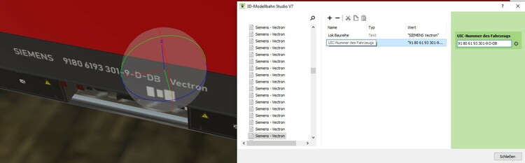

Meine Loks haben Adressen nach UIC-Wagencode der Bahngesellschaften in Textform ....
1.     Lok - Baureihe
2.     UIC-Nummer des Fahrzeugs
Einer dieser Einträge kann ich auswählen zur Bestimmung eines Auslösers über ein Gleiskontakt .

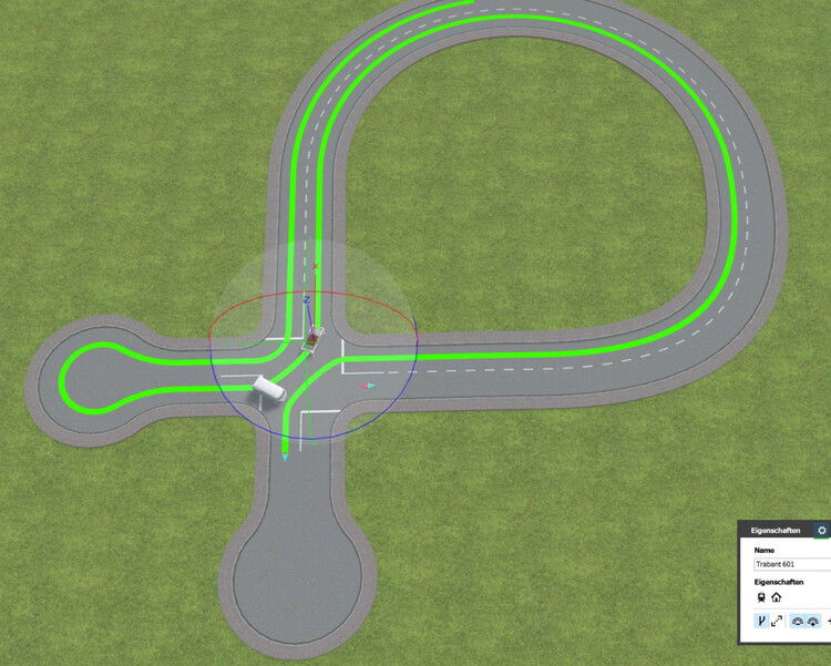

Wenn ein Wagen von außerhalb seiner gezeichneten Route kommt, wie in dem Beispiel,
dann springt er auf die grüne Linie (Das Heck schlägt aus).
Hier kommt der Wagen von Süden in die Kreuzung.
Er war vorher von Osten nach Süden unterwegs auf der grünen Linie.
Da muß man wohl aufpassen, wo man das Fahrzeug auf die Straße setzt und wo man dann anfängt, die
Ziele zu definieren. Die Ziele bleiben ja, wenn man das Fahrzeug versetzt.
Bearbeitet von HaNNoveraNer
