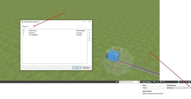

h.w.stein-info Posted September 15, 2021 Share Posted September 15, 2021 Hallo Modellbahnfreunde Habe noch eine Frage : Kann man durch eine Beschriftung den Depot die Fahrzeuge auslesen lassen ? Wenn ja , bitte ich es hier zu zeigen - ich bekomme ein Index - Fehlermeldung ! Eine Beschriftung soll mit den Stand der Lok/Zug im Depot anzeigen - selbst wenn es in einer Liste vorher kommt und dann ausliest . Darum war auch eine Frage vorher , ob eine Begrenzung des Depots gibt !? Zug-Name oder Lok-Nummer soll angezeigt werden . 2. Gedanke : vielleicht über ein Kontaktgleis aufnehmen , bevor das Fahrzeug im Depot hereinfährt . Grund ist der , das man nicht alle Depots anklicken muss , wo ist welches Fahrzeug/Zug . Vielen Dank für die Unterstützung ! Probiere weiter ...... Viele Grüße HnS Link to post Share on other sites
HaNNoveraNer Posted September 15, 2021 Share Posted September 15, 2021 (edited) Depot Demo Depot läßt Zug raus, wenn Gleise leer sind. Nimm den Waggon vom Gleis Demo Depot V7.mbp Edited September 15, 2021 by HaNNoveraNer Link to post Share on other sites
Goetz Posted September 15, 2021 Share Posted September 15, 2021 Hallo Hans, vor 1 Stunde schrieb h.w.stein-info: Kann man durch eine Beschriftung den Depot die Fahrzeuge auslesen lassen ? das geht aktuell nicht. Du musst daher selbst in einer Tabelle festhalten, wer ein- und wer wieder ausfährt. Aber du kannst alle Fahrzeuge in einem zentralen Depot verwahren (sprich: über einen Kontakt dort hinschicken) und dann an unterschiedlichen Stellen auf der Anlage aus weiteren Depot Modellen ausfahren lassen. Viele Grüße Götz Link to post Share on other sites

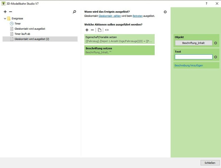

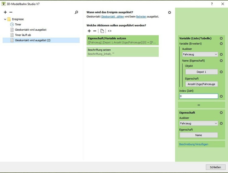

h.w.stein-info Posted September 15, 2021 Share Posted September 15, 2021 Hallo Modellbahnfreunde Hallo Götz Mein Versuch ( Missling trotzdem ).... Gleiskontakt " zählen " soll durch Auslöser " Fahrzeug " Liste füllen .. dann soll die Liste in der Beschriftung übertragen werden ... Gleiskontakt zeigt zur Beschriftungfeld . Mann kann direkt auf Depot lesen .... Siehe Pfeil unten rechts kann man " Bearbeiten " den Inhalt einsehen . So sollte die Beschriftung dann in etwa aussehen . Wo liegt mein Denkfehler ? Die Testanlage von Hannover hat einen Gleiskontakt für den Timer ! Der folgt nach meinen Gleiskontakt ( siehe Dampflok ) . Vielen Dank für Hilfe ! Ein Beispiel wäre nett oder in Bilder ( Testanlage ) . Viele Grüße HnS Link to post Share on other sites

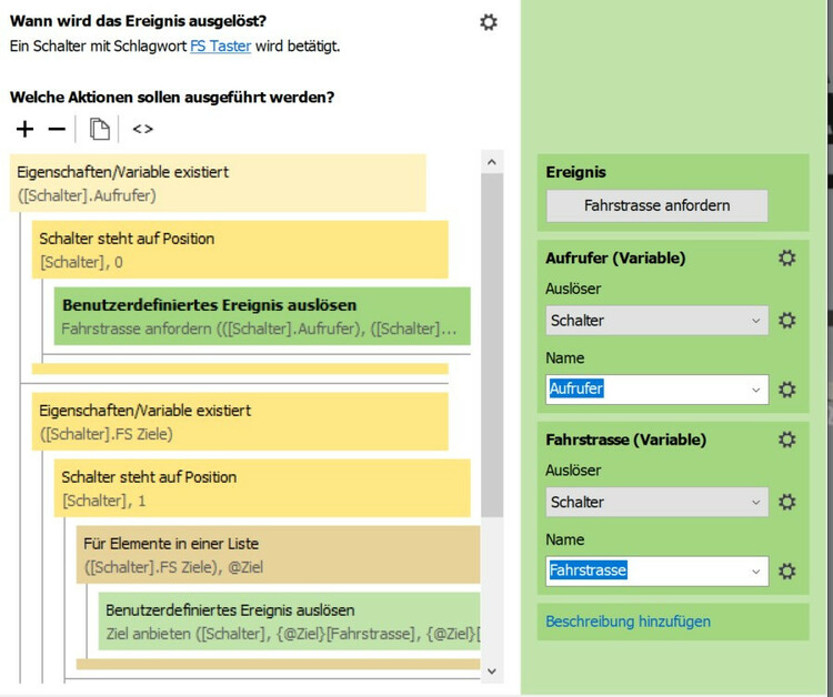

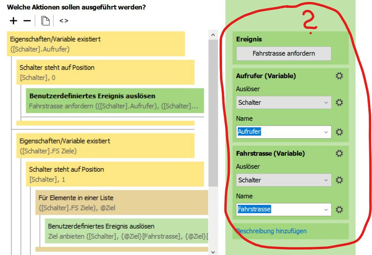

MS-Sandokan Posted September 15, 2021 Share Posted September 15, 2021 (edited) Moin, moin Hallo Götz hab ich hier einen Denkfehler oder finde ich den richtigen Knopf nicht 😒 Eigentlich wollte ich das so wie im 2. Bild haben aber da gibt es aber keinerlei Auswahlmöglichkeiten, irgendwas muß ich übersehen haben........ Vielleicht kann mir jemand auf die Sprünge helfen ? Edited September 15, 2021 by MS-Sandokan Link to post Share on other sites

Goetz Posted September 15, 2021 Share Posted September 15, 2021 Hallo Hans, vor einer Stunde schrieb h.w.stein-info: Gleiskontakt " zählen " soll durch Auslöser " Fahrzeug " Liste füllen .. Wenn du Listen füllen und leeren möchtest, kommst du um Lua nicht herum. Mit der grafischen EV kannst du zwar den Inhalt einzelner Listenplätze austauschen, aber du kannst eine Liste auf diesem Weg nicht erweitern oder verkürzen. Und die Adressierung in der oberen Hälfte der Zuweisung (im ersten Bild) kann so auch nicht funktionieren. Mir scheint, da ist dir einiges durcheinander geraten. Viele Grüße Götz Link to post Share on other sites
Goetz Posted September 15, 2021 Share Posted September 15, 2021 Hallo MS-Sandokan, vor 42 Minuten schrieb MS-Sandokan: Vielleicht kann mir jemand auf die Sprünge helfen ? Leider nein, denn du hast den Auslöser für das Ereignis abgeschnitten. Dadurch fehlen mir wichtige Informationen. Viele Grüße Götz Link to post Share on other sites
MS-Sandokan Posted September 15, 2021 Share Posted September 15, 2021 (edited) Sorry, das Ereignis wird duch das Schlagwort "FS Taster" ausgelöst Edited September 15, 2021 by MS-Sandokan Link to post Share on other sites

MS-Sandokan Posted September 15, 2021 Share Posted September 15, 2021 Danke @Neo werd ich mal schauen ob ich's irgendwie hinbekomme Link to post Share on other sites

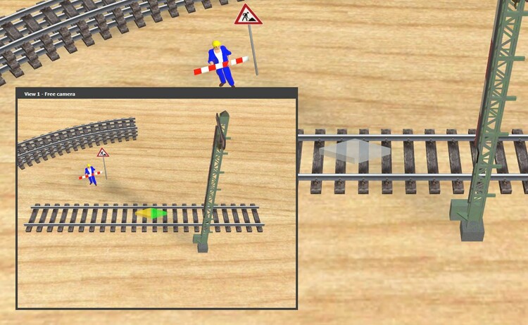

MichelLombart Posted September 15, 2021 Share Posted September 15, 2021 (edited) Hello, I'm sorry but I will write this post in English, I've not enough confidence in German automatic translation. I've found something weird. I want to add a simple signal close to a track. When multiple views are disabled, any problem. When multiple views are enabled, the contact of the signal is grey on the main window but coloured on the secondary window. Single contacts work as usual, coloured on both windows. Best regards. Edited September 15, 2021 by michellombart Link to post Share on other sites
