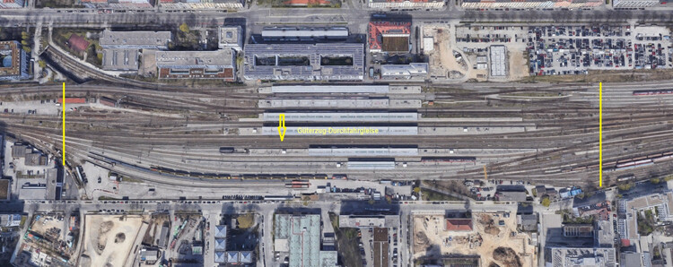

BahnLand Geschrieben 17. Oktober 2021 Geschrieben 17. Oktober 2021 Hallo zusammen, da ich zur Zeit auch bei meinem Bahnhofsmodul mit den Fahrstraßen "kämpfe", habe ich mir diesen Thread noch einmal genauer durchgelesen. Im Wesentlichen geht es ja darum, ob es nun besser wäre, die Fahrstraße erst dann aufzulösen, wenn der Zug den "Zielpunkt" verlässt (anstatt zu dem Zeitpunkt, wo er dort ankommt), und wie man sicherstellen kann, dass Gleisstücke mit mehreren Fahrspuren (Weichen, Kreuzungen, Kreuzungsweichen) auch bei bereits freigegebener Fahrstraße weiterhin die Aktivierung einer neuen Fahrstraße über dasselbe Gleisstück verhindern, wenn irgend eine Fahrspur des Gleisstücks noch von einem Fahrzeug belegt ist. Obwohl ich es von meinem "Gefühl" her für besser erachten würde, wenn die Blockierung der Fahrstraße erst nach dem Verlassen des gesamten Fahrstraßenabschnitts aufgelöst würde, habe ich im Internet keine Hinweise für diese Verfahrensweise beim Vorbild gefunden. Vielmehr wird auch bei "EEP", in dessen Kontext es im Internet etliche Beiträge zum Thema "Fahrstraße" gibt, diese wie hier im Modellbahn-Studio bereits dann aufgehoben, wenn die Zugspitze den Zielpunkt der Fahrstraße erreicht hat. Da die aufgehobene Fahrstraße ab diesem Zeitpunkt keine Blockade mehr für nachfolgende Fahrstraßen-Aktivierungen darstellt, halte ich es wie @Sintbert(siehe hier) für umso wichtiger, dass eine Fahrstraße erst dann zur Durchfahrt bereitgestellt wird, wenn bei den beteiligten "Mehrspur"-Gleisstücken auch jene Fahrspuren auf belegende Fahrzeuge negativ geprüft wurden, die nicht Teil der eigentlichen Fahrstraße sind (aus den Internet-Beiträgen habe ich herausgelesen, dass dies auch bei "EEP" so gehandhabt wird). Der Aussage, dass es sich bei überlangen Zügen, deren Ende bei der Ankunft am Zielpunkt einer Fahrstraße noch in das zurückliegende Weichenfeld hinein ragt, um Ausnahmen handelt, möchte ich widersprechen. (Bild zum Vergrößern anklicken) Durch den Münchner Ostbahnhof (obiges Bild aus Google Maps) führt eine Hauptabfuhrlinie für Ferngüterzüge vom und zum Brenner sowie in/aus Richtung Balkan über Salzburg und die Tauern-Linie. Für die den Ostbahnhof passierenden Güterzüge werden vor allem die beiden im Bild mit dem Pfeil gekennzeichneten beiden Durchgangsgleise ohne Bahnsteig und die daneben liegenden Bahnsteiggleise benutzt. Die beiden senkrechten Balken kennzeichnen den Beginn der Weichenfelder beidseits der Bahnhofsgleise, innerhalb derer zumindest die beiden Bahnsteig-freien Gleisabschnitte "weichenfrei" sind (der weichenfreie Bereich der Bahnsteiggleise ist kürzer). Ich bin überzeugt, dass die meisten Ferngüterzüge, die ich hier vorbeifahren sah, länger als der weichenfreie Gleisabschnitt waren. Und teilweise sind diese hier auch vor einem geschlossenen Ausfahrsignal gestanden, währenddessen dann deren hinterer Teil in das hintere Weichenfeld hinein ragte. Am 11.10.2021 um 17:23 schrieb Neo: Wenn keiner Einwände hat, könnte ich mir vorstellen, die Streckenprüfung auf ganze Gleise (Weichen) zu erweitern, anstatt nur die eigene Strecke zu prüfen. Da in dem oben beschriebenen Fall bei einer Beibehaltung der Fahrstraßen-Auflösung zum Zeitpunkt des Erreichens des Fahrstraßen-Zielpunkts bei in das zurückliegende Weichenfeld ragenden Zügen die Aktivierung einer "kreuzenden" Fahrstraße nur durch diese erweiterte Prüfung bei "Mehrspur"-Gleisstücken verhindert werden kann, halte ich die hier von @Neo angesprochene erweiterte Streckenprüfung für zwingend notwendig. Am 11.10.2021 um 18:03 schrieb Goetz: Du möchtest zur Sicherung die Weiche verriegelt lassen, wenn du die Fahrstraße auflöst. Weil das hintere Ende deines Zuges noch nicht über die Weiche gefahren ist, wenn dein Zug das Ziel erreicht. Ich möchte die Weiche entriegeln, wenn ich die Fahrstraße auflöse. Weil sich sonst keine FS zurücknehmen kann. Die Frage einer möglichen Beibehaltung der Weichen-Verriegelung über die Aktivität der Fahrstraße hinaus stellt sich dann meines Erachtens nicht mehr. Viele Grüße BahnLand
Goetz Geschrieben 17. Oktober 2021 Geschrieben 17. Oktober 2021 Hallo Bahnland, vor 6 Minuten schrieb BahnLand: aus den Internet-Beiträgen habe ich herausgelesen, dass dies auch bei "EEP" so gehandhabt wird Nicht direkt, nein. Da müsstest du zusätzlich Gleise in die Fahrstraße aufnehmen, die nicht zum Fahrweg gehören, aber trotzdem einen Konflikt darstellen. Und wenn man das tut, versaut man sich damit den Zielpunkt, weil das Gleis unter dem Ziel jetzt nicht mehr das letzte Gleis in der Liste ist. Was EEP wirklich anders (und letztlich schlechter) macht, ist die Art wie Weichen dort definiert sind. Das letzte Stück vor der Verzweigung ist dort die eigentliche Weiche. In EEP nennt es sich "Weichenantrieb". Weiche bedeutet in EEP, dass dieses Gleisstück am hinteren Ende zwei Anschlüsse besitzt. Das hat im Zusammenhang mit Fahrstraßen zur Folge, dass alle Wege über diese Weiche zwangsläufig ein gemeinsames Gleis haben -> den Weichenantrieb. Aber bei Hosenträgern und vergleichbaren Konstellationen siehst du, dass man in EEP einen größeren Aufwand treiben muss um Wege abzusichern, die kein gemeinsames Stück besitzen. Davon ab finde ich deine Überlegungen völlig richtig. Und das ist viel wichtiger! Viele Grüße Götz
