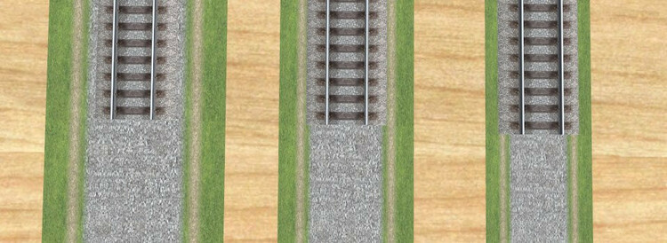

Das ist die oben beschriebene Kompatibilität. Das Trassenbrett wurde konzipiert und veröffentlicht, damit der Nutzer damit den "Rohbau" seiner Modellbahnanlage mit den besagten Trassenbrettern nachbilden kann, die normalerweise aus unlackiertem Holz bestehen. Damit muss dieses Ausehen auch nach der Korrektur erhalten bleiben und darf nicht im Modell selbst durch andere Texturen "ersetzt" werden. Deshalb siehst Du keinen Unterschied zu früher, wenn Du das neue Trassenbrett aus dem Online-Katalog auf die Anlage ziehst und keine Tauschtextur hinzufügst.
Du benötigst also eine Tauschtextur, um aus dem Trassenbrett eine (ebene) "Böschung" zu machen. Solche Texturen sind bisher im Online-Katalog noch nicht vorhanden.
Du kannst aber das hier gezeigte Bild als Texturdatei herunterladen (mit rechter Maustaste anklicken und dann "Grafik speichern unter ...") und dann die Datei dem Trassenbrett auf Deiner Anlage als Tauschtextur zuweisen. Du kannst diese Datei gerne als "Muster" verwenden, um eigene Tauschtexturen für das Trassenbrett zu generieren.

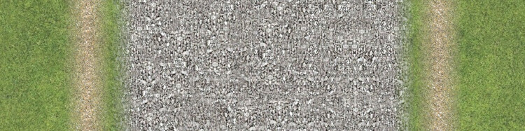

Ich habe das obige Bild zuerst auf die Bodenplatte gemalt, wobei man die einzelnen Texturbereiche gut überblenden kann, dann in der 2D-Sicht einen Bildschirmabzug gemacht und diesen in Paint nachbearbeitet.

Da die Holztextur des originalen Trassenbretts prinzipiell mit einer sehr kleinen Texturkachel auskommt, wurde die Textur für das ursprüngliche Trassenbrett nicht nur längs, sondern auch quer aneinandergereiht. Es wäre so nicht möglich gewesen, hier eine Tauschtextur für einen Trassenverlauf aufzulegen (das hätte ein "buntes Schachbrettmuster ergeben). Deshalb musste ich für die Holztextur bei (zumindest etwa) gleicher Auflösung ein anderes Format wählen und auch auf dem Modell die Texturierung selbst entsprechend anpassen, damit die Textur die gesamte Breite des Trassenbretts ausfüllt. Nur mit dieser geänderten Texturierung ist es nun möglich, mit geeigneten Tauschtexturen einen (optischen) Geländeverlauf entlang der Gleistrasse aufzubringen.

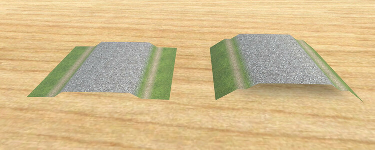

Wie steht es mit der gezeigten Böschungsgeometrie?

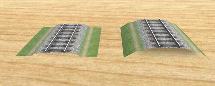

Ein Trassenbrett ist natürlich kein Bahndamm. Man benötigt hier also ein eigenes 3D-Modell (ein neues Spline-Modell), das dann geeignet texturiert wird. Entsprechende Beispiele hat ja weiter oben bereits @Little gezeigt.
Ich habe inzwischen ebenfalls zwei Bahndämme konstruiert (oben ohne und unten mit aufgelegtem Gleis), ...
... bin aber mit den Tauschtexturen dazu noch nicht ganz zufrieden. Wenn die von mir erstellten Tauschtexturen in meinen Augen "akzeptabel" sind, werde ich die beiden Modelle zusammen mit den Tauschtexturen veröffentlichen (aber ich bin noch nicht so weit).

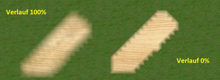

da die Auflösung des Bodenbretts gegenüber V6 "nur noch" waagerecht und senkrecht, jedoch nicht mehr diagonal gegeben ist.
auch in V6 und in den früheren Versionen konnte die Bodenplatte nur mit Quadraten mit horizontalen und vertikalen Kanten "bemalt" werden, deren Kanten je nach Verlaufs-Einstellung mehr oder weniger verschwommen waren.

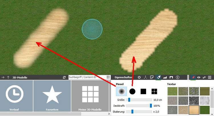

Modellbahn-Studio V6
In der aktuellen Version kann man ebenfalls einen Verlauf einstellen, nur eben nicht mehr mit einer frei wählbaren Einstellung zwischen 0% und 100%.
Modellbahn-Studio V7
Für die Verlaufs-Einstellung wählt man einfach den Pinsel ganz links aus.
Auch wenn ich möglicherweise nicht denselben Kamera-Abstand von der Oberfläche bzw. dieselben Skalierungswerte für die aufgetragenen Texturen erwischt habe, kann man meiner Ansicht nach trotzdem erkennen, dass die Treppenstufen ohne Verlauf und die "Glättung" mit Verlauf in V7 nicht schlechter sind als in V6.
Einen "Mindest"-Verlauf gibt es übrigens immer, auch bei den 3 rechten Pinselformen. Bei den hier gezeigten Texturen habe ich nur mit den 2 viereckigen Pinselformen rechts gearbeitet. Trotzdem sind die Übergänge zwischen der Wiese und dem Gleisschotter bzw. dem Fußweg fließend.
In diesen Texturen benötigst Du übrigens keine "Diagonalen". Denn die Ausrichtung der Textur wird ja mit der auf das Trassenbrett angewendeten Funktion "Pfad folgen" automatisch an den Gleisverlauf angepasst.
vor 1 Stunde schrieb AndreasWB:
Bei zweigleisigen Strecken gibt es den Randweg natürlich nur jeweils in Fahrtrichtung rechts.
Einmal "Copy&Paste" (geht mit dem einfachen Paint) in der Muster-Textur aus meinem letzten Beitrag (Kopieren des Wiesen-Abschnitts ganz links und damit "überkleben" des linken Trampelpfads), und schon hat man innerhalb von wenigen Sekunden die Textur mit dem einseitigen Trampelpfad. Man kann so natürlich auch noch den rechten Trampelpfad entfernen.
Und für 2-gleisige Strecken macht man - wenn man das möchte -  nochmal "Copy&Paste", um zwischen den beiden Gleisen komplett "nur Schotter" anzuzeigen.

Die Trassenbretter gibt es in 47, 60 und 80 mm Breite (bezogen auf den H0-Maßstab). Alle sind als Variationen im selben Modell enthalten.

De Textur erstreckt sich bei allen Variationen immer vom linken bis zum rechten Rand, wird also automatisch an die Breite des jeweiligen Trassenbretts angepasst.

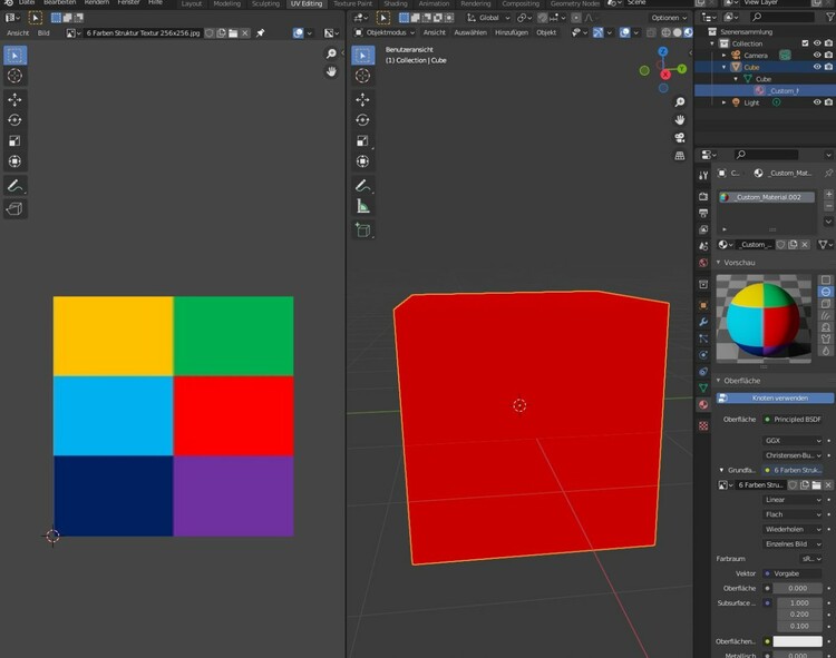

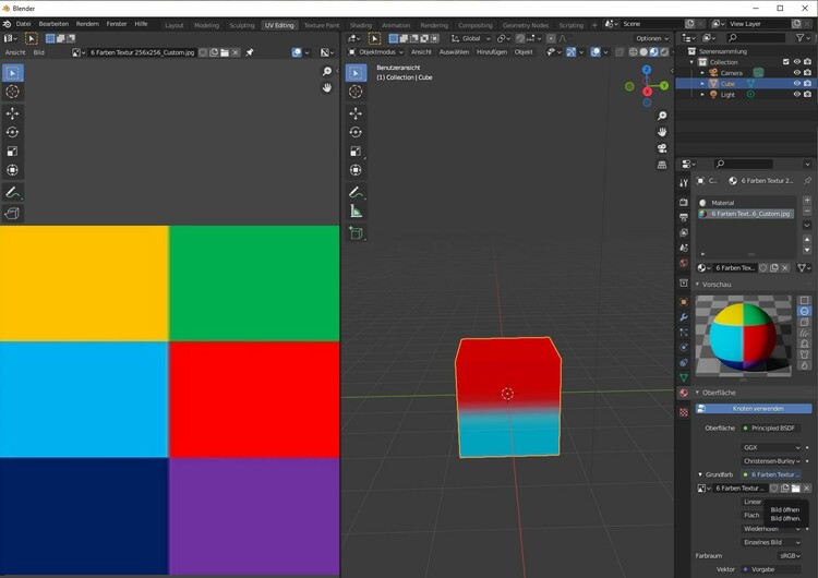

Hallo Bahnland
Vielen Dank für die schnelle Antwort. Ich habe gerade nach deinen Angaben einen Würfel texturiert und an das MBS übergeben, aber eine Tauschtextur wird nicht angezeitg.
Anbei ein Bild mit den heutigen Stand in Blender.
Grüße
Andreas
Hallo Andreas,
vor 10 Minuten schrieb Andreas M:
deine Textur hat dafür nicht den richtigen Namen. Die darf nur _custom.jpg heißen.
