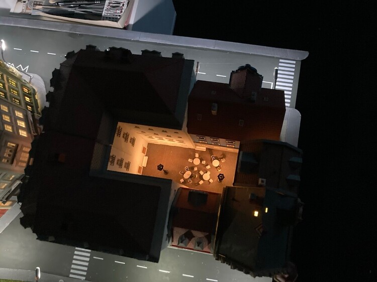

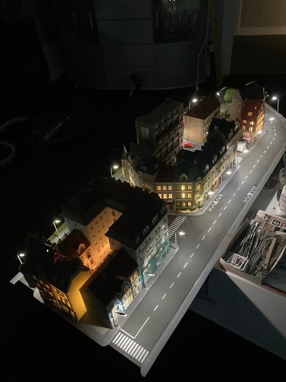

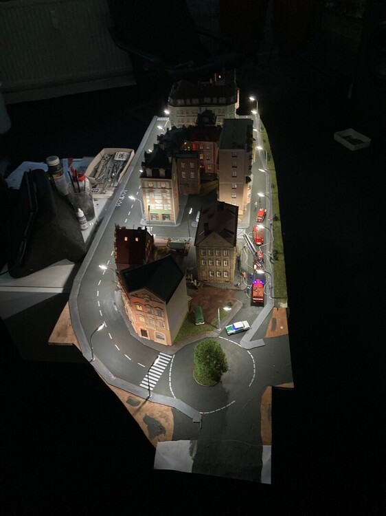

Die Platte stand wohl richtig. Das Licht ging an. 🤣
Abschließend ist bei einigen Gebäuden noch Gardinen aufhängen und viel Schwarzmalerei angesagt um den Lichtaustritt zu vervollkommnen.
Hier fehlen definitiv noch ein paar Blumenkübel um eine Wohlfühlatmosphäre zu schaffen.
Insgesamt aber schon recht stimmig. Auch die weißen LED für die Straßenbeleuchtung geben das Leuchtstofflampenlicht recht gut wieder. Die einzelne glühlampenbestückte Leuchte sieht sehr gelb und trübe aus, wie eine defekte Leuchtstofflampe. Ich werde die gesamte Straßenbeleuchtung noch etwas dimmen. So ist sie mir eine Spur zu hell.
Beste Grüße, Ralf

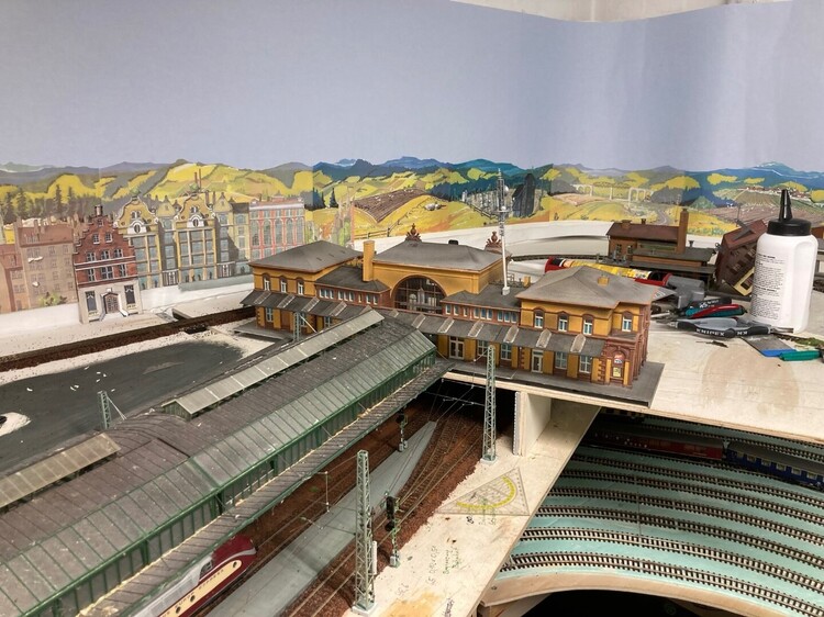

Es ist schon etwas gruselig...Eine bestehende Anlage soweit anzupassen, dass sie möglichst mit dem Original übereinstimmt. Durch die Änderungen stimmt nichts mehr... offene Gleisenden, Oberleitungsmasten mitten auf dem Gleis, Löcher in der Grundplatte und noch mehr...die Bürger von Oberlaubach sind entsetzt...ein Erdbeben mitsamt Tsunami ist nichts dagegen.:D
Im Ernst, gestern hatten wir Sponsorenbesuch...nein, ein altes Ehepaar von über 80 Jahren, der Mann früherer Modellbahner, der mir schon eine alte BR 24 von Trix Express und ein paar Waggons geschenkt hat. Fahren tuen die natürlich nicht wegen der Riesen-Spurkränze aber als Deko im BW immer noch tauglich. Also die Stadtplatte eingesetzt, angeschlossen und den bisherigen Stand der Anlage vorgeführt. Es gab auch gleich wieder ein Mitbringsel. 2 Postbusse und ein Jaguar E-Type. Alles toll erhalten und absolut passend zur Epoche und Busse fehlen mir eh noch. Ich hab mich riesig gefreut. Danach ging es dann ans Grillen, Klönen und Musik hören.
Nun steht am nächsten WE meine Geburtstagsfeier an, wieder mit Besuch, der sich für die Modellbahnanlage interessiert. Also bleibt die Stadtplatte bis dahin drin, sie ist allein nicht ganz einfach zu entfernen, muss aber nochmal raus für die Arbeiten am kleinen Schmalspur-Bahnhof, an der westlichen Bahnhofseinfahrt und für die endgültige Ausstattung der Platte selbst.

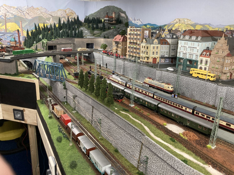

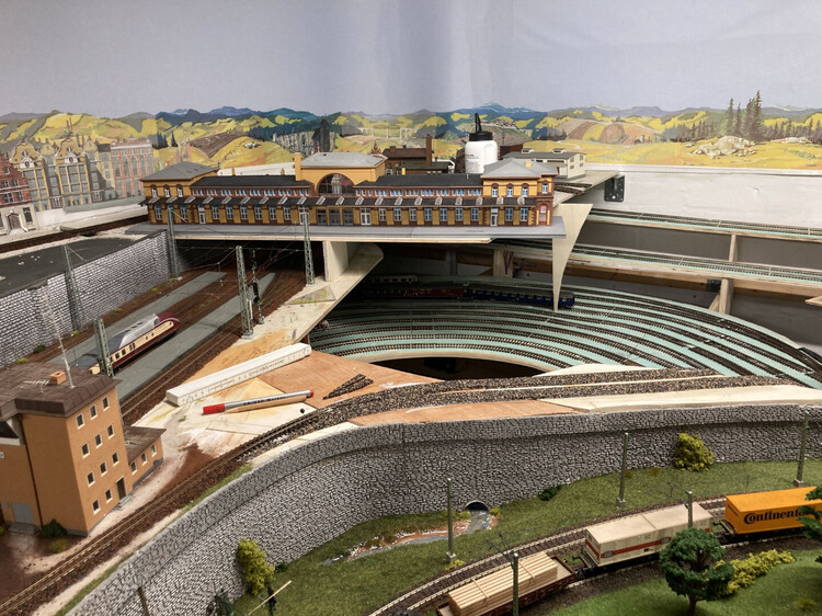

Soweit im Überblick der derzeitige Stand der Gesamtanlage. Von links nach rechts hab ich nun angefangen die MBS-Anlage an diesen Stand anzupassen. Kleine Änderungen von unsichtbaren Radien, die Bahnhofsgleise 5cm dichter an der Wand, viele kleine Differenzen zur ursprünglichen Planung und schon stimmt so gut wie nichts mehr überein, bis auf den Gesamtcharakter.
Westliche Bahnhofseinfahrt stimmt jetzt besser überein, die Bahnhofsgleise sind korrigiert, ebenso die Bahnsteige. Die Stützmauern sind angepasst und die nicht mehr passenden Strassen sind entfernt.
Im Keller werde ich mich bis nach dem nächsten WE erst mal mit den Bahnsteigen und dem Hallendach auseinander setzen. Zwar fehlen mir noch die Bahnsteigleuchten aber ich kann schon die Vorbereitungen treffen und mit dem Bau der Bahnsteigdächer beginnen. Dazu hatte ich schon vor längerer Zeit PVC-Profile besorgt, aus denen ich die Stützen bauen werde. 2000er Nassschleifpapier auf PVC-Platten werden dann das eigentliche Dach bilden. Von rechts nach links dann Halle - Dach - offen....

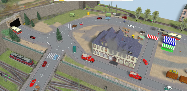

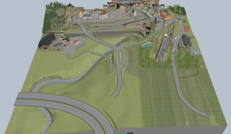

Frage: Gibt es virtuelle Weichen? Ich hab meinen eierigen Kreisverkehr, in den noch dazu eine Einbahnstraße mündet nun angelegt und auch alle Zu- und Abfahrten mit virtuellen Fahrspuren einschl. der Übergangsspuren versehen. Mit einer möglichen Weichenstellung hat das ja aber noch wenig zu tun.
Das Weilburger Tageblatt muss noch zum Oberlaubacher Finanzamt umgestaltet werden. Immerhin brennt es schon mal. B|
Beste Grüße, Ralf
vor 32 Minuten schrieb ralf3:
Hallo Ralf,
Für den Straßenverkehr benötigst du keine.
Dock einfach an das Ende einer virtuellen Spur zwei neue Stücke an, die du unterschiedlich verbiegst.
Die Straßenfahrzeuge werden im 3D-Modellbahn Studio nicht durch Weichen gesteuert, sondern durch die Angabe von Zielpunkten (= Kontakte). Dank eingebauter Wegfindung wissen sie dann selbständig, welche Spur sie dort wählen müssen, wo mehrere zur Verfügung stehen.
Dankööö, bislang gibt es diese Zielpunkte noch nicht, ich wollte mir nur alle Optionen offen halten und hab den Eierverkehr daher gleich mit Fahrspuren versehen. Ich gehe mal davon aus, dass man Einbahnstrassenregelungen auch mit Kontakten vornehmen kann. Nicht dass auf der Anlage später Probleme wie bei MOIA auftauchen. :D

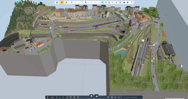

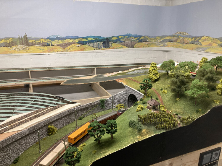

Das hat nun nichts mehr mit dem Keller zu tun. Ich nenne es einfach mal "Gazelle erweitert". Wie schon überlegt, die Umgebung von Oberlaubach darzustellen. Erst mal ein Stück Richtung Süden.
Mal ganz grob der weitere Verlauf des kleinen Baches, die Strassen Richtung Zeinsenheim und Steinebach, die Zufahrt zum BW, die Fortsetzung des Laubwaldes, die Fläche im Süden bietet sich für Landwirtschaft förmlich an. Wenn die Rechenleistung nach der Ausgestaltung noch ausreicht werden Erweiterungen nach Osten und nach Norden folgen. Eine Autobahnauffahrt wäre auch noch eine Herausforderung...:D Für diese große Anlage werde ich einen gesonderten Thread aufmachen, wenn sie etwas weiter gediehen ist.

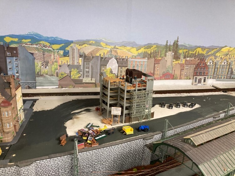

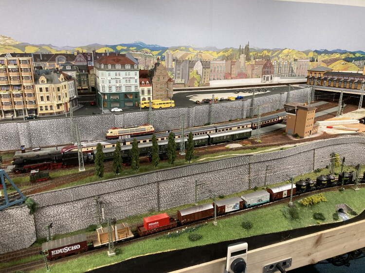

Ich hab mal wieder einen Kofferraum voll Zeugs von der alten Anlage nach Hamburg geholt. Bei den Transporten kommen jetzt die etwas ungeliebten Dinge ans Licht. Bei näherer Begutachtung stellte sich der alte Bahnhof als wesentlich besser erhalten als angenommen heraus. Eine neue Beleuchtung und etwas Nacharbeit und er könnte wieder eingesetzt werden.
@BahnLand Ich habe ihn damals schon nach Deinen Vorstellungen verkürzt. 🤣😎
So landet nun der Mittelbau exakt in der Flucht der Bahnhofshalle. Neben weiteren Gleisen, vor Allem H0e, habe ich auch noch die Großbaustelle umgezogen. Deren endgültiger Platz steht längst noch nicht fest, der ebenfalls noch vorhandene Baukran kommt mit der nächsten und evtl. Auch letzten Fuhre.
Viele Häuser stammen im Stil noch aus der Vorkriegszeit, die, die neu gebaut sind und werden, durchaus aber 69/70 wo man ja schon ganz anders baute. So gesehen ist ein Mix durchaus nicht unrealistisch und wenn der mal um ein, zwei Jahre abweicht ist das in meinen Augen wesentlich weniger auffällig als beim Fahrzeugpark. Stimmen, die jetzt sagen: „Dieses Krawattenmuster bei diesem Preiserlein kam aber erst 1980 auf den Markt“ blende ich einfach aus…🙀😉🤣

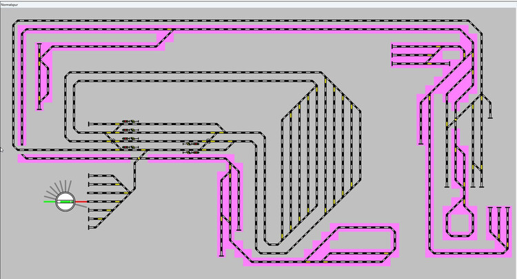

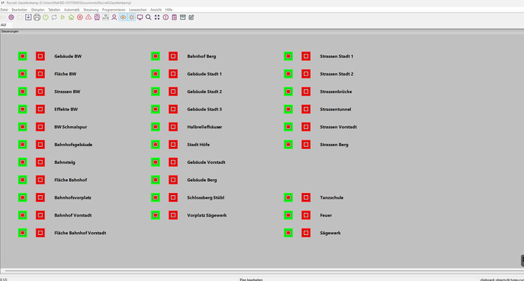

Neben der landschaftlichen Gestaltung, der Bereich hinter dem Serverschrank ist in Arbeit, habe ich endlich eine Entscheifung getroffen. Ich verzichte auf die recht teure Train-Controller Software und setze mich mit RocRail auseinander. Hier ist die Programmierung zwar wesentlich komplizierter als beim Nachfolger von Railroad und Co., meine alte Software ist aber nicht mehr upgradefähig und die Gold-Version mit voller Unterstützung der Drehscheibe schlägt mit 649 Euronen zu Buche. Für das Geld verbringen wir lieber ein Luxus-WE auf der Bastei, zumal dort bei meinem bisher einzigen Besuch nur eine große Baustelle war.
Der schematische Gleisplan ist umgesetzt, ebenso die Taster für Beleuchtung.
Es fehlen noch diverse Signale und die Rückmelder.
Immerhin brauche ich aber Weichen und Beleuchtung nicht mehr mühsam über den Handregler zu stellen. Mit den Touchscreens funktioniert das wunderbar. Mal schauen, in wie weit ich eine Automatik verwirklichen werde, eine Halbautomatik aber auf jeden Fall. Also Blockbetrieb auf den Verbindungsstrecken zwischen Bahnhof und SB und Signalstellung in Abhängigkeit von den Weichenstellungen. Ansonsten habe ich auch die Schnittstellen für das XPress-Net erweitert, so dass weitere Handregler angeschlossen werden können.

Ansonsten hab ich die vorhandenen Weichen mittlerweile mit RocRail abgeglichen, also Schnittstellen und Richtung angepasst, so dass sie nun über den Touchscreen bedient werden können. Momentan im ersten Schritt nur ein Gleisbildstellpunkt auf dem Bildschirm ohne jede Automatik. Mittlerweile habe ich auch die Lizenz für die Plus-Version erhalten. Als Optimist habe ich die gleich für die maximalen 3 Jahre geordert. 🤣
