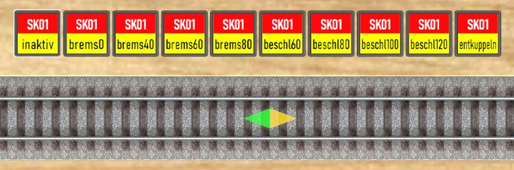

  3. Hallo, bei meinen Versuchen mit dem "Schaltkontakt" habe ich noch folgendes gemacht: ich habe im Schaltkontakt folgende Tabelle hinterlegt... ... so ist es zwar in der EV etwas aufwendiger einen bestimmten Signalbegriff einzustellen, da man über die (Objekt-) Variable gehen muß... ... aber ich kann mir einen (aussagekräftigen) Variablennamen besser merken als die Übersetzung "Signalbegriff 3 bedeutet das Abbremsen auf 60 km/h" P.S. Natürlich kann man das mit dem (verbundenen) "KL Zustandsanzeiger" auch mit der Tabelle machen. ...nur mal so als Idee... @Neo, nachdem Du mir netterweise ein "Gefällt mir" unter den vorhergehenden Beitrag gesetzt hast, bekommst Du von mir auch ein "Gefällt mir", daß es mit der Freigabe so schnell geklappt hat. Gruß EASY
  4. Hallo, ich habe ein paar Versuche mit dem "Schaltkontakt" (A75D206F-AACD-4969-B575-458C9C8B8145) von @BahnLand gemacht und ich finde das Teil genial. Zur Anzeige des Signalbegriffs wollte ich meinen "KL Zustandsanzeiger" (3B56A939-CF67-4EB8-B135-1CA0868386C9) verwenden... ...und habe festgestellt, daß ich damit nur 9 Begriffe anzeigen kann (der "Schaltkontakt" hat 10). Da ich auf der Textur noch etwas Platz gefunden habe (für die zusätzliche Beschriftung), konnte ich beim "KL Zustandsanzeiger" noch eine Anzeigeeinheit hinzufügen... ...wenn man nun den "KL Zustandsanzeiger" mit dem "Schaltkontakt" verbindet, dann klappt es jetzt auch mit dem "Überlauf" vom letzten (zurück) zum ersten Schaltzustand und der "KL Zustandsanzeiger" kann z.B. in einem Steuerpult eingesetzt werden. Meine Bitte an @Neo wäre, den (geänderten) "KL Zustandsanzeiger" (3B56A939-CF67-4EB8-B135-1CA0868386C9) erneut freizugeben. Gruß EASY
