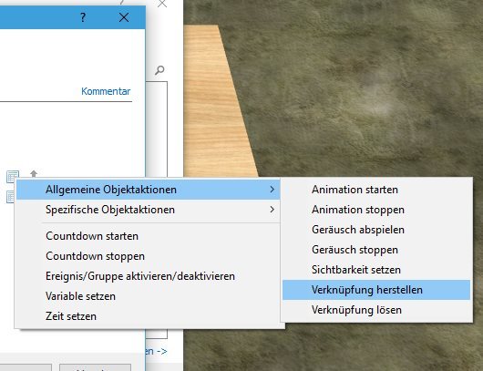

  4. Hallo schlagerfuzzi, Wie wäre es mit "Verknüpfung herstellen" in der EV? Viele Grüße, Neo

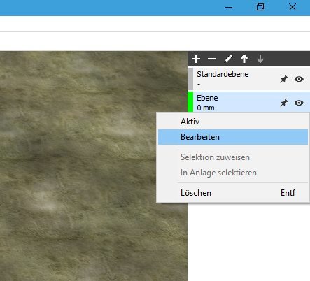

  22. Hallo Michael, du befindest dich in der technischen Zeichnungsansicht. Dort erhalten alle Objekte die Farbe der ihr zugewiesenen Ebene. Wenn du eine andere Farbe möchtest, dann ändere einfach die Ebenenfarbe. Viele Grüße, Neo
