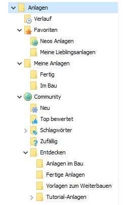

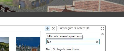

    Hallo, eine kleine Ergänzung zu BahnLands Beitrag: Für Content-IDs muss nicht die Kategorie "Online-Katalog" ausgewählt werden, es genügt, sich im jeweiligen Bereich zu befinden (Anlagen im Startbereich, Modelle bei geöffneter Anlage). Viele Grüße, Neo
