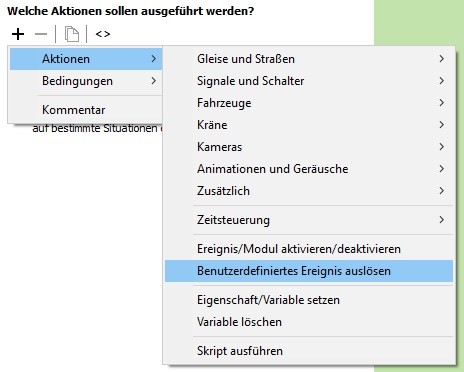

  5. Ja, die gibt es. im Lua Editor bekommst du Vorschläge, sobald du anfängst etwas zu tippen. Die enthalten alle Funktionen, Eigenschaften und dazu kurze Hinweistexte zu ihrer Verwendung. Außerdem kannst du dein Skript mit der grafischen EV schreiben und dann mit einem Klick auf <> in ein Skript wandeln. Das erspart dir vie Schreibarbeit und du siehst auch gleich die richtigen Bezeichnungen. Die Entwickler der Skriptsprache wünschen übrigens, dass man den Namen Lua schreibt. Also nicht in Versalien. Weil es keine Abkürzung ist, sondern ein Name.
