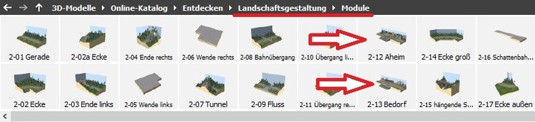

  8. Klick beim Onlinekatalog oben links auf das kleine Symbol für den Suchfilter. Dann gib den kompletten Namen des Autors ein: Achte bitte darauf, den Namen vollständig und fehlerfrei zu schreiben. Aheim und Bedorf sind allerdings keine Anlagen, sondern Module. Die findest du unter "Landschaftsgestaltung -> Module"
