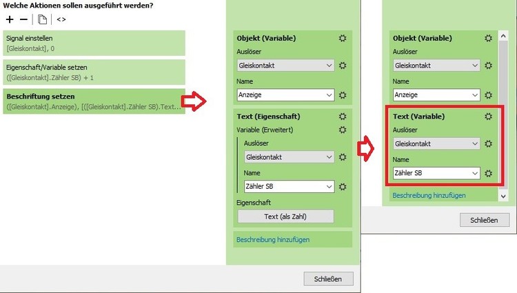

  6. gern geschehen, jloos ergänzend noch die Erklärung, warum deine Version nicht ging: Bei dir versucht die EV die Eigenschaft Text eines Textfeldes (welches in der Variablen Zähler SB genannt wird) auszulesen. Um dann diesen Text in eine Zahl umgewandelt weiterzugeben. Unten musst du nur die Adresse der Zahl angeben, die du am oben genannten Platz eintragen möchtest. Da das oben genannte Ziel ein Textfeld ist, geschieht die Umwandlung von Zahl zu Text selbständig. Viele Grüße Götz
  7. hier ist die Ursache und hier die Korrektur: Test-Zugzaehler korrigiert.mbp
