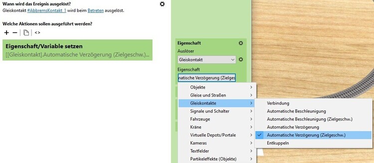

  23. Hallo Winpet, Du änderst die falsche Eigenschaft. Hier kannst du den Wert für die Verzögerung im Kontakt ändern. Beachte bitte, dass ich ganz oben über das Zahnrad "Eigenschaft" ausgewählt habe. Und du änderst sie zur falschen Zeit. Denn die Lok muss diesen Wert sehen, während sie auf den Kontakt zufährt. Sie soll ja so abbremsen, dass sie am Kontakt schon die neue, niedrigere Geschwindigkeit erreicht hat. Das ist der Sinn dieser automatischen Verzögerung. Du musst dir also ein anderes, früheres Ereignis suchen, um diese Änderung zu bewirken. Viele Grüße Götz Anlage: Test_Abbremsen mit EV Beispiel.mbp
