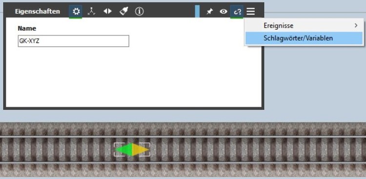

Hi Hartmut Das geht jetzt schon mittels schlagwort, und sogar noch besser mit gleiskontakt (GK) als mit einem kontaktgleis, da flexibilitaet in der positionierung. Einem GK ein schlagwort aehnlich einer objektvariable zuweisen. Danach kann dieser GK kopiert werden, jeder clon uebernimmt auch das schlagwort. In der EV kann nach dem setzen eines ereignisses "GK wird ausgeloest" oben anstatt eines bestimmten GK anschliessend die option GK mit schlagwort ausgewaehlt werden. Damit werden alle GK die mit dem gleichen schlagwort bestueckt sind angesprochen. Cheers Tom

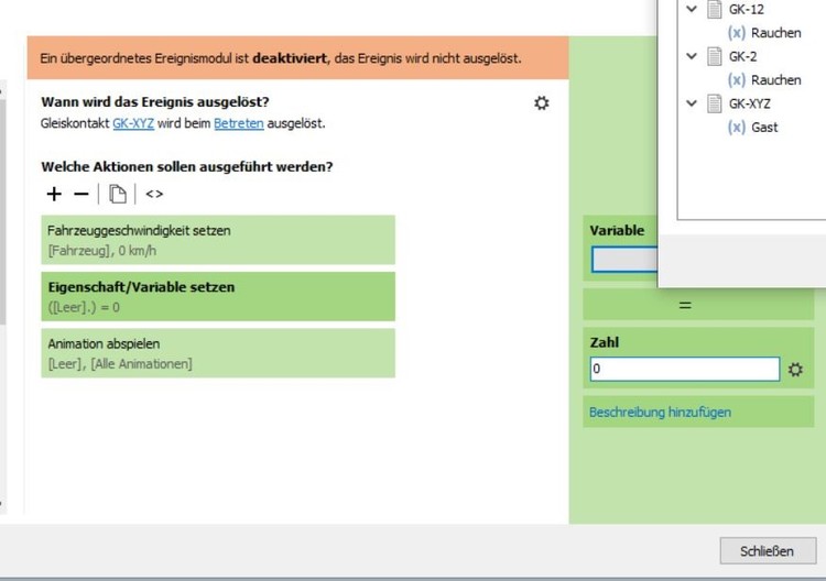

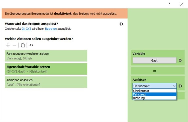

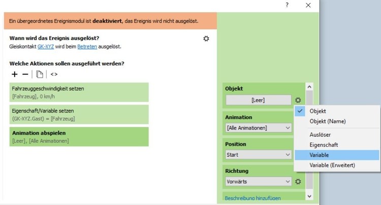

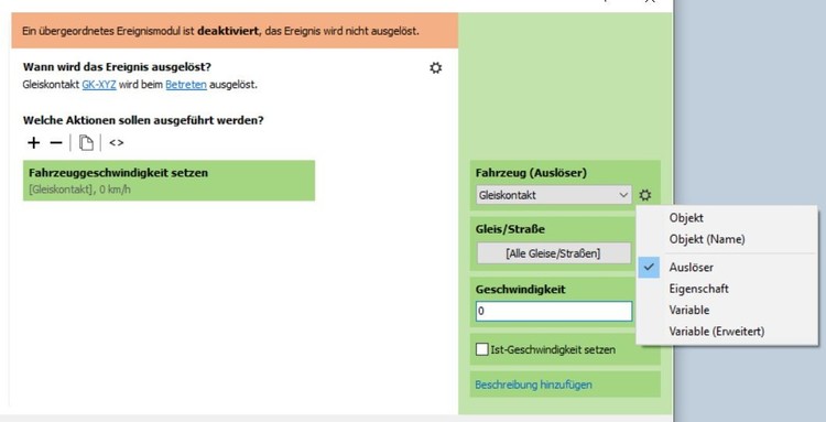

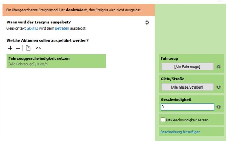

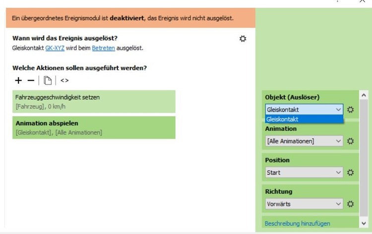

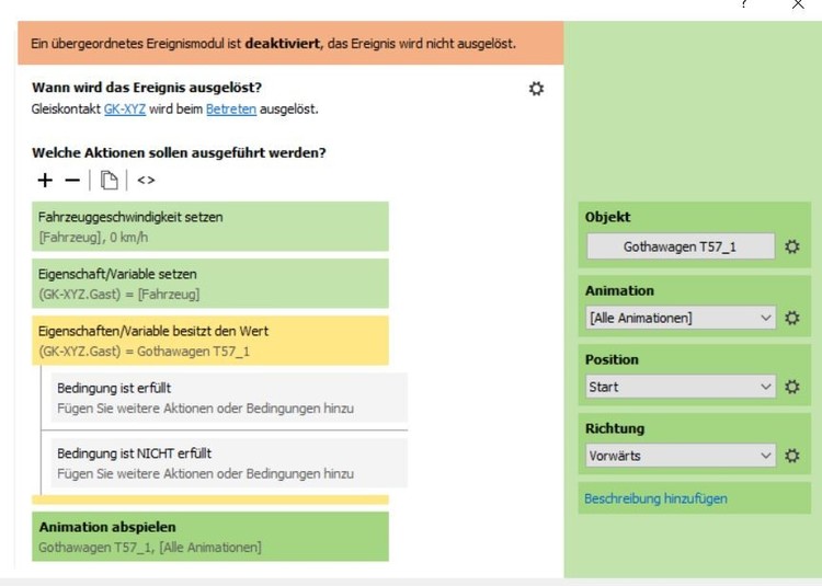

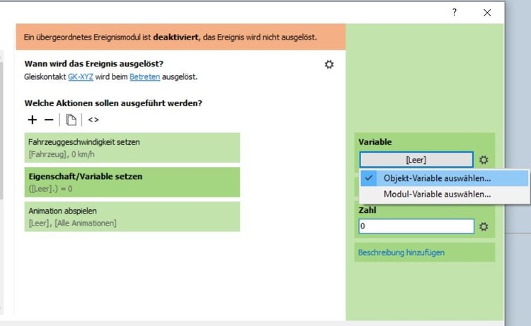

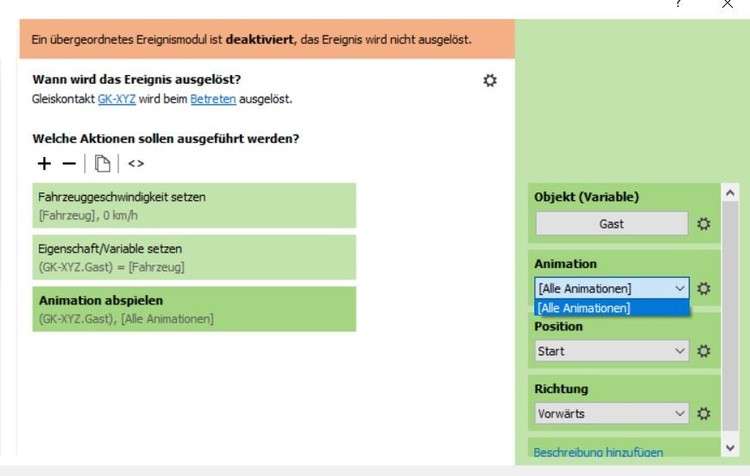

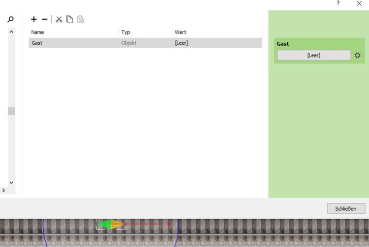

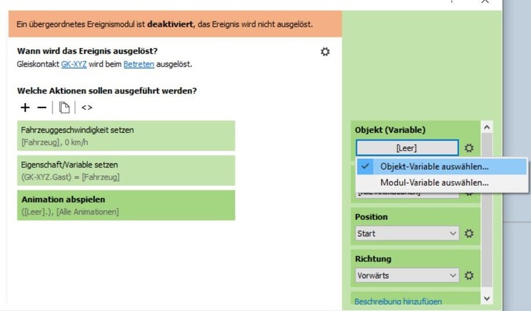

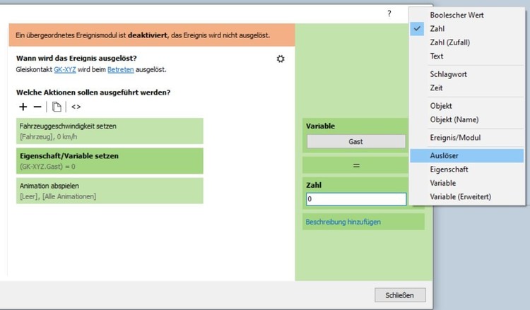

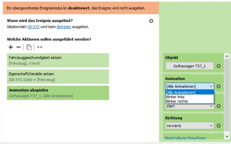

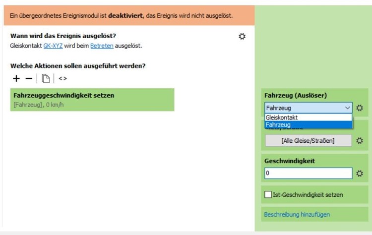

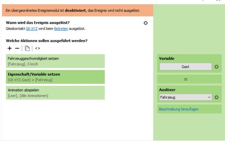

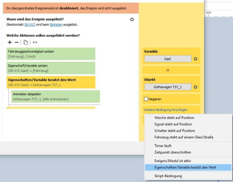

Hi Hans Es ist ein wenig aufwaendiger abba nicht unmoeglich. Zunaechst einmal kann, falls die ampel rot zeigt, die geschwindigkeit ueber den gleiskontakt (GK) reduziert oda auf 0 gesetzt werden. Dazu muessen im standart fahrzeuggeschwindigkeit-setzen-fenster kleine aenderungen vorgenommen werden.... ...da ja der GK das ganze ausloest, muss nach dem klicken auf das zahnrad (rechts neben dem fahrzeug feld) im auswahlfeld Auslöser ausgewaehlt werden, um zunaechst diesen als ausloeser (voreingestellt) zu erhalten... ....anschliessend muss, durch klicken auf das haekchen, im fahrzeugfeld, noch die voreinstellung von Gleiskontakt auf Fahrzeug umgestellt werden. Damit ist sichergestellt das jedes fahrzeug diesen eintrag befolgen wird, sofern es den GK ausloest. Leider funktioniert das mit animationen starten-stoppen so nicht. Die option Auslöser ist gar nicht erst angeboten im objekt feld. Vielleicht laesst sich da mit einer objektvariablen etwas ausrichten? Es kann nicht schaden eine zu haben, auch um das fahrzeug zu einem spaeterm zeitpunkt wieder anfahren zu lassen. Legen wir also, der einfachheit halber, eine objektvariable direkt in dem GK an. Dazu auf das linienfeld klicken und die option Schlagwörter/Variablen durch anklicken auswaehlen..... ...Im auswahlfenster, das sich nach klicken auf dem + zeichen oeffnet, kann der variablentyp Objekt angeklickt werden. Anschliessend erhaelt die neue variable einen Namen. Namen muessen innerhalb eines objektes eindeutig sein, koennen abba in anderen objekten wieder verwendet werden. Wenn die objektvariabe angelegt ist kann der eintrag zum jeweiligen fuellen der objektvariable bei ausloesung des GK gemacht werden. Hierzu einfach auf das objekt feld klicken, Objekt-Variable auswaehlen anklicken und..... ...in dem sich, manchmal erst nach einiger zeit, oeffnendem fenster die entsprechende objekt variable unter dem korrekten objekt auswaehlen. Das geht mit doppelklick oda mit einfach klick und anschliessendem klicken auf den OK button. Um die "fuellung" der variablen zu definieren muss im typ feld zunaechst auf Auslöser umgestellt werden.... ....und danach wieder, durch klicken auf das haekchen im typ feld, auf den korrekten ausloeser Fahrzeug. Mit der, bei jeder ausloesung, korrekt befuellten objektvariablen, die sich das ausloesende fahrzeug notiert kann einiges erreicht werden.... ....nur.... ....mit.... ....animationen geht es so nicht. Jedes objekt mit animationen muss direkt angesprochen werden! Also.... ....sprechen wir das objekt direkt an. Allerdings wird bei dieser konfiguration, wie sie hier im moment abgebildet ist, anschliessend das schalten der animation bei jedem ausloesen des GK bewirkt. Um dies auszuschliessen ..... ....schraenkt man die globale wirkungsweise mit einer bedingung ein. Praktischerweise ist die zu pruefende information, in der zuvor erstellten objektvariablen enthalten.... ...ist die bedingung erfuellt soll die animation geschaltet werden, also muss dieser eintrag in das entsprechende feld der bedingung eingefuegt werden.... Kommen mehrere fahrzeuge, mit animationen, an diesem GK vorbei, muss mit klicken auf Weitere Bedingungen hinzufügen und anschliessendem auswaeheln der Eigenschaften/Variable besitzt den Wert ein neuer eintrag entsprechend in die bedingungen erfolgen. Dabei ist wichtig zu beachten das die verknuepfung von und auf oder umgestellt wird. Nach zwei bestehenden eintraegen koennen weitere eintraege durch einfaches kopieren des unteren eintrages und entspechendem abaendern erzeugt werden. Cheers Tom
