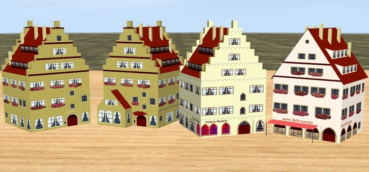

Seltsam fand ich nun, dass scheinbar Modelle aus dem Katalog verschwinden (sicher nur ein Softwarefehler), z.B. die vier Modelle in der Abbildung, nachdem ich sie optimiert hochladen wollte:AlteHaeuser.thumb.jpg.abb86b389e8da747cb
56fd1bb8c8cb9_Unbenannt-1.jpg.0c17793916
Alle vier Modelle waren bereits  im Ordner „historische Gebäude“ und sind verschwunden. Jetzt warten die optimierten Versionen, weil sie zu komplex sind, seit Januar auf die Veröffentlichung.

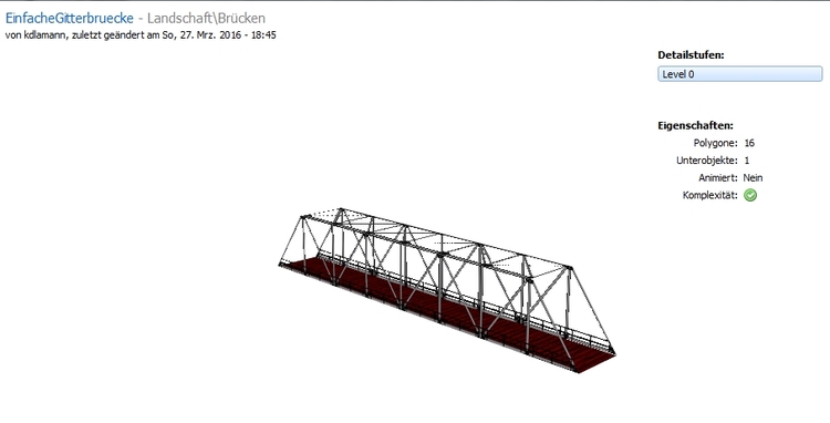

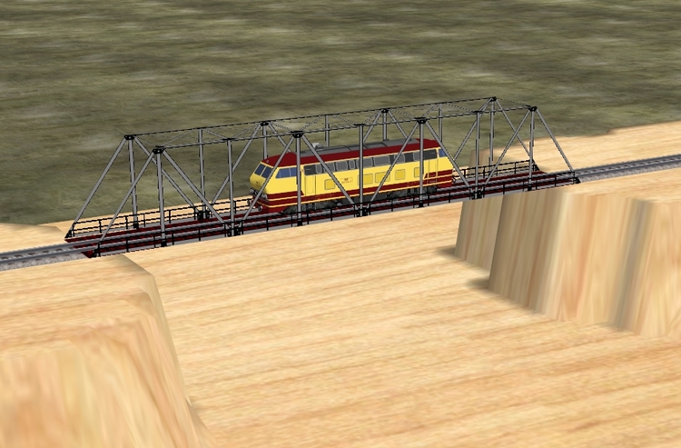

Nun, auch ich bin lernfähig und habe eine Brücke mit filigraner Fachwerkstruktur erstellt: 16 Polygone, ein Unterobjekt. Übrigens kann man diese Quadermodelle ganz schnell  – sozusagen am Fließband – herstellen, das ist wirklich keine Kunst. Für die Brücke brauchte ich 20 Minuten, wobei ich auch die Textur (wie bei den meisten meiner Modelle) selbst zeichnete. Sind Quader und Prismen also die Zukunft des 3D-Modellbahnstudios?56fd1b73ab706_Brcke.thumb.jpg.307628836d56fd1b962c899_BrckeInfo.thumb.jpg.74a1a9
Jeder sollte sich überlegen, was er machen möchte und nicht hohe Performance bei gleichzeitiger, hoher Detaillierung und am besten noch mit einer kleinen Säge, Gießkanne und Schippchen im Garten, Kaffeegeschirr auf jedem Tisch im Lokal, glitzernden Seen und vielen Personen auf dem Bahnsteig bei einer Anlagengröße von 10m x 10m erwarten. Aber es sollte auch keine übertriebene Reduzierung auf texturierte Quader geben – dann ist der Charme des Modellbahnstudios weg. Ich finde, beide Extreme – riesen Anlagen und sehr detailreiche Anlagen – haben ihre Berechtigung und machen Spaß. Und dazu gehören hoch optimierte Modelle genauso dazu, wie aufwendige Modelle, so dass man auswählen kann. Dazu gehören auch all die Modelbauer, bei deren Modelle man die Freude an der Sache spürt. Genau das ist das Besondere am 3D-Modellbahnstudio.

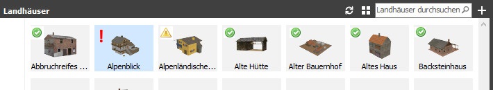

auch ich würde eine eindeutige Anzeige in der Übersicht begrüßen die so aussehen könnte. Das müsste doch auch jeder Neue User verstehen.
So könnte man dann bauen wie man möchte und da keiner gerne seine Modelle im roten oder gelben Beriech sieht würden überwiegend grüne Modelle dabei rauskommen.

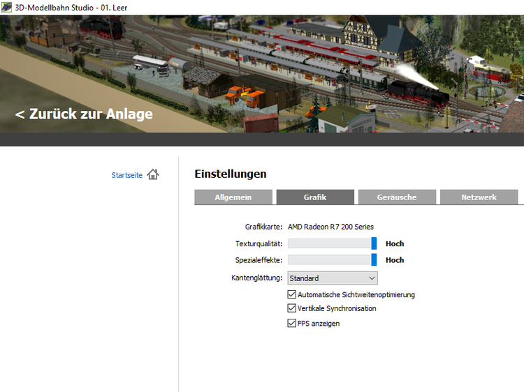

ich habe ja jetzt aufgerüstet: von einem Laptop mit einem AMD E7 Single Core mit Graphik an Bord auf einen PC AMD A8 Quad-Core und eine MSI R7 360 mit 2GB DDR5.
Und damit läuft meine Anlage I mit 70 Zügen mit ca. FPS von 12 - 30 (manchmal sogar 50: je nach Kamera/Ansicht).
Was ich allerdings festgestellt habe: Weder CPU (ca. 40%) noch GPU (ca. 55%) sind voll ausgelastet. Ich glaub daher vielmehr, dass die EV in Kombination mit Echtzeit durch die vielen Software-Interrupts (bei mir ca. 100 Blockstellen) die Performance massiv beeinflussen. Es gibt nämlich auch zwischen pausierter Anlage und gespielter Anlage bei CPU/GPU Auslastung fast keinen Unterschied; aber die FPS-Rate rasselt gewaltig runter.

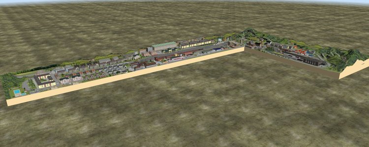

Die hier abgebildete Anlage ist ca. 22x3 Meter groß und besteht aus 12.000.000 und 9500 Unterobjkten. Wenn ich dabei bedenke dass davon schon fast 1/10 nur für die nackten Bodenplatten mit 2 Bergen benötigt wird, ist es doch erstaunlich, das bei der hohen Anzahl an Modellen immerhin noch 26 FPS (Dank neuem Rechner) bei Gesamtansicht zur Verfügung stehen. Viele der aus dem Katalog stammenden schönen Modelle habe ich nachgebaut, um o.g. Fehler zu beseitigen oder aus einem "texturierten Schuhkarton" ein 3D-Modell zu machen. Hier sollte meiner Ansicht nach wirklich eine Kontrolle stattfinden, um den Usern schöne Modelle zur Verfügung zu stellen.
Wie schon früher mehrmals bemerkt, sollte man erst einmal eine funktionierende Basis schaffen, bevor man eine speicherfressende Steuerung realisiert.
