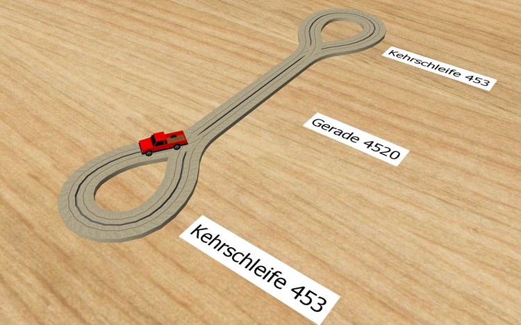

Roter Brummer Geschrieben 11. November 2018 Geschrieben 11. November 2018 Hallo zusammen, die Kehrschleife lässt sich mit etwas Rechnerei ganz einfach aus einem eingleisigen Stück herstellen: AMS Kehrschleife 453.mbp HG Brummi

Roter Brummer Geschrieben 11. November 2018 Geschrieben 11. November 2018 Die Kehrschleife ist hochgeladen und wird nach Veröffentlichung unter der ID-Nummer 1ECEC504-9A4C-4904-A235-4E111564DF34 zu benutzen sein HG Brummi

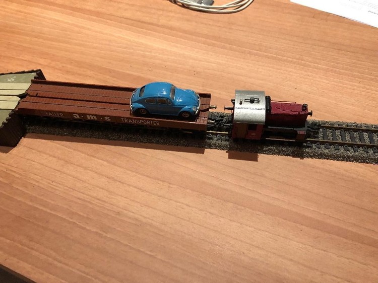

MX1954LL Geschrieben 28. November 2018 Geschrieben 28. November 2018 Hallo Faller AMS Freunde, habe versucht die Autoverladung nachzuempfinden. Wie bekomme ich es aber hin, dass die Fahrbahn mit dem Zug wegfährt??? Schöne Grüße Lothar
Andy Geschrieben 28. November 2018 Geschrieben 28. November 2018 Hallo MX, ohne es je probiert zu haben: in der Aktionsauswahl in der EV gibt es die Möglichkeit etwas miteinander zu verknüpfen, und wenn Du das Gleis mit der Lok verknüpfst, müßte sie eigentlich mitfahren. Das müßtest Du machen, nachdem die Lok zum Stehen gekommen ist, dazu könntest Du abfragen, ob die Systemvariable Lokname._CurrentSpeed auf 0 gesetzt wird und die Lok auf einem bestimmten Gleis steht. Wenn Du dann die Zugrichtungsumkehr der Lok abschaltest, bleibt sie am Anschlag stehen, worauf jene Variable auf 0 fällt und Du die Verknüpfung machst. Dann mit negierter Geschwindigkeit (!) wieder wegfahren. Gruß Andy
MX1954LL Geschrieben 28. November 2018 Geschrieben 28. November 2018 Hallo Andi, wie genau ist die syntax zum Verknüpfen, welcher Button muss wann gedrückt werden? Hab ja rechts die 4 Symbole, Pin, Auge ,Kette und die 3 Querstriche für die Objektvariablen Mit der Kette hab ich das schon probiert, das Ergebnis ist für mich aber eher Zufall, als reproduzierbar. Müssen die zu verknüpfenden Objekte beide Gleichzeitig selektiert werden? Gruß Lothar P.S.: Hier noch das Original:
MX1954LL Geschrieben 28. November 2018 Geschrieben 28. November 2018 Hallo Andi, die Verknüpfung funzt jetzt, hab's kapiert, aber der Zug hält jetzt nach der Verknüpfung von Straßenteil mit Waggon nicht mehr an wie vorher. Ohne Verknüpfung hält der Zug, wenn der Waggon das Gleisende erreicht hat, nach der Verknüpfung erst wenn der Zug dieses erreicht hat. weißt du Abhilfe? Es sieht echt gut aus , wenn der Zug mit Käfer auf dem Hänger wegfährt
Andy Geschrieben 28. November 2018 Geschrieben 28. November 2018 Dann muß da irgendwie noch ein weiteres Schaltgleis rein; dessen Länge ziemlich genau justiert werden muß. Ob das rückwärts dann alles wieder so fein andockt kann ich nicht sagen. Mußt Deine Anlage mal exportieren und hier einstellen wenn sonst nichts mehr hilft, damit man sich die Situation genau anschauen kann. Grüße Andy
streit_ross Geschrieben 28. November 2018 Geschrieben 28. November 2018 Hallo Lothar, normalerweise fährt doch kein Wagon mit einem Stück Fahrbahn ab , sondern nur mit dem Auto auf demselben. Dein Auto steht aber auf dem Bild garnicht auf dem Wagonboden. Deshalb ist es praktischer, wenn Du ein unsichtbares Gleis auf Höhe des Wagonbodens mit dem Wagon über das Kettensymbol verknüpfst und zudem das Fahrbahnniveau der Wagonauffahrt exakt so in der Höhe setzt, dass ein nahtloser Übergang zum unsichtbaren Wagongleis vorhanden ist. Das unsichtbare Wagongleis muss genau über die hinteren Wagonpuffer reichen, damit es beim Halt des Wagons das Auffahrgleis berührt. Das setzt allerdings voraus, dass der Zug (der letzte Wagon + Lok davor) mm genau vor dem Auffahrgleis zum stehen kommt, Das erreichts Du, in dem Du ein kleines Gleisstück so plazierst, dass die Lok beim Rückwärtsfahren es mit seinen vorderen Puffern verlässt und im selben Moment zum Stehen kommt Grob gesagt, ergibt sich das Ende des kleinen Gleisstückes aus der Länge des unsichtbaren Wagongleises+ Länge der Lok einschließlich vorderer Puffer. Zum Anfang gibst Du noch 3-5 mm zu den Punkt hinzu, wo das kleine Gleisstück endet, wegen der Geschwindigkeit des rückwärtsfahrenden Zuges und der daraus resultierenden Verzögerung bis zum Stillstand. Auf dem Bild habe ich den Sachverhalt mal dargestellt Ist nur ein bischen Fummelei, die richtige Länge des grünen Gleise hinzukriegen. Gruß streit_ross
Roter Brummer Geschrieben 28. November 2018 Geschrieben 28. November 2018 Hallo Leute, ich glaube, ihr macht es unnötig kompliziert. Hier mal meine Vorstellung: AMS-Verladung.mbp Achtung! Alles Handsteuerung! HG Brummi
BahnLand Geschrieben 28. November 2018 Geschrieben 28. November 2018 (bearbeitet) Hallo, wenn man das Bahngleis vor der Auroverladerampe enden lässt, hält der Zug automatisch an, wenn das Gleis-Ende erreicht ist. Die Fummelei mit der richtigen Gleislänge und dem "Zug verlässt Gleis"-Ereignis ist dann nicht nowendig. Wenn der Zug sich "langsam" der Rampe nähert (z.B. mit 5 km/h), hat man auch kein Problem mit unterschiedlichen Halte-Positionen des Zuges in Abhängigkeit von der Annäherungsgeschwindigeit. Man braucht dann nur noch das Bahngleis-Ende mit dem darauf angehaltenen ZUg so an die Rampe schieben, dass das "Auffahrgleis" auf dem Wagen genau an das Rampengleis (das auf der Rampe liegende Straßengleis) anstößt. Mit dieser Methode können dann auch verschieden lange "Autozüge" an das Rampengleis heran rangiert werden. Ich vermute, dass die von Brummi zwischenzeitlich angebotene Lösung ganz ähnlich ist (ich habe sie mir nicht angeschaut). Viele Grüße BahnLand P.S.: Ja, Brummi's Lösung ist genau die von mir beschriebene. Bearbeitet 28. November 2018 von BahnLand P.S. ergänzt
MX1954LL Geschrieben 28. November 2018 Geschrieben 28. November 2018 Danke Jungs für eure schnelle Hilfe, die Lösung von Brummi ist perfekt, nur wie bekomme ich das selbst hin?? Wenn man mehrere Autowaggons hintereinander hängt, fährt das Auto nicht weiter auf Waggon 2. Ich hatte verschiedenes ausprobiert, aber nichts hat funktioniert wie es sollte. Die Rampe und dei Faller Waggons habe eine Höhe von 22 mm Oberkante Fahrbahn auf dem Hänger. Deshalb meine Schiene auf dem Hänger, um diese Höhe zu erreichen. Dann hab ich das Verketten probiert, Zug mit Hänger und Gleis plus Käfer drauf ist weggefahren. Auch zurück und Auto lies sich auf und abladen. Als ich dann aber ein Wendedreieck probiert habe, um wie bei Faller vorwärts die Rampe runter zu fahren, war mein System so blockiert, das Zug und Hänger eine Starre Verbindung hatten. Fazit , ich muss noch viel lernen, in diesem Studio!!! Gruß und nochmal vielen Dank Lothar
Roter Brummer Geschrieben 28. November 2018 Geschrieben 28. November 2018 Hallo Lothar und alle anderen, zunächst mal hier die Verladung halbautomatisch. AMS-Verladung.mbp Den Rest probiere ich morgen. Bin müde, der Tag war anstrengend. HG Brummi
Wüstenfuchs Geschrieben 28. November 2018 Geschrieben 28. November 2018 Hallo @MX1954LL, zu diesen Thema gibt es auf den offiziellen Youtube Kanal des MBS ein Videotutorial, dass ich Dir nur empfehlen kann. Wichtig ist bei der Autoverladung, dass die Gleise / Strassenelemente für die Autos die richtige Länge haben, so das sie zwichen den Wagongs auch verbunden sind. Ausserdem muß der gesammte Zug auf einen geraden Gleis stehen, da durch Kurven die verbindung der Fahrbahn für dir Autos unterbrochen wird. Ein Tipp meiner seits noch für die EVgesteuerte ver-entladung, ich habe sowas mal unter V3 realisiert und die mit den Wagon verknüpften Gleise so unterteilt, dass auf einen Wagon entweder zwo PKW / LKW ohne Anhänger oder ein Sattelauflieger / Lastzug passten. Hierfür waren mit jeden Wagon drei Gleise verknüppft, zwo längere für die Fahrzeuge und ein Kurzes als Abstand in der Mitte. Dieses sollte unter V4 auch noch funktionieren. HG Wüstenfuchs
