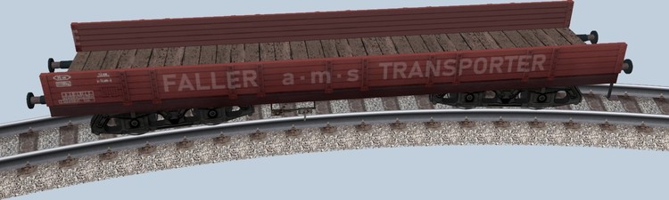

ich habe mal den Rlmms so modifiziert, dass er aussieht wie der Autotransporter von Faller. Dort hatte man ja den ursprünglichen Märklin-Wagen umgemodelt.
Meine Frage ist jetzt die: War/ist es möglich, mehrere Wagen zu kuppeln? Wahrscheinlich lautet die Antwort "Ja". Aber wie kam/kommt dann ein AMS-Auto von einem Waggon auf den nächsten?

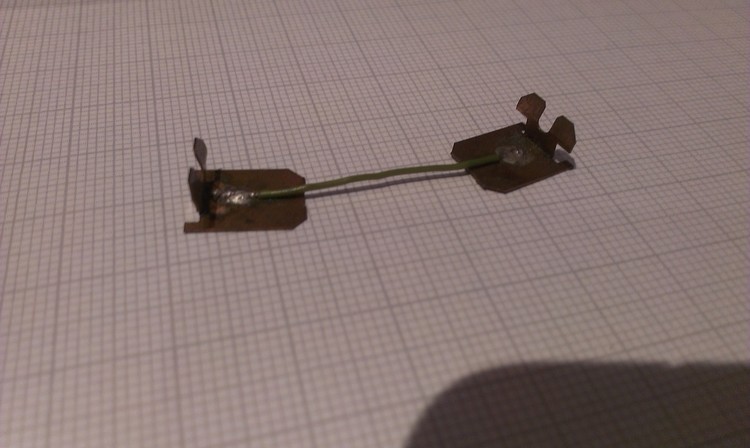

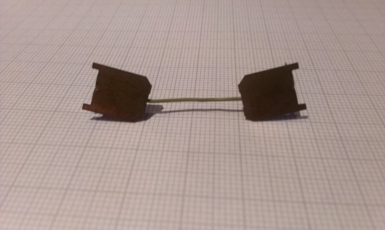

Brummi der Faller wagen sieht echt toll aus, in der Praxis waren bei Faller 2 Metallteile mit Kabel verbunden dabei, die man an den Puffern einhängen konnte.
Mache nachher noch ein Foto und stelle hier rein.

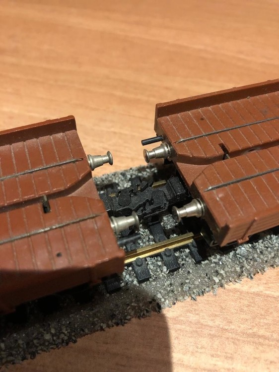

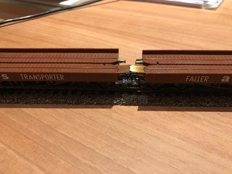

Noch zwei gekuppelte Wagen, wobei ich auf Fleischmann Kurzkupplungen umgebaut habe und ich hab nur ein solches
Vebindungsteil.
Und noch direkt die Kupplung
Der Puffer war leitend und in der Rille direkt an der Ladefläche wurde eingehängt. Der seitliche schwarze Stift hat eine Sperre geöffnet wenn er vom Blech
reingedrückt wurde. Am letzten Wagen konnte kein Auto auf die Schienen fahren, wegen diese Sperre.

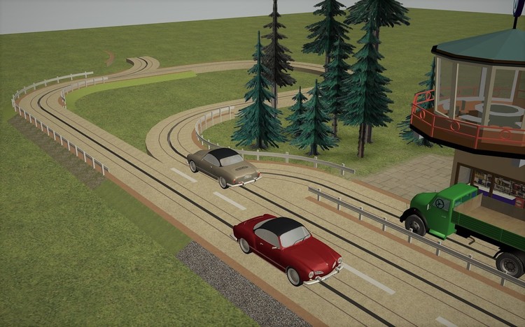

ich habe jetzt die Randstreifen AMS-4073 für die einspurigen Straßen fertiggestellt. Dazu gibt es noch Leitplanken AMS-4054 und Böschungen AMS-4070 für einspurige und zweispurige Straßen. Die Böschungen haben eine Tauschtextur und können so der Umgebung angepasst werden.
Nach Freigabe durch @Neo können sie dann auf jeder AMS-Anlage genutzt werden.
Hallo Brummi,
habs natürlich gleich ausprobiert, Ist echt Spitze geworden.
Ein Großes Danke (y)
Lothar
Hallo Brummi,
Habe jetzt mit den Leitplanken experimentiert, und die Varianten 1 bis 4 getestet.
1 ist einspur Außenkurve
2 ist einspur Innenkurve
3 ist einspur beidseitig
4 ist zweispur beidseitig.
Planst du hier noch eine Variante 5 und 6 für innen und außen bei zweispur Schienen, oder muss man das mit entsprechender Radius Anpassung der zu
ersetzenden Schiene aus 1 und 2 selber erstellen?
schöne Grüße
Lothar
Hallo Lothar,
auf die Idee bin ich gar nicht gekommen. Ich dachte, man überträgt die Maße der virtuellen Spuren auf die Leitplanken. Kann ich aber noch nachliefern.
Hallo Brummi,
danke für die schnelle Antwort, aber ich glaub es ist nicht notwendig. Habe gerade mit der 4546 einspur Schiene, die es in deinem AMS Sortiment noch nicht gibt, ausprobiert.
Es geht sehr einfach, also Variante 5 und 6 ist überflüssig.
Danke
Lothar
