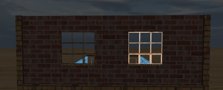

astt Geschrieben 5. April 2018 Autor Geschrieben 5. April 2018 Nachtrag, wie bereits oben erwähnt, ist mir die Logik hinter der Materialvergabe nicht wirklich nachvollziehbar. Nehmen Wir folgendes Beispiel: Linkes Fenster ist mit rechtem Fenster identisch. Die Texture ist bei Beiden die selbe Transparente, wie bei meinen anderen Fenster weiter unten im Sudhaus. Nur halt ein anderer Rahmen und eine andere Farbe des Rahmens. Es gibt aber einen Unterschied, wenn ich nur den linken dunklen Rahmen hochlade, erhöht Er meine Materialien um 1, also 4. Wenn ich aber nur den rechten Rahmen, mit _LS_XXX hell gemacht, hochlade, bleibt mein Material so wie es vorher war bei 3. Lade ich alle beide hoch, habe ich ebenfalls 4 Materialien, was offensichtlich am linken Rahmen liegt. Nun verstehe ich die Logik irgendwie noch weniger, bis gar nicht mehr. Da werd ich wohl lieber zu Bett gehen und schlafen, das ist wenigstens Logisch. Gute Nacht wünscht Andreas (astt)

astt Geschrieben 8. April 2018 Autor Geschrieben 8. April 2018 Hallo zusammen, Heute hatte ich endlich mal Zeit, Eure Ratschläge und die ganze Problematik zu analysieren und aus zu probieren. Nun, ich habe heraus gefunden, woran es lag, daß ich immer 4 Materialien hatte. Dazu ein kleines Bild: Auf diesem Bild, seht Ihr unten, wie ich meine Materialien eingeteilt hatte. Es sollten also nach der landläufigen Erklärung nur 3 Materialien vorhanden sein. Wie Ihr aber oben im Bild sehen könnt, zählt MBS die 4 Texture "Material 2 transparent und _LS" ebenfalls als extra Material. Was eines Teils Logisch ist, da es noch keine Texture Kombination aus Beidem gibt, was anderer Seits eben auch wieder unlogisch ist, da es bereits ein "Material _LS" und ein "Material transparent " gibt. Von der Sache her gesehen, werden jetzt die Puristen kommen und sagen, ein Fensterrahmen leuchtet onehin im Dunkeln nicht. Ja, richtig, wenn Er von aussen betrachtet wird. Wenn Er aber von innen mit Licht bestrahlt wird, leuchtet Er ebenfalls etwas heller. Auch der Hinweiss, man soll die Fenster ausschneiden und die Scheiben mit einem extra Material versehen, ist im Prinzip nicht schlecht. Nur, werden dabei aus 2 Polys ein vielfaches Mehr. Ich habe jedenfalls noch keine Lösung gefunden, diese 2 Polys zu behalten. Nun ja, alles etwas unbefriedigend. Neo sollte eventuell darüber nach denken, ob es möglich ist, dies Kombination nur einem Material zu zu ordnen. Einen schönen Sonntag wünscht Andreas (astt)

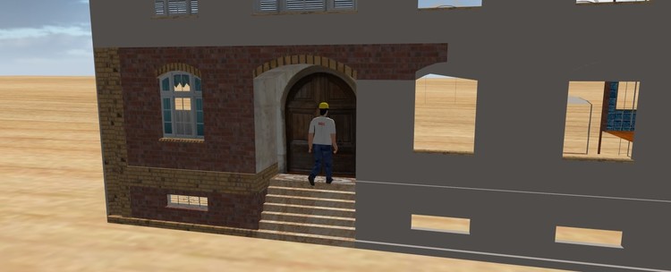

astt Geschrieben 26. April 2018 Autor Geschrieben 26. April 2018 Hallo zusammen, nach längerer Zeit, Gartensaison hat begonnen, hab ich mal wieder etwas Zeit für die Brauerei aufbringen können. Derzeit wird der Verwaltungstrakt gebaut. Der ist soweit fertig und wartet nun auf den Anstrich. Zwischenzeitlich hatte ich etwas Bedenken, zwecks Eckpunkten und Polys. Dann habe ich mir Bahnlands neues Strassenbahndepot angesehen, nun ja, da ist bei mir noch etwas Luft nach oben. Allerdings werde ich wohl auf eine Inneneinrichtung verzichten. Übrigens @brk.schatz , die Treppen hoch geht es dann zur Tränke. Eine schöne Restwoche wünscht Andreas (astt)

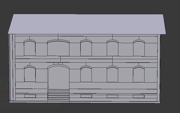

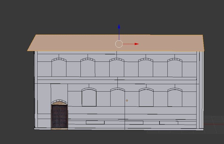

Roter Brummer Geschrieben 29. April 2018 Geschrieben 29. April 2018 Hallo Andreas, wenn du es mit dem Fensterbogen ganz genau machen willst, müsste das so gehen: Klick mich Sieht einfach besser aus, finde ich. HG Brummi
astt Geschrieben 29. April 2018 Autor Geschrieben 29. April 2018 Hallo Brummi, da hast Du natürlich recht, sieht besser aus. Aber ganz ehrlich, ich habe glaube ich, jetzt schon bisschen viel an Polys und Ecken. Wenn ich mir das so ansehe, wären das nochmal einiges mehr. Werd mir die Sache aber für später mal abspeichern. Schöne Grüsse Andreas (astt)

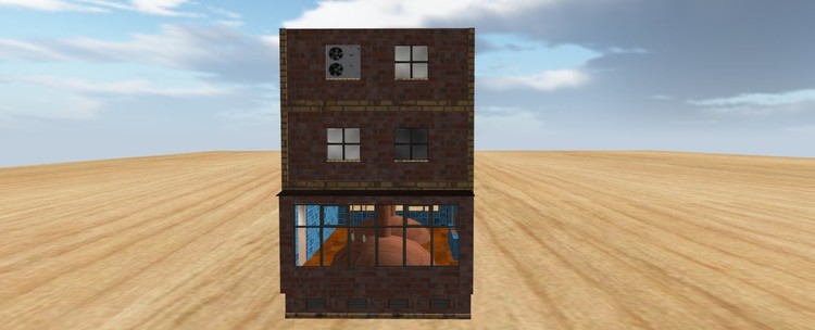

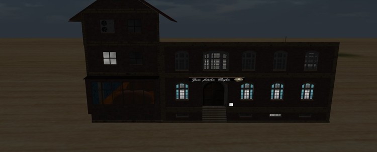

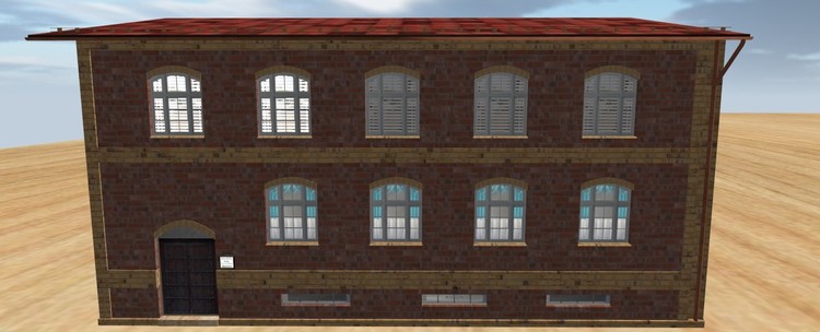

astt Geschrieben 6. Mai 2018 Autor Geschrieben 6. Mai 2018 Hallo Freunde, nach dem ich heute Morgen entschieden habe, mal keine Lust für den Garten zu haben, zumindest arbeitstechnisch gesehen, konnte ich mal wieder ein paar Stunden am Modell weiter arbeiten. So sieht es jetzt aus: Und so bei Nacht Dabei ist mir vorhin aufgefallen, daß ich wohl nochmal ans Brauhaus ran muss, weill mir die Proportionen nicht so sehr gefallen. Aber das wird schon. Schöne Grüsse Andreas (astt)

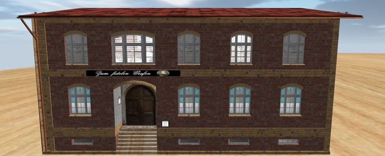

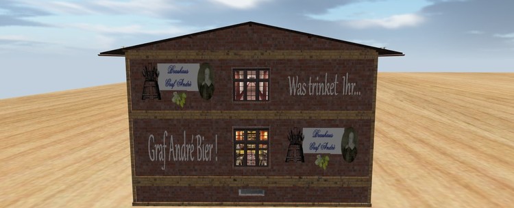

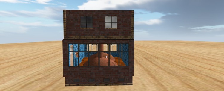

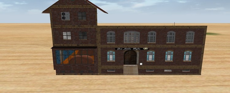

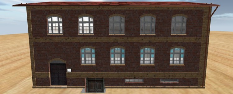

astt Geschrieben 21. Mai 2018 Autor Geschrieben 21. Mai 2018 Hallo zusammen, ich habe endlich mal wieder etwas Zeit gefunden, wenigstens die Verwaltung der Brauerei fertig zu stellen, zumindest Texturmässig. Es fehlen noch ein paar Kleinigkeiten wie Schornstein usw. Anbei ein paar Bilder: Ansicht Eingang Gastsätten Seite Ansicht Stirnseite Ansicht Rückseite mit Eingang Verwaltung. Hier stellt sich nun die Frage, soll auf dieser Seite, so wie hier im Bild, kein Kellereingang sein.... ... oder, so wie auf dem Bild hier oben, mit Kellereingang. Mann müsste dann natürlich ein Loch in die Bodenplatte schneiden um den Kellereingang zu sehen. Also, sagt mal Eure Meinung, mit oder ohne Kellereingang. Oder vielleicht alle Beide als Variationen ? Schönen Tag wünscht noch Andreas (astt)
BahnLand Geschrieben 21. Mai 2018 Geschrieben 21. Mai 2018 Hallo Andreas, die interessantere Variante ist jedenfalls jenemit dem Kellereingang. Noch eine Frage zum Brauhaus: Ist der Saal mit dem Sudkessel nachts nicht beleuchtet? Das wäre nach meinem Empfinden bei Nacht der "interessanteste" Teil. Viele Grüße BahnLand
astt Geschrieben 21. Mai 2018 Autor Geschrieben 21. Mai 2018 (bearbeitet) Hallo Bahnland, doch der wird natürlich beleuchtet. Die Beleuchtung wird noch eingebaut. Schöne Grüsse und danke für´s gefällt mir. Andreas (astt) Bearbeitet 21. Mai 2018 von astt
SualokinK Geschrieben 21. Mai 2018 Geschrieben 21. Mai 2018 Hallo Andreas, gerne eine "tiefergelegte" Variante mit Kellereingang. Meine Bodenplatten sind eh immer mind. 100 mm dick und da kann ich einen Kellereingang gut einbauen 😉. Schöne Grüße SputniKK
