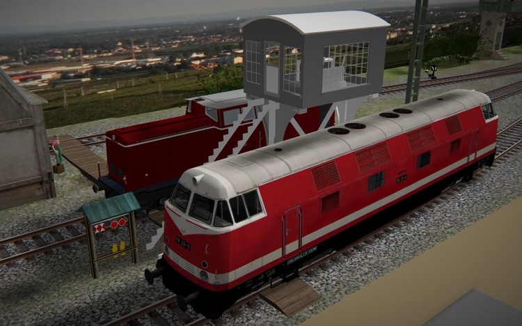

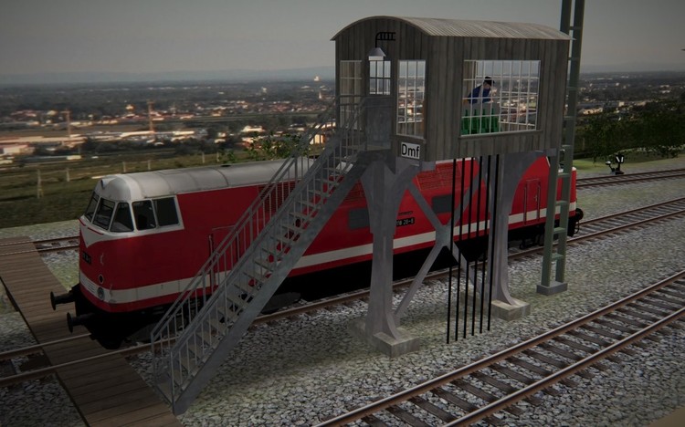

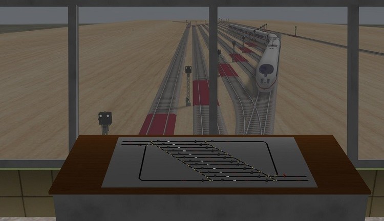

Goetz Geschrieben 18. September 2019 Geschrieben 18. September 2019 (bearbeitet) vor 12 Stunden schrieb Andy: schon an die einfache Idee gedacht, die Kamera ins Stellwerk zu stellen? Nicht nur dran gedacht, sondern auch schon mit einem GBS Pult im Reiterstellwerk gemacht. Und das große Reiterstellwerk bietet deutlich mehr Platz, um die Kamera in brauchbarer Distanz zum Pult aufzustellen, als die kleine "Hütte", welche Brummi in Arbeit hat. Die hier gezeigte Kameraposition ist trotzdem noch knapp außerhalb des Stellwerks und lässt keine Bedienung des Pults zu. Das Ergebnis des Versuchs: Fein für 'nen interessanten Blick, aber wenig praktikabel für die Bedienung. Bearbeitet 19. September 2019 von Goetz Bilder eingefügt
Andy Geschrieben 18. September 2019 Geschrieben 18. September 2019 Na gut, das ist sehr eng da und die Hebel stehen vor Ort. Ich nehme jetzt für verschiedene Ansichten ein kleines Märklinschaltpult und einen Return-Button mit. Mit dem Pult kann man dann vom Sichtpunkt aus schonmal vier Dinge schalten. Die sind je nach Kameraansicht unterschiedlich. Prinzipiell könnte man noch mehr mitnehmen. Habe ich mich jetzt kurz vor der Fertigstellung mit dem Hochhaus aus dem Plan bringen lassen...

Andy Geschrieben 19. September 2019 Geschrieben 19. September 2019 Brummi, achte bitte drauf, dass da eine Oberleitung drunter durch laufen kann! Das können bislang nicht viele Stellwerke.(also doch Hochhaus, hihi) Gruß Andy
Goetz Geschrieben 20. September 2019 Geschrieben 20. September 2019 (bearbeitet) vor 10 Stunden schrieb Andy: drunter durch laufen ??? Ich glaube, das wird kein Reiterstellwerk, Andy Bearbeitet 20. September 2019 von Goetz

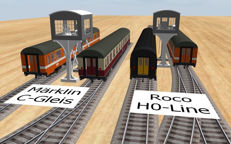

metallix Geschrieben 20. September 2019 Geschrieben 20. September 2019 ....und wenn es laengs zwischen den gleisen stehen wuerde, waeren da in real bestimmt einige probleme, da stahlkonstruktion mit der gefahr von spannungsueberschlaegen, also zumindest wenn die gleise sehr eng beieinander laegen, so das das teil gerade noch hinein passen wuerde. Cheers Tom

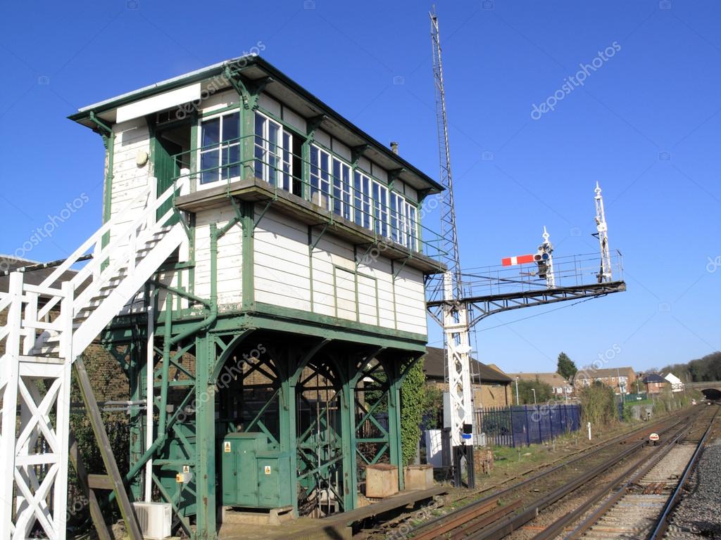

pfjoh Geschrieben 20. September 2019 Geschrieben 20. September 2019 (bearbeitet) Schönen Tag Also soweit ich weis und mich erinnern kann wurden solche Stellwerke bsonders oft in England gebaut. Als man diese Art baute gabs noch keine Oberleitungen, sondern reinen Dampfbetrieb. Also Epoche 1/ 2. Wenn mann sich diese typischen britischen Krimis ansieht wie zb Ripper Street sieht man genau diesen Typ Stellwerk oft stehen. Ausserdem wenn Gefahr bestünde das Spannungsschläge entstehen könnten, dürften auch keine Bockkräne oder Stahlbrücken über Gleisen sein. MfG Hans Bearbeitet 20. September 2019 von pfjoh
Roter Brummer Geschrieben 20. September 2019 Autor Geschrieben 20. September 2019 Hallo zusammen, die Spannung wächst - erste Stellprobe. Passt! Beim Märklin-Gleis ist massig Platz, beim Roco-Gleis geht es gerade noch. Allerdings liegen Gleise im Bahnhofsbereich etwas weiter auseinander als auf der Strecke. Auch im Innenraum scheints zu stimmen. @pfjoh: Great Britain ist kalt, gaaanz kalt. HG Brummi

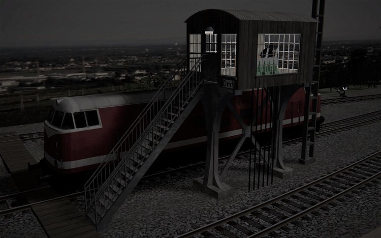

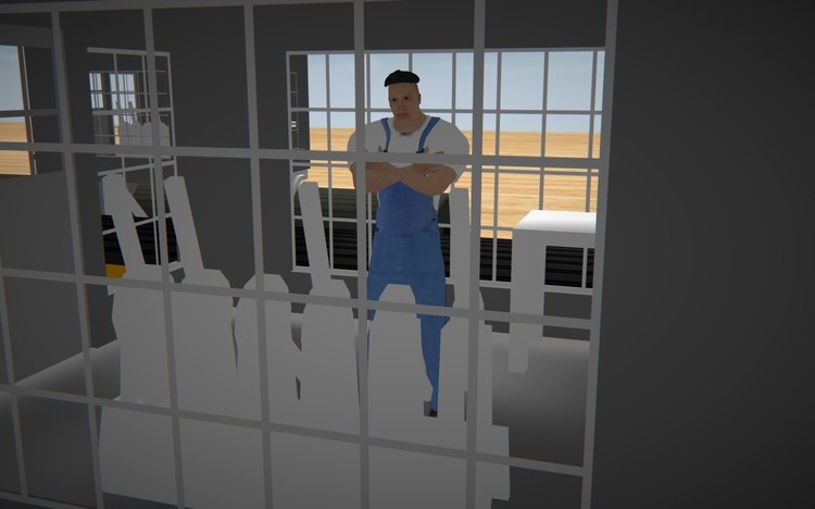

Roter Brummer Geschrieben 22. September 2019 Autor Geschrieben 22. September 2019 Hallo zusammen, die Texturierung ist soweit abgeschlossen. Nachtschicht Dummerweise leuchtet der Innenraum und die Möblierung, aber der Stellwerker bleibt im Dunkeln. Andererseits macht es aber auch keinen wirklichen Sinn, beleuchtete Menschen zu bauen. Vielleicht bekommen wir ja irgendwann mal richtig funktionierende Lichtquellen. Aufgrund der filigranen Ausführung liegt das Modell im Moment noch über 5000 Polys. Also sind jetzt die LOD-Stufen dran. HG Brummi
maxwei Geschrieben 22. September 2019 Geschrieben 22. September 2019 Hallo Brummi, schaut super aus, kleine Kritik erlaubt? Dort wo die Gestänge in den Boden gehen sollte mMn. irgendein Sockel oder sowas ähnliches sein, so schaut es ein bissl nackt aus, weiß aber jetzt nicht wie sowas im Original ausschaut. lg max

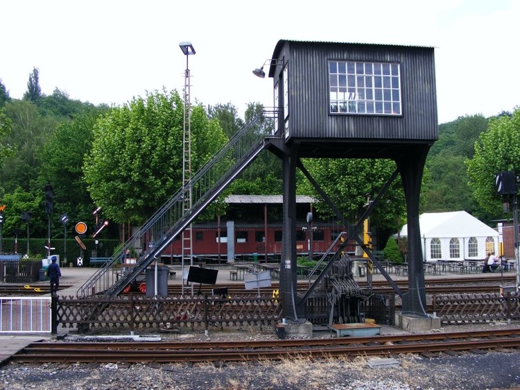

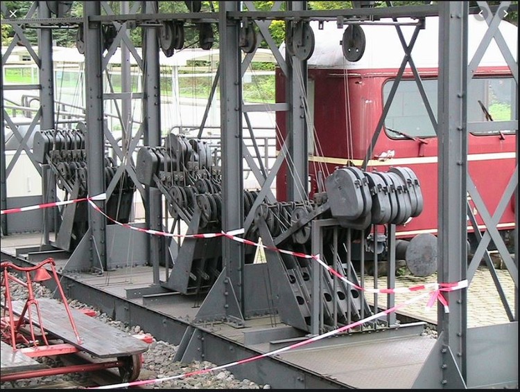

Roter Brummer Geschrieben 22. September 2019 Autor Geschrieben 22. September 2019 Hallo @maxwei, vor 1 Stunde schrieb maxwei: Dort wo die Gestänge in den Boden gehen sollte mMn. irgendein Sockel oder sowas ähnliches sein, so schaut es ein bissl nackt aus, weiß aber jetzt nicht wie sowas im Original ausschaut. dafür gibt es ja inzwischen die Seilzugkanäle und Umlenk-Kästen. Das Original stand übrigens ursprünglich in Köln Mühlheim und befindet sich jetzt im Eisenbahnmuseum in Bochum Dahlhausen. Davon gibt es jede Menge Bilder im Netz, auf denen man so etwas ähnliches wie Seilzugspanner sieht. Diese haben aber irgendwie eine andere Form, als die üblichen. Und diese Form kann man auf den Bildern irgendwie nicht richtig erkennen. Wenn da jemand den entscheidenden Tipp für mich hat, wäre ich sehr dankbar. HG Brummi

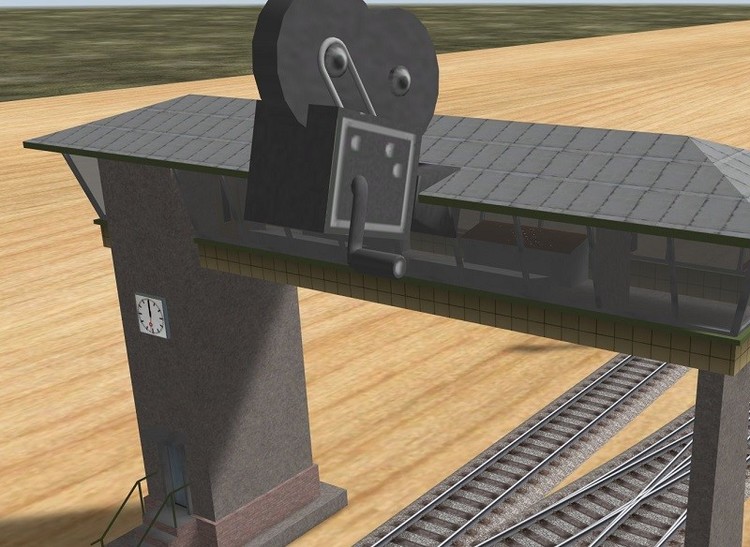

streit_ross Geschrieben 22. September 2019 Geschrieben 22. September 2019 Hallo Brummi, ich habe im Internet ein Foto gefunden, wo man ganz gut das Prinzip der Seilspannung über Umlenkrollen und Hebelgewichte erkennen kann. Vielleicht kannst Du was damit anfangen. Gruß streit_ross
ralf3 Geschrieben 22. September 2019 Geschrieben 22. September 2019 Klasse Bild streit_ross! Hier noch zur Ergänzung ein Bild von Brummnis Stellwerkvorbild. sieht aus als ob da eine der Spannwerksgruppen aus streit_ross Foto quer verbaut worden wäre.Die Mechaniken kann man auf dessen Bild ganz toll sehen, Quer eingebaut entspräche das dann der sichtbaren Seilführung in den Stellwerksraum. sichtbare Grüße, Ralf
streit_ross Geschrieben 22. September 2019 Geschrieben 22. September 2019 Genau Ralf, die Spanner quer unter das Stellwerk platziert, könnten stimmig wirken und dem tatsächlichen Funktionsprinzip wohl sehr hahe kommen. Mal sehen, was Brummi dazu sagt.
ralf3 Geschrieben 22. September 2019 Geschrieben 22. September 2019 Brummi wird mein Bild bestimmt schon kennen aber da kann man die Anordnung gut erahnen und auf Deinem sind die Details für diese Art Seilspanner wunderbar zu sehen.
Roter Brummer Geschrieben 22. September 2019 Autor Geschrieben 22. September 2019 Hallo @streit_ross und @ralf3, vielen Dank für eure Tipps. Das hilft erheblich weiter. Jetzt muss ich mal sehen, wie man das einigermaßen Polygon-sparend umsetzen kann. 1 zu 1 geht das wohl nicht, weil das ein echtes Polygon-Monster werden würde. HG Brummi
Reinhard Geschrieben 22. September 2019 Geschrieben 22. September 2019 Hallo @Roter Brummer, vor 10 Stunden schrieb Roter Brummer: Dummerweise leuchtet der Innenraum und die Möblierung, aber der Stellwerker bleibt im Dunkeln. Andererseits macht es aber auch keinen wirklichen Sinn, beleuchtete Menschen zu bauen. Vielleicht bekommen wir ja irgendwann mal richtig funktionierende Lichtquellen. Wenn @fmkberlin jetzt nicht auf Wohnmobil-Tour wäre, würde er dir wahrscheinlich seine Lösung des Problems nahelegen: er benutzt für die Innenraumbeleuchtung nicht das allseits beliebte "_LS..."-Objekt, sondern erstellt ein zusätzliches "_LC..."-Objekt für Innenräume. Dies bringt an anderer Stelle Schwierigkeiten, z.B. wenn dieses LC-Objekt an die Fensterscheiben "stößt", aber innerhalb dieses LC-Objektes wären dann auch alle darin befindlichen unbeleuchteten Objekte (z.B. Menschen im Zug) beleuchtet. Irgendwo hat er das mal aufgezeigt mit Menschen im Zug, mit Innenraum als LS-Objekt bleiben sie im toll erleuchteten Raum dunkel, mit Innenraum als LC-Objekt sind sie wunderbar hell erleuchtet... Gruß von einem leider derzeit sehr eingeschränkten (der PC ist noch immer beim Doc) Reinhard
