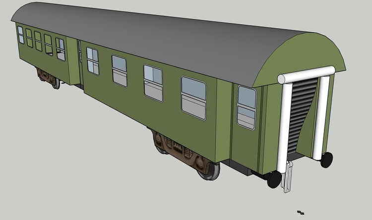

vielen Dank für eure Zustimmung. Das Grundgerüst steht schon mal.

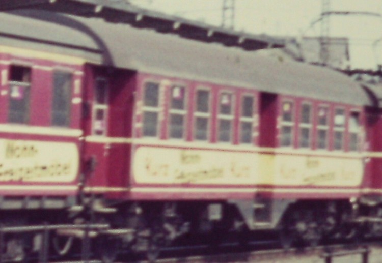

ich hätte da noch einen roten 4yg (leider etwas unscharf, da vom Dia eingescannt):
167696581_465019-8TbingenHbf1971-06-00Ausschnitt.thumb.jpg.a9e5207b25f6fe2375cc4106bf3e3a0a.jpg
Die fuhren bis in die 1970er Jahre im Stuttgarter Vorortverkehr als Mittelwagen des ET 65, den ich im Juni 1971 im Bahnhof Tübingen fotografiert habe.
Als die ET 65 nach der Einführung des S-Bahn-Verkehrs mit den ET 420 nicht mehr benötigt und ausgemustert wurden, wurden die Mittelwagen noch kurze Zeit ohne Umlackierung als "gewöhnliche" Reisezugwagen in Nahverkehrszügen eingesetzt.

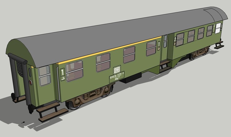

weiter geht's.
  • Inneneinrichtung
  • teilweise Beschriftung
  • Einstiegstritte
wieder ein Stück weiter:
  • Verglasung
  • korrigierte Tritte
  • weitere Beschriftung
  • Übergangsbleche
  • Schlussleuchten
  • Bremsventile
  • Handgriffe
  • kleinere Maßkorrekturen
Jetzt muss noch das Dach ausgestaltet und die Beleuchtung eingebaut und animiert werden.

Der 'Rohling' im ersten Bild (oben, Montag 9:27) - da dachte ich mir noch, nanu, irgendwie - 'nackig' und zu clean (da fehlt auch mein Like mal!), gar nicht Brummi-Art.
Aber jetzt sehe ich - da gab es einen Plan!

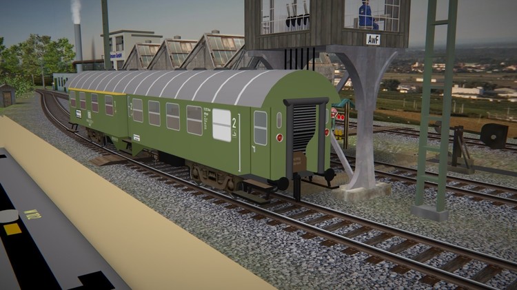

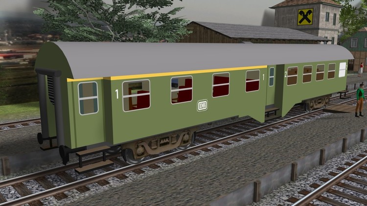

das Modell ist soweit fertig.
Was ich gestern nicht mehr geschafft habe, sind die Animationen für das Licht und das Dach. An der Innenbeleuchtung muss auch noch etwas geschraubt werden. Außerdem fehlen noch die LOD-Stufen. Sobald die Animation und die Beleuchtung stehen, werde ich den Wagen als Entwurf hochladen und bitte euch dann darum, das Machwerk kritisch zu begutachten.

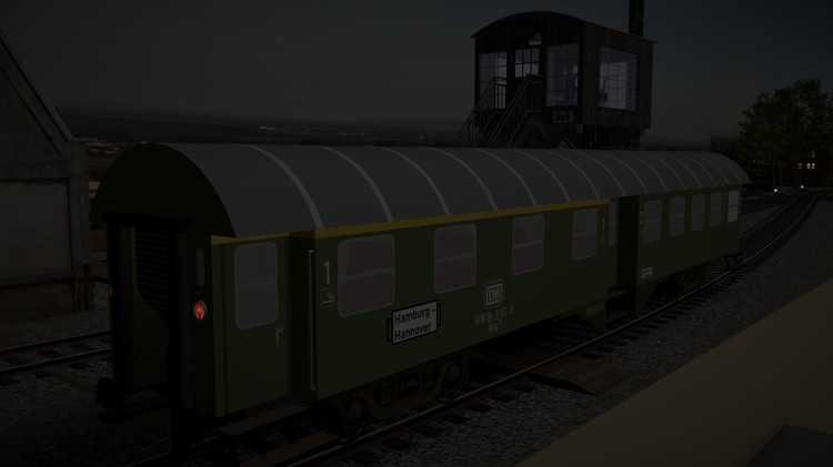

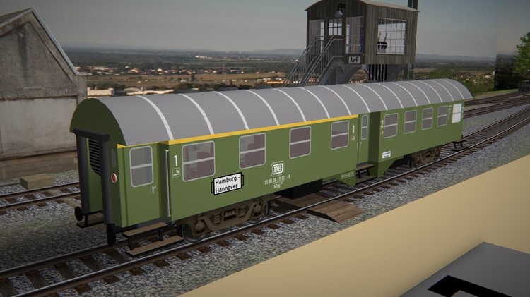

ich habe den AB4yg jetzt mal als Entwurf hochgeladen.
3F41C311-0051-41AC-98A3-C05CA9010E25
Achtung! Das Modell hat noch keine LOD-Stufen!
Fragen? Anregungen? Kritik?

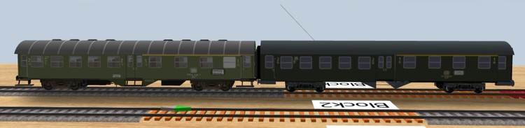

Hallo @Roter Brummer,
der Umbauwagen ist Dir sehr gelungen.
rechts mein einfaches Modell aus dem letzten Jahr
Gruß Hermann
Hallo Brummi,
zunächst mal an Dich die Frage, ob die von Dir gewählte Farbvariante tatsächlich dem Flaschengrün oder dem Cromedioxidgrün der für dieUmbauwagen benutzten Farbgebung entspricht. Beim Betrachten des Entwurfsmodells erscheint mir persönlich der Farbton ein bischen zu hell, dass mag aber auch an der persönlichen Wahrnehmung eines Farbtones liegen. Die Dachverstrebungen empfinde ich dagegen eindeutig zu hell bzw. den Kontrast zur Dachfarbe zu groß. Bei meiner Suche nach Informationen über die 4-achsigen Umbauwagen habe ich bei den durchaus zahlreichen Fotos von noch erhaltenen Waggons wohl mehr intuitiv mal die Anzahl der Dachhautverstrebungen gezählt und es waren stets 17  an der Zahl. Wenn dem dann grundsätzlich so in der Realität gewesen sein soll, fehlen bei Deinem Modell 2 Stück. Aber im übrigen hast Du mit diesem Modell einen Waggon geschaffen, der einen besonderen Charme ausstrahlt und eine nostalgische Erinnerung an eine vergangene Eisenbahnepoche hervorruft. Neben mir haben bestimmt auch viele andere auf dieses Modell gewartet. Du solltest daher genügend "Abnehmer" dafür finden.
Hallo @streit_ross,
vielen Dank für deine Beobachtungen.
vor 52 Minuten schrieb streit_ross:
Ich habe dazu mittels Farbpipette aus einem Vorbildfoto die Farbe entnommen. Da offensichtlich durch die Einwirkung von UV-Strahlung die Farbe mehr oder weniger ausbleicht, glaube ich, dass man hier gar nicht mehr einen exakten Farbton ermitteln kann. Wenn ich tatsächlich Chromoxidgrün / #354733 Hex-Farbcode bestimme und als Farbton wähle, sieht der Wagen im MBS dunkelblau aus.
Bei den nächsten Variationen kann ich ja dann auch den Farbton jeweils etwas ändern.
vor 58 Minuten schrieb streit_ross:
Werde ich ändern.
Dummer Fehler das. Wird auch geändert.

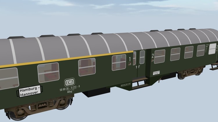

Hallo Brummi,
bezüglich der Farbgebung ihres Fuhrparks bedient sich die DB des sogenannten RAL-Codes, wobei  jeder verwendeten Farbe eine 4-stelliige RAL-Ziffer zugeordnet ist. Flaschengrün hat z.B. die RAL-Nr. 6007 und Cromeoxidgrün die Nr. 6020.
Hier https://de.wikipedia.org/wiki/RAL-Eisenbahnfarben findest Du diese RAL-Systematisierung und das Aussehen der einzelnen Farben.
Hallo Brummi, nachdem du meine Modell auch immer bewertest werde ich das hier auch tun:D.
Erstmal grundsätzlich ein sehr schönes Modell wenngleich es ein paar Verbesserungsmöglichkeiten gäbe:
Die Farbe die angibst stimmt so nicht:
vor 50 Minuten schrieb Roter Brummer:
Das wäre lt. RAL-Tabelle Chromoxydgrün.

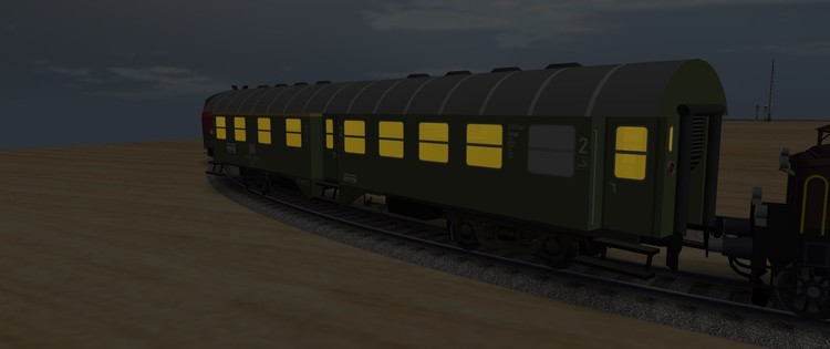

Die Beleuchtung des Wageninneren ist mMn zu grell gelb, vielleicht solltest du das etwas dämpfen, da man auch die Inneneinrichtung fast nicht sieht.
lg max

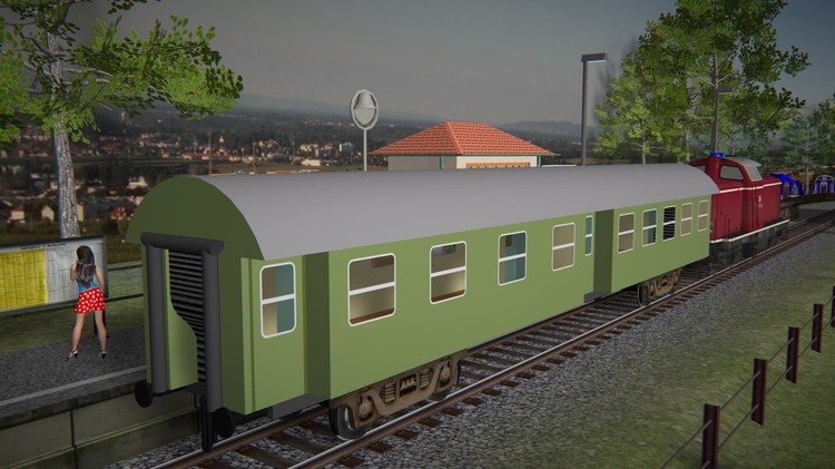

Hallo Max,
vor 10 Minuten schrieb maxwei:
kannste mal sehen. Es stimmt nicht alles, was im Netz steht. Meine Info war von hier:
https://encycolorpedia.de/354733
Ich guck mal, was ich hinbekomme, denn dazu müssen alle Beschriftungen in der Textur neu erstellt werden.
Die Lichttextur ist dagegen ein kleines Problem.

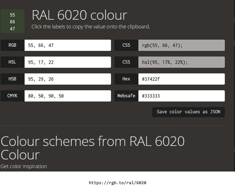

also, wenn ich ehrlich bin, sagt mir dieser Farbton (37422f) gar nicht zu:
Achtung! Die Schrift ist nicht mehr richtig trennscharf!
Bearbeitet von Roter Brummer

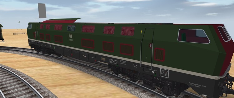

Hallo brummi, ich hab mal ganz schnell meine V320 umgepinselt und das passt so mMn.
Ich weiß nicht wie Sketchup die Farben (Textur) behandelt oder mit welchem Programm (Grafik) du arbeitest aber vielleicht liegt's ja irgendwo da?(fragend).
lg max

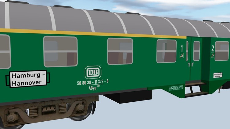

Hallo Brummi @Roter Brummer,
ich hate für RAL6020 folgende Einstellungen
Gruß Hermann
