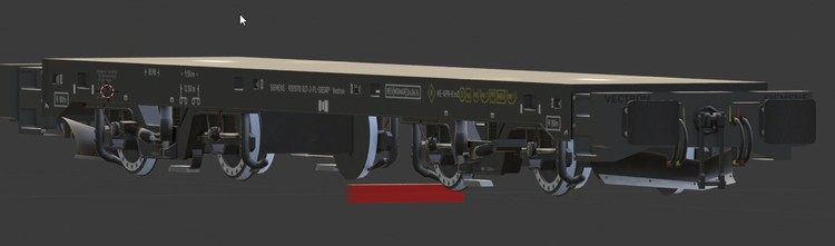

Hallo zusammen, mal eine kleiner Ausblick auf die Vectron, das Drehgestell unter Blender 2.8
lg max
Hallo Max.
das Drehgestell ist Dir sehr gut gelungen, eigentlich eine Augenweide, die man leider beim Einsatz auf einer Anlage so nicht mehr genießen kann. Einer Dame schaut man ja auch nicht unter den Rock. Auf jeden Fall steigt die Spannung auf das Gesamtmodell.

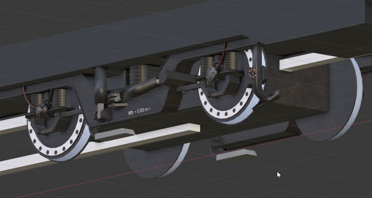

@Andy, in Bezug auf das PN hier das Bild mit Volltextur aber inkl. ALphakanal im Vergleich zum o.a. Blender-Bild.
Damit lässt sich einiges kaschieren:D.
 lg max
Hallo zusammen, komplettes Fahrwerk der Vectron
lg max

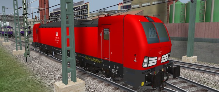

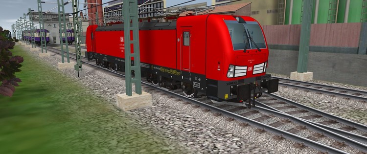

Hallo zusammen, der erste Test für die Siemens-Vectron habe ich gerade hochgeladen, komplett erstellt in Blender 2.8
Schlagt mich nicht wenn etwas noch nicht ganz so funzt wie es soll, deshalb ist es ja ein erster Test.:D.
alles unter: 4F1FA1B4-DA32-4E08-9432-EA24FC30CDF2
lg max
PS: noch keine LOD-Stufen, keine Variationen

du baust fantastische Modelle, die mich begeistern! Die Vectron ist ein weiteres Highlight von dir für das 3D-MBS! Und: dass du das konsequent mit Blender 2.8 durchziehst, finde ich super! Es gibt einen Grund, warum ich Blender 2.8 noch meide, dazu aber später, wenn ich wieder "richtig" weitermachen kann, dazu aber 2. Bemerkung.

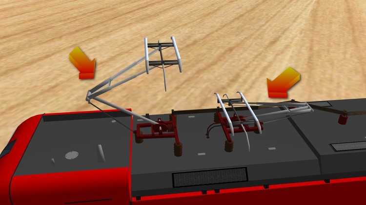

Du hast den Entwurf der Vectron freigegeben, den ich mir angesehen habe. Nochmal: ich bin von deinem Modellbau begeistert! Aber folgende Punkte sind mir bei dem Vectron-Entwurf aufgefallen
1. das "Rotlicht hinten" geht nicht an, da fehlt irgendwie die Animation, alle anderen Animationen funktionieren (dass du das mit Blender 2.8 hinbekommen hast: Hochachtung!)

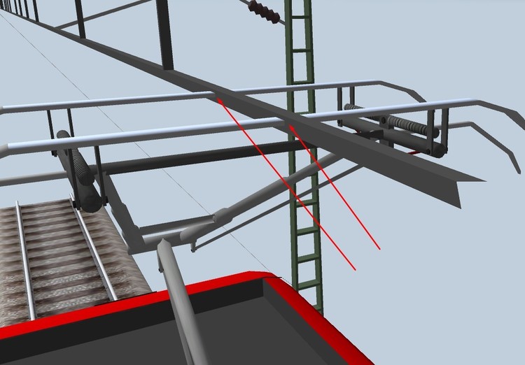

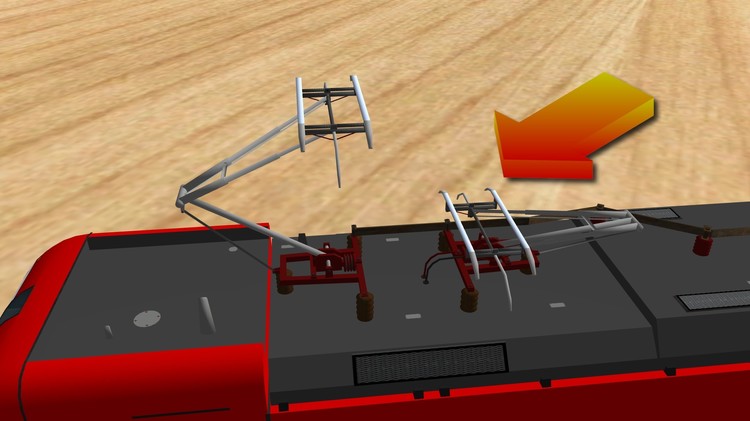

2. Du hast die Pantografen hinten und vorn animiert, aber jeweils nur einen von 2. Wenn die Vectron weitere Pantografen hat, sollten die nicht auch animiert werden? (Beim ICE 4 habe ich die Gleich- und Wechselstrompantografen gesondert animiert)
3. Bei deinen Modellen fallen mir einige "unschöne" Schattenprobleme auf. Bei der Vectron z.B. an den Pantografen:
aber auch bei weiteren Modellen von dir gibt es diese Schatten. Wenn nur ich das so sehe, dann ist es bis hier ok.
Wenn du (oder andere) dieses Schattenproblem auch sehen, biete ich hier meine Hilfe an. Ich weiß, wie man die beseitigen kann.
Ich hoffe, du siehst konstruktive Kritik wie ich: nur positiv! Sie ist nicht abwertend gemeint, sondern soll deine fantastische Arbeit vielleicht noch ein kleines Stück aufwerten.

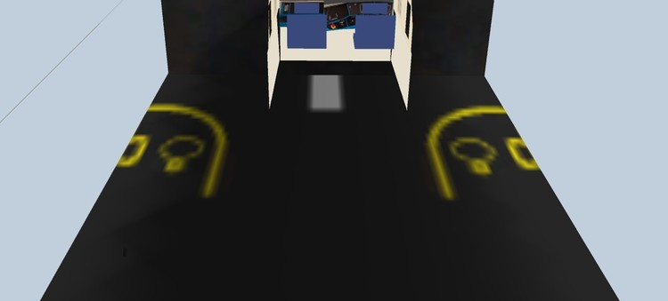

  1. Sollte das Fernlicht eigentlich nicht heller als die normalen Scheinwerfer sein? Zumindest bei den Autos ist das Fernlicht heller als das Abblendlicht.

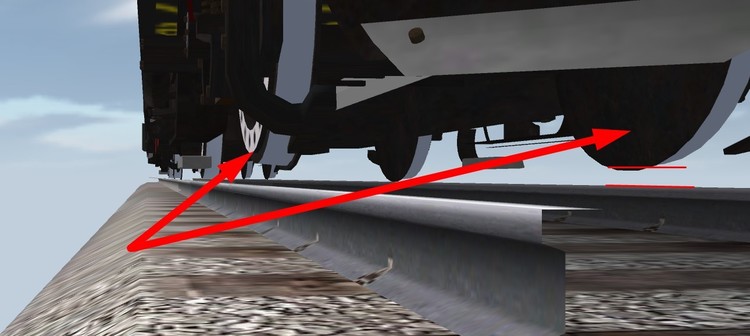

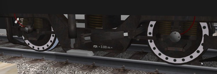

  2. Der vordere Radsatz Deines Vectron "eiert" (oder "hüpft"). Es hat zumindest bei mir den Anschein, als ob bei diesem Radsatz der Nullpunkt nicht auf der Achse liegt. Die anderen 3 Radsätze rollen dagegen sauber auf dem Gleis ab.
  3. Bei den Stromabnehmern würde auch ich dafür plädieren, dass alle 4 animierbar sind. Das habe ich auch so beim Motorwagen meines RAe TEE II gemacht.
  4. Die von @Reinhard angesprochenen "Flecken" auf den Stromabnehmer-Gestängen resultieren vermutlich aus einer "zu starken" Glättung. Zumindest bei meinen mit Sketchup hergestellten Modellen habe ich auch solche Effekte bekommen, wenn ich es mit der Glättung "übertrieben" hatte.

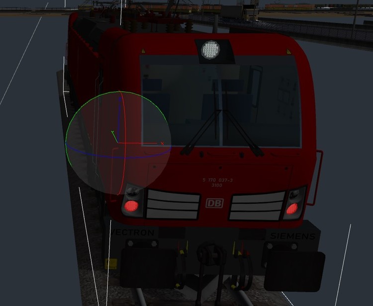

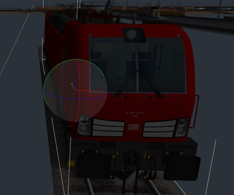

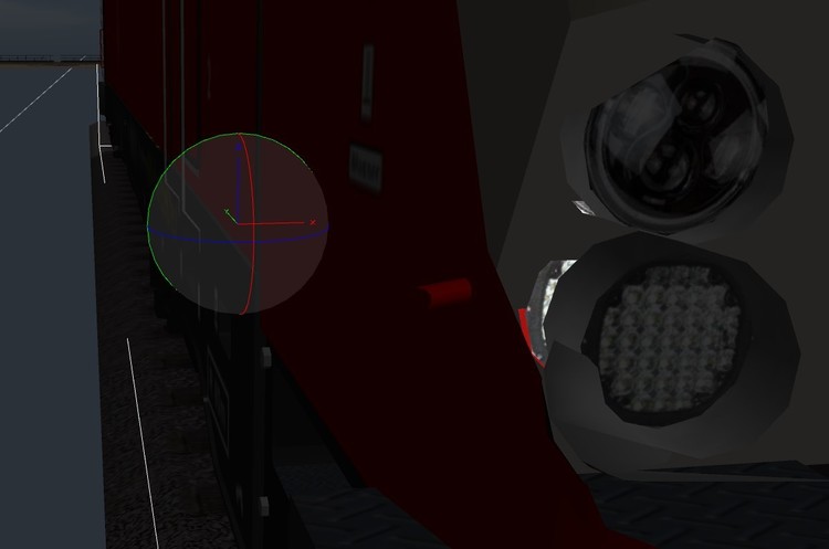

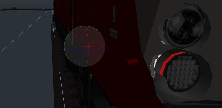

Das hintere Licht " Rot " geht schon an , aber nur wenn das Fahrlicht eingeschaltet ist .
Gehe mal davon aus , das es mit dem dem Fahrlicht ( weiss ) ausreichend nach vorne geschoben ist ( Animation-Frame ? ) .
Scheinwerfer-hinten an und Rotlicht-hinten an
Scheinwerfer-hinten aus und Rotlicht-hinten an ( Rotlicht-hinten schaltet schon , aber kommt nicht ausreichend nach vorne durch ( Sichtbarkeit ))
Rotlicht-hinten an
Rotlicht-hinten aus
Könnte sein , das deine Lichtscheiben nicht richtig in der Position sich befinden .
Die erste Achse ( Kabinentür 1 ) kann ich bestätigen hier im Bild ..

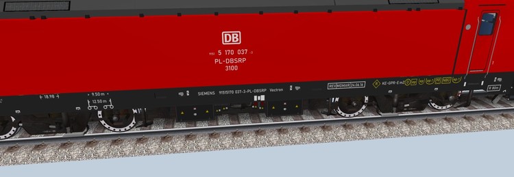

Auch die Beschriftungen ....
sind fantastisch deutlich erkennbar . Top !(y)
Ist das hier deine Kennung im Modell ?

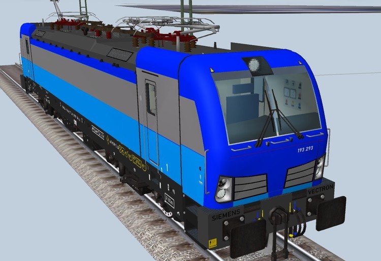

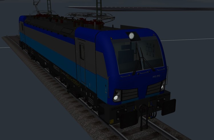

Da es ja noch ein Prototyp ist , habe ich mal versucht eine Tauschtextur nach Vorbild .
Bezugsquelle https://de.wikipedia.org/wiki/Siemens_Vectron#/media/Datei:193_293_Dresden_Hbf.jpg
Und nun mal ein Test einer Tauschtextur nach dem Vorbild ....
Konnte leider nicht die Rundung erreichen , gibt es da noch eine andere Möglichkeit , wie sie hier in der Wiki zusehen ist .
Es gibt ja so viele Varianten an Auswahl . Ich hab es mit " paint.net v4.2.5 " erzeugt .
Problem sind die Ecken der Seiten und der Türbereich , wie man es sehen kann .
Ansonsten kommt es schon ganz gut herüber .
Die Nummer der Seiten an den Türen muss ich noch genau Position finden .
Du hast hier eine DB Variante , aber eine muss  solltest Du noch als ÖBB bzw SBB dabei legen .

Ich hab noch ein ganz kleinen Fehler entdeckt bei den Pantographen ( Beide ) .
Bei der Oberleitung von " Roter Brummer " liegt der Pantograph in der Mitte der Oberleitung ( Fahrleitung ) .
Könnte man das noch ein klein wenig anpassen ?
Wird sich vielleicht wieder geben wenn die Radsätze angepasst sind.
Der Hintergrund ist der originale welcher so dunkel ist, ich kanns aber machen indem ich eine weiße Scheibe davorlege.
