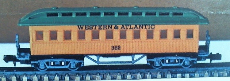

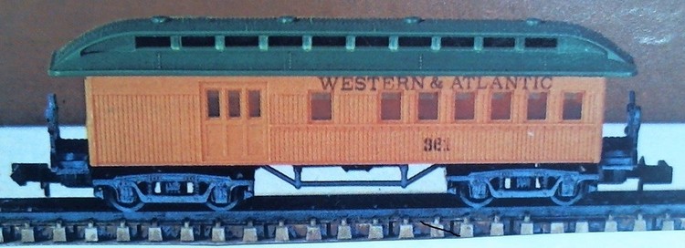

Übrigens habe ich in meiner Bildersammlung noch zwei Modell-Bilder von alten Western-Wagen von Arnold gefunden. Vielleicht nützen diese etwas bei der Gestaltung des Anstrichs und bei den verschiedenen Raumaufteilungen.

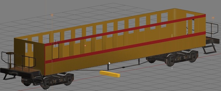

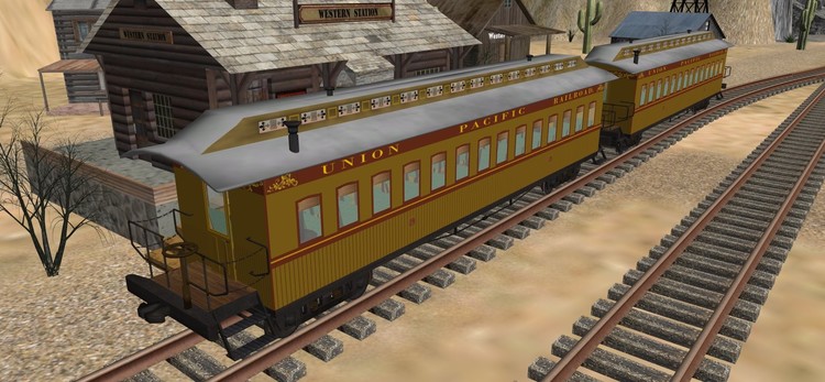

der Wagen könnte getestet werden.
F1.thumb.jpg.d0d80c4b814d0aa351eb8494038b60ce.jpgF2.thumb.jpg.462979abbda0caa8ee2f25e24a28e37c.jpg
Content:     C2C3F1C8-5176-463D-9745-C36816724BCC
Es fehlen noch LOD Stufen und Variationen.
lg max
Hallo @maxwei
Super-Arbeit! Und ich kann es schon sehen, auch wenn ich noch nicht so weit bin, sie vorzustellen: der Wagen passt hervorragend zur kommenden Western-Lok!
Reinhard
Hallo Max,
eine gelungene Arbeit. Absolut Klasse.(y)

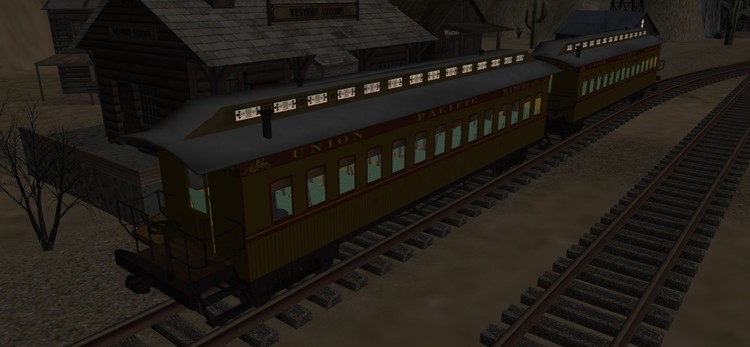

HAllo zusammen, habe grad ein Riesenproblem, und zwar die Anzahl der Materialien ist beim Wagen 4, und zwar:
1 Katalog
1 Transparent
1 _LS_,
und jetzt kommts: wird ein transparentes Material, welches als _LS_ definiert ist ebenfalls als ein zusätzliches Material gezählt?: das MBS sagt mir nämlich daß ich ein transparentes Material zuviel habe, und damit kann ich die Oberlichten nicht mehr leuchtend machen, nur ein transparentes Material erlaubt, wenn das so ist dann bin ich irgendwie verärgert denn das ist eine unnötige Einschränkung, da ich in Summe eh nur 4 Materialien benutze, oder irre ich mich?

Hallo @maxwei,
das transparente _LS-Material wird nicht extra gezählt, weil es transparent ist, es wird extra gezählt, weil es auf eine andere Textur-Datei (Bild) zugreift. Wenn du also alle _LS-Materialien auf 1 Bilddatei zugreifen lässt, sollten alle _LS-materialien auch nur als 1 gezählt werden. Das mit der Zahl der transparenten Materialien kann ich mir auch nur so erklären. Wenn du also ein Material z.B. "Glas" hast, welches auf ein Datei mit transparenten Flächen zugreift und ein Material z.B. _LS_Oberlicht, welches auf transparente Flächen zugreift, dann hast du eben 2 unterschiedliche transparente Materialien.
So wie ich deinen Waggon sehe, würde ich das folgendermaßen abändern:
- die Oberlichter sollen transparent sein, aber müssen nicht "_LS" sein, d.h., auch die Oberlichter können so heißen, wie deine Fenster - vorausgesetzt sie greifen auf dieselbe transparente Bilddatei mit nicht transparenten Bereichen zu (die Ornamente).
- der Effekt, den du mit _LS bei den Oberlichtern erreichen willst, besteht ja nicht, weil die Oberlichter leuchten, sondern der Innenraum hinter den Oberlichtern (wie der Innenraum hinter den Fenstern)
- dazu müsstest du den Innenraum im Bereich der Oberlichter noch ausmodellieren und ihn dann ebenfalls mit "_LS" bezeichnen
- die Bezeichnung "_LS..." lässt Erweiterungen zu, also z.B. "_LS_innen", "_LS_oben" usw. (bei Triebfahrzeugen dann auch z.B. "_LS_weiss_vorne")
- in all den Fällen werden dann alle mit "_LS" bezeichneten Objekte als ein einziges Material gezählt, sie müssen eben alle auf dasselbe Texturbild zugreifen.
Reinhard
Hallo fmkberlin,
nochmal, es ist NICHT erlaubt mehr als 1 transparentes Material zu verwenden, egal welche LOD Stufe, in Summe habe ich 2 transparente, eins normal ein weiteres inkl. _LS_, und damit sind es zwei. (plus 1 normale, und 1 _LS_)

Hallo @maxwei,
ich habe mir deinen Waggon mal von innen angesehen - im 3D-MBS geht das ja, dass man "hineinfährt", dabei ist mir aufgefallen, dass nur in der linken hinteren Hälfte der Innenbereich bei den Oberlichtern sichtbar ist. Es kann also sein, dass du auch die anderen 3 Viertel ausmodelliert hast, aber die Flächennormalen nicht nach innen zeigen.
Wenn du nun probeweise diese Bereiche "_LS" nennst, kann man sie auch nicht durch die Oberlichter sehen, es könnte sein, dass du deswegen den Effekt als unzureichend beschreibst. ANsonsten müsste es so sein wie im Bereich der Fenster: die Fenster sind transparent und die gegenüberliegende Wand scheint als "_LS---" durch die Fenster.

PS: es ist ja nicht das Problem des Durchscheinens, sondern das blaue Muster auf den Scheiben kommt in der Nacht gut an.
Bearbeitet von maxwei
Hallo nochmal,
ich glaub ich hab die Lösung gefunden, ich gebe das blaue Muster in den normalen texturkatalog auf transparentem Hintergrund und texturiere einfach ein Rechteck damit, lege diese vor die Scheibe, dann kann ich das als  _LS_bezeichnen und wird dadurch um 1 Transparenz-Material weniger,und leuchtet trotzdem.
