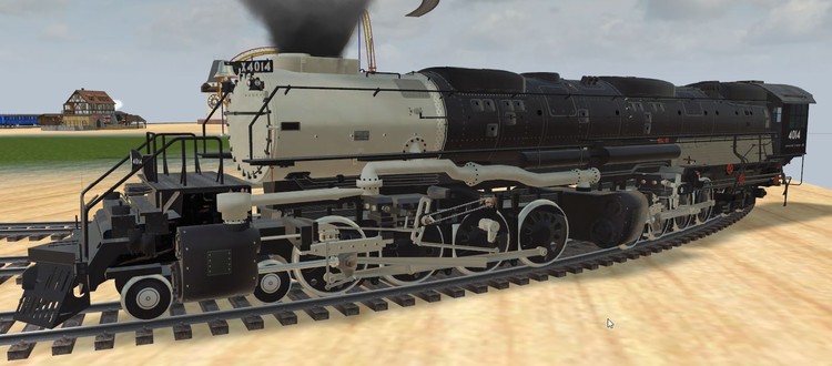

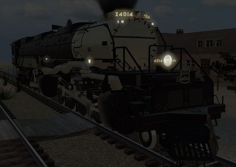

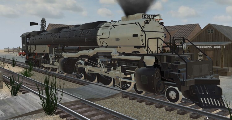

Hallo zusammen, der BigBoy ist mal als Entwurf hochgeladen für einen ersten Test.
LOD-Stufen fehlen noch
_WheelSet's sind auch noch nicht gesetzt, von daher bitte nur auf einer Geraden ausprobieren, da bin ich selbst noch am Experimentieren.
Vielen Dank auch an @hubert.visschedijk welcher mich mit Info's versorgt hat welche ich im Web nicht fand, kritisch kontrollierte und auch am Tender, welcher noch folgt, gerade baut.

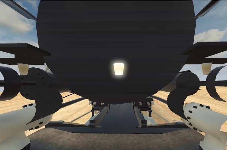

Hallo max,
ich habe im Innern des Kessels eine Leuchte gefunden, die da irgendwie  nicht hingehört. Hier ein Foto:
Hallo @streit_ross, das ist die Parkposition der Emissive-Lampe, wer schaut da schon rein, du schaust ja auch nicht unter den Rock so mancher Dame;)

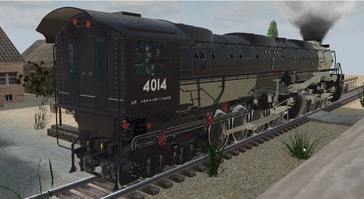

Ich habe dem BigBoy jetzt WheelSet's spendiert, wirklich zufrieden bin ich nicht, lässt sich aber nicht anders lösen, in diesem Falle wäre es auch egal ob es mehr _WheelSets sind oder ich das Modell aufteile aus einem einfachen Grund:
Die Verbindungen der Steuerungen und vieler Leitungen gehen über die ganze Lok, von daher, denke ich, muss man mit einem Kompromiss leben und der einfachen Bitte, die Kurvenradien so groß wie möglich zu halten da die Verschiebungen einfach nicht gut ausschauen bei zu geringen Radien. Was denkt ihr ?
Bei diesem  Beispiel ist der Radius schon viel zu gering:
1B6AA243-03EC-46D3-8B76-F83388320906
lg max
Hallo Max,
das mit den Radien war doch von vorneherein klar. Irgendwo gibt's halt Grenzen. Möglicherweise wirst Du gar keine bessere Lösung finden.
Für ihr Modell vom Big Boy geben die Hersteller Märklin bzw. Trix einen notwendigen Mindestradius von 437,5 mm an.
Hallo @streit_ross,
vor 42 Minuten schrieb streit_ross:
das ist beim Märklin/Trix-C-Gleis der Parallelkreis-Radius zum Standard-Radius 360 mm. Die Metallgleis-Bahner werden's aber mit dem Parallelkreis-Radius von 437,4 mm auch noch schaffen (ich vermute, dass es auf diesen Zehntel-Millimeter auch nicht mehr ankommt).
Dass der Big Boy bei Märklin/Trix trotzdem nicht "ganz so schräg" daher kommt wie beim Modellbahn-Studio, liegt einfach daran, dass dort die Laufgestelle innerhalb der beiden Antriebsgruppen zusätzlich seitenbeweglich und drehbar gelagert sind, sich also innerhalb der Antriebsgruppe noch an den Gleisverlauf anpassen können. Dies ist im Modellbahn-Studio leider nicht der Fall, da die Radgruppen "_WheelSet0" und "_WheelSet1" für die jeweils kompletten Antriebsgrzuppen bereits "verbraucht" sind. Und "_WheelSet0" udn "_WheelSet1" lassen sich leider nicht "schachteln" (d.h. untergeordnet noch einmal verwenden).

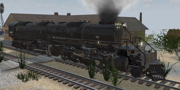

Hallo zusammen, 1. Variation : Black Edition
lg max
