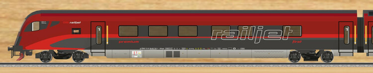

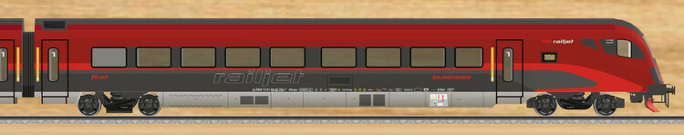

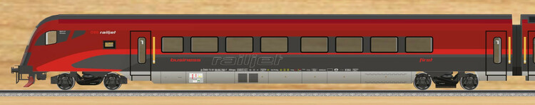

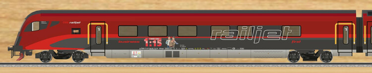

ich habe jetzt für den Railjet-Steuerwagen einmal ein paar "Muster"-Texturen erstellt, die alle auf dem "Railjet-Standard-Anstrich" basieren (alle Bilder lassen sich für ein genaueres Studium durch Anklicken vergrößern):
Wagen 701 mit Premium-Klasse, großem Logo und gerader Türmarkierung, keine "Spirit"-Bezeichnung
Bei der Wagennummer 701 kennzeichnet die 7 an der 100er-Stelle den Steuerwagen als siebten Wagen (Schlusswagen) innerhalb des kompletten 7-teiligen Wagenzuges. Die 01 kennzeichnet die Zugehörigkeit des Wagens zum ersten von insgesamt 60 Railjet-Zügen. Alle Wagen eines Railjet-Zuges besitzen also entsprechend ihrer Reihung die 100er-Nummern 1-7, und dahinter die jeweils gleiche 2-stellige Nummer des Zugverbands, zu dem sie gehören.
Die Premium-Klasse war die "Luxus"-Klasse oberhalb der 1.Klasse ("first") und konnte mit 25€ Aufpreis gegenüber der 1. Klasse genutzt werden.

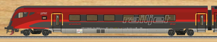

Wagen 705 mit Premium-Klasse, großem Logo und umlaufender Türmarkierung, "Spirit of Europe"
Für die Fahrt in die Schweiz wurden Tür-Kennzeichnungen nach schweizerischer Vorschrift verlangt  (bei den schweizerischen Fahrzeugen ist der Eingangsbereich gegenüber dem Rest des Fahrzeugs farblich abgesetzt). Die hier gezeigte Tür-Umrahmung stellt einen Kompromiss dar, bei dem die Grundfarbgebung des Fahrzeugs auch im Türbereich erhalten bleibt.
Bei einigen Fahrzeugen befinden sich unterhalb des "ÖBB-Railjet"-Signets oberhalb der Zuglauf-Anzeige in einer kleineren Schrift zusätzlich die Signets von "DB Bahn" und "MAV-Start" (ungarische Staatsbahn). Mir ist nicht bekannt, ob die beiden Bahngesellschaften hierbei als "Sponsoren" auftreten, oder ob hier "nur" die Railjet-Verbindung zwischen München und Budapest (über Wien) - vertreten durch diese beiden Bahngesellschaften - symbolisiert wird.
Wagen 730 mit Business-Klasse, großem Logo und gerader Türmarkierung, keine "Spirit"-Bezeichnung
Das als "überteuert" angesehene Premium-Ticket war kein Erfolg, weshalb die ÖBB die "Premium"-Abteile in "Business"-Abteile umzeichnete, die nun mit einem Aufpreis von 15€ gegenüber dem 1.-Klasse-Ticket benutzt werden können. Entsprechend wurde auch die Anschrift am Wagen geändert.
Wagen 712 mit Business-Klasse, großem Logo und umlaufender Türmarkierung, "Spirit of Innsbruck", Werbung für kurze Fahrzeiten.
Auch diese Anstrich-Variante gibt es mit der für die Schweiz notwendigen Tür-Umrahmung. Der Zug mit der Nummer 12 ist einer von mindestens 3 Zügen, auf deren Seitenflächen auf die verkürzten Railjet-Fahrzeiten (im Vergleich zu "gewöhnlichen" Intercity- und Eurocity-Zügen) hingewiesen wird.
Wagen 738 mit Business-Klasse, kleinem Logo und gerader Türmarkierung, Markierung "Ruhezone" (alt)

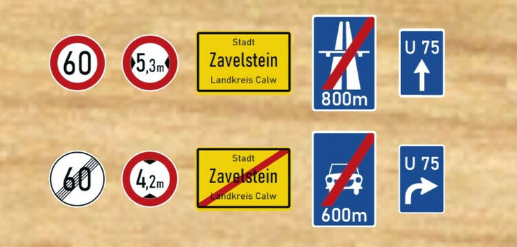

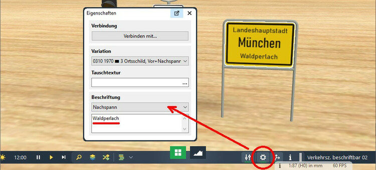

In den obigen Beispielen können der Geschwindigkeitswert, die Längenangabe sowie der Ortsname mit Vor- und Nachspann individuell angepasst werden.
Hierzu selektiert man das anzupassende Objekt auf der Anlage und wählt im Eigenschaftsfenster jenes Beschriftungsfeld aus, dessen Inhalt man anpassen möchte. Der im Eingabefeld eingetippte Text wird dann unmittelbar im zu beschriftenden Objekt sichtbar.

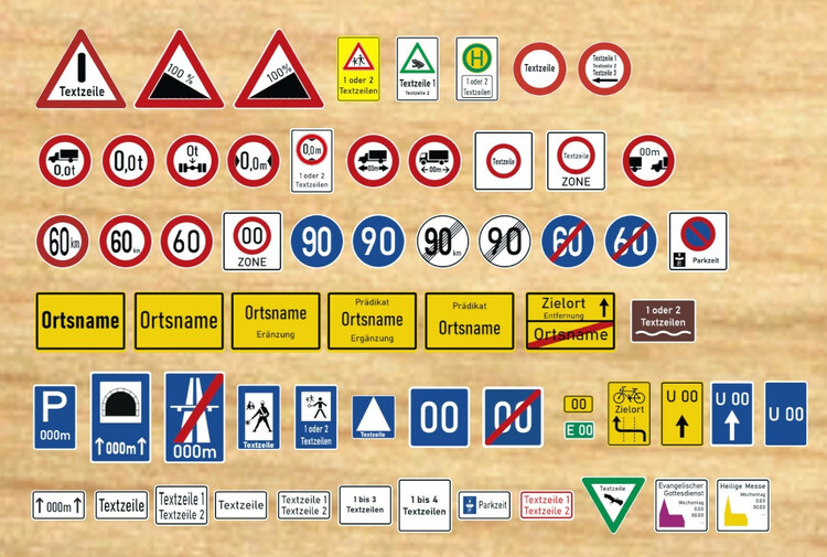

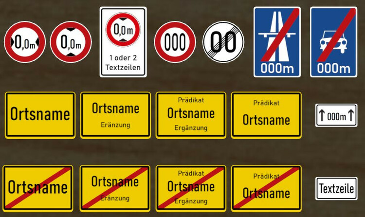

Tageslicht-Verkehrszeichen
1006020864_01Tageslicht-Verkehrszeichen.thumb.jpg.e3150ebad9d0b985634b2047ed610e44.jpg
Das obige Bild zeigt eine Übersicht der Verkehrszeichen, welche als Variationen in den Modellen

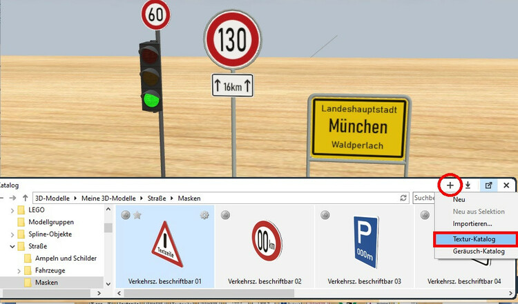

innerhalb der Kategorie "Infrastruktur\Straßenverkehr\Schilder" abgelegt sind. Alle Schilder unterstützen Tauschtexturen. Auch hier werden vorgefertigte Texturen im Textur-Katalog (Kategorie "Straßen\Straßenschilder\Vorlagen" oder aus den anderen Kategorien des Verzeichnisses "Straße\Straßenschilder") bereitgestellt.
1883446326_13Textur-Katalog-Adressierung.thumb.jpg.ed1f29349ee267af9d59b02a56396caf.jpg
Der Texturkatalog lässt sich öffnen, indem man im Katalog-Menü nach einem Klick auf das "+"-Symbol den Textur-Katalog auswählt. Die Zuweisung einer Tauschtextur zu einem Objekt auf der Anlage erfolgt wie bisher über das Eigenschaftsfenster des Objekts.
 Hier ein paar ausgewählte Beispiele mit darauf angewendeten Tauschtexturen (oben die originalen Verkehrszeichen, unten die überlagerten Tauschtexturen):

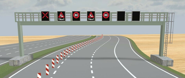

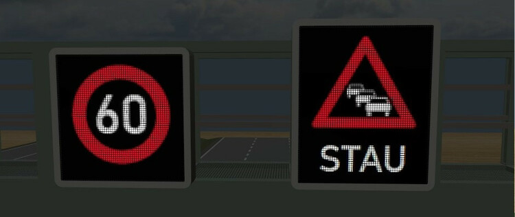

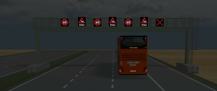

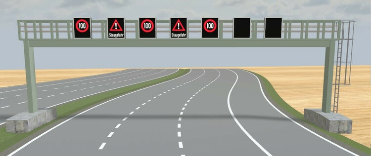

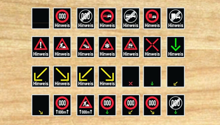

Wechselverkehrszeichen für Autobahnen
1462955945_04WechselverkehrszeichenTag.thumb.jpg.bce8b0dd337a7eb32cf31dcc5565fbbe.jpg
Auf Autobahnen sieht man oft alle Fahrspuren einer Fahrtrichtung überspannende Verkehrszeichenbrücken, an denen mittig über den Fahrspuren und dazwischen Verkehrszeichentafeln befestigt sind, die fallweise unterschiedliche Verkehrszeichenbilder und Zusatztexte anzeigen können.
882392792_05WechselverkehrszeichenNacht.thumb.jpg.39298182f1c82f504b6b49ea3f9d0668.jpg
Diese sind nachts beleuchtet, wobei die einzelnen Verkehrszeichenbilder durch im Raster angeordnete leuchtende Lichtpunkte dargestellt werden.
Es wird zwischen einem großen und einem kleinen Wechselverkehrszeichen unterschieden, wobei das große im Unterschied zum kleinen neben dem Verkehrszeichen selbst unterhalb noch eine Zusatzinformation anzeigen kann:
AF197B53-ABA1-4F8F-ADA2-A2EAEB8183BA  Wechselverkehrsz. groß
B056F7B1-9BD5-49E2-AFC8-D30498D84995  Wechselverkehrsz. klein
Beide Modelle sind als Modelltyp "Signal" realisiert, wobei die verschiedenen Signalstellungen jeweils ein bestimmtes Signalbild anzeigen. Insgesamt sind folgende Signalbilder über die Signalstellungen realisiert:
Bei den doppelt vorhandenen großen gelben Pfeilen (Aufforderung zum Spurwechsel) blinkt jeweils eine Variante. Es werden im Eigenschaftsfenster des Modells zwar in jeder Signalstellung (d.h. bei jedem Verkehrszeichenbild) jeweils alle 3 Textfelder (Geschwindigkeitswert, Hinweis, Längenangabe) zur Modifizierung angeboten. Sichtbar sind dabei jedoch immer nur die der jeweiligen Anzeige zugeordneten Textfelder. Beim kleinen Wechselverkehrszeichen entfallen die Anzeigen unterhalb des eigentlichen Verkehrszeichens. Entsprechend sind hier die  letzten 10 Signalstellungen aus dem obigen Bild nicht vorhanden.

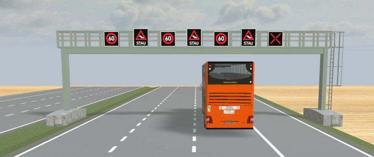

Um die Wechselverkehrszeichen korrekt montieren zu können, gibt es zusätzlich eine Verkehrszeichenbrücke (s.o.), die sich aus 2 Masten und einem dazwischen eingefügten Steg zusammensetzt:
01B0329E-6890-4775-829A-E374819F7EEE  Verkehrsz.-Brücke (Masten)
28C399DF-4395-4F3F-808B-3DB6C60B1B33  Verkehrsz.-Brücke (Steg)
Das erste Modell besitzt jeweils eine Variation mit und ohne Aufstiegsleiter. Das zweite Modell ist als Spline-Modell realisiert. Deshalb lässt sich hier die Länge wie bei einem Gleisstück beliebig variieren.

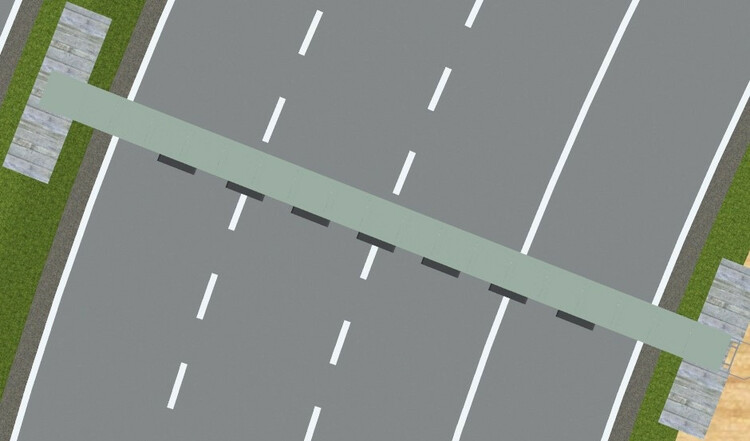

Die Verkehrszeichenbrücke lässt sich sowohl an geraden Autobahnabschnitten als auch in Kurven aufbauen, wobei sich die Maße und voreingestellten Abstände des Modells an der Geometrie des Landstraßen-Systems orientieren. Beim Aufbau der Verkehrszeichenbrücke geht man wie folgt vor, wobei vorausgesetzt wird, dass sie "Automatische Höhenanpassung (Gelände)" eingestellt ist:

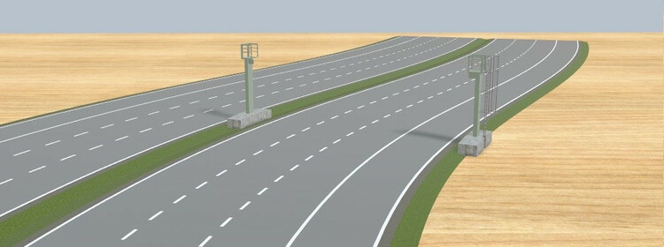

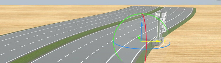

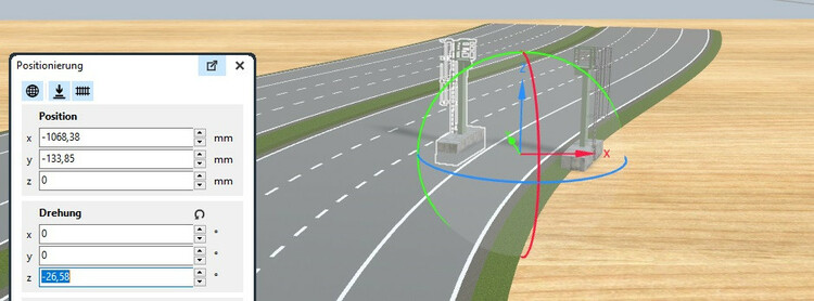

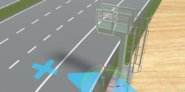

Zunächst wählt man innerhalb einer auf der Anlage bestehenden Autobahntrasse die gewünschte Position aus. Dort platziert man am Rand der Autobahn oder auf dem Mittelstreifen einen Mast, der hierbei automatisch an der Fahrspur des benachbarten Fahrstreifens andockt (der Nullpunkt des Masts befindet sich im Koordinatenkreuz des Gizmos). Sollte der Mast sich nach dem Andocken auf der falschen Seite (auf der Fahrbahn neben dem Gizmo) befinden, wird er einfach um 180° gedreht, wonach er dann korrekt auf dem vorgesehenen Grünstreifen steht. Der Mast kann anschließend im angedockten Zustand noch parallel zum Fahrstreifen verschoben werden.

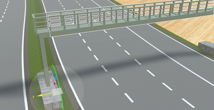

1461783585_17Mast-KopieaufandereSeitedrehen.thumb.jpg.b5ecedaeb0dfeea7011651901444c7c2.jpg

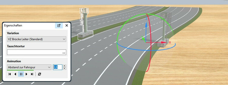

Anschließend kopiert  man den Mast auf sich selbst (<Strg C> + <Strg D>) und dreht ihn auf die gegenüberliegende Seite (im Positionierungsfenster 180° auf aktuellen Drehwinkel addieren oder subtrahieren) …
… und schiebt ihn dann mit der Animation "Abstand zur Fahrspur" im Eigenschaftsfenster auf die andere Seite der Autobahntrasse. Hierbei beträgt der Abstand des am Rand angesetzten Masts zur Mitte der benachbarten Fahrspur (da, wo der Kontaktpunkt andockt) genau der Breite eines Fahrstreifens des Landstraßen-Systems (und damit der hier abgebildeten 8-spurigen Autobahn). Mit der Animation kann der Mast um maximal 5 Fahrstreifen verschoben werden, sodass die Verschiebung um einen Fahrstreifen einer Veränderung der Animationsposition um 0,2 entspricht. Der verschobene Mast wird also bei den obigen 4 Fahrspuren pro Fahrtrichtung genau bei der Animationsposition 0,6 mittig auf dem grünen Mitteltreifen positioniert.
Durch die Auswahl der jeweils passenden Variation stellt man schließlich noch sicher, dass die Aufstiegsleiter nur bei dem Mast an der Außenseite der Autobahn, nicht aber bei dem Mast auf dem Mittelstreifen vorhanden ist.
Nun fügt an das Steg-Element aus dem Online-Katalog ein und dockt es an einen der beiden Masten an. Da der Steg als Spline-Objekt entlang beider Geländer "Fahrspuren" besitzt, wird beim Andocken möglicherweise nicht sofort die korrekte Position eingestellt. In diesem Fall ist die Position des Stegs am Mast nachzukorrigieren, wobei auch hier ein erneutes Andocken erfolgt, sodass keine "Feinjustierung" erforderlich ist.

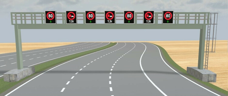

Zuletzt müssen jetzt noch die Wechselverkehrszeichen an die Verkehrszeichenbrücke montiert werden. Hierzu zieht man diese einfach an das Geländer der Brücke, wo sie automatisch an den "Fahrspuren" des Stegs einrasten. Sollten die Verkehrszeichen hierbei versehentlich zur Innenseite des Stegs ausgerichtet sein, werden sie einfach um 180° gedreht. Die docken dann korrekt ausgerichtet erneut an.
1800509602_22Verkehrszeichen-Ausrichtung.thumb.jpg.eb1e650e0d19283f8b6a2b3bac6fbca4.jpg
Entlang des Geländers können die Verkehrszeichen stufenlos verschoben werden. Um sie mittig zu den einzelnen Fahrstreifen oder über den Trennungslinien auszurichten, wechselt  man am besten zur 2D-Ansicht.
Zuletzt werden noch die gewünschten Verkehrszeichenbilder eingestellt. Hierzu noch ein paar weitere Konfigurationsbeispiele:
Und nun wünsche ich viel Vergnügen beim Einsatz der neuen Verkehrszeichen mit den variablen Beschriftungen.

  Am 18.10.2022 um 22:49 schrieb BahnLand:
Seit der Version 6 des Modellbahn-Studios wird für neue Modelle mit beleuchteten Bauteilen eine zusätzliche "Emissive-Textur" benötigt, für die keine Tauschtextur bereitgestellt werden kann. Deshalb gibt es die neuen beleuchteten Verkehrszeichen mit variabler Beschriftung als eigenständiges Modell welches auch solche Verkehrszeichen als Variationen enthält, die bei den Tageslicht-Verkehrszeichen über Tauschtexturen realisiert werden.
Erweitern
Wäre es da nicht sinnvoll, wenn man die Emissive Textur auch via Textfeld verändern könnte? Denn es macht ja wohl wenig Sinn, wenn ich z.B. für die Linienzielanzeige in einer Straßenbahn dann das ganze Modell für den Nachtbetrieb duplizieren muss. Oder habe ich da etwas missverstanden?
Schönen Tag wünscht allen hier
Walter
Hallo Walter,
da hast Du mich missverstanden. Meine Aussage bezog sich hier auf die Tauschtextur und nicht auf die beschreibbaren Textstellen in der Textur.
Selbstverständlich funktioniert die Textfeld-Definition auch für die Emissive-Textur. Wenn Deine Haupttextur beispielsweise "Multi.png" heißt und deshalb für die variablen Textfelder die Datei "Multi.txt" vorgesehen ist. Heißt die Emissive-Textur für die beleuchteten Texturteile "Multi_Emissive.png". Diese benötigt dann für die Textfelder, welche auch bei Nacht sichtbar sein sollen, eine eigene Konfigurationsdatei "Multi_Emissive.txt", welche zur Spezifikation der sowohl bei Tag als auch bei Nacht anzuzeigenden überschreibbaren Textfelder denselben Inhalt wie die Datei "Multi.txt" besitzt.
