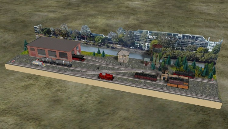

GBf_CArendt.mbp
Mein Einstiegsprojekt,ein Rangierbahnhof mit Industrieanschluss. Den Plan dafür hab ich aus dem Internet (http://www.carendt.com) und dann leicht modifiziert.
Land-BW.mbp
Und gleich hinterher ein kleines BW auf dem Lande (selbstgeschmiedet).
Beide sind als eigene Anlagen hinterlegt. Und da hatte ich mein erstes Problem: Eigentlich wollte ich sie später einmal in ein größeres Projekt einfügen.
  • Geht das überhaupt ?
  • Kann man Anlagen in Module umwandeln ?
Vielleicht hat jemand Ideen dazu.

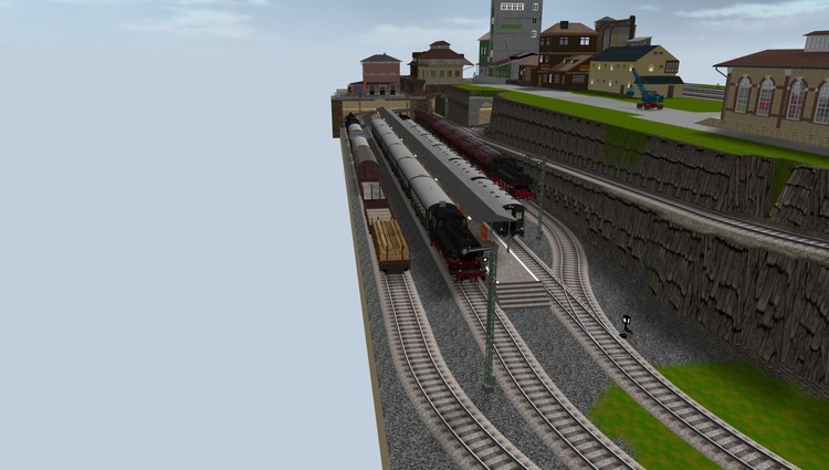

Dies ist eine Anlage, die ich gegen Weihnachten 2017 begonnen habe. Sie ist immer noch WIP (Work In Progress zu deutsch noch nich fertig): Ein Durchgangsbahnhof links, etwas Paradestrecke rechts und ein Güterbereich erhöht in der Mitte. Die Abmessung von 2,50 x  1,20 verwende ich öfters, weil ich für die Realisierung a) den Platz und b) entsprechendes Material zum schnellen Aufbau einer Grundplatte habe. Ich hab mal ein kleines Filmchen erstellt:
Weihnachten_2017
Nun zu meinem Problem hier:
Dieses und viele andere meiner Projekte enhalten Objekte aus der Modellbauwelt (Gott hab sie selig). Was passiert mit diesen, wenn ich die Anlage exportieren und hier per Link veröffentlichen will ?

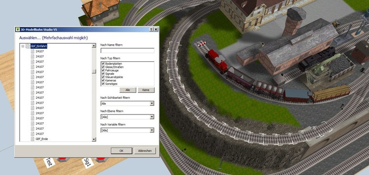

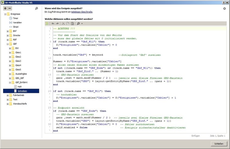

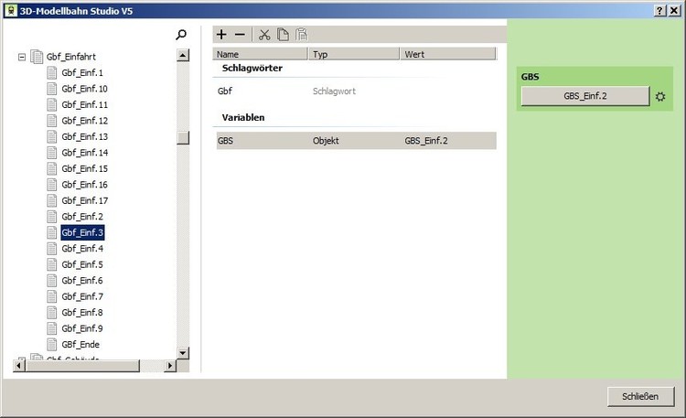

Weitergebaut: Ein kleiner Lua-Trick
Neulich hab ich,ähnlich wie hier, die Auffahrt mal ein wenig "entwackelt". Natürlich soll das Ganze sich auch in einem GBS wiederspiegeln und dazu brauchen die vielen neuen Gleise ja auch eindeutige Namen. Also legen wir mal los:
Für jedes Gleis ->
- Click - Click - Click - Tippeditip ......
Oh Scheibenkleister. Wieder was vergessen/vertippt. Was machen wir denn da ?
Na ja, lassen wir den Compuer doch die ganze Arbeit tun. Erstmal ein kleines Lua-Script und dafür einen globalen Zähler gebaut:
Dann lassen wir ein paar Bahnarbeiter die Strecke abfahren:
Schon ist alles eingetragen ...
... und funktioniert auch wie gewünscht.
Bei großen Gleismengen spart diese Vorgehensweise eine Menge Arbeit/Zeit.

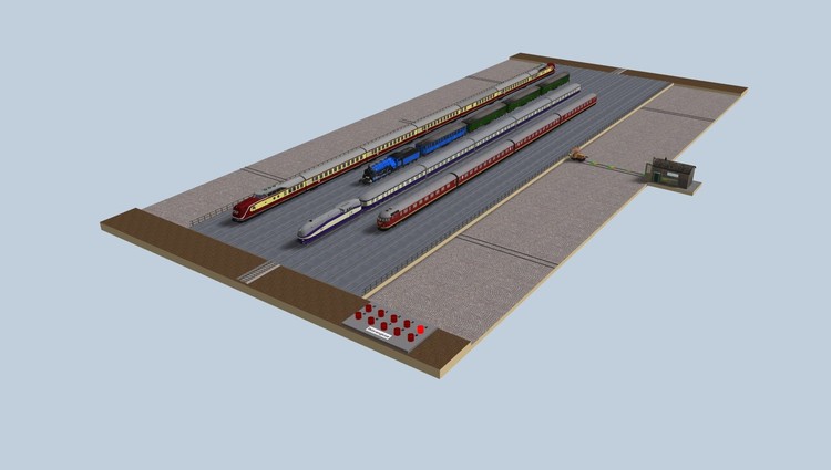

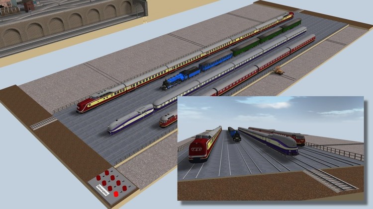

N'Abend zusammen.
Nachdem ich das hier gesehen hab, musste ich mir doch fix mal einen Fiddle Yard zusammenbauen.
Und wieder eine Frage: Wenn ich den zu einer Gruppe zusammenfasse, kann ich diese irgendwie exportieren und für andere Projekte verwenden ?
CU
digi
Bearbeitet von digidampfman
Hallo Digi,
speichere zunächst Deine Anlage als Kopie weg (z.B. direkt unter der Bezeichnung "Fiddle Yard"), damit Du mit den nachfolgend beschriebenen Änderungen nicht versehentlich Deine Original-Anlage überschreibst. Lösche dann aus der Anlage alles weg, was nicht zum Fiddle Yard gehört. Reduziere Deine Ereignissteueung auf jenen Teil, der den Fiddle Yard steuert.
Nachdem Deine so reduzierte Anage nur noch aus dem Fiddle Yard und der zugehörigen Ereignissteuerung besteht, kannst Du diese als eigenständige Anlage abspeichern (z.B. unter dem oben vorgeschlagenen Namen).
Wenn Du nun eine neue Anlage baust und dort diesen Fiddle Yard als Teil integrieren möchtest, rufst Du in der neuen Anlage nur die Menü-Funktion "Bearbeiten - Einfügen aus - Anlage ..." auf und wählst Deine "Fiddle Yard"-Anlage aus. Diese wird dann in Deine Anlage zusammen mit der enthaltenen Ereignissteuerung eingebaut. Du brauchst sie dann nur noch dorthin zu schieben, wo Du sie haben möchtest, und mit dem Rest der Anlage (per Gleisanschluss) verbinden.

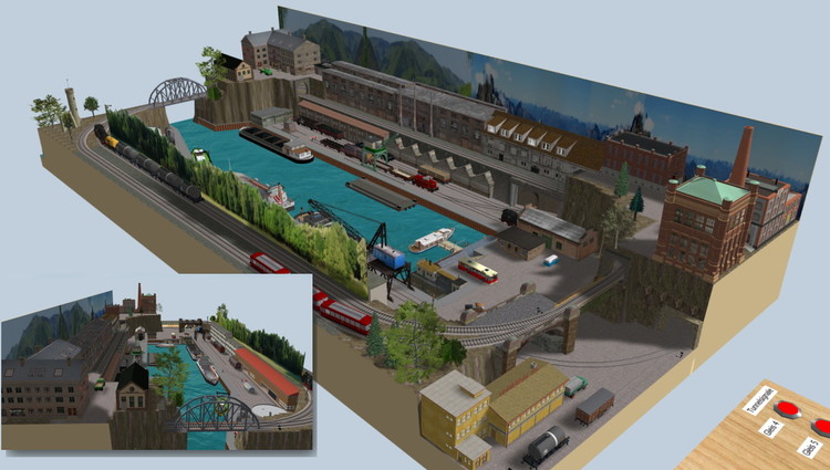

Freunde der Weihnacht ein weiteres Projekt.
Es handelt sich hierbei um einen fikiven Binnenhafen an einem norddeutschen Mittelgebirgsfluss (vielleicht der Oberweser) und war mal als Designstudie dafür gedacht: Was macht man mit zwei Startpackungen und ein bischen Klimbim dabei?
Die Paradestrecke ist bereits mit Lua automatisiert (Start über den Button 'Automatik'). Es fehlen evtl. noch ein GBS sowie einige Spielereien und Rangieraufgaben im Hafen.
Binnenhafen.mbp

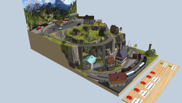

Hallo ich bin's mal wieder.

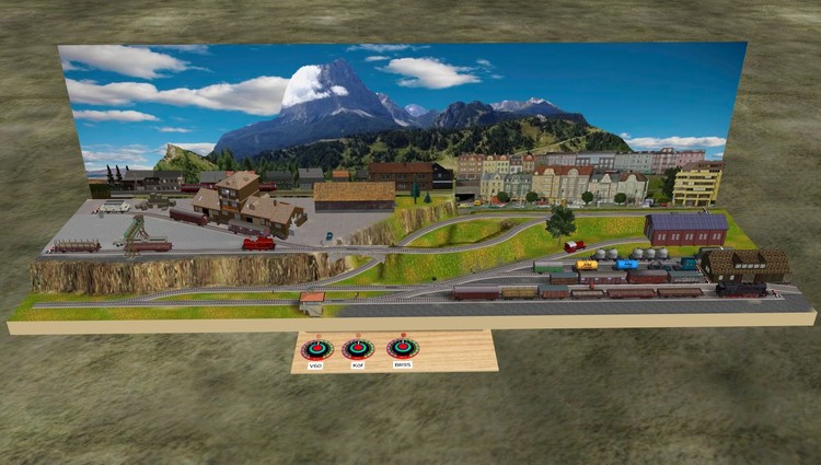

Das Projekt, das ich euch heute vorstellen möchte, stammt ursprünglich von hier. Der Autor hatte sich die Aufgabe gestellt: Wie macht man auf möglichst kleiner Fläche (1,60 x 1,00 m) viel interessanten Betrieb mit Märklin C-Gleis. Das fand ich auch spannend und hab das Ganze mal nach 3D umgesetzt. Angefangen hatte ich dabei mit V3 aber irgendwann hab ich dann doch nach V5 upgegradet, weil das, was ich so an Automatik realisieren wollte, doch etwas mehr Möglichkeiten erforderlich machte.
Berg&Tal.mbp
Die Steuerung ist noch nicht vollständig. Zwischendurch waren hier auch mal ein paar Objekte aus der Modellbauwelt eingebaut ich hab aber versucht sie wieder rauszunehmen. Trotzdem eine Bitte: Kann jemand mal bei sich die Anlage starten und mir mitteilen, ob noch irgendwelche Fragezeichen dabei zu sehen sind?
Im Voraus besten Dank
digidampfman
Klasse Design! (y) Sowas gibt's bestimmt nicht oft.
vor 54 Minuten schrieb digidampfman:
irgendwelche Fragezeichen ..?
kann ich nicht entdecken.
Aber eine ungewöhnliche Anlage ;)

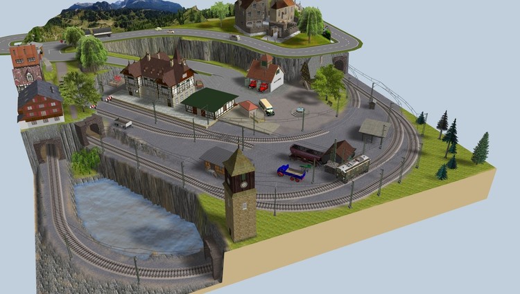

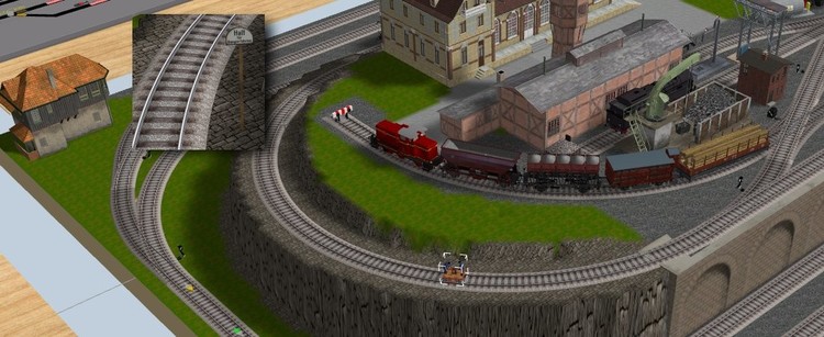

Erste Fingerübungen in Sachen Oberleitung und Straßenbau.
Besten Dank an den roten Brummer. Zuerst hab ich mir bei der Oberleitung fast die Finger verrenkt. Aber dann hab ich sein Tutorial gefunden und war nicht mehr zu bremsen.B|
Hallo digi,
Du weißt aber schon, dass ein nachträgliches Vergrößern der Bodenplatte leichte Probleme mit sich bringt. Zur Not kann man noch welche an den Seiten anlegen.
Wird aber nicht einfach, das Höhenprofil schön weiter zu führen. Und ja, der erste Einsatz der Oberleitung ist etwas schmerzhaft, aber danac geht's.
Dann pack mal weiter ;)
Hallo digidampfman,
wie ich auf dem Foto erkennen kann, hast Du die Oberleitung in den Kurven als Splines genau dem Verlauf der Gleise angepasst, also bogenförmig. Dadurch hast Du ja auch weniger Maste als auf geraden Gleisabschnitten benutzen können. In der Realität sieht es aber so aus, dass es diese gebogenen Oberleitungen nicht gibt, diese daher als gerade Einzellängen quasi um's Eck geführt werden. Es soll nur ein Hinweis sein und erst recht, wenn Du die damit verbundene Fummelei nicht haben willst, kann es so bleiben, wie es ist.
An der Stelle habe ich das Handtuch geworfen. Es war schon schwer genug, es durch die Tunnel zu machen.
Bei der Anlage "Gleisdreieck" habe ich mich statt des Handtuchwerfens mehrere Tage gequält.
