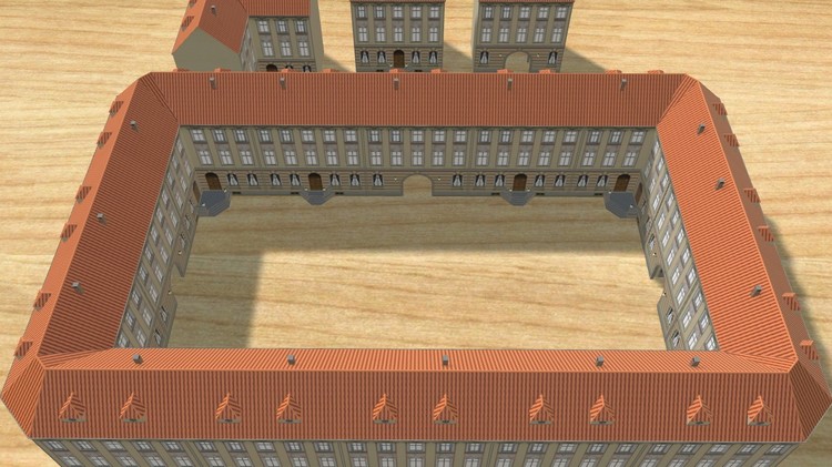

Hallo alle
Trotz der Tatsache, dass das Dach etwas hervorsteht, ist es so hergestellt, dass beim Verbinden mehrerer Modelle die Textur nahtlos passt, ohne dass die Texturen "zusammenstoßen" oder wie auch immer dies genannt wird.
Viele Grüße.

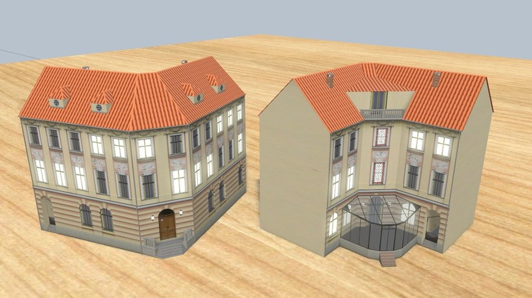

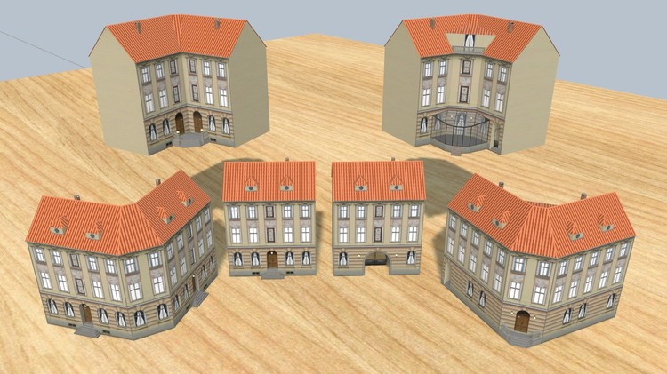

Die Herrenhauser Franzl wurden als entwurf hochgeladen und sind endgültig, es sei denn, irgendwo wird ein Animations oder texturfehler festgestellt.
Als Hintergrundinformation; Das Eckhaus und das Mittelhaus stammen ursprünglich von Franz. Das Haus des Portiers und das Haus mit dem Wintergarten wurden von mir entwickelt.
AE23B04A-6BAD-4997-98EF-F8DB6A61D253
Ob Vorhänge hinter dem Fenster des Treppenhauses angebracht werden sollen oder nicht, entfernte ich das Fenster und ersetzte es durch Buntglasfenster.

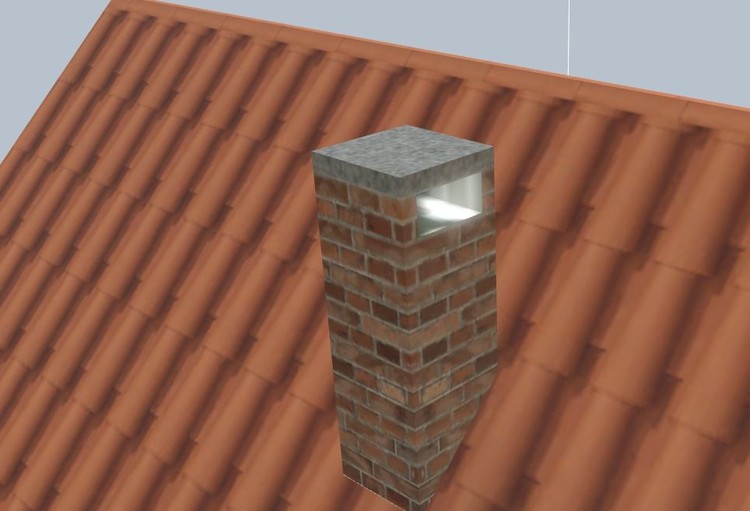

Hallo Hubert,
sehr schöne Häuser, wenn ich einen kleinen Kritikpunkt anbringen darf:
Beim Eckhaus 1 und beim Mitten Haus leuchten die Innenseiten der Kamine:
lg max
Hallo Max, brandneue Energietechnik ;)  (gutes Auge!) Gruß Andy

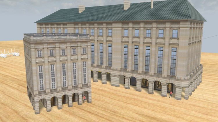

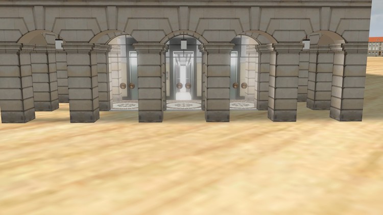

Der erste Schritt wurde unternommen, um auch Franz 'Arkade wieder aufzubauen. Die ursprüngliche Textur stammt aus https://www.textures.com/ , so dass es einfach war, sie zu bearbeiten und vollständig nahtlos zu gestalten. Die Steinsäulen auf dem Dach haben eine andere Textur hinzugefügt.
Das Dach wird nicht zu Dachziegeln. Weil ich glaube, dass dies eher ein Metalldach (leicht oxidiert) oder ein Asphaltdach sein sollte. Ich habe verschiedene Versionen im Sinn, so dass Sie ein bisschen variieren können.
Ich glaube, das Originalmodell ist zu groß. (Ich mag es nicht, Modelle auf der Anlage zu skalieren; sie müssen einsatzbereit sein.) Bei diesem Testmodell ist der Bogen 3 Meter hoch.
Das innere Gewölbe ist gerade, also weniger Polygone und kann dennoch in der Höhe eingestellt werden, damit Lampen von der Decke hängen können.
Das ist also ein super Testmodell.
Über die Höhe des Gewölbes. Trotz der Tatsache, dass ich es für vernünftig halte, wenn jemand etwas dazu sagen möchte, bitte, denn dann werde ich die Textur etwas größer (oder kleiner) skalieren.
Nur zur Information; Die Steinsäulenbalustrade auf dem Dach ist jetzt 1 Meter (1,03) hoch und in die Textur integriert.
Bearbeitet; Natürlich muss auf dem Dach Platz für eine (viele) Klimaanlage und vor dem Aufzugshaus sein.

Vielen Dank Max !
Das bekommen Sie, wenn Sie eine Textur anpassen und vergessen, sie bei allen Modellen zu korrigieren!
Dumm natürlich ...
vor 3 Stunden schrieb hubert.visschedijk:
Hallo Hubert,
das Gefühl habe ich eigentlich auch. Aber eine Entscheidung darüber möchte ich nicht treffen.
Hallo alle,
Die Franzl Herrenhauser werde aktualisiert wegend ein textur fehler die der @maxwei aufgemerkt hatte.
vielen dank dafur !

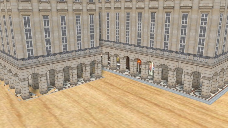

In der Zwischenzeit bauen wir weiter mit "Residence François", einer Kombination aus Luxusgeschäften und schicken Büros ....
Der endgültige Name wurde vom Projektmanager und Architekten noch nicht endgültig festgelegt....;)
Am 22.11.2020 um 20:32 schrieb hubert.visschedijk:
Hallo!
Nimmt man die Messlatte aus dem MBS (Lineal 1:1 30 m), so ist Achim stolze 1.9m groß. Geht man von einer durchschnittlichen Größe von 1,8m aus, ist die Höhe bis zum Anfang des Bogens auf dem folgenden Bild 3,55m, bei einer Größe von 1.75 für die Person ist die  Höhe bis zum Anfang des Bogens ca. 3,45m:
Geht man bei dem folgenden Bild von einer Größe der Frau in Rot von 1.7m aus, ist die Höhe der Säule 3.1m, nimmt man 1,65m als Größe der Frau in Rot an, ist die Säulenhöhe 3m:
Bei den beiden Modellen ergibt sich bei einer Größe von 1.9m bei Achim hier eine Säulenhöhe von 2.97m (ca. 3m) :
und in dem anderen Modell von 2.58m:
Eine Höhe von ca. 3m für die Säulen (Unterkante Bogen) von 3m ist also durchaus realistisch für einen Bau dieser Epoche. Allerdings gilt auch hier: es gibt eine große Gestaltungsfreiheit und Arkadenbögen z.B. in Bozen sind niedriger (ca. 2.5m) als in Großstädten (ca 3m).
kdlamann
Hallo kd,
prima recherchiert und argumentiert!
Hubert, go go go!

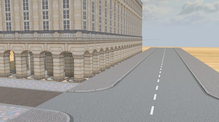

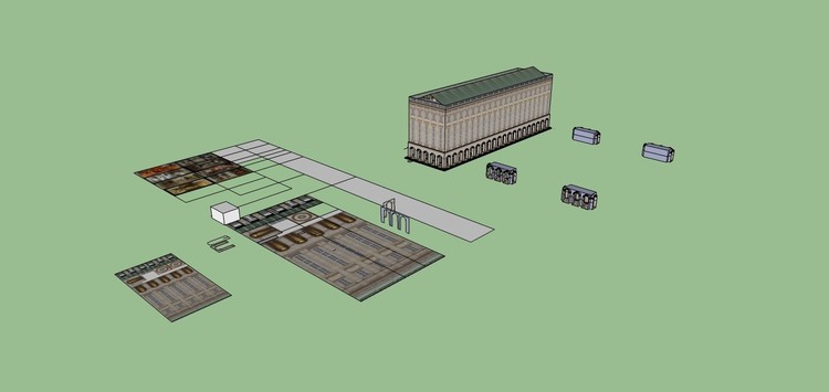

Hier ist die Arkade, die einst von Franz gemacht wurde. Ich mache immer noch die Lods.
Es gibt ein Problem, das ich noch nicht lösen konnte.
Der Boden dieses Modells kann ausgeblended werden, wenn Sie möchten.
Obwohl sich alles genau am Nullpunkt befindet (der Boden ist sichtbar und hat eine Gesamthöhe von 30 cm), wird das Modell in MBS importiert, als ob der Boden nicht vorhanden wäre.
Im Bild unten sehen Sie das links, während rechts die beabsichtigte Position ist.
Ich habe im Arcade-Modell bereits selbst einen Zwischenboden mit der Textur nach unten gemacht. (Vielleicht hat der animierte Boden all das verursacht, was ich dachte)
Das hat auch nicht geholfen.
Die Säulen des Gebäudes erstrecken sich bis zum Nullpunkt.
Keine Lösung.
Das gesamte Modell erhöht sich in SKP um 30 cm (die Einstellungen von X-Exporter "unverändert")
Aber wieder nichts .... Das Modell hat noch den Boden im Erdgeschoss, sollte aber 30 cm höher sein.
(Die Idee ist, dass jeder entscheiden kann, ob er den Boden will oder nicht)
Hat jemand eine Idee?

Hallo alle,
Die einfachste Lösung besteht darin, den Boden nicht zu animieren. Dann müssen Sie nur noch das gesamte Modell 30,5 cm (1:1) absenken, damit es verschwindet.
Im Prinzip kein Problem, denn die Aufzugshalle selbst ist 2 cm höher als der Außenboden. Es verschwindet nicht und die Animation bleibt sichtbar. Ich denke, ich werde es nur als Erklärung in die Modellbeschreibung aufnehmen. Trotzdem bleibt die Frage, warum ...
Hallo alle
Das idee ist naturlich das alles net anschliest...
Hallo alle,
Boden nicht mehr animiert und LOD´s auch dazu.
Sehe es mal an bitte.
32B45AEB-1F4A-413F-B791-B30C9A5FD958

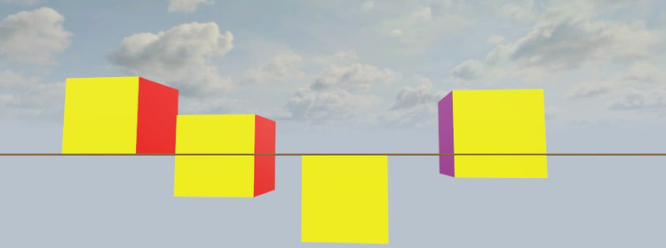

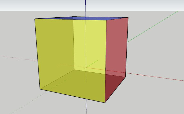

Hallo Hubert,
das Modell wird im Modellbahn-Studio genau dort auf der Bodenplatte aufgesetzt, wo im Modell der Nullpunkt definiert ist. Bei der Benutzung des Sketchup-DirectX-Exporters wird der Nullpunkt beim Export als Voreinstellung an der Unterseite des Modells positioniert (Z-Ausrichtung = "unten"), sodass das Modell im Modellbahn-Studio auf der Bodenplatte aufsetzt.
Man kann aber auch "oben" oder "mittig" eistellen, wonach der DirectX-Exporter den Nullpunkt an die Oberseite oder auf die mittlere Höhe des Modells setzt. Als weitere Einstellung kann man den Nullpunkt dort platziert lassen, wo er im skp-Modell selbst platziert wurde (Einstellung "unverändert").
Bei dem obigen Würfel wurde der Nullpunlt des Sketchup-Modells auf 1/4 Höhe des Würfels positioniert.
Wird er Würfel nun auf die Bodenplatte gezogen, wird er dann, wenn im Modellbahn-Studio die automatische Höhenanpassung eingeschaltet ist, auf der Bodenplatte immer so platziert, dass der Nullpunkt des Modells immer genau auf der Bodenplatte liegt. An diesem Nullpunkt befindet sich auch das für das Modell angezeigte Gizmo. Im obigen Bild wurde bei den Exporter-Einstellungen von links nach rechts die Z--Position "unten", "mitte", "oben" und "unerändert" gewählt. Entsprechend der dadurch beim Export durchgeführten Platzierung des Nullpunkts wird der Würfel beim Platzieren auf der Bodenplatte mehr oder weniger versenkt.
Sind im Modell Animationen enthalten, welche die Umrisse des Modells verändern (wie beispielsweise die Fußbodenplatte Deines Gebäudes, die nach unten "ausgefahren" wird), ändert dies nichts an dem Nullpunkt des Modells. Denn die Posirtitionierung des Nullpunkts im DirectX-Exporter orientiert sich an der Geometrie des Modells ohne Animationen (diese bei Sketchup zum Export-Zeitpunkt überhaupt nicht bekannt).
Die Nupllunkt-Positioneierung ist übrigens bei Fahrzeugen generell nicht wirksam (hier befindet sich der Nullpunkt immer an der Unterseite, weshalb man bei Spurkränzen im 3D-Modelleditor den negativen Höhenvesatz angeben muss).
Ich hoffe, dass ich hiermit das vertikale Platzierungsproblem Deines Stadthauses erklären konnte.

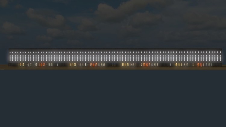

hahaha, ich dachte sogar daran, eine sehr seltsame Variante mit den Läden auf der einen Seite zu machen, der gesamten Länge des Gebäudes mit breiten Gehwegen und Rolltreppen. So können zwei Gebäude zusammen und dann die Schwebebahn schön dazwischen fahren, mit einem Glasdach ... und auch anhalten. Kommerzielle Initiative der lokalen MBS-Regierung ....
Die Fantasie fließt!
