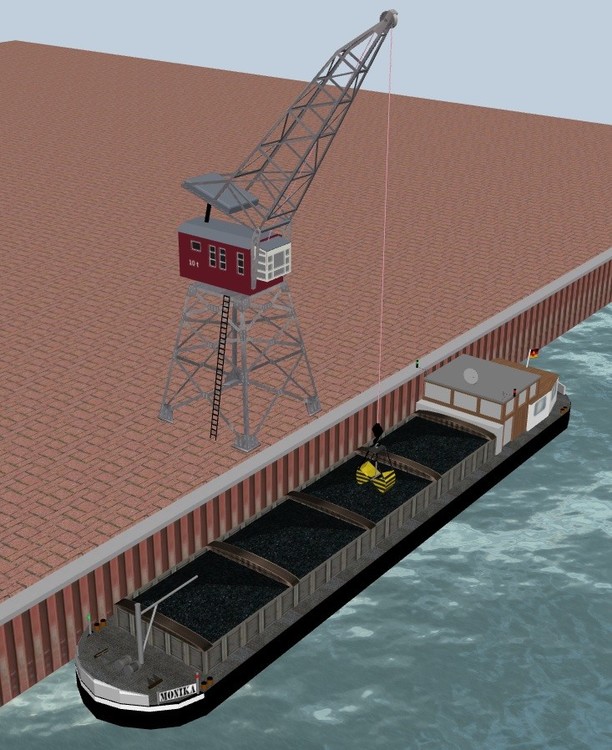

RoniHB Geschrieben 4. August 2020 Autor Geschrieben 4. August 2020 (bearbeitet) Hallo liebe Leute, Am 31.7.2020 um 06:38 schrieb Neo: Du rüstest den Märklin-Kran um eine Baggerschaufel mit manueller Animation um, stellst das Modell aber nicht online, sondern schickst es mir, damit ich mir mal Gedanken machen kann, wie und ob man eine Baggerfunktion sinnvoll in die Kranfunktionen integrieren kann. Erweitern ich habe den Märklin-Kran mit Baggerschaufel als nur animiertes Modell trotzdem mal als Entwurf hochgeladen. Die Baggerschaufel ist der der Fa. Wiad nachempfunden.Neo, reicht dir schon der hochgeladene Entwurf, oder benötigst du noch weitere Daten zum Modell? ID: DA99D9E5-E48D-4841-9BA2-E7A8D19F66B3 Ihr könnt da ja mal mit rumspielen und eure Meinung zu dem Modell kundtun. LG Ronald Bearbeitet 4. August 2020 von RoniHB Rechtschreibung
streit_ross Geschrieben 4. August 2020 Geschrieben 4. August 2020 Hallo Ronald, der Kran hat genau die Funktionen, die man braucht. Persönlich finde ich aber die Geschwindigkeit des Hebens/Senken des Greiferkorbs sowie des Drehens zu schnell. Die halbe Geschwindigkeit würde alles noch realistischer aussehen lassen. Außerdem wird der Korb zu tief abgesenkt. Das Senken sollte auf Höhe eines Waggonbodens enden. Ansonsten wäre der Kran eine Bereicherung für den Katalog und vielseitig einsetzbar. Gruß streit_ross
Neo Geschrieben 5. August 2020 Geschrieben 5. August 2020 Hallo Ronald, vielen Dank für den Kran, damit kann ich arbeiten. Viele Grüße, Neo
RoniHB Geschrieben 8. August 2020 Autor Geschrieben 8. August 2020 (bearbeitet) Hallo zusammen, Am 4.8.2020 um 19:26 schrieb streit_ross: Die halbe Geschwindigkeit würde alles noch realistischer aussehen lassen. Erweitern wie macht man das denn? Die Animation verlängern, kleinere Framerate? Am 4.8.2020 um 19:26 schrieb streit_ross: Außerdem wird der Korb zu tief abgesenkt. Erweitern Das ist, damit Schiffe an der Kaimauer, auch bei Niedrigwasser, entladen werden können. LG Ronald Bearbeitet 8. August 2020 von RoniHB Rechtschreibung

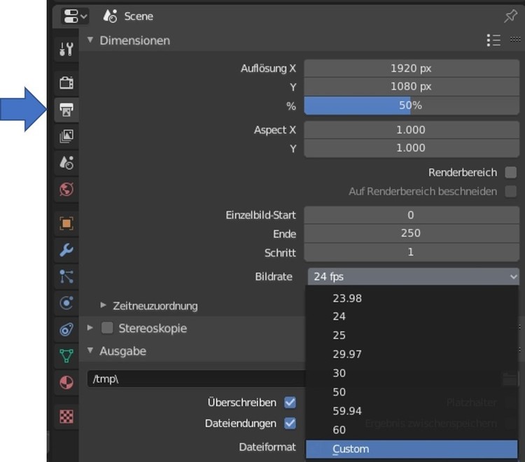

SualokinK Geschrieben 8. August 2020 Geschrieben 8. August 2020 Hallo Zusammen, bei Blender 2.8x geht das hier ... ... nutzt aber nix, denn der glTF-Exporter ignoriert das, anders als der x-Exporter, der konnte mit der geänderten Frame-Rate was anfangen. Also muss man gezwungener maßen die Animation über die Anzahl der Schlüsselbilder steuern -> mehr Schlüsselbilder -> langsamere Animation .... Bleibt gesund SputniKK
RoniHB Geschrieben 8. August 2020 Autor Geschrieben 8. August 2020 Am 8.8.2020 um 17:35 schrieb SputniKK: ... nutzt aber nix, denn der glTF-Exporter ignoriert das, anders als der x-Exporter, der konnte mit der geänderten Frame-Rate was anfangen. Erweitern habe ich mir fast gedacht. Am 8.8.2020 um 17:35 schrieb SputniKK: Also muss man gezwungener maßen die Animation über die Anzahl der Schlüsselbilder steuern -> mehr Schlüsselbilder -> langsamere Animation .... Erweitern habe ich jetzt so gelöst. vielen Dank für eure Tps LG Ronald
RoniHB Geschrieben 9. August 2020 Autor Geschrieben 9. August 2020 Hallo zusammen, ich habe die Animationen vom Märklin-Kran mit Baggerschaufel nochmal überarbeitet und als weiteren Entwurf hochgeladen. ID: FAC209DE-5A46-43E2-BBF9-D42AA65A2B83 Im Anhang eine kleine Beispielanlage, wie eine Kohleverladung aussehen könnte. Nach dem Öffnen der Anlage einfach den grünen Taster betätigen. Ist der Kippschalter umgelegt läuft die Verladung in Endlosschleife. LG Ronald Kohle.mbp
