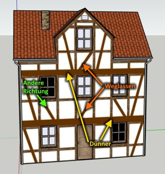

RoniHB Geschrieben 11. Februar 2023 Autor Geschrieben 11. Februar 2023 Hallo @BahnLand, vielen Dank für die Info, wie immer, sehr detailliert. Ich denke damit komm ich klar. @Roter Brummer, hallo, ich habe mich dazu entschlossen das Fachwerk von dem Haus zu überarbeiten. Hier die Vorderseite: ich habe mich dabei an dem Modell Altstadt01 von dir orientiert. Wenn das so ok ist würde mit den weiteren 3 Seiten so verfahren. vielen Dank schon mal für deine Unterstützung. LG Ronald
Roter Brummer Geschrieben 12. Februar 2023 Geschrieben 12. Februar 2023 Hall @RoniHB, viel besser! Ich muss dazu sagen, dass dieses Häuschen, an dem du dich orientiert hast, ursprünglich nicht von mir, sondern vom ehemaligen Mitglied Robinwood stammt. Dort waren aber massenweise Texturen und Polygone verarbeitet, die ich versucht habe, so gut es ging, zu reduzieren. Damit das Häuschen später auf älteren Anlagen nicht verrutscht, hat es auch einen Nullpunkt, der da eigentlich nicht hin gehört. Ich habe mir erlaubt, einige Anmerkungen in dein obiges Bild einzubauen. Grün: Dieser Balken (eine sogenannte Winkelstrebe) sollte anders herum verlaufen, weil sie damit die Strebe, das ist der schräge Balken links daneben, entlastet. Orange: Diese Winkelstreben können wegfallen, weil sie keine statische Funktion haben. Fachwerk wurde zunächst immer so sparsam wie möglich gebaut. Das sieht man besonders gut bei Bauten im Bergischen Land, im Sauerland und in der Eifel, die ja früher sehr arme Gegenden waren. Beim fränkischen Fachwerk war dagegen wohl mehr Geld vorhanden. Dann könnte an diesen Stellen der "Fränkische Mann" eingebaut sein, der aber keine statische Funktion ausübt, sondern schmückendes Beiwerk ist. Gelb: Bei der von dir gewählten Vorlage sind diese Balken auch so dick. Das ist der ursprünglichen Version des Hauses von Robinwood geschuldet. In der Realität wären solche Balken für einen privaten Hausbau unerschwinglich teuer, weil ja gigantische Bäume dafür gefällt werden müssten. Diese Rahmhölzer sollten also dünner sein. Zu den Fenstern: Eine, wie ich finde, ganz gute Methode ist, wenn man mit Google Earth irgendwo auf der Welt einen Spaziergang unternimmt, vor einem geeigneten Haus anhält und sich zu diesem hin dreht, so dass man von vorne draufschaut. Dann macht man eine Screenshot und hat super geeignete realistische Aufnahmen von Fenstern, die man ausschneiden und damit als Glasflächen in die Grafik einsetzen kann. HG Brummi
Roter Brummer Geschrieben 12. Februar 2023 Geschrieben 12. Februar 2023 Nachtrag: Was auf jeden Fall fehlt, ist die Schwelle. Ein horizontaler umlaufender Balken ganz unten. Ohne diese kann kein Fachwerk halten.

kdlamann Geschrieben 12. Februar 2023 Geschrieben 12. Februar 2023 Hallo! Zur Schwelle: Das Erdgeschoss ist oft gemauert bzw. ist wenigstens unter dem unteren Schwellrahmen eine Schicht zur Isolation vor Feuchtigkeit aus dem Untergrund. Scherungsklräfte werden durch Diagonalen aufgefangen. Man kennt das auch von Regalen eines bekannten schwedischen Möbelhauses. Anders sieht es beim Tudor-Fachwerk aus. Hier sieht man hauptsächlich starke Balken mit einer strukturellen Betonung der Vertikalen. (https://www.alamy.de/stockfoto-city-of-london-das-tudor-fachwerk-staple-inn-in-high-holborn-135548396.html) Aber auch hier findet man oft diagonale Strukturen, wenn auch nicht so häufig, wir im kontinentalen Europa. (z.B. https://www.pinterest.fr/pin/rouen-fachwerk-frankreich--435441857720740033/). Viele Grüße kdlamann

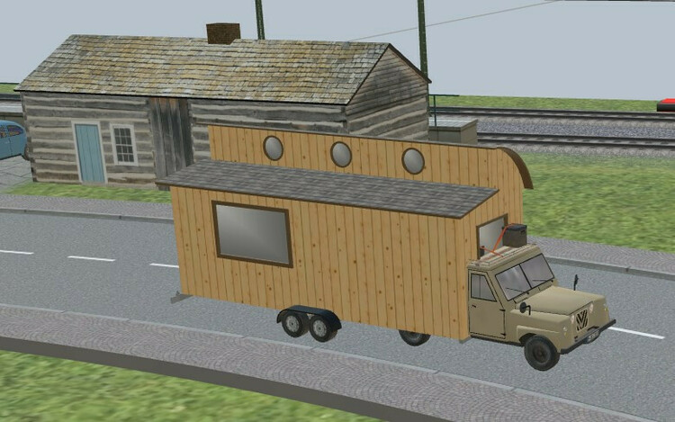

RoniHB Geschrieben 24. Februar 2023 Autor Geschrieben 24. Februar 2023 Hallo liebe Leute, ich kämpfe mal wieder mit SketchUp. Wie ist das da mit dem Sonderobjekt _Coupler0. Ich habe jetzt ein kleines Quadrat mit dem Gruppnnamen versehen, weil mein Tiny House an einer bestimmten Stelle am Zugfahrzeug ankuppeln soll. gelingt mir aber nicht. Wo und wie muss dieses Teil genau im Modell platziert werden, damit es funktioniert. Der _Coupler0 ist vorne in der Anhängerkupplung platziert. Wie groß darf eine Tauschtextur im Verhältnis zum Modell sein? Ich bekomme beim erstellen im Studio die Meldung ich mus die Textur um 25% verkleinern. Die eine Multitextur ist 2048 x 2048 Wie reduziere ich die Anzahl der Polygone, gibt's da auch einen Automatismus wie bei Blender? LG Ronald
BahnLand Geschrieben 24. Februar 2023 Geschrieben 24. Februar 2023 Hallo Ronald, vor 11 Minuten schrieb RoniHB: Wie ist das da mit dem Sonderobjekt _Coupler0. Ich habe jetzt ein kleines Quadrat mit dem Gruppnnamen versehen, weil mein Tiny House an einer bestimmten Stelle am Zugfahrzeug ankuppeln soll. gelingt mir aber nicht. Wo und wie muss dieses Teil genau im Modell platziert werden, damit es funktioniert. Der _Coupler0 ist vorne in der Anhängerkupplung platziert. hast Du das "_Coupler0"-Quadrat auch "bemalt"? Es muss mit irgend etwas eingefärbt sein, damit es vom Sketchup-DirectX-Exporter in die x-Datei übernommen werden kann. Wenn Du das _Coupler0-Objekt im Kupplungskopf Deiner Anhängerkupplung platziert hast, müsste es eigentlich funktionieren. Zeigt Deine Kupplung auch in Sketchup wirklich nach "vorne" (in Richtung der positiven x-Achse)? Diese definiert nämlich, wo im Modell "vorne" und "hinten" ist. Und darauf bezogen muss sich "_Coupler0" immer in der vorderen Hälfte des Modells und "_Coupler1" immer in dessen hinterer Hälfte befinden. vor 17 Minuten schrieb RoniHB: Wie groß darf eine Tauschtextur im Verhältnis zum Modell sein? Ich bekomme beim erstellen im Studio die Meldung ich mus die Textur um 25% verkleinern. Die eine Multitextur ist 2048 x 2048 Das hängt von der Größe (räumlichen Ausdehnung) des Modells ab (die Komplexität des Modells spielt hier (meine ich) keine Rolle). Wenn Du Deine Textur einfach auf 1024x1024 Pixel zusammenschiebst (damit hast Du sie dann sogar um 75% verkleinert), kannst Du sie auf Dein Modell weiterhin erfolgreich anwenden, ohne dass Du die Texturierung nochmals durchführen musst. Einziger Nachteil: Die auf das Modell aufgebrachte Textur besitzt nun eine niedrigere Auflösung. Du kannst die Textur natürlich auf nur in eine Richtung von 2048 auf 1024 Pixel zusammenschieben. Dann hast Du sie insgesamt nur um 50% reduziert. Du hast dann aber in den beiden Richtungen verschiedene Auflösungen, und ich weiß nicht, ob dass dann von Dir gewollt ist. vor 25 Minuten schrieb RoniHB: Wie reduziere ich die Anzahl der Polygone, gibt's da auch einen Automatismus wie bei Blender? Ich kenne keinen und mache dies immer von Hand. Dann kann ich auch insbesondere gewichten, wo ich ein stärkere Vereinfachung und wo eine geringere Vereinfachung durchführen möchte. Viele Grüße BahnLand
RoniHB Geschrieben 24. Februar 2023 Autor Geschrieben 24. Februar 2023 Hallo Bahnland, vor 49 Minuten schrieb BahnLand: Zeigt Deine Kupplung auch in Sketchup wirklich nach "vorne" (in Richtung der positiven x-Achse)? Daran hat es tatsächlich gelegen, danke für den Tipp. Die Polys "zu Fuß" zu reduzieren ist doch sicherlich sehr mühselig, oder? LG Ronald

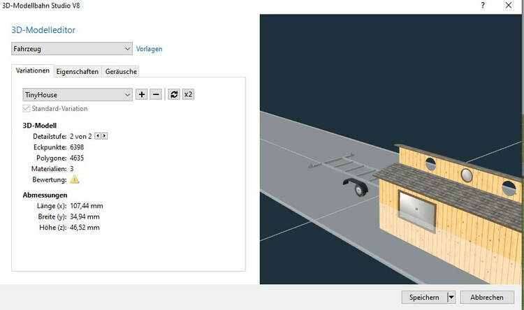

RoniHB Geschrieben 26. Februar 2023 Autor Geschrieben 26. Februar 2023 Hallo liebe Leute, jetzt habe ich eine LOD1 für das Tiny House erstellt, und das sieht jetzt so aus. Wenn ich nur die LOD1 als Modell lade, sieht ales richtig aus. Was ist denn da nun wieder verkehrt? Das ist aber auch ein Kreuz mit diesem Sketchup.
BahnLand Geschrieben 26. Februar 2023 Geschrieben 26. Februar 2023 Hallo Ronald, ich bezweifle, dass dies nur ein Sketchup-Problem ist. Es hat in jedem Fall etwas mit Gruppen-Bezeichnungen und im Umfang modifizierten Teilobjekten in den höheren LoD-Stufen zu tun, weshalb der Fehler nicht auftritt, wenn Du die LoD-Stufe separat als eigenständiges Modell in das Modellbahn-Studio hochlädst. Grundsätzlich solltest Du folgendes beachten, wenn Du in Deinen Modellen Gruppen verwendest, die auch in den höheren LoD-Stufen auftreten: Wenn das Modellbahn-Studio in einer LoD-Stufe Frames erkennt (beim DirectX-Export werden aus den Sketchup-Gruppen Frames), deren Bezeichnung auch bereits in einer niedrigeren LoD-Stufe (dies ist normalerweise das Hautmodell) vorhanden ist, spart sich das Modellbahn-Studio die Berechnung der Gruppen-Koordinaten innerhalb der LoD-Sufe und nimmt stattdessen die Koordinaten der Gruppe aus dem Hauptmodell her. Wenn die Koordinaten der besagten Gruppe in den beiden Detailstufen übereinstimmen, ist alles in Ordnung. Besitzt aber die Gruppe in der höheren LoD-Stufe andere Koordinaten, werden stattdessen die Koordinaten aus dem Hautmodell verwendet, was dann zu einer Verschiebung der (Bau-)Gruppe bei der Anzeige der höheren LoD-Stufe führt. Um eine ungewollte Verschiebung von Baugruppen in höheren LoD-Stufen zu verhindern sind daher folgende Vorkehrungen zu treffen: Gib jeder Gruppe eine explizite eindeutige Bezeichnung. Werden den Sketchup-Gruppen keine expliziten Namen zugeordnet, werden sie in Sketchup alle "Gruppe" genannt. Der Sketchup-DirectX-Exporter erkennt zwar solche"unbenannten" Gruppen und ändert die Bezeichnung in "GrpXXX" ("XXX" = fortlaufende Nummer) ab, um sie "eindeutig" zu machen. Die Nummerierung der Gruppen erfolgt in jener Reihenfolge, in welcher die Gruppen von Sketchup in der Eingabedatei für den Sketchup-DirectX-Exporter hinterlegt sind. Und diese Reihenfolge muss bei den verschiedenen LoD-Stufen nicht unbedingt übereinstimmen. Dies hängt damit zusammen, dass im Sketchup-Modell die Gruppen in der zeitlichen Reihenfolge ihrer Bearbeitung hinterlegt sind. Und wenn man dann später eine solche Gruppe erneut öffnet und modifiziert, rutscht sie automatisch an das Ende der internen Gruppen-Folge im Modell. Nehmen wir nun einmal an, dass bei Deinem Tiny-Haus sowohl das Fahrgestell als auch der Aufbau zwei unbenannte Gruppen sind, die im Hauptmodell und in der LOD1-Stufe in unterschiedlicher Reihenfolge hinterlegt sind. Wird z.B. der Aufbau im Hauptmodell mit "Grp1" und im LOD1-odell mit "Grp2" bezeichnet, während das Fahrgestell im Hauptmodell die Bezeichnung "Grp2" und in der LOD1-Stufe die Bezeichnung "Grp1" besitzt, wird vom Modellbahn-Studio bei der Anzeige von LOD1 der Aufbau an den Koordinaten des Fahrgestells und das Fahrgestell an den Koordinate des Aufbaus angezeigt. Diese Vertauschung der Gruppen-Bezeichnungen kann verhindert werden, indem man allen verwendeten Sketchup-Gruppen eindeutige Namen zuweist. Verwende keine Gruppenbezeichnung mehrfach. Wenn ein Bauteil innerhalb des Modells mehrfach eingesetzt werden soll, müssen die einzelnen Ausprägungen des Bauteils verschiedene Gruppen-Namen besitzen. Angenommen, in einem Reisezugwagen sei ein Sitz modelliert, als Gruppe zusammengefasst (Bezeichnung "Sitz") und dann z.B. 40 mal kopiert worden. Behält man nun die Bezeichnung "Sitz" für alle diese Baugruppen bei, erkennt das Modellbahn-Studio bei der Darstellung des LOD1-Modells bei jeder dieser einzelnen Baugruppen, dass es die Gruppe "Sitz" im Hauptmodell bereits gibt (schon beim ersten Treffer). Als Folge werden bei der Anzeige des LOD1-Modells alle 41 Sitze an jener Position dargestellt, welche der erste Treffer im Hauptmodell besitzt. Man sieht also in der LOD1-Stufe nur noch einen Sitz. Gleiche Gruppen in verschiedenen LoD-Stufen müssen identische Koordinaten besitzen. Auch hierzu ein Beispiel: Angenommen, im Hautmodell werde ein Tisch mit vollständigem Untergestell dargestellt, während bei der LOD1-Stufe die Tischbeine weggelassen werden und nur die Tischplatte realisiert wird. Ohne spezielle Vorkehrung legt Sketchup für jede Gruppe den Nullpunkt "irgendwo" in der Mitte der Gruppe fest (hierbei spielt insbesondere die Gewichtung der Flächen innerhalb der Gruppe eine Rolle). Die Position dieses Nullpunkts wird dann in Form von Koordinaten der Gruppe relativ zur übergeordneten Gruppe oder zum Gesamtmodell ausgegeben. Der Nullpunkt des Tisches mit Beinen befindet sich damit etwa auf halber Höhe des Tisches, während beim Tisch ohne Beine (in LOD1) dessen Nullpunkt innerhalb der Tischplatte liegt. Besitzt nun der Tisch im Hauptmodell und in LOD1 dieselbe Gruppenbezeichnung, rutscht die Tischplatte bei der Darstellung der LOD1-Stufe nach unten, weil die Koordinaten des Tisches aus dem Hauptmodell verwendet werden. Für den Sketchup-DirectX-Exporter wurde nun das Objekt "_AP" ("Ankerpunkt") erfunden. Dieses ist ein einfaches Bauteil (z.B. ein Quadrat), dessen Kanten und bemalte Fläche zu einer Gruppe mit der Bezeichnung "_AP" zusammengefasst werden. Wird dieses _AP-Objekt nun innerhalb einer Sketchup-Gruppe an einer bestimmten Position platziert, wird der Nullpunkt der Gruppe an exakt diesem Punkt festgelegt. Die relativen Koordinaten der Sketchup-Gruppe sind dann genau die Koordinaten des darin befindlichen _AP-Objekts - relativ zu jener Sketchup-Gruppe (oder dem Gesamtmodell), die der das _AP-Objekt enthaltenden Gruppe übergeordnet ist. Die Fläche des _AP-Objekts muss bemalt (texturiert) sein, damit es vom Sketchup-DirectX-Exporter als Objekt erfasst und ausgewertet werden kann. Platziert man nun ein solches _AP-Objekt sowohl im Hauptmodell als auch in der LOD1-Stufe mittig am Boden des hier betrachteten Tisch-Beispiels, legt der DirectX-Exporter in beiden Detailstufen jeweils diese Position als Nullpunkt des Tischs fest. Damit ist der Tisch-Nullpunkt in beiden LoD-Stufen identisch, und die Tischplatte in LOD1 wir auf derselben Höhe dargestellt wie beim Tisch mit Beinen im Hauptmodell. Das _AP-Objekt besitzt immer die Bezeichnung "_AP", auch wenn es in mehreren Gruppen des Sketchup-Modells zum Einsatz kommt. Es wird ausschließlich im Sketchup-DirectX-Exorter zur Festlegung des Gruppen-Nullpunkts ausgewertet und nicht in die x-Datei für das Modellbahn-Studio übernommen. Viele Grüße BahnLand
RoniHB Geschrieben 26. Februar 2023 Autor Geschrieben 26. Februar 2023 Hallo @BahnLand , vielen Dank für deine, wie immer, ausführliche und einleuchtende Erklärung. Ich habe tatsächlich für die LOD1 einige Gruppen des Modells entfernt und bearbeitet. Um solche Dinge muss man sich bei Blender nicht kümmern. Da reduziert man einfach mittels eines Tools die Polys und gut ist. LG Ronald

kdlamann Geschrieben 27. Februar 2023 Geschrieben 27. Februar 2023 Hallo! Für die LOD-Stufen gehe ich so vor: ich markiere das gesammte Modell und nehme Spezialobjekte mit "Shift"+Mausklick aus der Selektion heraus, dann wende ich den Befehl "Explode" an. Jetzt erfolgt der X-Export. Mit "Rückgängig" werden nun die Objekte und Gruppen wieder hergestellt für eine weitere Bearbeitung. In SketchUp gibt es Gruppen und Komponenten. Ein Unterschied zeigt sich bei der Bearbeitung. Wenn ich die Instanz einer Gruppe bearbeite, wird nur diese Instanz verändert. Habe ich also eine Bank als Gruppe definiert, kann jede Bank einzeln verändert werden. Bei Komponenten wirkt sich die Bearbeitung auf alle Instanzen der Komponente aus. Ist die Bank also als Komponente definiert und ich ändere Form oder Textur, ändern sich alle Instanzen von Bank im Modell. Individuelle Namen kann ich sowohl Gruppen, als auch Komponenten geben. Die Verwendung von Gruppen und Komponenten vereinfacht die Arbeit erheblich, vor allem was Korrekturen oder Veränderungen betrifft. Viele Grüße kdlamann
