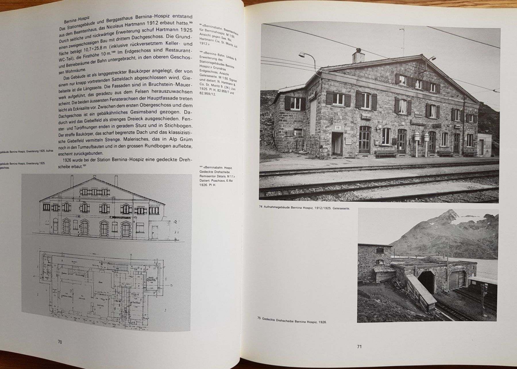

Zur Kontrolle habe ich die originale Situation mittels Open Railway Map nachgebaut. Und siehe da: Das Ding passt zu 100%.
Der Kreis im südlichen Gebäude ist tatsächlich eine Drehscheibe. Dort ist die Schneeschleuder untergebracht, die dadurch sowohl in Richtung Nord als auch in Richtung Süd eingesetzt werden kann und außerdem vor den winterlichen Schneemassen geschützt ist. Das Streckengleis führt ebenfalls durch dieses Gebäude hindurch und wirkt zunächst etwas seltsam. Wahrscheinlich stehen in Pontresina und in Poschiavo ebenfalls Schneeschleudern, so dass sich die Räumkommandos auf halber Strecke treffen können.
Den endgültigen Bahnhof werde ich dann wohl im Maßstab H0 nochmals neu bauen.
