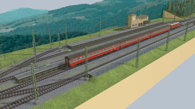

Moin Peter, dies war mit ein Grund dafür, dass ich N-Bahner (-Planer) geworden bin, da werden bei gleicher Grundplatte die Züge deutlich länger. Wenn man aber einen Bahnhof aus dem Original im Maßstab übertragen will, stößt man auch bei den kleinen Spurweiten schnell an die Grenze des Machbaren.
 Im MBS kann man sich diesbezüglich etwas austoben. Bei den hochgeladenen Anlagen gibt es einige, auf denen lange Züge unterwegs sind. Ich lote gerade selber die Möglichkeiten in einem Projekt aus, in dem ich ein paar Maße und Richtlinien aus dem Original übernehme: 740m Güterzüge, 400m Bahnsteige, Breite für Inselbahnsteige mit Mittelzugang und beidseitiger Nutzung 10,8m (Gleismitte/Gleismitte).
Ein ICE 3 (2x8) passt dann genau an den 2,5m langen Bahnsteig. Fernzüge können 14 Waggons bestückt werden. Der Lange Heinrich mit zwei 44ern und 50 Falns Kohlewaggons kommt auf 4,26m und ein Ganzzug aus Sgns Containerwaggons mit BR 130 auf 4,5m. Bleibt noch abzuwarten, ob ich den langen Zügen auch einen angemessenen Fahrweg erstellen kann.
Viele Grüße, Berlioz
