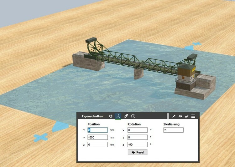

Goetz Geschrieben 15. September 2021 Geschrieben 15. September 2021 (bearbeitet) vor 15 Minuten schrieb hubert.visschedijk: Ich schon die 8x verwendet Das habe ich nicht erkannt. Sorry. Dann nimm bitte die Variation 4-fach, leg ein weiteres Stück daneben, nutze "Pfad folgen" und suche den passenden Abstand. Im Maßstab H0 ist das bei 4-fach exakt 200 mm. Dann passen die Texturen nahtlos und ohne Überlappung aneinander. Diesen Prozess musst du zweimal ausführen, um den Fluss breiter zu bekommen als mit der 8-fach Variation. Oder du nimmst die 8-fach Variation und skalierst sie (in Eigenschaften - Transformation) auf die doppelte Größe. Bearbeitet 15. September 2021 von Goetz Bild hinzugefügt
hubert.visschedijk Geschrieben 15. September 2021 Geschrieben 15. September 2021 Gerade eben schrieb Goetz: nutze "Pfad folgen ja naturlich ! Das habe ich noch nicht probiert... Probiert... es wirkt aber er muss viel corrigiert werden. Ok es sei so. Danke fur das idee !
