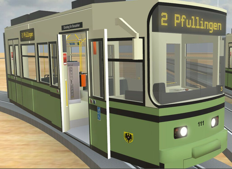

Klartexter Geschrieben 14. Dezember 2021 Autor Geschrieben 14. Dezember 2021 Das kann möglich sein, dass ich die gespiegelt habe, aber sicher weiß ich das nicht mehr. Ich habe so oft wieder alles verworfen, teilweise neu erstellt, da kann ich beim besten Willen nicht mehr sagen, ob das zutrifft oder nicht. Die sind ja auch gruppiert, BahnLand hat mal irgendwo die Info gegeben, dass es da zu Problemen mit der Texturierung kommen kann. Ich habe das bisher aber nicht auf Farben bezogen gesehen.

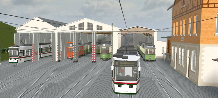

BahnLand Geschrieben 14. Dezember 2021 Geschrieben 14. Dezember 2021 Hallo Walter, tja - wenn es in Reutlingen die Straßenbahn heute noch gäbe, wären die modernen Niederflur-Triebwagen sicher ebenfalls Teil der Flotte. Ich musste Dein Straßenbahn-Modell einfach in den Bahnhof und Betriebshof von Eningen stellen. Leider ist die Straßenbahn in Reutlingen schon seit nunmehr 47 Jahren Geschichte. Von der ganzen Herrlichkeit ist heute nur noch das Bahnhöfle ganz rechts im Bild vorhanden. In seiner heutigen Umgebung kommt es einem allerdings völlig deplatziert vor. Viele Grüße BahnLand

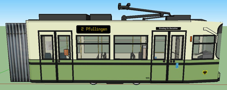

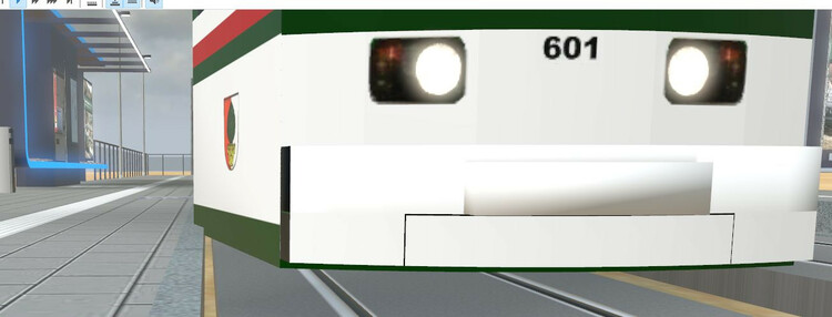

Roter Brummer Geschrieben 15. Dezember 2021 Geschrieben 15. Dezember 2021 Hallo Walter, vor 9 Stunden schrieb Klartexter: Das kann möglich sein, dass ich die gespiegelt habe, aber sicher weiß ich das nicht mehr. dann liegt hier möglicherweise die Ursache für das Problem. Wenn du eine Gruppe insgesamt spiegelst, wird diese in Sketchup zwar immer noch korrekt angezeigt, aber im MBS eben nicht mehr. Man muss in diesem Fall die Gruppe betreten, alles auswählen und dann dieses Auswahl spiegeln. In der Auswahl selber dürfen aber auch keine Untergruppen sein. HG Brummi
Klartexter Geschrieben 18. Dezember 2021 Autor Geschrieben 18. Dezember 2021 Hallo in die Runde, ihr habt mir ja jede Menge Denkanstöße in eueren Beiträgen gegeben, die ich auch dankend angenommen habe. Da war zum Beispiel der Hinweis mit den Polygonen, durch den ich mir neue Lösungen ausgedacht habe. Zum einen habe ich alle Halteschlaufen im Inneren der Wagenteile entfernt, weil sie ja sowieso nur bei einer Betrachtung aus nächster Nähe sichtbar gewesen wären. Zudem habe ich Fenster und Türen neu gestaltet. In der ersten hochgeladenen Version waren die Seitenfenster und Türfenster in der Mitte des Rahmens eingefügt, jetzt sind die Fenster an der Außenseite. Dadurch fallen pro Fenster und Türe vier Flächen weg, was schon ins Gewicht fällt. Außerdem habe ich die Außenflächen neu texturiert. In der ersten Version habe ich die Farbstreifen in der jeweiligen Farbe erstellt, was ja dann wohl zwangsläufig zu mehr Polygonen führt, oder sehe ich das falsch? In der neu hochgeladenen Version habe ich die Linien entfernt und den gesamten unteren Bereich mit einer Textur versehen. Lediglich im Front- und Heckbereich habe ich weiterhin die Farbe stehen, weil ich zum einen die Flächen sowieso einzeln abgrenzen muss und dann zwei Materialien extra erstellen müsste, was in dem Fall wenig Sinn macht. Durch diese Maßnahmen habe ich zum Beispiel beim Vorderteil des Wagens die Polygonzahl von fast 50000 auf 33000 reduzieren können. Auch die Räder habe ich neu bemalt und gleichzeitig auch die ganzen Gruppierungen aufgehoben. Mehr war an Änderungen nicht möglich, da ich derzeit von meinen Kunden mit ihren Bestellungen beschäftigt werde. Aber Anregungen und Kritik werden weiter gerne angenommen. Euch allen ein schönes Adventswochenende Walter

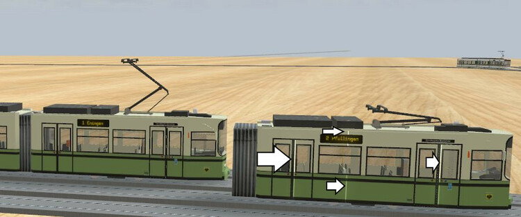

MX1954LL Geschrieben 25. Dezember 2021 Geschrieben 25. Dezember 2021 Hallo Walter, ich habe deine Straßenbahn mal auf Gleise ohne Unterbau gestellt und unten rein geschaut. Irgendwie scheinen mir deine Drehgestelle zu den Schienen leicht verdreht zu sein. Dann flimmert deine Ziehharmonika noch , wenn alle drei hintereinander gekuppelt sind. Hier könnte ein Höhenunterschied von 0,1 mm schon helfen. Viel Spaß beim Weiterbauen Lothar
Klartexter Geschrieben 25. Dezember 2021 Autor Geschrieben 25. Dezember 2021 Hallo Lothar, Deinen ersten Hinweis vor einigen Tagen mit den Rädern hatte ich schon zum Anlass genommen, das Fahrgestell zu prüfen. Und ich bin tatsächlich fündig geworden, das ganze war leicht verdreht. Inzwischen habe ich das lokal bereits geändert, aber wie ich an anderer Stelle schon geschrieben habe, erstelle ich das Modell nochmals völlig neu, eine erste Version hatte nur noch etwas mehr als 18000 Polygone. Das hat meinen Ehrgeiz geweckt, noch mehr Polygone einsparen zu können, mal sehen, ob es klappt. Allerdings wird es auch hier noch keine Animationen geben, das Thema ist mir im Moment zu komplex, aber bestimmte Vorbereitungen für spätere Animationen habe ich bereits getroffen. In nächster Zeit werde ich zu dem Thema einiges an Fragen haben, aber im Moment bastel ich erst mal weiter am Modell. Schönen Abend noch Walter

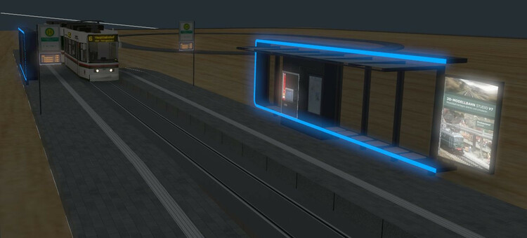

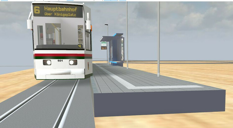

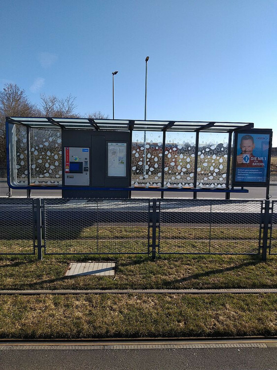

Klartexter Geschrieben 18. Februar 2022 Autor Geschrieben 18. Februar 2022 Nachdem ich mit den Animationen gerade eine Kopfblockade habe, wollte ich die Zeit nicht ungenutzt verstreichen lassen. Vor kurzem war hier im Forum ja eine Diskussion zu Straßenbahnhaltestellen. In Augsburg hat man vor ein paar Jahren die Haltestelle der Zukunft entwickelt, welche bei der kürzlichen Streckenverlängerung der Linie 3 nach Königsbrunn dann auch verwendet wurde. Das hat mich dazu gebracht, so eine Haltestelle mal nachzubauen: Die Höhe über SOK beträgt 28 cm, ich habe dann noch die Höhe der Gleise im MBS mit dazu gerechnet. Inzwischen ist ein erster Entwurf fertig, so sieht er aus: Interessant wird es dann zur Nachtzeit, da kommt die Haltestelle so richtig zur Geltung: Noch fehlen die Lampen, auch die Blindenführungen sind noch nicht komplett. Wenn Interesse an so etwas besteht, dann lade ich die gerne hoch. Im Original ist der Bahnsteig 42 Meter lang, hinzu kommen 5 Meter Rampe. Das mal ganz kurz zur Information. Schönen Abend wünscht euch Walter
Andy Geschrieben 18. Februar 2022 Geschrieben 18. Februar 2022 vor 11 Minuten schrieb Klartexter: Haltestelle der Zukunft Mit WLAN - Respekt! Und was ist mit USB-Ladeanschlüssen für's Handy? Der Königsplatz sieht aber auch cool aus. Gruß Andy
Markus Meier Geschrieben 19. Februar 2022 Geschrieben 19. Februar 2022 (bearbeitet) vor 13 Stunden schrieb Klartexter: Nachdem ich mit den Animationen gerade eine Kopfblockade habe, wollte ich die Zeit nicht ungenutzt verstreichen lassen. Vor kurzem war hier im Forum ja eine Diskussion zu Straßenbahnhaltestellen. In Augsburg hat man vor ein paar Jahren die Haltestelle der Zukunft entwickelt, welche bei der kürzlichen Streckenverlängerung der Linie 3 nach Königsbrunn dann auch verwendet wurde. Das hat mich dazu gebracht, so eine Haltestelle mal nachzubauen: Die Höhe über SOK beträgt 28 cm, ich habe dann noch die Höhe der Gleise im MBS mit dazu gerechnet. Inzwischen ist ein erster Entwurf fertig, so sieht er aus: Interessant wird es dann zur Nachtzeit, da kommt die Haltestelle so richtig zur Geltung: Noch fehlen die Lampen, auch die Blindenführungen sind noch nicht komplett. Wenn Interesse an so etwas besteht, dann lade ich die gerne hoch. Im Original ist der Bahnsteig 42 Meter lang, hinzu kommen 5 Meter Rampe. Das mal ganz kurz zur Information. Schönen Abend wünscht euch Walter alles hochladen schaut super aus. Ich habe ja schonmal geschrieben das es gut wäre wenn du eine dazugehörigen Anlage erstellen könntest so das man mal sehen kann wie eine Straßenbahnanlage aussehen kann. Oder du zumindest eine Vorlage hierfür geben könntest wo man dann Häuser seiner Wahl noch draufstellen kann. Weil es ist ja doch etwas anderes wenn man da eine Straßenbahn integriert Bearbeitet 19. Februar 2022 von Markus Meier

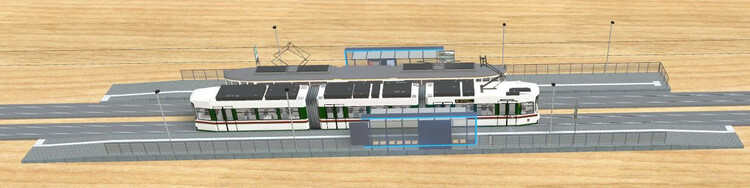

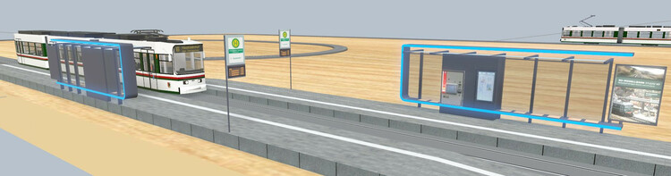

Klartexter Geschrieben 19. Februar 2022 Autor Geschrieben 19. Februar 2022 So, jetzt habe ich heute noch mal einen Ausflug zu "meiner" Haltestelle gemacht, um noch einige Details zu fotografieren. Danach habe ich dann die Haltestelle fertig gestaltet und soeben hochgeladen als Entwurf: 2290CB3E-AC5C-4B0D-82C0-7D6A6C63705D. Schönen Abend wünscht euch Walter

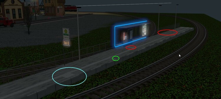

maxwei Geschrieben 20. Februar 2022 Geschrieben 20. Februar 2022 Hallo Walter, ein paar Korrektur-Anmerkungen erlaubt? OOO An den Seitenkanten oben und unten leuchtet es das, denke ich, nicht so sein sollte.OOO Am Behindertenzeichen kann man seitlich durchsehen.OOO Über die ganze Länge hast die ein Flimmern, erzeugt durch irgendeine Überlagerung. Ansonsten gar nicht schlecht, die Beleuchtung ist dir gut gelungen. lg max
Klartexter Geschrieben 20. Februar 2022 Autor Geschrieben 20. Februar 2022 Hallo Max, natürlich sind Korrekturanregungen erlaubt, das Behindertenzeichen habe ich bereits nach dem hochladen selbst festgestellt. Aber gestern war der Tag lang und ich müde, inzwischen ist der Fehler lokal behoben worden. Dafür habe ich mir heute die Zeit genommen, um Deine anderen Anregungen zu ändern. Letztlich ist es darauf hinaus gelaufen, dass ich alles neu texturiert habe, jetzt sollte alles passen. Weitere Tipps und Anregungen werden gerne entgegen genommen, danke auch für die Likes und Dein Lob. Schönen Sonntagabend wünscht allen Walter

EASY Geschrieben 20. Februar 2022 Geschrieben 20. Februar 2022 Hallo, vor 9 Minuten schrieb Little: Deine Modelle sind nich zu sehen, schade mit welcher Version vom MBS arbeitest Du? (das Modell ist in MBS V7 zu sehen). Gruß EASY
MX1954LL Geschrieben 20. Februar 2022 Geschrieben 20. Februar 2022 vor einer Stunde schrieb EASY: das Modell ist in MBS V7 zu sehen Jup, bei mir auch und ist super geworden. Es gibt aber noch ein paar Fugen bei den Fliesen rechts , die noch leuchten. Was ist denn das für ein futuristisches Material? Grüße Lothar

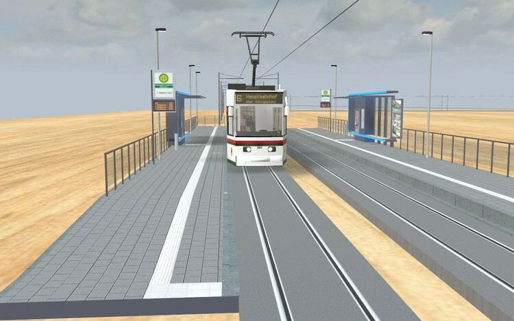

Klartexter Geschrieben 20. Februar 2022 Autor Geschrieben 20. Februar 2022 Hallo Lothar, die Fugen haben ausgeleuchtet, und seit zwei Minuten gibt es die Haltestelle auch mit einer Variation. Standard ist die Haltestelle mit Absperrgeländer, man kann aber auch die Variante ohne Geländer wählen, das wäre dann die Haltestelle1. Außerdem kann man via Tauschtextur die Werbung und die Fahrzielanzeige ändern, natürlich auch den Bodenbelag. Ich bin am überlegen, ob ich da noch einen Abstand zu den Gleisen anbauen soll, denn wenn der Bahnsteig direkt an den Gleisen anliegt, dann gibt es Blechschaden. Schönen Abend noch wünscht Walter
Markus Meier Geschrieben 21. Februar 2022 Geschrieben 21. Februar 2022 vor 11 Stunden schrieb Klartexter: Hallo Lothar, die Fugen haben ausgeleuchtet, und seit zwei Minuten gibt es die Haltestelle auch mit einer Variation. Standard ist die Haltestelle mit Absperrgeländer, man kann aber auch die Variante ohne Geländer wählen, das wäre dann die Haltestelle1. Außerdem kann man via Tauschtextur die Werbung und die Fahrzielanzeige ändern, natürlich auch den Bodenbelag. Ich bin am überlegen, ob ich da noch einen Abstand zu den Gleisen anbauen soll, denn wenn der Bahnsteig direkt an den Gleisen anliegt, dann gibt es Blechschaden. Schönen Abend noch wünscht Walter Ja der Bahnsteig muss bissl weiter weg vom Gleis sonst Crasht ned nur der FCA sondern auch noch die FCA Straßenbahn. Kommt von dieser Straßenbahn eigentlich auch eine MVV Version ?

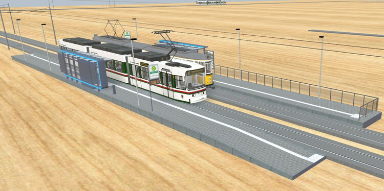

Klartexter Geschrieben 23. Februar 2022 Autor Geschrieben 23. Februar 2022 So, jetzt war ich noch einmal am überarbeiten der Haltestelle. Im realen Betriebsablauf gibt es ja unterschiedliche Formen von Bahnsteigen, da gibt es Bahnsteige mit nur einem Zugang, Bahnsteige mit und ohne Absperrgeländer und natürlich auch Bahnsteige, welche im normalen Gehweg integriert sind. Dem wollte ich mit verschiedenen Variationen Rechnung tragen. Integriert habe ich auch Versionen mit einem Abstandshalter zu den Gleisen des MBS, so sieht das dann aus: Hier mal noch etwas detaillierter gezeigt: Denn ohne diesen Abstandshalter, der die Form eines Granitrandsteins hat, würden die Niederflurwagen den Bahnsteig streifen, wenn dieser direkt an das MBS-Gleis anschließt. Sonst müsste man eben eine Lücke zwischen Gleis und Bahnsteig lassen und diese dann entsprechend texturieren. Das nochmal zur Demonstration, was ich meine. Es gibt die Bahnsteige sowohl mit als auch ohne Geländer, die Geländer sind oft zur Abgrenzung an Straßen notwendig. Hier mal ein Bild der beiden Versionen: Und hier noch ein weiteres Bild, welches die Bürgersteigversion zeigt, diese gibt es natürlich auch mit Geländer: Die Haltestelle der Zukunft - so hat der Augsburger Verkehrsbetrieb geworben. In diesen Versionen habe ich die Haltestelle als Entwurf hochgeladen, ich hoffe, nichts übersehen zu haben. Anregungen und Kritik sind immer willkommen. Variante 01: (Standard) Bahnsteig mit Geländer Variante 02: Bahnsteig mit Geländer und mit Abstandshalter Variante 03: Bahnsteig ohne Geländer Variante 04: Bahnsteig ohne Geländer und mit Abstandshalter Variante 05: Bahnsteig mit Geländer und beidseitigem Zugang Variante 06: Bahnsteig mit Geländer und mit Abstandshalter sowie beidseitigem Zugang Variante 07: Bahnsteig ohne Geländer sowie beidseitigem Zugang Variante 08: Bahnsteig ohne Geländer und mit Abstandshalter sowie beidseitigem Zugang 2290CB3E-AC5C-4B0D-82C0-7D6A6C63705D
