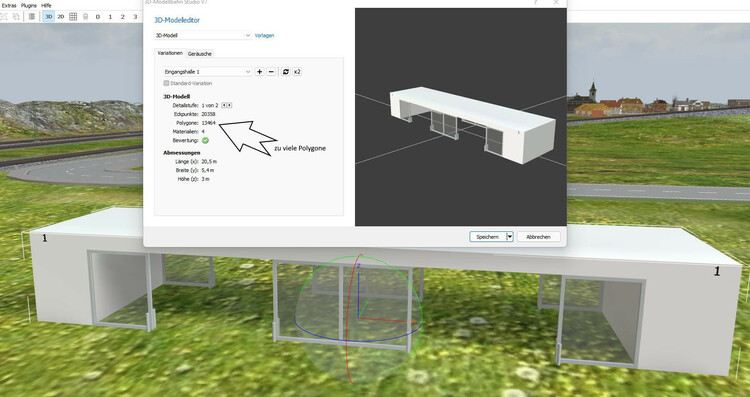

Klartexter Geschrieben 13. Januar 2022 Geschrieben 13. Januar 2022 vor 49 Minuten schrieb Michael65: Hallo Walter, ja ich kann sie hochladen, aber schau die doch mal die Bewertung an. Sie ist doch Ausschlag geben oder? Wenn das nicht so wichtig ist, dann habe meine ganzen Probleme alleine gelöst. oder? Denn mein ganzes Modell was ich fast fertig habe, sind nur die Bewertung die immer mit gelben Dreieck versehen sind. Werden auch Modelle die mit der Bewertung als gelbes Dreieck bezeichnet sind auch öffentlich gemacht? Gruß Michael Hallo Michael, nach meiner Kenntnis werden nur Modelle mit dem grünen Haken veröffentlicht. Du hast ja Dein Testmodell als Komponente gespeichert, aber die Komponente besteht aus drei Teilen. Unter Umständen würde es schon reichen, wenn Du die Teile einzeln hochlädst und nicht als Komponente. Mir fehlt im Moment noch die Zeit, das mal selber zu testen, ich bin immer noch bei meinem Jahresabschluss. Wenn Du den Flughafen nur für eine eigene Anlage speichern willst, dann speichert das Programm die Datei auch mit dem Warnhinweis in Deinen privaten Katalog. Walter

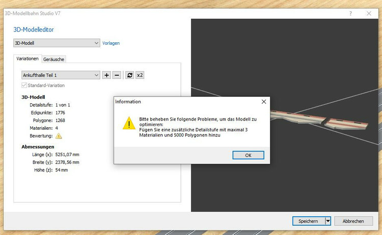

BahnLand Geschrieben 13. Januar 2022 Geschrieben 13. Januar 2022 Hallo Michael, bezüglich der Kompaktpunkte habe ich Dir eine PN geschickt. Bezüglich der Warnmeldung (nicht wegen der Anzahl der Polygone, sondern wegen der Anzahl der Materialien) schreibe ich Dir eine separate PN. Dies muss ich aber noch vorbereiten. Viele Grüße BahnLand
Michael65 Geschrieben 13. Januar 2022 Autor Geschrieben 13. Januar 2022 Hallo BahnLand, habe deine PM gelesen. Ich bin mal gespannt was du mir schönes schreibst. @Walter, ja für mich würde das ja reichen, möchte aber dies auch für alle zugänglich machen, das Bedeutet das jedes Teil was ich gebaut habe hochgeladen werden muss, damit kein Fragezeichen auf das Modell hat, weil es es nicht hat, Gruß Michael
Neo Geschrieben 13. Januar 2022 Geschrieben 13. Januar 2022 Hallo Michael, vor 7 Stunden schrieb Michael65: möchte aber dies auch für alle zugänglich machen du hast schon viel Zeit in deine Modelle investiert, aber lass mich dich dennoch ein wenig bremsen. Der Online-Katalog als integraler Bestandteil des 3D-Modellbahn Studios stellt Anforderungen an 3D-Modelle, um eine gewisse Mindestqualität für die Nutzer zu garantieren. Nur durch Einhaltung dieser Anforderungen ist ein sauberes Arbeiten mit dem Studio möglich. Man merkt deinen Modellen an, dass du erst mit der Konstruktion von 3D-Modellen begonnen hast. Das ist nicht schlimm, jeder fängt mal an, aber für den Online-Katalog genügen diese Modelle noch nicht. Deine verwendeten Texturen scheinen aus externen Quellen zu stammen, was problematisch bezüglich des Urheberrechts ist. Aber auch freie Texturen benötigen für den Einsatz in 3D-Modellen eine Nachbearbeitung, nämlich dann, wenn mehrere Texturen zu einer Multitextur zusammengefasst werden. Ich möchte dir daher den Rat geben, auch wenn es schwer ist, fang noch einmal von vorn an. Bau nicht ein Flughafen Terminal, bau einen Würfel, der für jede Seite eine andere Textur besitzt, aber dennoch nur ein Material verwendet. Studier auf YouTube die vielen kostenlosen Tutorials zu Sketchup (oder aus meiner Sicht besser Blender, weil das näher am 3D-Game-Designing liegt) und verabschiede dich von dem Gedanken, innerhalb weniger Tage komplexeste Modelle auf die Beine zu stellen. 3D-Modellierung ist kein leichtes Thema, weil es sowohl Kreativität als auch technisches Verständnis fordert. Nimm nicht die Veröffentlichung deiner Modelle als Ziel, sondern die Auseinandersetzung mit dem grundlegenden Thema. Und falls dir der Weg doch zu steinig ist, Bilder oder Videos deiner Anlagen sind hier auch willkommen, es muss nicht immer gleich die Veröffentlichung im Online-Katalog sein. Viele Grüße, Neo

Michael65 Geschrieben 14. Januar 2022 Autor Geschrieben 14. Januar 2022 vor 11 Stunden schrieb Neo: Hallo Michael, du hast schon viel Zeit in deine Modelle investiert, aber lass mich dich dennoch ein wenig bremsen. Der Online-Katalog als integraler Bestandteil des 3D-Modellbahn Studios stellt Anforderungen an 3D-Modelle, um eine gewisse Mindestqualität für die Nutzer zu garantieren. Nur durch Einhaltung dieser Anforderungen ist ein sauberes Arbeiten mit dem Studio möglich. Man merkt deinen Modellen an, dass du erst mit der Konstruktion von 3D-Modellen begonnen hast. Das ist nicht schlimm, jeder fängt mal an, aber für den Online-Katalog genügen diese Modelle noch nicht. Deine verwendeten Texturen scheinen aus externen Quellen zu stammen, was problematisch bezüglich des Urheberrechts ist. Aber auch freie Texturen benötigen für den Einsatz in 3D-Modellen eine Nachbearbeitung, nämlich dann, wenn mehrere Texturen zu einer Multitextur zusammengefasst werden. Ich möchte dir daher den Rat geben, auch wenn es schwer ist, fang noch einmal von vorn an. Bau nicht ein Flughafen Terminal, bau einen Würfel, der für jede Seite eine andere Textur besitzt, aber dennoch nur ein Material verwendet. Studier auf YouTube die vielen kostenlosen Tutorials zu Sketchup (oder aus meiner Sicht besser Blender, weil das näher am 3D-Game-Designing liegt) und verabschiede dich von dem Gedanken, innerhalb weniger Tage komplexeste Modelle auf die Beine zu stellen. 3D-Modellierung ist kein leichtes Thema, weil es sowohl Kreativität als auch technisches Verständnis fordert. Nimm nicht die Veröffentlichung deiner Modelle als Ziel, sondern die Auseinandersetzung mit dem grundlegenden Thema. Und falls dir der Weg doch zu steinig ist, Bilder oder Videos deiner Anlagen sind hier auch willkommen, es muss nicht immer gleich die Veröffentlichung im Online-Katalog sein. Viele Grüße, Neo Hallo Neo, was du da vorschlägst kann ich gut Verstehen. Tja ich muss lernen los zu lasen Gruß Michael
