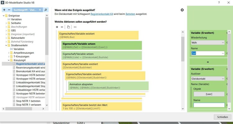

walterKY Geschrieben 28. Oktober 2022 Geschrieben 28. Oktober 2022 Hallo @Neo, bei mir überdeckt im EV-Dialog der rechte seitliche Scrollbalken die Auswahl der Zahnrädchen für die Werte-Änderungen. Erst wenn ich das Dialogfenster einmal nach unten größer mache, wird der Dialog richtig angezeigt (dann auch bei der ursprünglichen Größe). Meine Bildschirmauflösung ist 2560x1440 Pixel. Betaversions-Nr: 8.1.0.0 Gruß Walter
Balthazar100 Geschrieben 28. Oktober 2022 Geschrieben 28. Oktober 2022 Hallo @Neo, das Verhalten bei @walterKY kann ich bestätigen und ich arbeite mit zwei Monitoren, beide mit 1360x768 mit unterschiedlicher Monitorgröße. Der eine könnte 1920x1080 und der andere 1600x1200 aber bei den Einstellungen kann ich nichts mehr lesen. Gruß Norbert
opax Geschrieben 28. Oktober 2022 Geschrieben 28. Oktober 2022 Hallo Neo, das mit dem Lesen kann ich bestätigen, die Schrift ist wirklich arg klein. Gruß opax
