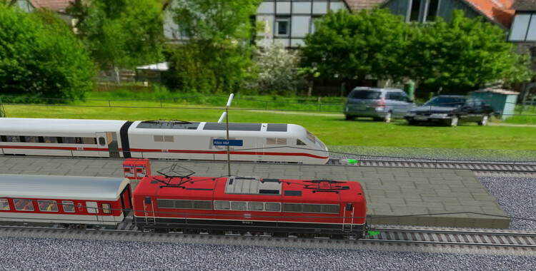

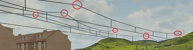

Hallo @Markus Meier, ich habe mir die Anlage auch mal angeschaut.  Die Fehler bei der Oberleitung wurden ja schon angesprochen, was mir auch aufgefallen ist sind die engen Kurvenradien. Wenn man die Anlage um 180 Grad dreht, dann sieht man, dass an der Seite mit den Tastern ein Hintergrundbild angebracht wurde. Den Hintergrund halte ich auf Grund der Größenverhältnisse eher nicht geeignet.
Wie Du auf dem Bild auch sehen kannst, liegt der Scherenstromabnehmer der roten Lok nicht an der Oberleitung an. Unverständlich ist mir auch das Bahnsteigschild mit der Bezeichnung Köln Hbf, denn zum einen benennst Du die Anlage Memmingen, wobei die herzlich wenig Ähnlichkeit mit dem realen Bahnhof in Memmingen hat, aber das muss sie ja auch nicht unbedingt haben. Aber da das Bahnsteigschild ja editierbar ist, verstehe ich nicht ganz, warum da Köln Hbf steht, denn auch der Kölner Bahnhof sieht ja in der Realität völlig anders aus. Dann hast Du jede Menge Autos auf der Anlage drapiert, was zu längeren Ladezeiten führt und die FPS sinken lässt. Andererseits bewegt sich von den Autos kein einziges, was die Anlage nicht unbedingt attraktiv macht. Manchmal ist weniger mehr - das nur als Tipp.
Auch die EV Deiner Anlage ist recht unübersichtlich. 16 mal die Funktion Schalter wird betätigt ist nicht gerade eine benutzerfreundliche Information. Wenn da zum Beispiel stehen würde: Schalter Silberling wird betätigt, dann wüsste man auf einen Blick, um welchen Schalter es sich handelt. Überhaupt könnte man die EV wesentlich reduzieren, beispielsweise durch Schlagwörter. bei dem ICE hast Du 8x die selbe Funktion eingetragen. Hättest Du ein Schlagwort für jeden Wagen vergeben, dann hätte ein Eintrag genügt. Damit will ich es jetzt mal belassen, Markus, ich denke, mit den genannten Punkten hast Du jetzt erst einmal genug zu tun. Einen schönen Abend wünscht allen
Walter

Hallo Markus Meier, ich habe mir die Anlage auch mal angeschaut.  Die Fehler bei der Oberleitung wurden ja schon angesprochen, was mir auch aufgefallen ist sind die engen Kurvenradien. Wenn man die Anlage um 180 Grad dreht, dann sieht man, dass an der Seite mit den Tastern ein Hintergrundbild angebracht wurde. Den Hintergrund halte ich auf Grund der Größenverhältnisse eher nicht geeignet.
Walter

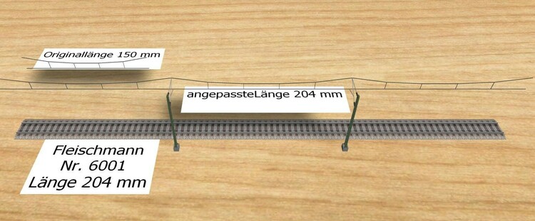

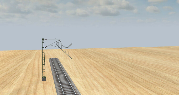

Leider ist es wohl beinahe zu spät, aber Du bist mit der falschen Strategie in das Modellbahnstudio eingestiegen. Du hättest erst die allgemeinsten Handgriffe für das Erstellen einer Anlage erlernen müssen, stattdessen hat Du dich auf erstmal völlig nebensächliche Dinge wie Menschen im Zug oder irgendwelche Türbeschilderungen und auch Türöffnen/schließen gestürzt und Dich auf spezielle Bahnfahrzeuge versteift. Das ist ja im Prinzip nicht so schlimm- aberman muss zuerst lernen, wie man überhaupt gerade Gleiseund Kurvengleise exakt parallel im richtigen Abstand sowohl in Geraden als auch in Kurven verlegt. Hast Du die dazu vorhandenen Gleisschablonen im Katalog gesehen ? Du arbeitest ja hauptsächlich im H0-Maßsstab mit Fleischmann.Gleisen. Warum wohl gibt es dort (aber eigentlich in allen anderen Gleisfabrikaten) wohl verschieden lange Kurvengleise ? Damit Du exakte Innen- und Außenkurven ohne Flexgleise bauen kannst.
Desweiteren ist mir aufgefallen, dass Du (noch) kein Gefühl für die richtigen Proportionen zwischen Anlagengröße und Zugarten hast. Dein 13-teiliger ICE ist auf der Anlage Memmingen viel zu lang, damit er auf der Anlage richtig zur Geltung kommt. Nebenbei braucht ein ICE lange Fahrstrecken und sehr langgestreckte Kurven, um überhaupt seine Geschwindigkeit aufbauen zu können. Du kannst aber z.B. tricken, indem der ICE in einem Depot verschwindet, dort eine längere Pause macht und dann wieder auftaucht. Das geht vielleicht für Dich sogar leichter mit einem Tunnel. Aber auch dafür müssest Du Memmingen verlängern.
Das Du Dich wunderst, dass Taster ohne Einträge trotzdem funktionieren zeigt deutlich, dass Du noch immer nicht verstanden hast, wie eine Ereignisverwaltung eigentlich funktioniert. Natürlich hast Du Dich stückweise weiterentwickelt, aber ich bezweifele, ob Du in der Lage wärst, eine Anlage zu bauen, für den Du bestimmte Vorgaben bekommst.
Ich glaube. spätestens an dieser Stelle ist es wohl an der Zeit, klarzustellen, dass ich nicht einfach über Dich meckern will. Ich weiß aus eigener Erfahrung, dass im MBS neben der "Handarbeit" vor allem Kopfarbeit gefragt ist. Man muss vorab wissen, was will ich erreichen, welche Mittel brauhe ich dazu, wo finde ich die im MBS, wie konstruiere ich die EV, damit ich meine Ziele erreiche. Du musst eingestehen, dass es Dir wie einigen anderen aber auch , nicht leicht fällt, eine fehlerfrei funktionierende EV ohne fremde Hilfe hinzubekommen. Und man hat bei Dir das Gefühl, dass Du trotz konkretem Hilfeangebot doch nicht wirklich begreifst, warum dieses funktioniert. Du sagst zwar dann oft: Stimmt, daran hat es gelegen, jetzt geht alles. Aber warum hast Du das eigentlich nicht vorher selber so gemacht, diese Frage musst Du Dir auch mal stellen.
Zuletzt gab es ja auch Kritik an Deiner Oberleitung in der Anlage "Memmingen" Auch hier zeigte sich erneut, dass Dir handwerkliche Grundkenntnisse gefehlt haben.

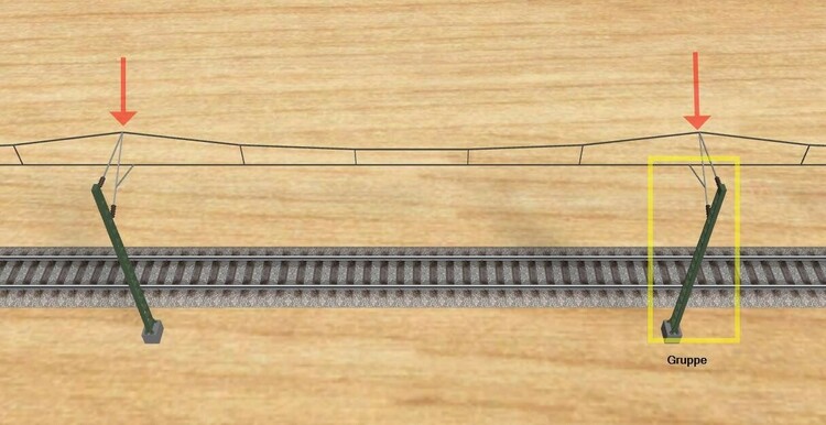

Ich möchte Dir in dieser Hinsicht die zukünftige Arbeit leichter machen. Daher ein erstes Bild, was Dir den Aufbau einer Oberleitung aif freier Strecke zeigt.
Du siehst ersten, welche Art von Auslegern an die Streckenmasten gehören und zweitens, wo die Ausleger mit der Oberleitung verbunden werden.

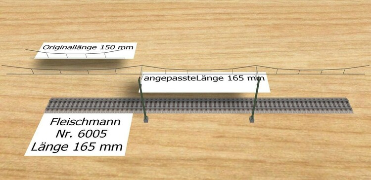

Bei den von Dir genutzten Fleischmann-Gleisen musst Du die Länge der Oberleitung an die jeweilige Gleislänge anpassen. Dazu die nächsten Bilder.
Der fahrdraht im Katalog ist 150 mm lang. Das Gleis Nr. 6001 aber 204 mm ! Du musst also den Fahrdraht über den Eitor auf die gleiche Länge vergrößern. Hier noch ein Bild für ein anderes Fleischmamm-Gleis.

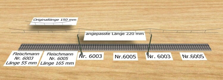

Und hier noch ein Bild für zwei unterschiedlich lange miteinander kobinierte Fleischmann-Gleise.
Und noch der allgemeine Hinweis, dass die Mastabstände in den Innenkurven kleiner sein müssen als in den Außenkurven. Dabei kommt es überhaupt nicht darauf an, ob das schön aussieht oder nicht. Wichtig ist nur, dass der Fahrdraht nicht außerhalb der Schienen verläuft, damit er immer den Stromabnehmer der Lok berühren kann.

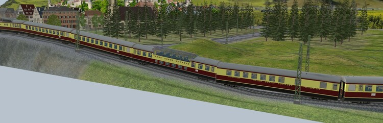

Ganz ehrlich mir langt des jetzt ich hab das jetzt auf der Ingolstadt probiert hab da aber jetzt kein Nerv dazu. Die oberleitungen schauen auf den bildern genauso aus wie diese querträger. Ich werd jetzt da auch ned ewig lang umananda schieben damit die höchsten Punkte am masten sind. Des is jetzt so wies is und fertig !!!! Was glaubt ihr den was des für a Fummelei ist ???? Genauso wie dieser Höhenunterschiede zum Stromabnehmer
Was kann ich denn dafür wenn die Oberleitungen den richtigen Abstand zum Stromabnehmer ned erkennen ??????? Auf der Ingolstadt ist des genauso !!!
Der normale Anlagenbauer nimmt die Oberleitung legt sie im 2 D Modus mittig aufs Gleis und zieht diese halt am Gleis entlang. Und da kann man auch ned sehen wo die obersten Punkte jeweils sind und ob da jetzt ein höhenunterschied ist oder nicht.
Bei der DB 420 die rein flach ausgelegt ist scheinen diese unterschiede nicht zu sein sowie ich es bisher gemerkt hab
Kaum arbeitet man am Berg stimmts nimmer
Aber wie bereits geschrieben im 2D Modus erkennt man gar nix, bis auf die ausrichtung. Am Berg müssen die Modelle doch selber erkennen in welcher höhe in relation zum untergrund sie einrasten müssen und sich dan selbst ausrichten
Es kann doch ned sei das ich da im 3 D Modus wo man kaum was sieht man da ewig lang mit den achsen am Berg umananda ausrichten muss😡😡😡des is ja unzumutbar !!!
