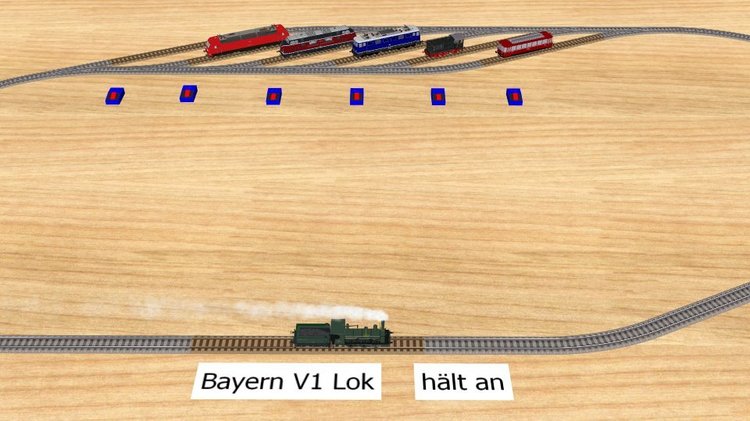

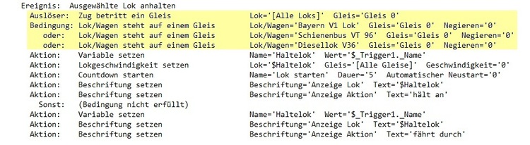

Mehrfachselektion
Hallo, Es geht auch ohne Aktivierung/Deaktivierung von Ereignissen und Ereignisgruppen - auch wenn diese Funktionalität in manchen Fällen sehr nützlich ist. Angenommen, Du möchtest bei den Lokomotiven, die nach obigem Beispiel ausgewählt wurden, dann, wenn diese Bedingung erfüllt ist, die auszuführenden Aktionen von weiteren Bedingungen abhängig machen. Dann führst Du die Aktionen nicht in dieser Ereignisdefinition aus, sondern in einer weiteren Ereignisdefinition vom Typ Countdown. Du ziehst den Countdown als Aktion des ursprünglichen Ereignisses mit Wartezeit 0 auf und stößt damit unmittelbar eine "Folge-Aktion" (ein Folge-Ereignis) an, deren Ausführung Du dann von neuen Bedingungen abhängig machen kannst. Auf diese Weise lassen sich über konkret festgelegte Ereignis-Folgen auch (indirekt , über mehrere Teilereignisse verteilte) kombinierte "Und-Oder-Verknüpfungen" bei den Bedingungen formulieren. Bei den Gleisen kann mein obiger Vorschlag nicht angewendet werden, weil es dort die Auswahl "[Alle Gleise]" beim Ereignis "Zug betritt Gleis" nicht gibt. Ansonsten könnte man wie bei den Loks über die Zusatzbedingung eine Gleisauswahl treffen, und dann die auslösende Lok über die "Auslöser"-Variable ("Auslöser 1:Lok" oder "$_Trigger1._Name") und das zugehörige Blocksignal über eine Objekt-Variablen-Zuweisung ansprechen, ohne dass die entsprechenden Namen explizit "einprogrammiert" werden müssten. Ich hatte zunächst Probleme, Deine Aussage zu verstehen. Aber ich glaube nun zu wissen, was Du meinst: Jeder Lok wird eine Objektvariable "xyz.varName" zugewiesen, wobei "xyz" den Namen der jeweiligen Lok repräsentiert und "varName" die für alle Loks identische Bezeichung dieser Objektvariable ist. In dieser Objektvariable wird für jede Lok ein Wert hinterlegt, aus dem man in der Ereignisdefinition "Zug betritt Gleis" für die Auslöser-Lok entscheiden kann, ob sie angehalten werden soll oder nicht. Die Liste der von mir oben genannten Zusatzbedingungen "Lok/Wagen steht auf einem Gleis" wird dann durch die eine Bedingung "Variable besitzt den Wert uvw" (identifiziert die Lok als solche, die angehalten werden soll) ersetzt, die dann natürlich auch mit weiteren Bedingung mittels "Und" oder "Oder" verknüpft werden kann. Viele Grüße BahnLand

Mehrfachselektion
Hallo Morsdorf, diese Funktion braucht nicht mehr eingenbaut zu werden, da Du sie in der EV bereits verwenden kannst: Wenn Du in der Definition des Ereignisses "Zug betritt Gleis" als Auslöser keine Lok auswählst (Angabe "[Alle Loks]"), sondern die Auswahl über die Zusatzbedingung realisierst, kannst Du dort eine Mehrfach-Selektion definieren, indem Du mittels "Oder"-Verknüpfung alle jene Loks mit der Bedingung "Lok/Wagen steht auf Gleis" einbindest, für welche die Aktionen bei erfüllter Bedingung ausgeführt werden sollen. Zusätzlich kannst Du dann auch noch Aktionen definieren, die bei allen anderen Loks (bei denen die Bedingung nicht erfüllt ist) ausgeführt werden sollen. Ich habe dazu ein kleines Anlagen-Beispiel gebaut, in dem Du das Verhalten nachstellen kannst: Lokgruppen-Steuerung.mbp Mit den einzelnen Schaltern wird die Lok auf dem zugehörigen Harfengleis gestartet. Wenn die Lok zur "ausgewählten Gruppe" gehört, hält sie auf dem unteren Haltegleis an, um nach kurzer Wartezeit weiterzufahren. Andernfalls fährt sie durch, Bitte starte eine weitere Lok stets erst dann, wenn die vorherige Lok bereits wieder in das Harfegleis eingefahren ist. Sonst kommt die von mir ganz einfach gehaltene Weichensteuerung "durcheinander". Viele Grüße BahnLand
