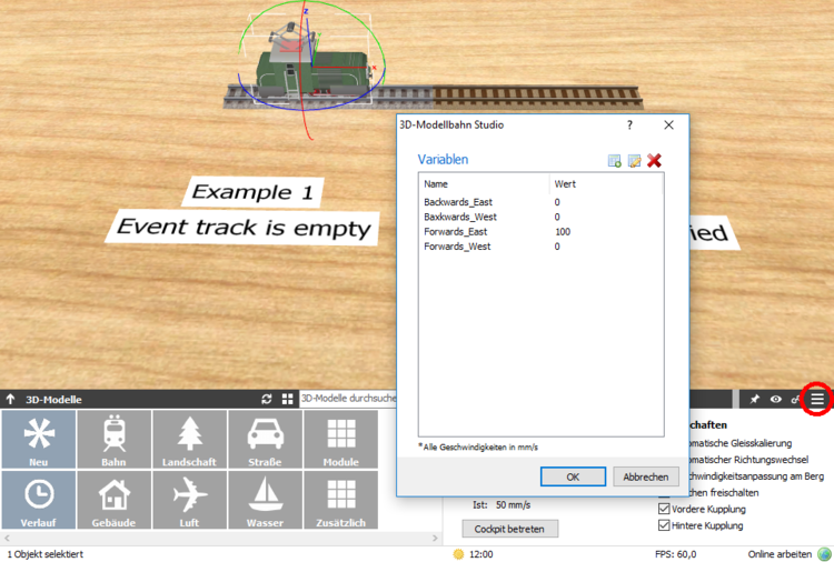

  2. Hallo Schricker47, in meinen Beispielen weise ich den Variablen teilweise die "leere Zeichenkette", als "Nichts" zu. D.h. die Variable wird gelöscht und taucht auch in der Liste der Variablen nicht mehr auf. Dennoch kann die Variable in der Ereignisverwaltung abgefragt werden (auch auf "Nichts", indem man das Feld für den Wert einfach leer lässt). Sie taucht in der Variablen-Liste auch wieder auf, sobald sie wirklich einen Inhalt besitzt. Ich arbeite bewusst auch mit dem "leeren Wert", weil sonst die Liste meiner Variablen noch umfangreicher und unübersichtlicher werden würde, als sie es ohnehin jetzt schon ist. Wen die "Abwesenheit" der Variable, solange ihr kein Wert zugewiesen ist, stört, kann ja stattdessen eine "0" oder ein Leerzeichen (" ") als "neutralen" Wert zuweisen. Dann müssen aber auch die Abfragen, die sich auf die Variable "ohne Wert" beziehen, entsprechend angepasst werden. Viele Grüße BahnLand P.S.: Kann es sein, dass Deine im zweiten Bild gezeigte Variable "IC Schnell" im Namen ein Leerzeichen enthält? Vielleicht ist das der Grund, warum Du sie in der Liste der Varialen nicht siehst. Variablen-Namen dürfen - im Gegensatz zu den Bezeichnungen von Objekten - laut Wiki grundsätzlich keine Leerzeichen enthalten. Anstatt des Leerzeichens kannst Du ja den Unterstrich zur optischen Trennung der Namens-Bestandteile heranziehen.

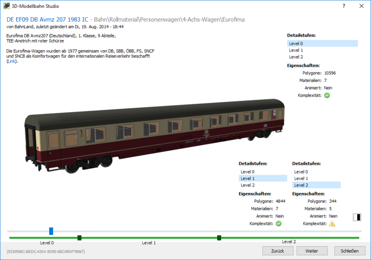

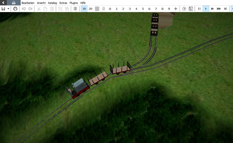

  5. Hallo Koriander, es ist kein Problem, mit Sketchup Fahrzeuge mit sich drehenden Rädern zu bauen. Man muss nicht einmal eine "Animation" dazu schreiben. Es ist also keine händische Nachbearbeitung der aus Sketchup exportierten x-Datei notwendig, solange Du die sich drehenden Räder nicht mit einem Drehgestell kombinieren möchtest. Aber das ist ja bei Autos eher nicht der Fall (). Im Wiki gibt es eine Beschreibung, wie man in Sketchup Gruppen anlegt und bezeichnet, damit sie später im Modellbahn-Studio als zu drehende Räder erkannt und entsprechend "ausgeführt" werden. Viele Grüße BahnLand

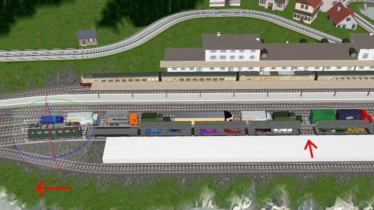

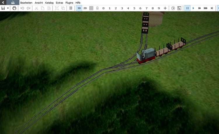

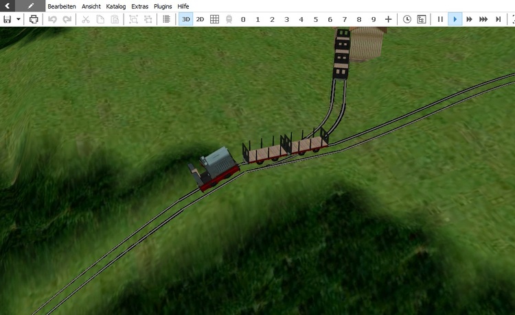

  15. Hallo Schricker47, wie Quackster schon angedeutet hat, wird man zumindest dann, wenn im Zug nur ein "angetriebenes" Fahrzeug vorhanden ist (z.B. bei einer Solo-Lok oder einem Solo-Triebwagen), in vielen Fällen um eine Umschaltung der Geschwindigkeits-Orientierung oder - solange diese im Modellbahn-Studio nicht zur Verfügung steht - um die Steuerung eines Vorzeichenwechsels nicht herumkommen. Denn die Geschwindigkeit eines Einzelfahrzeugs kann zu jedem Zeitpunkt immer nur nach einer Seite ausgerichtet sein (nach vorne oder hinten, aber nicht beides gleichzeitig). Ich kenne diese Meldung nicht. Kannst Du mir ein konkretes Beispiel nennen, wo diese Meldung auftritt? Ich habe vergeblich versucht, diese Meldung herzubekommen: Als Beispiel habe ich zwei Loks mit identischen Namen auf ein Gleis gesetzt und mittels der EV eine Geschwindigkeitszuordnung durchgeführt. Erfolgt die Geschwindigkeitszuordnung über das Gleis ([Alle Loks]), wird diese für beide Loks wirksam, weil sich das MBS nicht für die Loknamen interessiert. Wird bei der Geschwindigkeitszuordnung eine Lok aus der Liste der vorhandenen Loks auswählt, ist sie auch dann eindeutig, wenn es dort mehrere Loks mit demselben Namen gibt (die Lok wird MBS-Intern über eine Objekt-ID eindeutig adressiert). Wählt man in der Lokauswahl-Liste "Benutzderdefiniert" aus und gibt explizit einen Loknamen ein, der auf der Anlage mehrmals existiert, sucht sich das MBS eine der Loks mit diesem Namen selbst aus (Auswahlkriterium ist mir unbekannt), um dieser die Geschwindigkeit zuzuweisen. In allen diesen Fällen findet die Geschwindigkeitszuweisung statt, ohne dass eine Warnmeldung "Lok ist mehrmals vorhanden" ausgegeben wird. Dass der angehängte Teil (zweiter Triebwagen) bei der Geschwindigkeitszuordnung über das Gleis "unberührt" bleibt, lasst darauf schließen, dass dieser sich nicht auf dem "Ereignisgleis" befindet. Sonst hätte er - wie Du im Satz davor geschrieben hast - ebenfalls eine Geschwindigkeitszuordnung erfahren müssen. Ob die beiden Triebfahrzeuge hierbei auf dem "Ereignisgleis" getrennt oder als "Gespann" miteinander gekuppelt sind, spielt dabei keine Rolle. Wenn die Geschwindigkeitszuordnung für eine Diummy-Lok der Länge "0", die mit eine "echten" Lok direkt gekuppelt ist, über das Gleis erfolgt, ist die "echte" Lok gezwungenermaßen mit betroffen, weil sie dann zwangsläufig mit auf demselben Gleis steht oder zumindest etwas in dieses hinein ragt (das genügt, um von der Steuerung über das Gleis "erfasst" zu werden). Es wird Dir also in diesem Fall nichts anderes übrig bleiben, als bei der Einfahrt in das Brems- oder Haltegleis über das Ereignis "Zug betritt Gleis" und die "_Trigger1"-Variable den Namen der (in diesem Fall angetriebenen) Dummy-Lok zu bestimmen, und dann die Geschwindigkeitszuordnung am Haltegleis bei sich öffnendem Signal über den "gemerkten" Namen der Dummy-Lok vorzunehmen. Summa summarum: Du wirst in die Ereignisverwaltung so oder so etwas Aufwand hineinstecken müssen, um etwas komplexere automatische Zugsteuerungen realisieren zu können. Viele Grüße BahnLand
  16. Hallo EASY, Du bist ja schneller als die Polizei erlaubt. So kann man den Trenner individuell konfigurieren und - wenn man möchte - sogar als "Sequenz-Beschreibung" verwenden. Vielen Dank für den schnellen Vorschlag, der mir sehr gut gefällt. Viele Grüße BahnLand

  21. Hallo Schricker47, das ist nicht ganz richtig: Wenn Du zwei Loks im selben Zug, die entgegengesetzt ausgerichtet sind und auf demselben "Steuergleis" stehen, über dieses Gleis eine Geschwindigkeit zuweist, siehst Du deshalb keine Reaktion, weil sich die entgegengesetzt wirkenden Geschwindigkeiten beider Loks gegenseitig aufheben. Du kannst das sehr leicht nachvollziehen, indem Du, nachdem Du die Geschwindigkeitszuweisung durchgeführt hast, und sich offenbar "nichts rührt", bei beiden Loks das Eigenschaftsfenser betrachtest. Dort siehst Du die zugeordnete Geschwindigkeit jeder Lok sowohl als Soll-Geschwindigkeit als auch als Ist-Geschwindigkeit angezeigt. Wenn die Geschwindigkeiten beider Loks nach "außen" gerichtet sind, und Du bei einer Lok (in deren Eigenschaftsfenster) die Kupplungen deaktivierst, wirst Du sehen, dass die Loks nun auseinander fahren, ohne dass Du ihnen zwischenzeitlich nochmals eine Geschwindigkeit zugeordnet hast. Es ist nämlich immer noch die ursprüngliche Geschwindigkeitszuordnung wirksam. Es ist ja bei Dir Absicht, dass bei Deiner Dampflok mit hinten angekuppelter Dummy-Lok beide Ausrichtungen entgegengesetzt sind (sonst würde ja die Dummy-Lok in dieselbe Richtung wie die ursprüngliche Lok fahren). Damit hier die "Komposition" auch wirklich los fährt, musst Du dann, wenn die Geschwindigkeitszuordnung über das Gleis erfolgen soll, darauf achten, dass immer nur eine der beiden "Loks" auf dem "Steuergleis" steht. Wenn Du die Loks dagegen nicht über das Gleis, sondern über deren Namen ansprichst, hast Du dieses Problem nicht, da dann nur die "direkt angesprochene" Lok auf die Geschwindigkeitszuordnung reagiert. Viele Grüße BahnLand

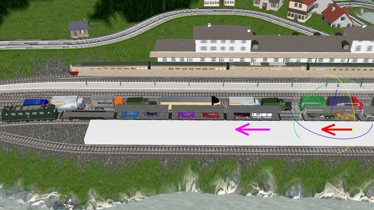

  24. Hallo Schricker47, wenn ich Dich richtig verstehe, möchtest Du die (heute nicht existierende) Funktion "positive Geschwindigkeit zuordnen, aber bisheriges Vorzeichen beibehalten" verwenden, aber eben ohne den Nachsatz selbst hinzuzufügen (Vorzeichen soll implizit aus dem "Gedächnis" übernommen werden). Dies bedeutet aber, dass Du einen "Wendebefehl" benötigst, mit dem Du der Lok sagen kannst, dass sie ab jetzt in die andere Richtung, also mit dem anderen Vorzeichen fahren soll. Genau das habe ich aber mit der obigen Frage an Neo beschrieben. Solange Neo diese Funktion im Modellbahn-Studio nicht implementiert hat, wird Dir nichts anderes übrig bleiben, als die Geschwindigkeit beim Eintritt in das betrachtete Gleis mit Vorzeichen abzufragen und dieses deiner neuen Geschwindigkeit (im Betrag) hinzuzufügen. Bei meinem "Erstlingswerk" im Modellbahn-Studio "20-Zug-Analage (Betrieb)" (im Katalog-Verzeichnis "Mittlere Anlagen") habe ich ebenfalls darauf geachtet, dass die Züge immer mit "positiven" Geschwindigkeiten gefahren wurden. Dadurch hatte ich aber die Einschränkung, dass bei Wendezug-fähigen Zugkompositionen (Triebwagen und Wendezüge) jeweils an jedem Zugende eine Lok oder ein "MBS-seitig motorisierter" Steuerwagen vorhanden sein mussten. Bei einem Fahrtrichtungswechsel wurde dann einfach das Fahrzeug, das angetrieben werden sollte, gewechselt (die Geschwindigkeit wurde stets dem Fahrzeug, das in Fahrtrichtung führte, zugeordnet). Ein Sonderfall waren die Lok-bespannten Züge, die in meinem Kopfbahnhof einen Lokwechsel benötigten. Hier fährt die "neue" Lok immer "rückwärts" (also grundsätzlich mit negativer Geschwindigkeit) an den Zug, und die abgekuppelte Lok fährt entsprechend "rückwärts" aus dem Kopfbahnhof heraus. Auf dem Bereitstellungsgleis (anstelle einer Drehscheibe) werden die Loks dann "unsichtbar gewendet", sodass die Orientierung der Loks im Kopfbahnhof immer korrekt ist. So haben die Zugloks sowohl der in den Kopfbahnhof einfahrenden als auch der ausfahrenden Züge immer eine positive Geschwindigkeit. Die negative Geschwindigkeitszuordnung bei den Rangierfahrten ist auch immer "fest vorgegeben", sodass es in der Ereignisverwaltung keiner diesbezüglichen Abfragen bedarf. Der gravierende Nachteil dieser "Methode" besteht jedoch darin, dass ich für diese Züge nur "symmetrische" Lokomotiven einsetzen kann, da die anderen Loks nicht "unsichtbar" gewendet werden können. Bei der Verwendung einer Drehscheibe hast Du dieses letztgenannte Problem nicht. Wenn Du Deine in den Kopfbahnhof einfahrenden Loks grundsätzlich über die Drehschreibe wendest, bevor Du sie wieder vor einen im Kopfbahnhof stehenden Zug spannst, kannst Du ebenfalls alle Züge mit "positiver" Geschwindigkeit fahren lassen. Du kannst dann nur keine der im Modellbahn-Studio vorhandenen Loks um 180° gedreht vor den Zug spannen. Übrigens: Vor einem Zug "verkehrt herum" angekuppelte Dampfloks gab es in der Realität sehr wohl - auch Damofloks mit Schlepptender. Denn nicht in allen Endstationen, die von Dampfloks angefahren wurden, gab es eine Drehmöglichkeit. Da musste die Lok dann halt für die Rückfahrt eben "anders" herum vor den Zug gespannt werden. Deshalb waren die Kohlentender im oberen Teil auch schmäler als die "normale" Fahrzeugbreite, damit die Lokführer bei Rückwärtsfahrt am Kohlenkasten des Tenders vorbei auf die Strecke schauen konnten (gilt sowohl für die Schlepptender als auch für die angebauten Kohlenkästen der Tenderloks). Viele Grüße BahnLand
  25. Hallo Schricker47, allein mit dem Geschwindigkeits-Betrag fängst Du nichts an. Du benötigst auch die Richtung. Und die wird eben durch das Vorzeichen repräsentiert. Wenn ich Dich richtig verstanden habe, würdest Du gerne den Zug immer mit positiver Geschwindigkeit vorwärts fahren lassen, unabhängig davon, mit welcher Orientierung die Lok vor dem Zug steht. Dann müsste man aber die Lok (oder den Triebkopf oder den "angetriebenen" Steuerwagen) mit einem "Fahrtrichtungsschalter" versehen, der die Ausprägung des Vorzeichens an der Lok gegebenenfalls umdreht. Das würde in der Tat die Realisierung der Ereignisverwaltung für Züge mit beliebiger Lok-Ausrichtung einfacher machen. Allerdings müsstest Du trotzdem an jeder Lok zumindest einmalig bestimmen, was gerade "hinten" und "vorne" ist, und gegebenenfalls den Fahrtrichtungsschalter bedienen, damit die Lok mit "positiver" Geschwindigkeit auch wirklich in die richtige Richtung losfährt. Und du müsstest Dir die eingestellte "positive" Fahrtrichtung abgestellter Loks, deren Orientierung nicht eindeutig durch einen angehängten Zug ersichtlich ist, merken. Also ganz würdest Du um die "Vorzeichen-Behandlung" (das Umlegen des Fahrtrichtungsschalters ist ja im Prinzip nichts Anderes) auch dann nicht herum kommen, wenn es diesen Fahrtrichtungsschalter bereits gäbe. Frage an Neo: Wäre es mit überschaubarem Aufwand möglich, einen solchen "Fahrtrichtungsschalter" für angetriebenes Rollmaterial im Eigenschaftsfenster zur Verfügung zu stellen, mit dem einfach die Orientierung des Fahrzeugs umgedreht wird, und der dann auch von der Ereignisverwaltung aus umgeschaltet werden könnte? Viele Grüße BahnLand
