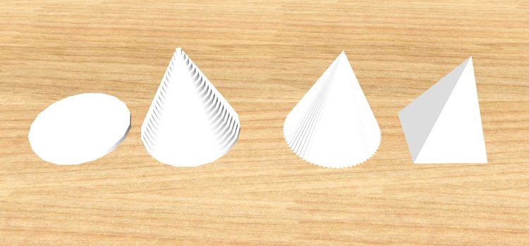

  24. BahnLand antwortete auf fexs Thema in Modelle
    Hallo zusammen, bei der Nutzung von Sketchup brauchen gewölbte Flächen zum Belegen mit einer Textur nicht unbedingt in ihre Einzelteile zerlegt zu werden. Ich habe hier mal ein kleines Beispiel gebastelt und die gewölbten Flächen mit einer Multitrextur belegt. Ich zeige den Aufbau des Modells vom Punkt "0" an, damit jeder versuchen kann, es nachzubauen, und hierbei mit den verwendeten Methoden vertraut wird: Zuerst wird als "Grundfläche" ein Kreis gezeuchnet (ich habe in der Button-Leiste den ausgewählten Funktions-Button immer violett eingerahmt). Danach wird die erzeugte Kreisfläche nach oben gezogen, wodurch ein aufrecht stehender Zylinder entsteht. Auf der Zylinder-Oberfläche habe ich nun zwei Hilfslinien parallel zu den horizontalen Achsen positioniert, die sich im Schnittpumkt der z-Achse mit der oberen Kreisfläche des Zylinders schneiden. Ausgehend von diesem Hilfslinienkreuz wird ein weiterer Kreis gezeichnet, dessen Radius etwas kleiner ist als jener des Zylinders. Auch diese Kreisfläche wird nach oben gezogen, wodurch ein weiterer (schmälerer) Zylinder entsteht. Auf der neuen oberen Fläche platziere ich wieder eine Hilfslinie, über der ich einen Kreisbogen erzeugen möchte. Hierzu werden zuerst der Kreisbogen-Button zur Auswahl der Funktion und danach die beiden Schnittpunkte der Hilfslinie mit dem oberen Zylinderkreis angeklickt. Danach fährt man mit der Maus von der Mitte der oberen Kreisfläche entlang der blauen z-Achse nach oben, wobei der Halbkreisbogen sichtbar wird. In der gewünschten Höhe klickt man die Maustaste, wodurch der Kreisbogen über der Kreisscheibe fixiert wird. Durch das Einziehen von Linien mit dem "Bleistift" entlang der Hilfsline und der z-Achse wird der Kreisbogen "gefüllt" und in zwei Hälften geteilt. Der hintere Bogen des senkrecht stehenden Halbkreises wird nun markiert und gelöscht, wodurch auch jener Teil der Halbkreis-Fläche verschwindet. Nun wählt man in der Button-Leiste den Funktions-Button "Folge mir" aus und bewegt die Maus (ungedrückt) auf die verbliebene Viertelkreis-Fläche zurück, bis diese durch eine gepunktete Fläche als "ausgewählt" erscheint. Nun drückt man die linke Maustaste, hält diese gedrückt und fährt entlang der Zylinder-Kreislinie einmal rund herum, bis sich die dadurch entstehende Kuppel geschlossen hat. Dann lässt man die linke Maustaste wieder los. Man muss da erst einmal ein bisschen herumprobieren, bis das klappt, aber hat man den "Dreh" um die Kreislinie heraus, ergibt sich die Kuppel fast ganz von selbst. Nachdem man die Maustaste losgelassen hat, wird deren "Außenhaut" automatisch geglättet, sodass man tatsächlich eine "Halbkugel" erkennt. Jetzt fehlt nur noch eine Texturierung der meist gewölbten Flächen. Hiezu legen wir hinter dem Modell eine senkrechte rechteckige Hilfsfläche an von der aus wir die Mantelfläche des unteren Zylinders mit einer Textur belegen wollen. Die Hilfsfläche sollte aus der Draufsicht gesehen den Zylinder komplett überlappen. Wir definieren nun im Fenster "Materialien" ein neues Material und lesen die zu verwendende Textur (hier eine "Multitextur" mit unterschiedlichen Teilflächen) ein. Anschließend können die Werte für die horizontale und vertikale Ausdehnung modifiziert werden, um die Größe und Verzerrung der Textur an die aktuellen Anforderungen anzupassen. Solange das hier sichtbare Kettensymbol "intakt" ist, bleibt das Verhältnis von Breite und Höhe immer konstant. Wenn man also einen der beiden Werte modifiziert, ändert sich der andere Wert immer automatisch mit. Man kann diese feste Relation aufbrechen, indem man auf das Kettensymbol klickt. Es "zerbricht" dann, und man kann fortan die Breite und Höhe der Textur separat einstellen. Mit einem weiteren Klick auf das Kettensymbol wird dieses wieder "ganz", und die nun eingestellten Werte werden wieder nur in der nun bestehenden (neuen) Relation geändert. Mit dem Farbeimer trägt man nun die Textur auf die Hilfsfläche auf. Klickt man nun die Fläche mir der rechten Maustaste an, erscheint ein Kontext-Menü, über das man die aufgetragene Textur nachträglich anpassen kann. Wählt man den Menüpunkt "Position" aus, wird die Textur als Parkettiierung über der bemalten Fläche angezeigt. Man kann nun die Textur einfach mit der Maus verschieben. Durch ziehen der (hier gerade nicht sichtbaren) grünen Reißzwecke dehnen, stauchen und drehen oder - nach erneutem Drücken der rechten Maustaste - die Textur in festen 90°-Schritten drehen. Klickt man mit der Maus auf einen Bereich außerhalb der sichtbaren Parkettierung oder klickt auf einen Funktionsbutton, wird die aktuelle Textur-Position auf die Fläche übernommen, und die Anzeige der Parkettierung verschwindet wieder. Nun muss die Textur von dieser Hilfsfläche auf die gewölbte Mantelfläche des unteren Zylinders übertragen werden, wobei zwei verschiedene Varianten möglich sind: Man kann die Textur entweder von der Hilfsfläche auf jeden Punkt der Mantelfläche projizieren (jeder Punkt der Mantelfläche bekommt genau die Farbe jenes Punktes der Hilfsfläche zugewiesen, der mit einer vom Punkt der Mantelfläche ausgehenden zur Hilfsfläche senkrechten Linie getroffen wird - das ist die Projektion), oder man legt die Hilfsfläche "einfach" über die Mantelfläche drüber (sie wird auf die Mantelfläche "aufgerollt"). Für die erste Variante wird in dem mit der rechten Maustaste über der Hilfsfläche aufgeklappten Popup-Menü die Eigenschaft "Projiziert" aktiviert. Danach wählt man in der Button-Leiste den Farbeimer aus und drückt danach die <alt>-Taste. Hierbei wird der Mauszeiger vom Farbeimer-Symbol in ein Pipetten-Symbol umgwandelt. Mit gedrückter <alt>-Taste wird nun mit der linken Maustaste die Hilfsfläche angeklickt, um die Textur "aufzunehmen". Nun wird die <alt>-Taste losgelassen, und die "Pipette" wird wieder zum "Farbeimer". Hiermit klickt man nun auf die Mantelfläche des unteren Zylinders an, der hierdurch die Textur der Hilfsfläche in projizierter Form annimmt. Dass die Textur projiziert ist, erkennt man im obigen Bild insbesondere daran, dass die geraden Diagonallinien der Hilfsfläche auf der Zylinderfläche gebogen sind und "beidseitig" nach "hinten" ansteigen. Bei der anderen Variante darf die Eigenschaft "Projiziert" nicht aktiviert sein! Ansonsten ist die weitere Vorgehensweise die gleiche wie vorher: In Button-Leiste Farbeimer-Funktion auswählen, mit <alt>-Taste "Pipette" erzeugen und Textur aus Hilfsfläche aufnehmen, mit losgelassener <Alt>-Taste und wieder vorhandenem Farbeimer-Symbol Textur auf Mantelfläche des Zylinders auftragen. Anders als bei der vorherigen Methode sind die Linien auf der Zylinder-Oberfläche jetzt durchgehend konstsant von links oben nach rechts unten geneigt. Allerdings gibt es jetzt "naturgemäß" eine "Nahtstelle", an der die Textur "auf sich selbst" trifft. Diese Nahtstelle ist durch das "Aufrollen" der Textur bedingt. Wenn diese "Kante" stört, sollten nur solche Texturen verwendet werden, bei welchen durch eine geeignete Größenanpassung der Veratz an der Schnittstelle ausgeglichen werden kann (sollte bei dieser speziellen Textur möglich sein), oder bei welchen die Kante "nicht auffällt". Für die Texturierung aller anderen Oberflächen legen wir eine weitere horizontale Hilfsfläche unterhalb der Modells an. Auch hier sollte die Hilfsfläche bei der Draufsicht komplett überstehen. Auch auf diese Hilfsfläche legen wir jetzt unsere Multitextur und passen die Größe wie oben beschrieben an die Hilfsfläche an. Hier sieht man nun die grüne Reißzwecke, die, wenn sie genau in Richtung der blauen Linie verschoben wird, nur die Größe der Textur verändert. Wird sie dagegen nach der Seite verschoben, dreht sich die Textur entsprechend mit zur Seite. Wir wollen nun die Kuppel mit der "Lampe" aus der Multitextur "einfärben" und stellen dazu wieder die "Projektion" ein. Danach gehen wir wieder wie oben vor: Farbeimer-Funktion auswählen, mit "<alt>-Pipette" Textur aus Hilfsfläche aufnehmen und mit Farbeimer (ohne <alt>) die Kuppel "bemalen". Jetzt fehlen nur noch der obere Zylindermantel und die horizontale Stufenfläche. Beide sollen in einem einheitlichen Grau eingefärbt werden, welches sich ebenfalls als Teilfläche auf der Multitextur befindet, und nun über eine neue Positionierung auf der Hilfsfläche platziert wird. Auch jetzt muss die Textur noch einmal nei mithilfe der Pipette ausgewählt werden, weil sonst die Textur in ihrer alten Position übertragen würde. Je ein Klick auf die obere Mantelfläche und auf die "Terrasse" genügen, um den "Rest" des "Leuchtturms" einzufärben. Dies funktioniert auch für Flächen, die senkrecht zur Hilfsfläche stehen, sodass auch der obere Zylindermantel hierdurch erfolgreich eingefärbt werden kann. Jetzt brauchen nur noch die Hilfsflächen entfernt zu werden, und fertig ist das Modell. Ich habe für dieses Modell einmal die Bauzeit gestoppt, wobei ich allerdings auf eine fertige Multitextur zurückgegriffen habe. Es waren knapp 11 Minuten. Viel Spaß beim "Nachbauen" und Übertragen auf "eigene Ideen" wünscht BahnLand
