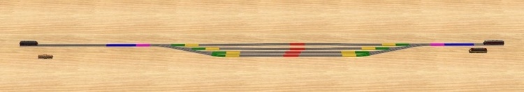

  23. Hallo Schlagerfuzzi, viele Wege führen nach Rom . Bei meiner Abbrems-Methode (siehe hier) verwende ich ebenfalls einen Countdown. Allerdings bremse ich in zwei Stufen ab: Zunächst gibt es in "hinreichendem" Abstand zum Haltegleis ein Bremsgleis mit beliebeiger Länge (oder Kürze), das ich nur benötige, um ein "Zug-betritt-Gleis"-Ereignis zu bekommen. Ab da wird der Zug über eine Countdown-Schleife langsam abgebremst, bis er eine bestimmte Annäherungsgeschwindigkeit für das Haltegleis erreicht hat. Beim Einfahren in das Haltegleis wird der Zug dann in einer weiteren Countdown-Schleife weich auf "0" abgebremst. Die erste Countdown-Schleife bremst Züge mit unterschiedlichen Einfahr-Geschwindigkeiten auf die (für alle Züge gleiche) "Annäherungsgeschwindigkeit" ab, sodass im Haltegleis alle Züge (unabhängig von ihrer Ausgangsgeschwindigkeit vor der Einfahrt in das Bremsgleis) an derselben Stelle zum Stehen kommen. Der "hinreichende" Abstand des Bremsgleis-Anfangs zum Haltegleis muss so groß gewählt sein, dass auch der schnellste Zug auf die Annäherungsgeschwindigkeit abgebremst wurde, bevor er das Haltegleis erreicht. Sollte der Abstand zwischen Brems- und Haltegleis zu kurz gewählt worden sein, sodass "zu schnelle" Züge bei der Einfahrt in das Haltegleis noch nicht auf die Annäherungsgeschwindigkeit herunter gebremst wurden, funktioniert der oben referenzierte Mechanismus trotzdem, weil das Abbremsen auf "0" bei jeder "Eintrittsgeschwindigkeit" in das Haltegleis wirkt. Nur kann des dann sein, dass der Zug über das Haltegleis und das Signal hinaus fährt, bevor er zum Stehen kommt - es sei denn, er wird gegen das "Überfahren" durch ein Sperrgleis abgeblockt. Aber wie gesagt: Es gibt viele Lösungswege, die zum selben Ziel führen. Suche Dir einfach denjenigen aus, der Dir am besten zusagt. Viele Grüße BahnLand
