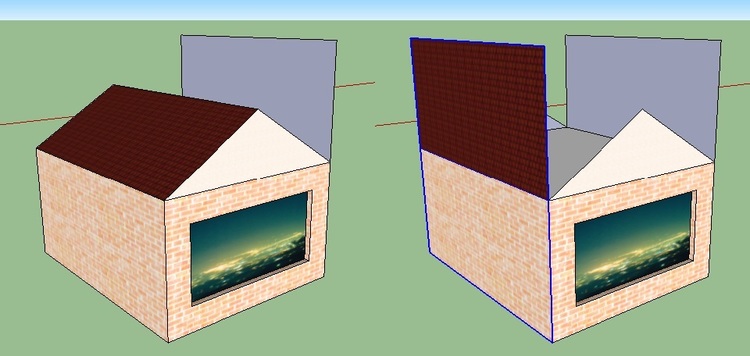

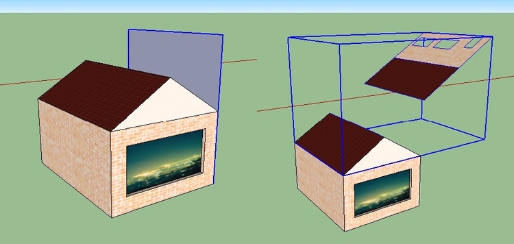

Hallo Michael, da habe ich bei meinem Beitrag wohl "geschlafen". Steffen hat es richtig erkannt: Ich hätte nicht die "Optimierung", sondern die "Flächenauswahl" umrahmen sollen - was ich im Text ja eigentlich auch beschrieben habe. Sorry für die falsche Umrahmung (Du kannst die "Optimierung" trotzdem eingeschaltet lassen). Viele Grüße BahnLand -

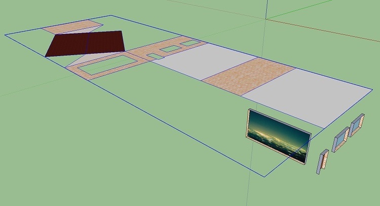

Hallo Michael, hast Du bei den Einstellungen des DirectX-Exporters die Eigenschaft "optimiert" ausgewählt? Hiermit verhinderst Du im Gegensatz zur alternativen Einstellung "standard", dass im Sketchup-Modell nicht explizit bemalte Flächen mit in die Modell-Generierung übernommen werden. Da in den meisten Fällen immer nur eine Seite einer Fläche mit einer Farbe oder einer Textur belegt wird, kannst Du mit der Einstellung "optimiert" gegenüber der Einstellung "standard" die Anzahl der vom Modellbahn-Studio zu bearbeitenden Polygone um bis zu 50% reduzieren. Viele Grüße BahnLand -

Hallo Frank, Sketchup mag zwar mehr Polygone erzeugen (ich kann das nicht beurteilen, weil ich mich mit Blender nicht auskenne), aber die "überflüssigen" Polygone (die nicht explizit vom Modellbauer mit einer Textur oder Farbe belegt wurden) werden durch den DirectX-Exporter erkannt und (bei entsprechender Wahl der Einstellungen) ignoriert. Damit reduziert sich die Anzahl der aus dem Sketchup-Modell in die x-Datei übernommenen Polygone auf das theoretisch mögliche Minimum (habe ich bei diversen Sketchup-Modellen durch händische Auszählung überprüft). Es ist also nicht möglich, die Anzahl der Polygone mit Blender gegenüber Sketchup im Zusammenspiel mit dem DirectX-Exporter noch weiter zu reduzieren. Viele Grüße BahnLand
