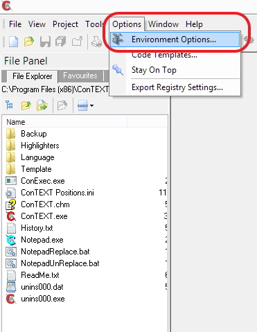

Hallo Kutscher, ... meinst Du das Programm "ConText" mit deutscher Oberfläche? ... dann erscheint noch eine Meldung auf englisch, daß beim nächsten Programmstart die Änderung der Sprache ausgeführt wird... Gruß EASY
