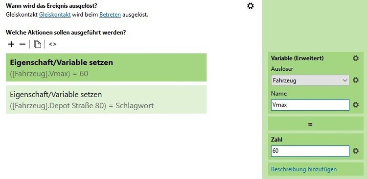

Schlagwort und Variable über Gleiskontakt setzen
Hallo Hermann, das kannst du mit dem Befehl "Variable/Eigenschaft setzen" tun da du sowohl das Objekt als auch die Variable angeben musst, benötigst du die erweiterte Variable Achte beim Auslöser (für die Angabe des Zielobjekts) bitte darauf, von "Gleiskontakt" auf "Fahrzeug" umzuschalten! Das Schlagwort (für den zweiten Befehl) findest du über das Zahnrad unter den Typen. Viele Grüße Götz
