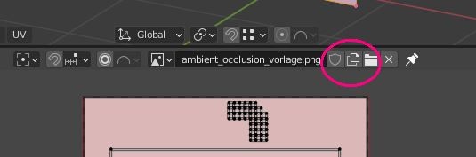

    Hallo Toni 1. geh in UV Editor, links Textur, rechts Tank, exakte Frontansicht mit NumBlock 3 2.selektiere die Seitenwände (und nur diese) mit ALT LMB an Edge zwischen 2 Seiten das selektiert alle Seiten rundum außer Deckel 3. Mit U (Cylinder Projection) bekommst du das Rundum Netz direkt auf die Textur (eventuell etwas verschieben oder skalieren im UV Editor). 4. Zum Schluss noch ein Smooth drauf inklusive Restriktionen durch Autosmooth (sonst sind alle Kanten gesmooth't, das wollen wir am Deckel aber nicht), das wars. lg max
