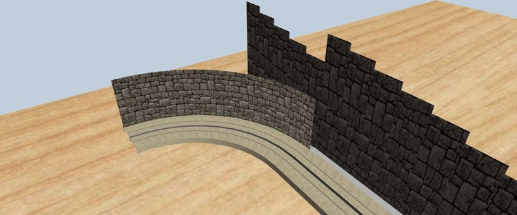

  14. ...und dann schau Dir dieses Beispiel nochmal an. Hier habe ich ohne irgendeine andere Zwischenoperation (5*18=90) fünf Wechselkulissen direkt verwendet, auf Skalierung 0.1 runtergesetzt und den oben berechneten Radius von 115 nun *10, also 1150 mit Winkel 18° eingegeben. Werden sie jetzt texturiert, sieht es schon viel hübscher aus. Da kannst Du nun auch viel einfacher noch einen Seitenstreifen dazwischen machen. Mußt nur die 1150 dann anpassen. Gruß Andy seitenwand2.mbp

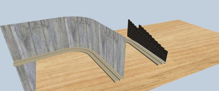

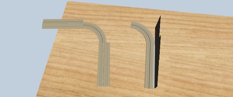

  15. Hallo MX, wir brauchen dafür Extraschienen. Die legen wir so, dass ihre Mitten genau über dem Aussenradius liegen. Wenn Du jetzt die geraden Gleise anlegst, wie in Bild 1, dann ein Kurvenstück nimmst und es mit flexiblem Biegen versuchst einzupassen, wirst Du Dich wundern, dass es vom Radius nicht hinkommt. Das liegt daran, dass man eine Kurve durchaus unterschiedlich einpassen kann, und die Wichtung der Splinewinkel nicht einstellbar ist. Aber es geht anders: Du erhältst die Breite der Fahrspur aus dem geraden Stück, die Info sagt 35mm. D.h. das Kurvenstück muß von der Geometrie angepasst werden. Lg/Rad = 97,5 plus halbe Straßenbreite 17,5 = 115. Eintragen unter Bearbeiten. Jetzt alle drei Stücke anwählen, und dann 'Ersetzen' wählen (alle wählen: nein!): Landschaft->Hintergründe->Wechselkulisse Die vordere steht leider falsch rum, umdrehen. Jetzt sind sie recht hoch, kannst Du ggf. in den Boden schieben (erst jetzt 'Einrasten' ausschalten). Und dann Material drauf. Leider läßt sich die Textur dann, anders als bei der Ebene, nicht skalieren. Vielleicht kommt noch eine bessere Lösung. Gruß Andy p.s.: ggf. legst Du vorher auf ähnliche Art noch einen Seitenstreifen dazwischen. Dafür empfehle ich den separaten Seitenstreifen neben 'einspurige Fahrbahn'. Der ist auch als Spline ausgelegt. seitenwand.mbp
