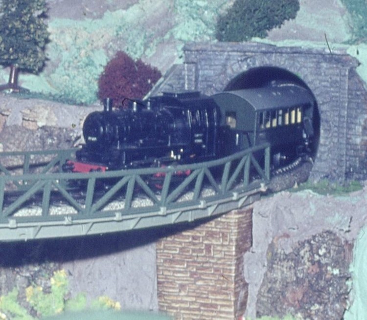

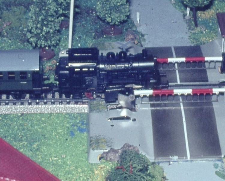

Das sehe ich so jetzt zum ersten mal. Wie es aussiehtr, sollte DIESE 89.0 mit im Modell möglich sein. Ich dachte bisher immer, die 89er hätte 4 Achsen.
Das 4-achsdige "Familenmitglied" ist die BR 81. Hier die 3 Baureihen im direkten Vergleich:
BR 80 (https://upload.wikimedia.org/wikipedia/commons/e/ec/80_014_von_Liesel_bestellt.jpg)
BR 89.0 (https://upload.wikimedia.org/wikipedia/commons/5/53/089_008.jpg)
BR 81 (http://www.mobadaten.info/MoBaDatenInfo/images/thumb/8/86/FLM_4082.jpg/800px-FLM_4082.jpg)
Hallo Freunde,
nach diesen Fotos hätte ich schwören können, dass es doch die 81 ist. Falsch! Oder ist es doch noch eine ganz andere? Man sieht auf keinem Foto die Bezeichnung scharf.
Notfalls muß ich mich zu den Kartons durchwühlen.
Grüße Andy
Hallo @Andy,
vor 6 Minuten schrieb Andy:
Eindeutig "nur" 3 Achsen, also definitiv die 80 oder 89, was ich nicht erkennen kann, ob sie neben dem Kessel die Wasserkästen hat?
Reinhard
Ich habe gerade mal nachgeschlagen. Es wird die 89 sein, denn die 80 wurde erst 1988 von Märklin gebaut, wenn ich's richtig verstehe. Die 89 gibt es in zig Varianten seit den 50er Jahren. Das käme hin. 9_9

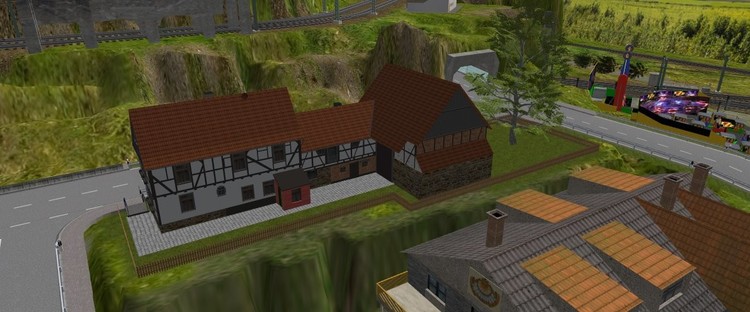

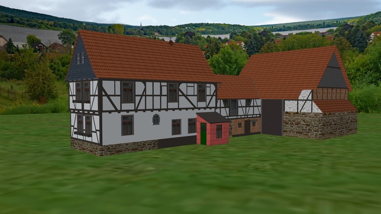

Guten Abend,
hier nun die Final-Version vom "Fachwerkhaus Peter". Als Entwurf zu finden unter der
Content ID 8F86B148-ED0A-4689-84D0-F37EC59883FF
Nun warte ich auf Meldung von @Plutoli, ob ich das Teil unter dem Namen veröffentlichen darf. Bis dahin muss ich noch ein-zwei LOD bauen ;)
Reinhard
Jetzt war ich etwa 2 Wochen mal nicht hier und dann das. Der Reinhard hat es tatsächlich geschafft und mein Anwesen in ein Modell umgewandelt. Ich bin einfach nur fasziniert davon. Die Umsetzung ist hervorragend gelungen und steht dem Original in nichts nach. Klasse. Und was das Beste ist, jetzt sehe ich meine Scheune auch endlich mal richtig von der Südseite. Im Original steht da ja das Haus des Nachbars direkt dran. :D
Reinhard, ich würde mich freuen, wenn das Haus im Katalog aufgenommen wird und auch anderen ebenso eine Freude bereitet wie mir. :)
Danke für die supertolle Arbeit
Liebe Grüße
Peter
Hallo @Plutoli, hallo Modellbahnfreundinnen und -freunde,
nach Veröffentlichung durch @Neo steht das "Fachwerkhaus Peter" unter Gebäude --> Landhäuser zur Verfügung.
Reinhard

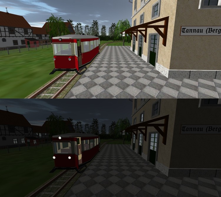

Guten Abend,
was macht man, wenn man das Gestänge der BR 80 "nicht mehr sehen kann" und zur Abwechselung kein "Fachwerkhaus Peter" mehr hat? Ja klar, da sind noch viele weitere Projekte in meiner Schublade. Aber ich habe mir was weiteres vorgenommen:
Der technische Standard hat sich auch im Laufe meiner kurzen Modellbau-Zeit weiterentwickelt. Also werde ich alle meine Modelle "aufrüsten" und erneut hochladen. Dazu gehören u.a. schaltbare Innenbeleuchtungen, schaltbare Pantografen, schalbare Scheinwerfer und Rücklichter (inklusive "aus"), dazu einige Korrekturen, wie einige korrekte LOD`s oder z.B. die MAN-Schienenbusse, deren 2x1 Achse auch in Drehgestelle gehören und, und und...
Mit dem GHE T1 habe ich mal begonnen: die Türen lassen sich nun öffnen, die Innenbeleuchtung einschalten und die Scheinwerfer vorn wie hinten von "aus" auf weiß oder/und rot umschalten.
Ich habe auch versucht, die Innenbeleuchtung mit "_LC" anstelle "_LS" zu realisieren. Leider ist das Ergebnis ernüchternd, weil auch bei der Verwendung von "_LC" die Figuren im inneren und sogar die eigentlich integrierten Sitzbänke dunkel bleiben. Also bleibt es bei der Innenbeleuchtung erstmal weiterhin bei "_LS"-Objekten, aber sie sind ein- und ausschaltbar.
Hiermit an @Neo die erneute Bitte um Freigabe.
Da ich doch schon das eine oder andere Modell gebaut habe, muss doch schon einiges korrigiert bzw. dem neuesten technischen Stand angepasst werden, also auch wieder eine langwierige Aufgabe.
Reinhard

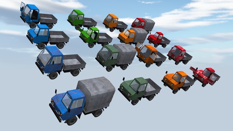

Guten Abend,
die Multicar M25 sind "modernisiert". Sie haben nun Animationen für die Türen, Licht und Blinklicht. Auch der Kofferaufbau ist nun als Animation enthalten, damit entfallen 50 Prozent der Variationen.
Hiermit die Bitte an @Neo um erneute Freigabe.
Reinhard

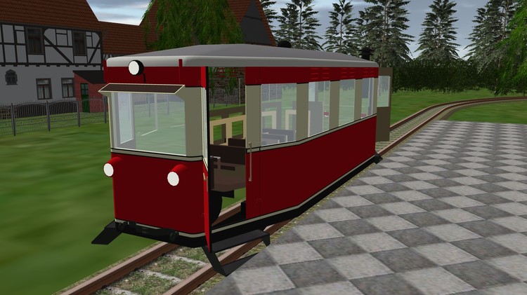

Guten Abend,
den GHE T1 habe ich noch einmal verändert und erneut hochgeladen (hiermit die Bitte an @Neo um erneute Freigabe). Was ist passiert?
Die Umrüstung auf einschaltbare Innenbeleuchtung ergibt neue - ungeahnte - Herausforderungen. Wie bereits an anderen Stellen u.a. von @BahnLand beschrieben, wird ja nicht wirklich die Innenbeleuchtung eines Fahrzeugs eingeschaltet, sondern das Objekt "Innenraum" (oder wie immer man das nennen mag) wird dupliziert und mit dem Präfix "_LS" versehen. Als "_LS"-Objekt leuchtet dieses nun (auch nachts). Nun wird in einer Animation aus 2 Frames das Objekt "Innenraum" soweit verkleinert, dass man es z.B. in einer SItzbank "verstecken" kann, gleichzeitig wird das Objekt "_LS_Innenraum" welches bisher in der Bank "versteckt" war, wieder auf 1 vergrößert. Somit entsteht der Eindruck, dass das Innenlicht eingeschaltet wurde.
Probleme:
- einerseits entstehen mit dem duplizierten Innenraum auch die zusätzlichen Polygone (beim GHE T1 nicht so problematisch, beim ET 403 sind das aber z.B. zusätzliche 6.000 Polys)
- zum anderen wird auch die Animation aus nur 2 Frames (also dem 24. Teil einer Sekunde) vom Auge wahrgenommen. Dies führte beim GHE T1 zu einem ziemlich starken Flacker-Effekt beim Einschalten der Innenbeleuchtung
Mit dem Animations-Regler im 3D-MBS kann auch dieser eine Frame sichtbar gemacht werden und so sieht man, dass die sich verkleinernde Innenbeleuchtung und die sich vergrößernde _LS_Innenbleuchtung auf halben Weg begegnen:Bild8.thumb.jpg.01e1b44a6d8daa78c52dd5191412f5a0.jpg
Auch wenn dies innerhalb einer 24stel Sekunde abläuft, sieht man das als Flackern.
Ich habe diese Animation nun auf 3 Frames aufgeteilt. Während nun der _LS_Innenraum erst vollständig vergrößert von Frame 1 zu 2, verkleinert sich der Innenraum erst im Frame 2 bis 3. Damit wird das Flackern zumindest etwas abgemildert.
Reinhard
Hallo Reinhard,
Du kannst den "AnimTicksPerSecond" bei der AnimationSet-Definition in der x-Datei auch auf einen höheren Wert als 24 einstellen. Bei 100 AnimTicksPerSecond siehst Du das Flackern bestimmt nicht mehr. Wenn Dein Modell allerdings auch Teil-Animationen enthält, für die eine bestimmte Ablaufzeit vorgesehen ist (z.B. 1 Sekunde für das Öffen/Schließen einer Tür oder das Anheben/Absenken eines Stromabnehmers), muss die betroffene Animation dann in entsprechend mehr Abschnitte unterteilt werden (bei 100 AnimtTicksPerSecond entsprechend 100 Teilbewegungen). Das bläht die AnimationSet-Definition natürlich dementsprechend auf.
Beim meinem Straßenbahn-Modell hat die aus allen Einzel-Animationen gebildete Animationskette eine Gesamtlänge von 176 Zuständen, obwohl ich "nur" 20 AnimTicksPerSecond eingestellt habe. Deshalb flackert auch bei mir das Ein- und Ausschalten der Innenraumbeleuchtung ein wenig. Bei den Stirn- und Schlusslampen fällt das weniger auf. Theoretisch hätte auch ich 100 AnimtTicksPerSecond einstellen können, hätte aber dann für jedes animierte Bauteil des Straßenbahn-Modells in der AnimationSet-Definition 816 Zustände eintragen müssen. Das war mir dann doch etaws zuviel.
Aber theoretisch geht es.
Oh wow! bereits veröffentlicht! Danke @Neo!
vor 14 Stunden schrieb BahnLand:
Diesen Vorschlag gab es an anderer Stelle schon einmal, als es darum ging, die Animation der Stromabnehmer vernünftig darzustellen. Zu dem Zeitpunkt hatte ich auch für einen Stromabnehmer "nur" 2 Frames, was zu einem unnatürlichen "Auf- und Abploppen" der Pantografen führte.
Aber der Vorschlag hat ja (wie oben beim GHE T1 gezeigt) vielleicht doch ganz praktische Möglichkeiten?! Da alle Animationen (Türen, Licht, Innenraumbeleuchtung, Stromabnehmer) meistens lineare Bewegungen ausführen, brauche ich (in Blender) nur den Ausgangspunkt und den Endpunkt der Animation zu setzen (und Blender mitteilen, dass es sich um lineare Bewegung handelt). Dabei ist es mir natürlich egal, ob ich den Startframe bei 1 und den Endframe bei 2 festlege oder eben den Endframe bei 24 oder bei 100.
Auch für die Animationsdatei ist es egal ob an der Stelle des Endframes eine 2 oder eine 100 steht.
Daraus ergibt sich für mich die Frage, die hier wohl @Neo beantworten kann: Was macht das mit der Performance des 3D-MBS, wenn ich die Türen innerhalb 1 Sekunde öffne, dafür aber 100 Frames benötige? Der Vorteil wäre, wirklich kurze Animationen (Innenraumbeleuchtung) in einer 100stel Sekunde ablaufen lassen zu können.
Reinhard
