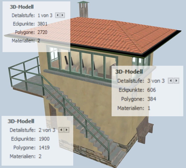

die ersten Schritte sind gemacht.
Im Zusammenhang mit Korrekturen an der Textur konnte deren Größe dann auch noch um 75% reduziert werden.
Hallo Brummi;
hast Du bislang sehr dezent gemacht. Das mit dem Obergeschoß ist natürlich eine Bereicherung.

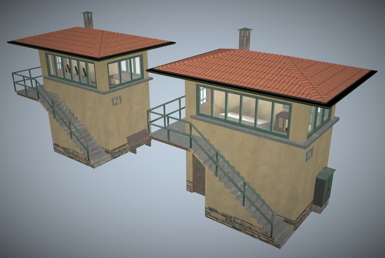

die LOD-Stufen:
Jetzt noch die elektromechanische Ausführung mit Stellpult.
Variation als elektromechanisches Stellwerk:
Die Änderungen sind eigentlich minimal. Die Hebelbank musste einem Stelltisch weichen und die Sitzbank einem Schaltkasten.
Nach Freigabe kann man sich dann entscheiden.
irgendwann darf es dann aber auch wieder etwas altes neues sein.
Das Ding schlummert schon seit 2015 unvollständig auf meinen Festplatten. Man sieht dann auch sofort, was man heute anders konstruieren wird.

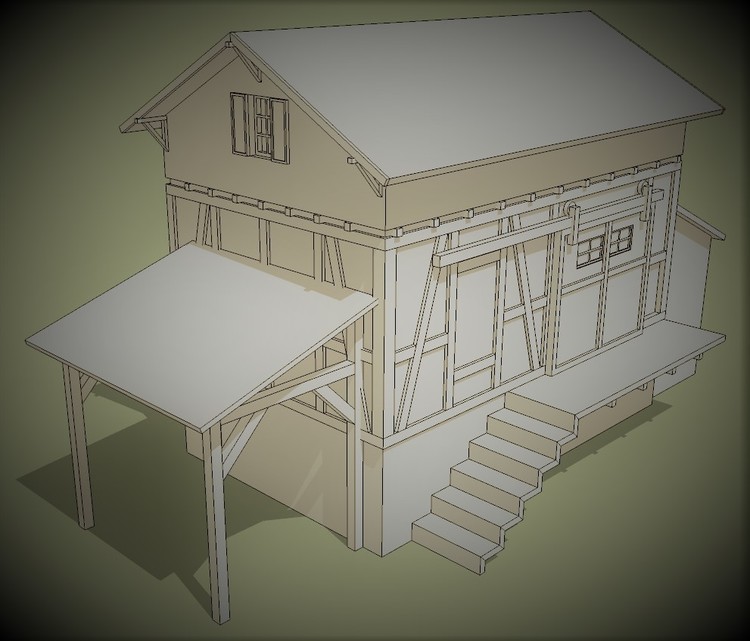

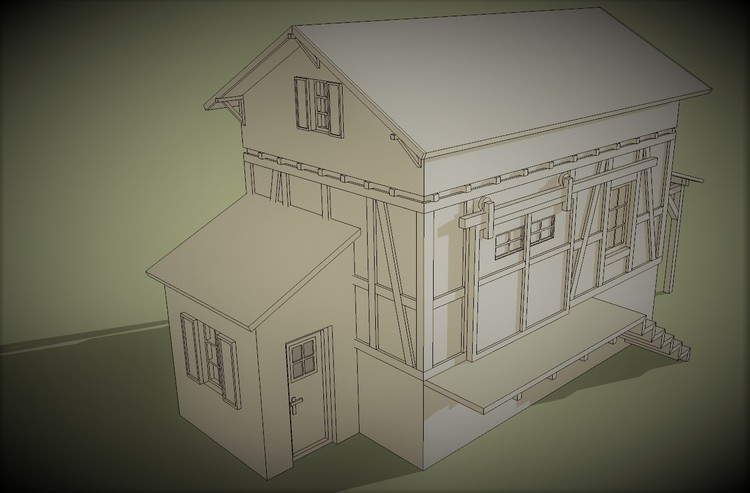

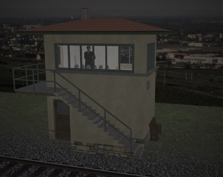

ein paar nächste Schritte.
da man beim momentanen Wetter hier lieber nicht draußen sein will, war ich echt fleißig.
Jetzt muss texturiert werden. Mal sehen, wieviel ich heute noch schaffe.
Hallo @Roter Brummer
Ein sehr schönes Modell baust du gerade(y) aber kann es sein das deine Schiebetür verkehrt herum hängt ? Die Rahmenhölzer sind eigentlich nur von Innen zu sehen.
Gruß Axel

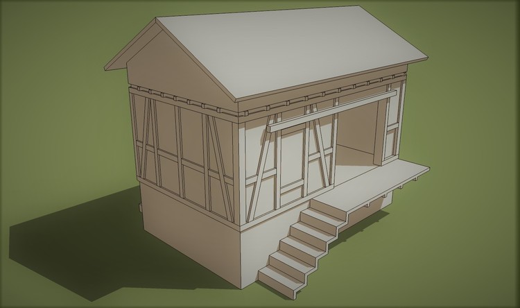

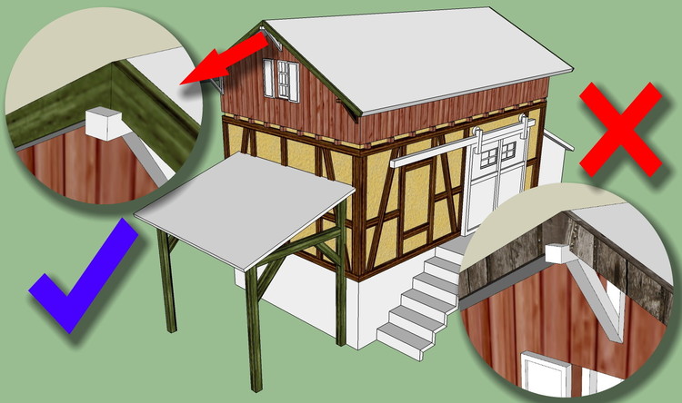

vielen Dank für die Likes und Kommentare. Im Moment bin ich dabei, die Holztexturen korrekt aufzutragen. Wenn man sich dabei etwas Mühe gibt kommt meiner Meinung nach ein einigermaßen passables Ergebnis zustande.
Im Bild zeige ich mal am Beispiel des Dachgiebels, was ich damit meine. Links oben sieht man, wie der Zimmermann die beiden Abschlussbalken aneinander gefügt hat. Der Ausschnitt unten rechts zeigt, wie es einfach nicht sein kann, aber leider bei einer ganzen Reihe von Gebäudemodellen im Katalog zu sehen ist.
Wer jetzt meint, dass damit mehr Polygone entstehen, liegt falsch. Bei der Konvertierung in ein MBS-taugliches Format werden nämlich grundsätzlich alle Flächen trianguliiert. Ob im Fall der gezeigten Partie noch eine Unterteilung in der Spitze vorhanden ist oder nicht, macht also keinen Unterschied in Bezug auf die Polygonzahl, wohl aber in Bezug auf die Optik.
Diese Vorgehensweise habe ich bisher beim kompletten Fachwerk und bei dem offenen Anbau so durchgezogen und denke, der Mehraufwand lohnt.

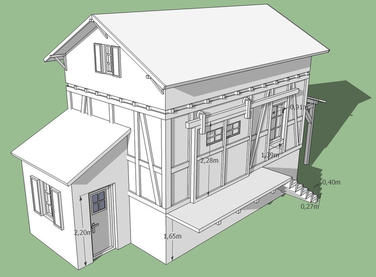

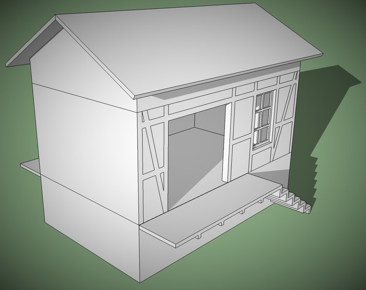

Wenn ich denn mal wieder zum Thema zurückkehren darf...
Es empfiehlt sich, ab und zu mal Maß zu nehmen. Es soll sich ja schließlich keiner an der Tür den Kopf stoßen. Ebenso wäre eine Tür von satten 2,60m Höhe in einem solchen Gebäude ja wohl unangebracht. Da die Oberkanten der Fenster in etwa auf gleicher Höhe mit den Oberkanten der Türen liegen, muss sich hier auch niemand bücken, um aus dem Fenster schauen zu können.B|
Die Bemaßungsfunktion in Sketchup leistet hier übrigens hervorragende Dienste. Mit einer virtuellen Referenzfigur ginge es natürlich auch.
Hallo Brummi,
vor 20 Minuten schrieb Roter Brummer:
Es soll sich ja schließlich keiner an der Tür den Kopf stoßen.... muss sich hier auch niemand bücken, um aus dem Fenster schauen zu können.
mir ist aber aufgefallen, dass die Tritthöhe der Treppe an der Rampe nicht der Norm entspricht. MWn. wären das im Wohn und öffentlichen Bereich max. 180 mm und bei Industriebauten max. 200 mm.
Meint Klugsch...
Wüstenfuchs
Hallo Wüstenfuchs,
kein Problem, dann baue ich noch zwei Stufen ein. Hast du auch die Normgrößen für die Tiefe eines Tritts?
