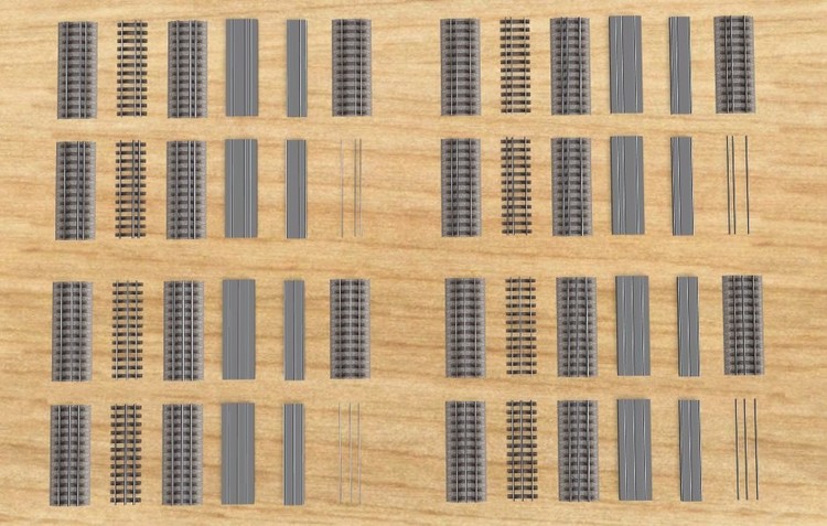

1655734205_01aStandardgleisNormal-undMeterspur.thumb.jpg.10c605044b5429f47fe78e3acfff7c7a.jpg
                                Normalspurgleis                                                                Meterspurgleis
Die beiden ersten Variationen G01 und G02 entsprechen den Variationen "Mit Bettung" und "Ohne Bettung" der im Online-Katalog angebotenen "Modellgleis"-Sortimente (Maßstabs-Kategorien T, Z, N, TT, H0, 0, I und II). Auf alle Variationen können die Gleistexturen aus dem Texturen-Katalog des Modellbahn-Studios angewendet werden. Einige dieser Texturen benötigen jedoch bei der Darstellung als Gleis ohne Bettung die Variationen mit schmalen Schwellen.
Die Rillengleise können in beliebige ebene Geländeoberflächen "versenkt" werden. Bei den Gleisen ohne im Modell integrierten "Belag" bleibt nach dem "Versenken" die originale Geländeoberfläche um die Schienen herum erhalten.
Bei den Rillenschienen mit integriertem Belag wird zwischen solchen, wo der Belag die Schienen vollständig umschließt, und solchen, wo sich der Belag nur zwischen den Schienen befindet (Innenbelag), unterschieden.
Für die Gleise mit Belag gibt es im Texturen-Katalog zusätzlich spezielle Tauschtexturen, mit denen Gleise mit Asphalt-Belag, Kopfsteinpflasterbelag oder auch mit einem Riffelblechbelag für einen Bahnübergang ausgestattet werden können.

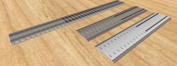

Als Ergänzung gibt es in der Gruppe X01-X05 eine Schienen-Konfiguration ganz ohne Gleisbett und Schwellen sowie Gleisbettungen und Schwellenbänder ohne Schienen. Auch diese lassen sich als Spline-Objekte wie Gleise mit dem 3D-Modelleditor oder durch "Flexibles Biegen" umformen. Hiermit lassen sich insbesondere Gleis-Baustellen nachbilden.
Hier sieht man insbesondere zwei neue Gleistexturen für feste Fahrbahnen (vorne), die ebenfalls im Texturen-Katalog zur Verfügung gestellt werden:
A8B6738D-861B-4B45-813B-659D7FA7212C  Feste Fahrbahn System Bögl
42D9F518-CF25-42B1-A614-597883756122  Feste Fahrbahn Bahnhof Rheda-Wiedenbrück

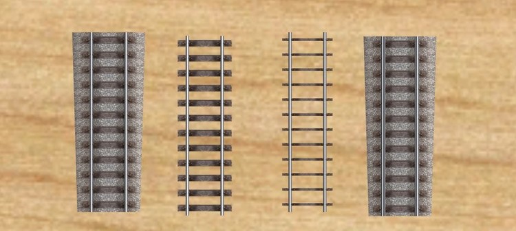

Bei den 600-mm-Gleisen habe ich auf die Variationen mit Rillenschienen verzichtet. Nachfolgend ein paar Beispiele für unregelmäßige Schellenabstände durch Kombination der Gleise G03, G20 und G23 für die Spurweiten 900, 750 und 600 mm.
421673449_02cSchwellenabstbndeFeldbahngleise.thumb.jpg.4ae621a6e682c79ae67244786694e6bf.jpg

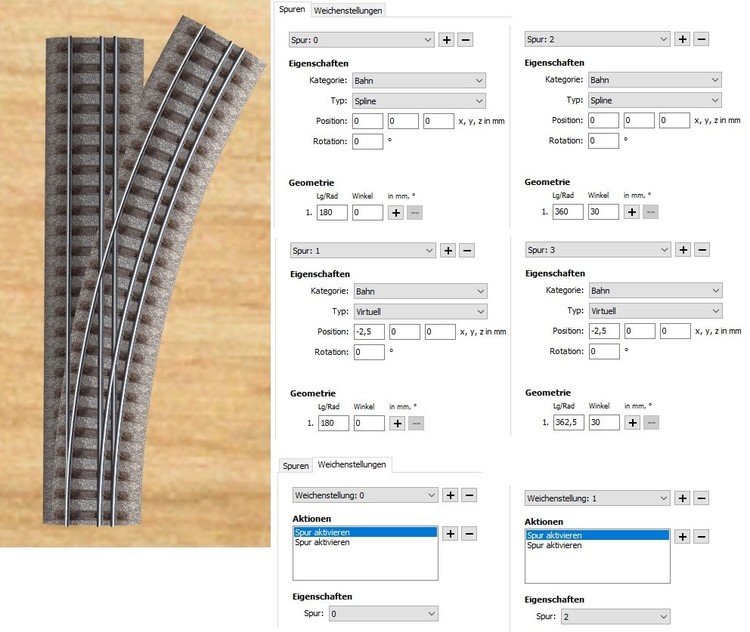

Wenn man mit dem 3D-Modelleditor aus diesen Modellen seine eigenen Gleisgeometrien bastelt, ist dies zu beachten. Insbesondere muss bei Gleisbögen für das Schmalspurgleis ein Radius spezifiziert werden, der vom Radius des Normalpurgleises exakt um den Betrag des seitlichen Versatzes nach oben oder unten abweicht - in Abhängigkeit davon, ob das Schmalspurgleis in der Kurve relativ zum Normalspurgleis nach außen oder innen versetzt ist.
Bei Weichenkonstruktionen, die bei "normalen" Gleisen (mit 2 Schienen) mehr als 2 Fahrspuren besitzen, muss die Anzahl der Fahrspuren dann konsequenterweise doppelt so groß sein (ein Spurensatz für den Normalspurteil und ein Spurensatz für den Schmalspurteil). Nachfolgend ein Konfigurationsbeispiel für eine einfache Dreischienenweiche:
Es müssen insgesamt 4 Fahrspuren definiert werden, wobei hier die Spuren 0 und 1 den geraden Strang des Normal- und Schmalspurgleises repräsentieren. Die Spuren 2 und 3 generieren das abzweigende Dreischienengleis, wobei auch hier wie beim geraden Strang die Fahrspur für das Schmalspurgleis (Spur 3) vom Typ "Virtuell" sein muss. Der Versatz des abzweigenden Schmalspurgleises von 2,5 mm ist derselbe wie für das gerade Schmalspurgleis. Damit ergibt sich für den Radius des abzweigenden Schmalspurgleises eine Abweichung vom Normalspurgleis (Spur 2) von ebenfalls 2,5 mm. Bei jeder Weichenstellung müssen nun zwei Spuren (eine Normal- und eine Schmalspur) aktiviert werden. im obigen Beispiel sind dies für die Weichenstellung 0 die Spuren 0 und 1 sowie für die Weichenstellung 1 die Spuren 2 und 3.
Neben der Fortsetzung des Dreischienengleises mit einem weiteren Dreischienengleisstück kann es auch durch "normale" Gleise in Normal- und Schmalspur fortgesetzt werden (z.B. um die beiden Fahrspuren zu trennen). in diesem Fall können das Normal- und Schmalspurgleis korrekt an das Dreischienengleis angedockt werden.

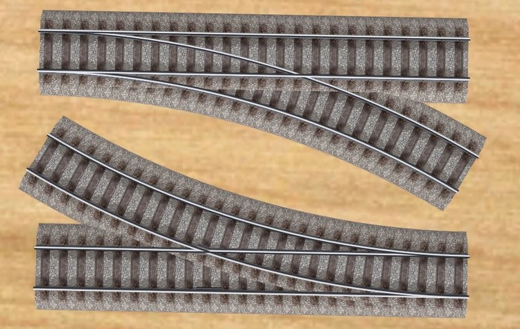

Alle Weichen- und Kreuzungsgleise können mithilfe des "Zubehör-Modells"
EE19A6D7-1989-419D-9C4B-7D3444B8BF02  Bahngleis Zubehör
welches für alle Spurweiten als Variationen in der Länge modifizierbare Backenschienen, Radlenker und "auflegbare Schatten" enthält, "verfeinert" werden. Nachfolgend zwei  Beispiele einer Weiche mit einfachen und Rillenschienen, jeweils im ursprünglichen und im verfeinerten Zustand:
Weichengleis mit Bettung (Normalspur), unten verfeinert durch Backenschienen und Radlenker
Rillengleis für Weichen mit Kopfsteinpflasterbelag (Meterspur), unten verfeinert durch "aufgesetzte" Schatten am Herzstück

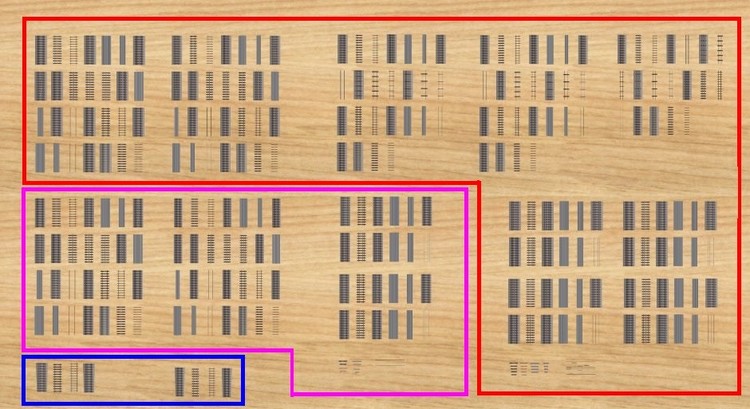

Mit den Gleisen bin ich nun soweit durch. Hier eine kurze Zusammenfassung und Beschreibung der Erweiterungen:
Die in dem rot eingerahmten Bereich gezeigten Bahngleis-Variationen mit Abrollhöhe 3,82 mm sind nach den Spurweiten 1435, 1000, 900, 750 und 600 mm sowie in den Spurweiten-Kombinationen 1435+1000 mm und 1435+750 mm der Dreischienengleise (jeweils links und rechts anliegend) zusammengefasst. Diese wurden bereits im vorangehenden Beitrag beschrieben. Das Zubehör-Modell mit den in der Länge variierbaren Backenschienen, Radlenkern und "Rillenschatten" wurde um ein weiteres "statisches" Zubehör-Modell ergänzt, das einzelne Schwellen (zur freien Positionierung unter einem Schienenstrang) und "Abschluss-Flächen" für die Gleise mit Belag enthält, wenn diese durch Gleise ohne Belag fortgesetzt werden sollen.
Das Sortiment der Tramgleis-Variationen mit Abrollhöhe 2,5 mm (violett eingerahmter Bereich) orientiert sich an den Bahngleis-Variationen, ist aber auf die Spurweiten 1435 und 1000 mm beschränkt (es gibt (und gab) laut Wikipedia zumindest im deutschsprachigen Raum bis auf sehr wenige Ausnahmen nur Straßenbahnen in diesen beiden Spurweiten).
Bei den Rampengleisen (Übergangsgleise zwischen den Abrollhöhen 2,5 und 3,82 mm, blau eingerahmter Bereich)  habe ich mich auf die 4 Grundformen "Gleis mit Bettung", "Gleis mit breiten Schwellen", "Gleis mit schmalen Schwellen" und "Rillengleis mit Bettung" beschränkt. Auch diese gibt es nur für die Spurweiten 1435 und 1000 mm (entsprechend den Spurweiten für die Tramgleise).
