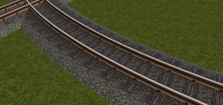

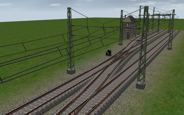

Hallo Brummi,
vor 20 Minuten schrieb Roter Brummer:
Sollten sie Zwangsschienen nicht eher eine leichte Rostfarbe zeigen? Es fährt ja kein Rad darüber.
Die Radlenker lassen ja genauso wie die Gleise selbst Tauschtexturen zu, und zwar genau die Gleistexturen. Ich hatte bei meinen Beispielen dieselbe Gleistextur gewählt, die ich auch für die Gleise selbst hergenommen hatte. Deshalb besitzen die Radlenker dieselbe Farbe wie die "befahrenen" Schienen. Das muss aber nicht so sein.
Im obigen Bild habe ich für die Radlenker die Textur "Holz und Schotter (rostig)" von @FeuerFighter als Tauschtextur eingesetzt. Jetzt "glänzen" nur noch die "befahrenen" Schienen :).
vor 26 Minuten schrieb Roter Brummer:
Es ist (für mich) ziemlich schwierig, die Radlenker an den kreuzenden Gleisen zu positionieren. Das Problem wird umso größer, je flacher der Weichenwinkel ist. Bei 10° bin ich bisher gescheitert. Die Zwangsschiene dockt immer an einen Schienenstrang  an, den ich nicht haben will. So wie wir dich kennen. fällt dir da bestimmt noch eine pfiffige Lösung ein.
Bei meinem Beispiel beträgt der Kreuzungswinkel 15°. Ich müsste es also bei 10° oder weniger selbst einmal ausprobieren. Auch bei den 15° ist es mir manches Mal passiert, dass der Radlenker an die falsche Schiene gesprungen ist. Da hilft eigentlich nur eines: Den Radlenker an einer "gefahrlosen" Stelle des Gleises außerhalb des Krezungsbereichs ansetzen und dann entlang der Fahrspur (der Kontaktpunkt ist ja vom Typ "_CP_Spline") langsam und vorsichtig an die korrekte Position schieben. Das müsste eigentlich funktionieren. Es macht hierbei auch nichts, wenn bereits platzierte Radlenker "im Weg stehen". Denn im Gegensatz zu Fahrzeugen, die sich gegenseitig wegschieben, kann ein "_CP_Spline"-Objekt auf derselben Spur über ein anderes hinweggeschoben werden, ohne die Position des "überfahrenen" Objekts zu beeinflussen.
vor 34 Minuten schrieb Roter Brummer:
Was ich gar nicht hinbekomme ist die Unterbrechung der kreuzenden Gleise.
Hierzu müssen die Radlenker/Flügelschienen über die sich kreuzenden Schienen hinweggeschoben werden. Nur so wird die an den Radlenkern "angeflanschte" dunkle Überdeckung wirksam. Manchmal tritt der Effekt erst dann ein, wenn die Radlenker/Flügelschienen entlang beider sich kreuzenden Schienen in ihre richtige (sich gegenseitig überkreuzende) Position geschoben sind. Wichtig ist hierbei vor Allem, dass die Niveaus korrekt sind, also die Höhenkoordinaten und Neigungswinkel mit jenen der betroffenen Gleise übereinstimmen. Denn sonst funktioniert die Überdeckung zur Darstellung der Gleislücken nicht korrekt.
Ich hab's zwar noch nicht probiert, aber vermutlich wird man bei geneigten Gleisen diese zuerst horizontal ausrichten, dann die Radlenker/Flügelschienen positionieren, diese dann mit dem betroffenen Gleisstück verknüpfen und schließlich zuletzt das Gleis (zusammen mit den verknüpften Radlenkern und Flügelschienen) wieder in die richtige Posiition neigen.
vor 45 Minuten schrieb Roter Brummer:
Bei "echten" Weichen sind die Zwangsschienen auch so geformt, dass die Enden leicht vom Gleis weggeknickt sind, damit das etwas schlingernde Rad den Weg zwischen Zwangsschiene und durchgehender Schiene findet. Ist das irgendwie machbar?
Ich denke, dass das machbar wäre. Entweder, man realisiert das "abgeknickte" Teil als separates Objekt, das man dann - ebenfalls über einen "_CP_Spline"-Kontaktpunkt geführt, einfach an das jeweilge Ende des betroffenen Radlenkers anfügt, oder man baut zusätzliche Radlenker mit intgriertem (einseitigem) eingeknicktem Ende. In beiden Fällen würde es auf zwei zusätzliche Modelle für jede Spurweite (Variationen zu den Radlenkern) hinaus laufen. Wahrscheinlich sind zusätzliche Radlenker mit "Knick-Ende" die bessere Lösung, weil sie mit der Maus besser greifbar sind als separate "Knick-Enden".
Guten Morgen Bahnland Hallo Roter Brummer
Na anscheinend hat Brummi jetzt so ein ähnliches Problem wie ich mit seiner Oberleitung. nicht immer sind Andock Punkte  das gelbe des Ei s. Andocken ausschalten und per Hand hinrichten. Das muss man sowieso wenn man so wie ich Weichen selber erstellt wo die Weichen oft im 5° Winkel folgen ( einseitige Dreiwegweiche zb) Auch wenn das System schon sehr komplex und ausgereift ist wird man immer wieder zur selbst Hilfe greifen müssen. Was ich aber persönlich nicht schlimm finde, ein wenig rumfummeln macht doch Spass gg.
MfG Hans
Hallo nochmals
Hat mir natürlich keine Ruhe gelassen. Das auf den Fotos war 30min Arbeit, wobei ich aber erst wieder mal Texturen suchen und laden mußte. Das sind 8° Weichen und bei mir hat bis auf einmal das Andocken der Radlenker funktioniert. Kann es sein das hier die Auflösung bzw der Detailgrad mit dem die PC Grafik fährt einen Einfluss hat??
MfG Hans

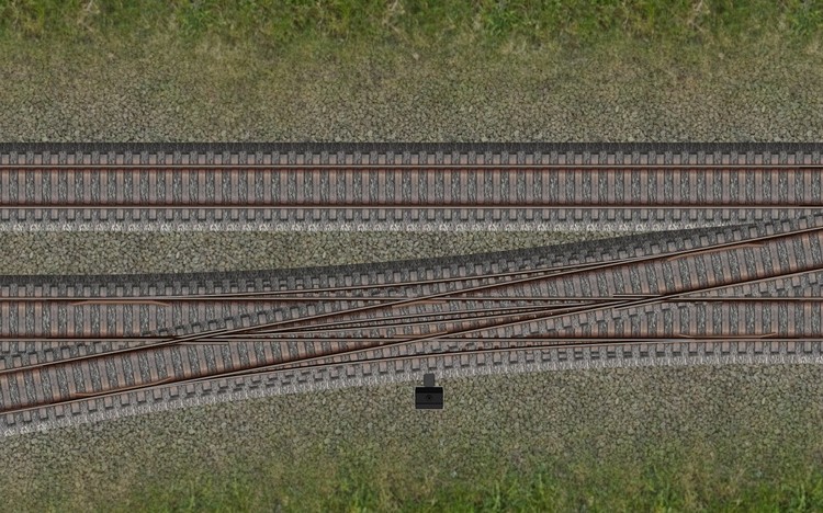

bei mir sieht es jetzt so aus:
Die DKW habe ich zunächst nur als Kreuzung gebaut und dort die Herzstücke an den kreuzenden Strängen eingesetzt. Danach kamen die abzweigenden Schienen und der Herzstücke dazu. Zum Schluss waren die Radlenker an der Reihe. Diese bestehen aus drei Einzelteilen.
Manchmal musste das Andocken abgeschaltet werden, damit man die Teile an die richtige Position bekommt. In einigen Fällen musste auch die z-Position im Bereich von Hundertstel Millimetern verändert werden.
Insgesamt wirkt das Ganze meiner Meinung nach jetzt schon mal ziemlich realistisch.

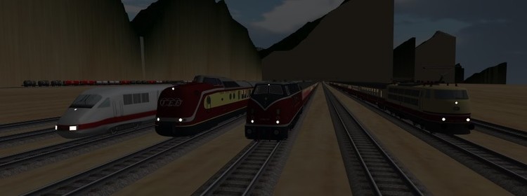

auf eine Anfrage von Frank (@fmkberlin) habe ich festgestellt, dass die Dreischienengleise als Variationen meiner Gleismodelle (Gleisprofile "Standard-Gleis", "UIC60-Gleis" und "UIC60-Gleis vereinfacht") nur eine Spur besitzen und daher die Schmalspur-Fahrzeuge nicht korrekt aufgegleist werden können. Der Grund dafür liegt darin, dass die Einstellungen der Spuren und Weichenstellungen mithilfe des 3D-Modelleditors allen Variationen eines Gleis-Modells einheitlich zugeordnet werden, wobei die Angaben zur Standard-Variation des Modells maßgebend sind. Die Standard-Variation ist jeweils das einfache Normalspurgleis, das natürlich nur eine Fahrspur besitzt. Diesen Umstand habe ich bei der Zusammenfassung aller Variationen des jeweiligen Gleisprofils zu einem Gleismodell übersehen (Danke für den Hinweis, Frank!).
Ich habe nun die Variationen entsprechend auf mehrere Gleismodelle verteilt:
3F93EA6E-98F9-4BFD-A180-6D507987EE5D   Standard-Gleis einspurig (enthält die einfachen Gleise in Normalspur, Meterspur und 750mm-Spur)
E4EEA03D-03DE-4810-82B8-7DEDEAD5F8C9   Standard-Gleis 1435/1000mm links (Dreischienengleis, Meterspur-Gleis auf der linken Seite)
93289FBA-70F6-4D73-AD2F-4F781D5DF6F1   Standard-Gleis 1435/1000mm rechts (Dreischienengleis, Meterspur-Gleis auf der rechten Seite)
46CAFEFE-FC8D-451B-87BC-4702A2CB44E9   Standard-Gleis 1435/750mm links (Dreischienengleis, 750mm-Spur-Gleis auf der linken Seite)
857003DC-09EC-4975-8DEF-C5078BAA7CA3   Standard-Gleis 1435/750mm rechts (Dreischienengleis, 750mm-Spur-Gleis auf der rechten Seite)
C2F6335A-D781-47BF-A76B-FDD68827B39C   UIC60-Gleis einspurig (enthält die einfachen Gleise in Normalspur, Meterspur und 750mm-Spur)
DB46599E-1423-4C4B-AAB1-3C885471A310   UIC60-Gleis 1435/1000mm links (Dreischienengleis, Meterspur-Gleis auf der linken Seite)
96C90F4F-0FB3-4A79-B6F7-4A83E86AB894   UIC60-Gleis 1435/1000mm rechts (Dreischienengleis, Meterspur-Gleis auf der rechten Seite)
3CD59196-9BAB-4170-9436-7C6ED0FD0549   UIC60-Gleis 1435/750mm links (Dreischienengleis, 750mm-Spur-Gleis auf der linken Seite)
570AC383-6426-48B5-8486-5891E3F274B3   UIC60-Gleis 1435/750mm rechts (Dreischienengleis, 750mm-Spur-Gleis auf der rechten Seite)
Das hier aufgelistete UIC60-Gleis ist das vereinfachte Gleis, das ich als LOD2-Stufe für das detaillierte UIC60-Gleis hergestellt hatte. Das ursprüngliche UIC60-Gleis mit den 3-dimensionalen Gleisbefestigungen möchte ich wegen der weiter oben geschilderten Probleme vorerst nicht weiter berücksichtigen.
Durch die unterschiedlichen Schmalspur-Weiten und die verschiedene Ausrichtung des Schmalspurgleises sind für die Dreischienengleise tatsächlich jeweils 4 verschiedene Modelle erforderlich, da die mit dem 3D-Modelleditor erstellten Definitonen unterschiedlich (inkompatibel) sind. Man könnte aber die einpurigen Variationen des Standard- und des UIC60-Gleises zu einem Modell zusammenfassen, genauso wie die Standard- und UIC60-Varianten jedes Dreischienengleises. Damit könnte man die hier aufgelisteten 10 Gleismodelle wieder auf 5 reduzieren. Es stellt sich hierbei nur die Frage, ob dies wirlich sinnvoll ist, da das Standard-Gleis und das UIC60-Gleis eben doch ganz unterschiedliche Gleisprofile besitzen und daher eigentlich nicht kombiniert werden können. Was meint Ihr dazu?

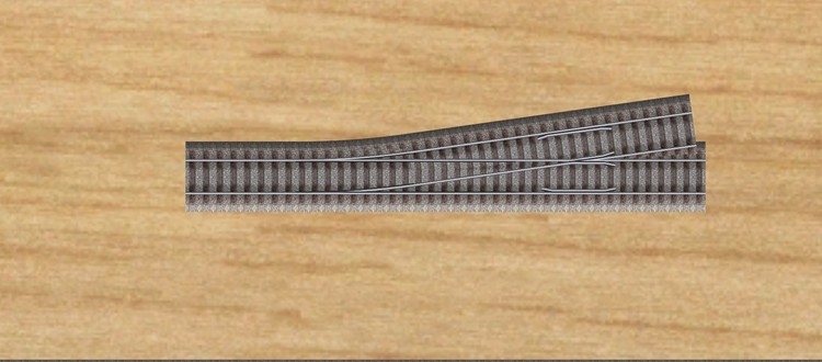

Erweiterungen für das Standard-Gleis
Hallo Gemeinde,
nachdem ich in letzter Zeit einige Schmalspurgleise als Entwürfe in den Online-Katalog eingestellt hatte, kommen nun die "offiziellen" Gleisprofile für die Normalspur, die Meterspur und die 750-mm-Spurweite, und zwar im Format des "Standardgleises".
Warum "Gleisprofile"?
Weil es für jede Spurweite und jede angebotene Variation nur ein Referenzmodell gibt, aus dem dann mithilfe des 3D-Modelleditors beliebige Gleiskonfigurationen (insbesondere Weichen und Kreuzungsweichen) hergestellt werden können.
Warum Standardgleis und nicht UIC60-Gleis?
Bisher gibt es im offiziellen Katalog nur das von @Neo angebotene Normalspur-Gleis mit dem etwas zu klobigen Standardgleis-Profil und daneben das Straßenbahngleis in Normalspur und Meterspur, das wegen seiner niedrigeren Abrollhöhe von 2,5 mm auf Höhe des Straßenniveaus (bezogen auf den Maßstab H0) zum Standardgleis (Abrollhöhe 5,44 mm) inkompatibel ist. Die als Normalspur-Gleise mit UIC60-Profil und Abrollhöhe 5,44 mm eingestellten Entwürfe können zwar an das aktuelle Standardgleis erfolgreich andocken, besitzen aber aufgrund des niedrigeren Schienenprofils bei unverändert vorgeschriebener Abrollhöhe ein entsprechend höheres Gleisbett. Möchte man dazu auch das entsprechende Gleis ohne Bettung anbieten, erreichen die Schwellen eine Höhe, die im Verhältnis zur niedrigeren Höhe des UIC60-Schienenprofils nicht mehr stimmig ist.

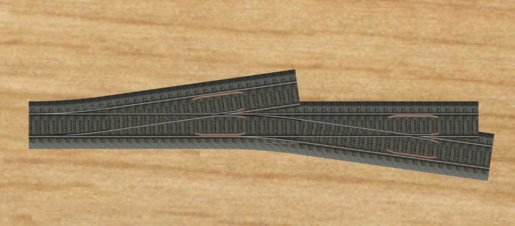

Bild 05:   Abstehende Weichenzungen
Weichenzungen, die bei einer bestimmten Weichenstellung nicht anliegen sollen, stehen tatsächlich ab. Dies wird erreicht, indem die mit "Weichenprofil" bezeichneten Variationen unmittelbar neben der Schiene einen dunklen Abdeckstreifen besitzen, der für den aktiven Weichenstrang so weit angehoben wird, dass er die Schiene des inaktiven Weichenstrangs überdeckt. So entsteht der Eindruck, dass zwischen der Weichenzunge des inaktiven Weichenstrangs und der Schiene des aktiven Weichenstrangs eine Lücke besteht, und damit die Weichenzunge als abstehend erscheint.

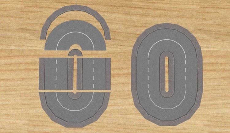

Rillengleise
Die Rillengleise sind im Wesentlichen für die Verlegung im Straßenplanum gedacht. Als Variationen der hier beschriebenen Gleismodelle besitzen sie dieselbe Abrollhöhe (5.44 mm, bezogen auf den H0-Maßstab) und können daher mit den anderen Variationen kombiniert werden. Um dasselbe Niveau wie die Straßenoberfläche zu erhalten, müssen daher entweder diese Gleise tiefer gelegt (im Maßstab H0 um 2,94 mm) oder das Straßenplanum entsprechend höher gelegt werden. Dies gilt insbesondere für Bahnübergänge.
Diese Abrollhöhe unterscheidet diese Gleisprofile von den bereits im Online-Katalog veröffentlichten Trambahn-Gleisen in Normal- und Meterspur, deren Abrollhöhe 2,5 mm beträgt und damit exakt der Höhe des Straßenplanums entspricht. Diese mit UIC60-Profil hergestellten Gleismodelle können wegen ihrer niedrigeren Abrollhöhe an die hier beschriebenen Modelle mit Standardgleis-Profil nicht angeschlossen werden. Gegenseitige Überkreuzungen sind jedoch trotzdem möglich (analog der Überkreuzung von Bahngleis und Straße beim Bahnübergang).
Beim Rillengleis besitzen sowohl das "Gleisprofil" als auch das "Weichenprofil" einen dunklen Abdeckstreifen für die Simulation der Rille. Dieser Abdeckstreifen ist beim "Weichenprofil" niedriger angesiedelt als beim "Gleisprofil", wobei der Streifen beim "Gleisprofil" dominant gegenüber allen sich kreuzenden Schienen ist (also immer die Rille vortäuscht), während beim "Weichenprofil" die Weichenzungen der inaktiven Fahrspur(en) überdeckt werden und die Schienen der aktiven Fahrspur ihrerseits den Abdeckstreifen für die Rille überdecken sollen. Um eine "saubere" Darstellung der Weichenschaltungen zu erhalten, sollten daher bei allen Weichen für die Partien mit den Weichenzungen das "Weichenprofil" und für die Bereiche mit den Herzstücken das "Gleisprofil" verwendet werden. Statt letzterem können die Spalten in den Herzstück-Bereichen aber auch mit dem weiter unten beschriebenen "Spalt-Erzeuger" offen gehalten werden.
Bild 08:   Rillengleise
Beim obigen Bild sind die Weichen links zweigeteilt: die untere Hälfte ist mit dem Rillengleis-Weichenprofil, die obere Hälfte mit dem Rillengleis-Gleisprofil realisiert. Die Kreuzungsweichen rechts bestehen dagegen komplett aus dem Rillengleis-Weichenprofil. Die in den Herzstück-Bereichen durch die aktiven Schienen überdeckten Rillen werden hier durch die Überlagerung von Spalt-Erzeugern wieder sichtbar gemacht.

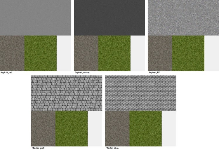

Zuordnung von Gleistexturen aus dem Online-Katalog
Sämtliche Gleismodell-Variationen sind bewusst so gebaut, dass sich die Gleistexturen aus dem Online-Katalog weitgehend darauf anwenden lassen und eine Gleisschwelle ohne Bettung (zumindest näherungsweise) auch tatsächlich wie eine solche aussieht. Dies hat gegenüber dem originalen MBS-Standardgleis eine etwas komplexere Zuordnung der Gleistextur auf die Teilflächen des Gleismodells erfordert, was sich letztendlich durch einen etwas höheren Polygonverbrauch auswirkt (originales MBS-Gleismodell ohne Bettung: 48 Polygone, neues Gleismodell ohne Bettung: 68 Polygone). Allerdings sieht man auch sofort den Unterschied:
1867133886_09VergleichderTextur-Zuordnungen.thumb.jpg.49a6b7eb45dcabdaa3620ebf5dd886eb.jpg
Bild 09:   Vergleich der Textur-Zuordnungen
Während beim Originalgleis links auch die Schwellenseiten wie auf der Oberseite die aufgemalten Gleisbefestigungen zeigen, sieht man beim neuen Schwellengleis rechts hier durchgehend die Holzmaserung. Allerdings hat die Texturzeichnung auf den Schwellenseiten nun eine größere Unschärfe, weil sie gegenüber der Schwellen-Oberseite "gestreckt" wurde.
Die nicht aus dem "Grundbestand" des Modellbahn-Studios stammenden Gleistexturen aus dem Online-Katalog sind grundsätzlich für das Gleis mit Bettung designt. Daher kommen hier auch schmälere Schwellen (aus Beton oder Stahl) zum Tragen, die dann konsequenterweise für die Abbildung auf das Schwellengleis ohne Bettung zu schmal sind. Die Schwelle zeigt dann vorbildwidrig an den Seiten und vor Allem an den Seitenwänden Gleisschotter, der da nicht hingehört. Ich habe deshalb als weitere Modell-Variation noch ein Gleismodell ohne Bettung mit "schmaler" Schwelle kreiert, die an der Breite der schmalen Beton- und Stahl-Schwellen der entsprechenden Gleistexturen ausgerichtet ist. Hierdurch können dann auch diese Gleistexturen auf Gleise ohne Bettung (hier dann eben auf jene mit der schmalen Schwelle) angewendet werden.
Bild 10:   Gleistexturen-Übersicht
Im obigen Bild sind alle Gleistexturen aus dem Online-Katalog abgebildet, bei welchen eine Gleisschwelle berücksichtigt ist. Von diesen gibt es genau zwei, welche überhaupt nicht zu einem  Schwellengleis passen. Von den anderen kann die Hälfte freizügig mit beiden Schwellen-Breiten eingesetzt werden, während die andere Hälfte nur in Verbindung mit den schmalen Schwellen akzeptable Ergebnisse liefert.

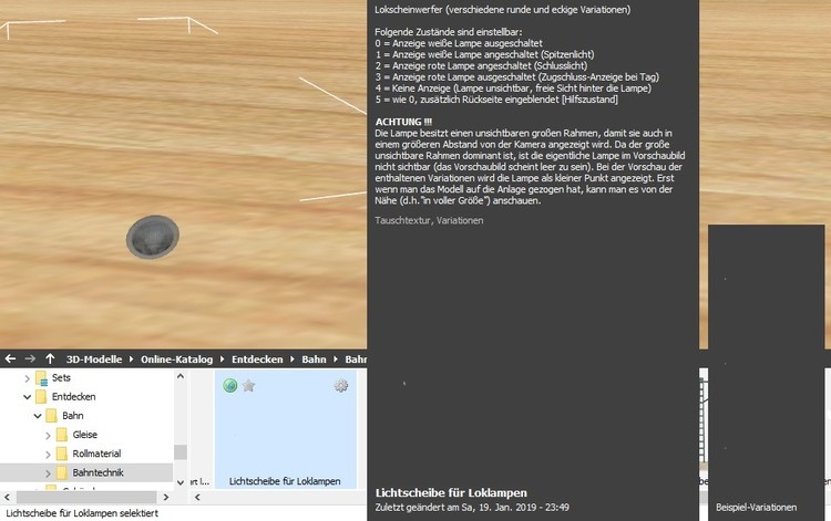

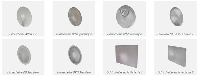

Hallo Freunde des beleuchteten Nachtbetriebs,
in letzter Zeit wurde des öfteren angemerkt, dass viele im Online-Katalog vorhandene Lokomotiven keine leuchtenden Loklampen besitzen und damit für einen Nachtbetrieb ungeeignet seien. Genau aus diesem Grund hatte ich bereits 2015 diverse "Lichtscheiben" im Online-Katalog eingestellt, die man vor die Lampen einer Lok setzen und mit dieser verknüpfen konnte. Die Lichtscheiben waren vom Typ "Signal" und konnten als solche sowohl als Stirnlicht (weiß) als auch als Schlusslicht (rot) an- und ausgeschaltet werden.
Mit der Version V4 des Modellbahn-Studios wurde ein neues Feature eingeführt, bei welchem kleine Objekte automatisch früher ausgeblendet werden als große Objekte. Dies führt insbesondere bei diesen kleinen Lichscheiben dazu, dass sie am Fahrzeug schon bei "gefühlten" 10 m Abstand (auf den 1:1-Maßstab bezogen) ausgeblendet werden, und daher auch das brennende Stirnlicht oder Schlusslicht nicht mehr sichtbar ist.
Ich habe nun die Lichtscheiben "scheinbar vergrößert", indem ich ihnen ein Recheck in etwa der Größe einer Lok hinzugefügt, dieses aber zu 100% durchsichtig gemacht habe. Wenn man nun eine soliche Lichtscheibe an der Lok anbringt, kann man deren Leuchten noch in einem viel größeren Abstand sehen als bisher. Die Entfernung, bis zu welcher das Licht von der Kamera aus sichtbar ist, entspricht nun etwa jener, bei der auch in der Lok fest eingebaute Lichter noch sichtbar sind.
Zieht man nun eine solche Lichtscheibe auf die Anlage, entspricht die vom Modellbahn-Studio registrierte Größe dem im obigen Bild links sichtbaren Auswahlrahmen. Die Lichtscheibe lässt sich aber trotzdem wie bisher handhaben, weil das "Fadenkreuz" sich unverändert an der Lichtscheibe selbst befindet. Deshalb lassen sich auch die alten Lichtscheiben durch die neuen "ersetzen" (Funktion "Bearbeiten - Ersetzen ..." im Programm-Menü), ohne dass deren Position korrigiert werden muss.
Einen Nachteil hat allerdings die "Übergröße" im Verhältnis zum sichtbaren Teil des Modells: In der Katalogvorschau ist die Lichtscheibe nicht sichtbar, und in der Modellbeschreibung erscheint sie nur als kleiner Punkt (ebenso bei den Variationen). Also seid nicht überrascht, wenn Ihr beim Durchstöbern des Online-Katalogs bei diesem Modell nur ein "leeres" Vorschaufenster vorfindet.
Im Zuge der "scheinbaren Vergrößerung" der Lichtscheiben habe ich diese gleich als Variationen in einem Modell zusammengefasst. Dieses wurde von @Neo heute freigegeben (vielen Dank!). Probiert einfach mal die verschiedenen Variationen aus (die Content-ID ist BE03DF5D-D6CA-477E-BFB2-EB66785567D4). Da das neue Modell alle "alten" Lichtscheiben (nun eben mit dem vergrößerten Rahmen) als Variationen enthält, sind die bisherigen Lichtscheiben nun archiviert.
Zum Schluss nochmal das bereits an anderer Stelle gezeigte Nachtbild mit Zügen, denen die neuen Lichtscheiben bereits verpasst wurden.
Viele Spaß damit wünscht

Straßen-System
ich hatte ja in der letzten Zeit im Zusammenhang mit der Problemstellung "Autobahn" in diesem Thread einige Spline-Straßenmodelle als Entwürfe veröffentlicht und diese Entwürfe mehrmals aktualisiert, weil ich mit dem Fertigstellen des Straßensystems nicht nachgekommen bin. Nun ist es soweit, dass ich die Straßenteile offiziell übergeben kann.
Es sind nun insgesamt 21 Modelle geworden, von denen es jeweils verschiedene Variationen bei den Markierungslinien gibt. Die Modelle gibt es sowohl mit Bankett und Böschung (oben) als auch ohne diese Randbereiche (unten).
1974949013_02bersichtStraenohneBankett.thumb.jpg.971394fc613c96324cb887f21ce4bc43.jpg
Die Länge der zugrundegelegten Straßenmodelle beträgt hier auf den Maßstab H0 bezogen 30 mm. Dies entspricht der Länge eines Zyklus der gestrichelten Mittellinie (Linie + Abstand zur nächsten Linie). Die in den beiden obigen Bildern gezeigten Straßestücke besitzen also alle eine Länge von 120 mm (= vier Zyklus-Längen).
Für enge Kurven (beispielsweise in Serpentinen) ist diese Zykluslänge zu grob, um einen schönen Kurvenverlauf zu erhalten. Deshalb gibt es die Straßenstücke ohne Mittelstreifen auch "gevierteilt" (die Zyklus-Länge bleibt zwar erhalten, wird aber in 4 Teilsegmente aufgeteilt).
1138206028_04KurvemitundohneZyklus-Aufteilung.thumb.jpg.dae2f8b5734633873df40f5f6228afb2.jpg
Im onbigen Bild ist links eine Kurve mit ungeteiltem Zyklus und rechts eine Kurve mit gevierteiltem Zyklus abgebildet. Der Unterschied spricht für sich. Die Aufteilung in 4 Teilsegmente wird jedoch mit einem bis zu 4-fachen Polygonverbrauch erkauft, weshalb bei geraden Straßenabschnitten und solchen mit größeren Bögen nur die Straßenelemente mit ungeteiltem Zyklus eingesetzt werden sollten. Da die Straßenstücke mit "Mittelstreifen" meist nur bei entsprechend größeren Straßentypen (Schnellstraßen, Autobahnen) zum Einsatz kommen, bei denen es normalerweise keine so engen Kurven gibt, habe ich hier auf Modelle mit unterteiltem Zyklus verzichtet.

enthält folgende zusätzliche Tauschtexturen, die jedem der oben aufgelisteten Modelle zugewiesen werden können:
  • Asphalt_hell ist die allen Modellen zugewiesene Original-Textur.
  • Asphalt_dunkel entspricht in ihrer Farbegebung etwa jener Texturfarbe, die von Hubert (@hubert.visschedijk) für sein Straßensystem verwendet wurde. Leider ist dieses im Katalog nicht mehr vorhanden, da es offenbar nur als Entwurf veröffentlicht, aber nie offizialisiert wurde. Hallo Hubert, könntest Du bitte Deine schönen Modelle nochmals veröffentlichen, und zwar nicht als "Entwurf", sondern "offiziell"? Es wäre schade drum, wenn diese schönen Modelle für immer im Nirwana verschwunden blieben.
  • Asphalt_FF ist an den von FeuerFighter, Seehund und Brummi verwendeten Straßenbelag angeglichen, wobei ich mich bei der Helligkeit an der Variante von FeuerFighter orientiert habe. Deshalb können die hier gezeigten Straßenelemente mit dieser Tauschtextur auf die Straßenoberfläche bezogen "nahtlos" an FeuerFighter's Straßen angeschlossen werden.
  • Pflaster_groß und Pfaster_klein sind Texturen mit unterschiedlicher Straßenpflaster-Größe. Das kleine Straßenpflaster passt zu den Straßenbahnschienen "Tramgleis 1000 mm" (Content-ID D49EF699-7CB0-4416-B6FE-F2C350953610) und "Tramgleis 1435 mm" (Content-ID 2E61F3E8-6DE9-430B-9744-BA2BD1435AC1).
