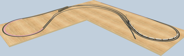

nach langer Zeit hat mich dann doch die Lust gepackt, eine komplette Anlage und nicht immer nur kleine Module zu bauen. Im Alba-Verlag gab es früher einmal ein kleines Büchlein mit Gleisplänen, in der auch diese Anlage (siehe Titel) vorgestellt wurde. Wenn man den Titel als Internetsuche nutzt findet man auch eine Menge Material dazu.
Im Moment steht mehr oder weniger nur der Gleisplan und ein winziges bisschen EV.
Ich zeige jetzt also hier keine komplett fertige Anlage, sondern immer mal wieder einen Baufortschritt. Wer also Lust hat, ab und an zuzusehen - Bitteschön:

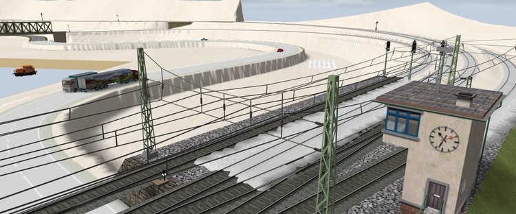

erste Versuche zum Brückenschlag.
Die Stelle mit der Streckenverzweigung wird ja einer der zentralen Punkte der Anlage werden. Der Schattenbahnhof 1 ist auch ein bisschen gewachsen.

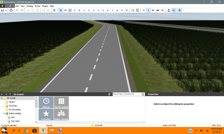

A suggestion, lower the road to 2mm above base, terrain adjust to 200mm then raise road to 4, terrain adjust 180mm.raise the road again to 6 and adjust at 160mm and so on. looks like this
Ein Vorschlag, senken Sie die Straße auf 2mm über dem Boden, Gelände auf 200mm einstellen, dann erhöhen Sie die Straße auf 4, Gelände auf 180mm. Erhöhen Sie die Straße wieder auf 6 und stellen Sie auf 160mm und so weiter. sieht wie folgt aus
Hello Curt,
thank you for your tip. I prefer this procedure. What you see in my last picture above is not a real terrain design.
vielen Dank für deinen Tipp. Ich bevorzuge diese Vorgehensweise. Was man oben in meinem letzten Bild sieht, ist ja noch gar keine richtige Geländegestaltung.

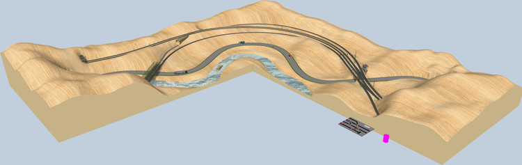

es ist etwas Gelände hinzugekommen und die Steuerung des Schattenbahnhofs weist nach geschätzten 20 Umbauten eine Bedienungsführung auf, wie ich mir sie vorgestellt habe.
Wenn man einen Zug auf der Anlage fahren lassen will, drückt man den im Moment noch stark vergrößerten Knopf auf der rechten Seite. Aber Achtung! Da jeder Zug eine individuelle Geschwindigkeit aufweist, würde ich im Moment noch nicht mehr als einen Zug gleichzeitig fahren lassen. Dazu muss zuerst noch die Signalisierung der Abzweigstelle implementiert werden.

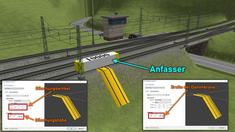

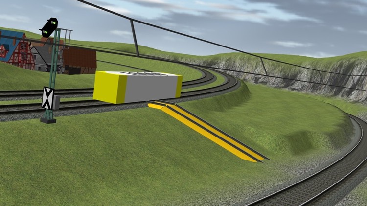

für das Anlegen von Böschungen habe ich mir ein kleines Helferlein gebaut.
Der Trick liegt im Gleiseditor.
Bei der Spur 0 (linker Bildausschnitt) kann ich die Höhe und den Winkel der Böschung einstellen. Zuerst hatte ich dieses Teil auf Spur 1 liegen, was aber unpraktisch ist, weil hier ja immer wieder nachjustiert werden muss. Jetzt kann ich im Gleiseditor sofort die Einstellungen vornehmen.
In der Spur 1 kann ich die Breite der Dammkrone bestimmen. Wenn ich hier ein anderes Maß nehmen, muss ich allerdings in Spur 0 den mittleren Positionswert entsprechend übernehmen.
Der "Anfasser" ist die Justierhilfe von @BahnLand. Das Gleis ist mit diesem verknüpft, wird also beim Verschieben oder Fahren immer schön mitgenommen. Das Gleis darf allerdings kein wirkliches Gleis sein, sondern muss vom Typ "Nur 3D-Modell" sein. Sonst kann es passieren, dass die Böschungslehre hubschrauberartig im MBS-Nirvana entschwindet.
Das Ergebnis kann man im Hintergrundbild sehen. Ich denke, es ist ganz passabel.

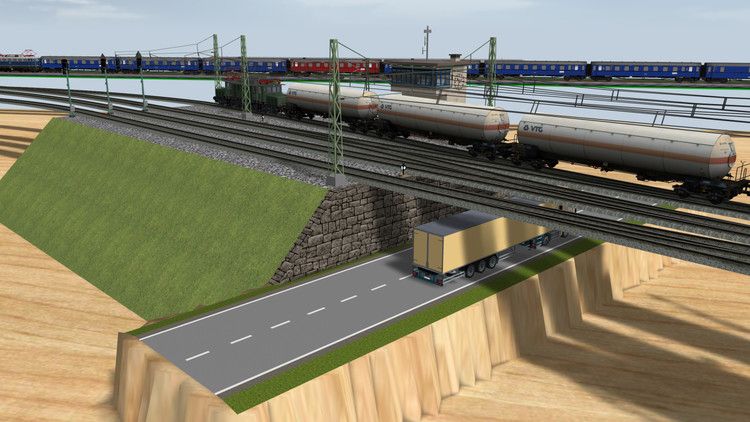

Änderungen:
  1. Zusätzliche Blockstrecke (die zweite muss noch ihre EV bekommen)
  2. Etwas Landschaftsformung
  3. Oberleitungsbau
  4. Bereinigung von Steigungen
  5. Straßenunterführung
  6. Andeutung einer Ortschaft
